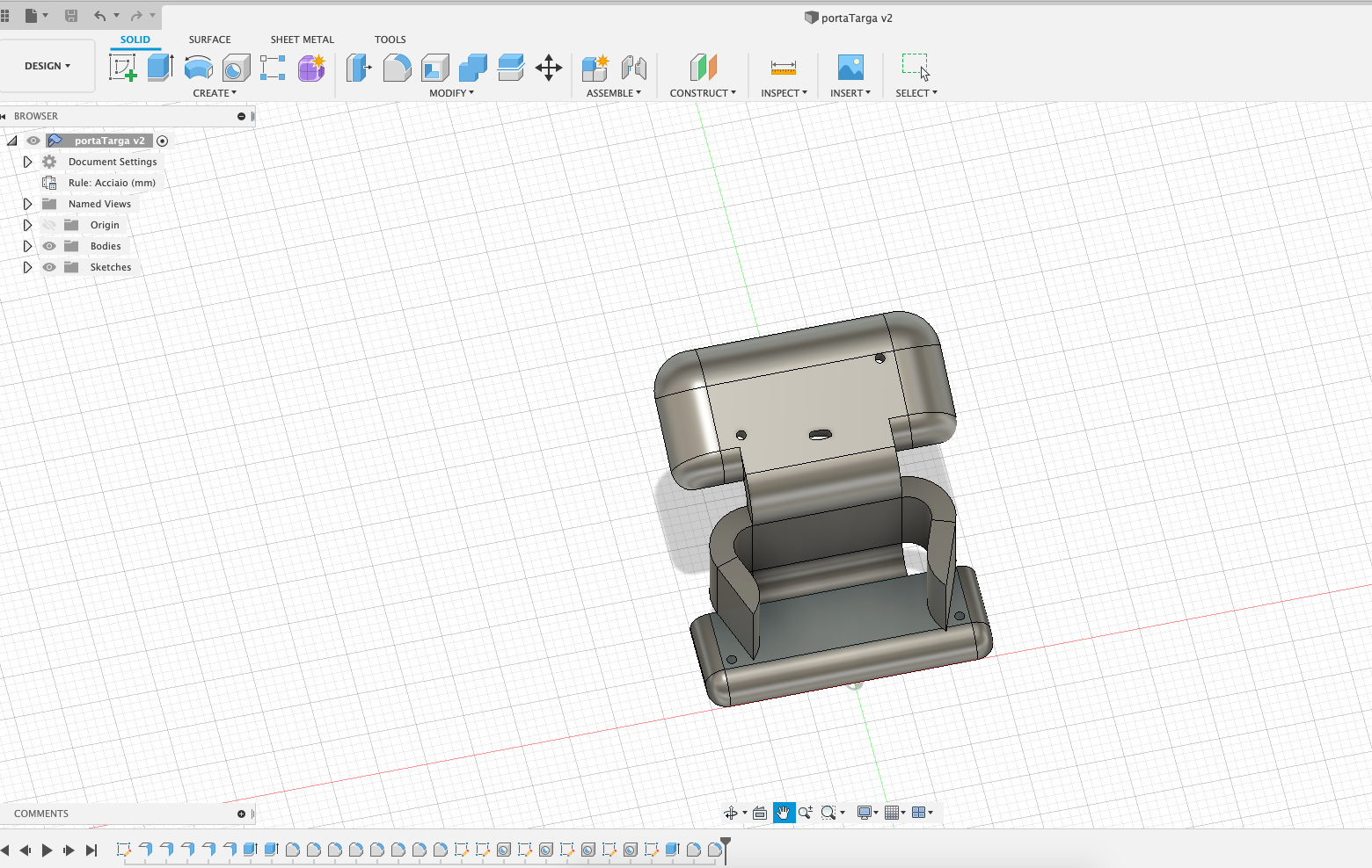

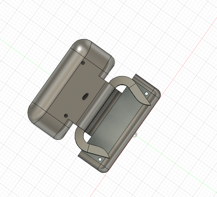

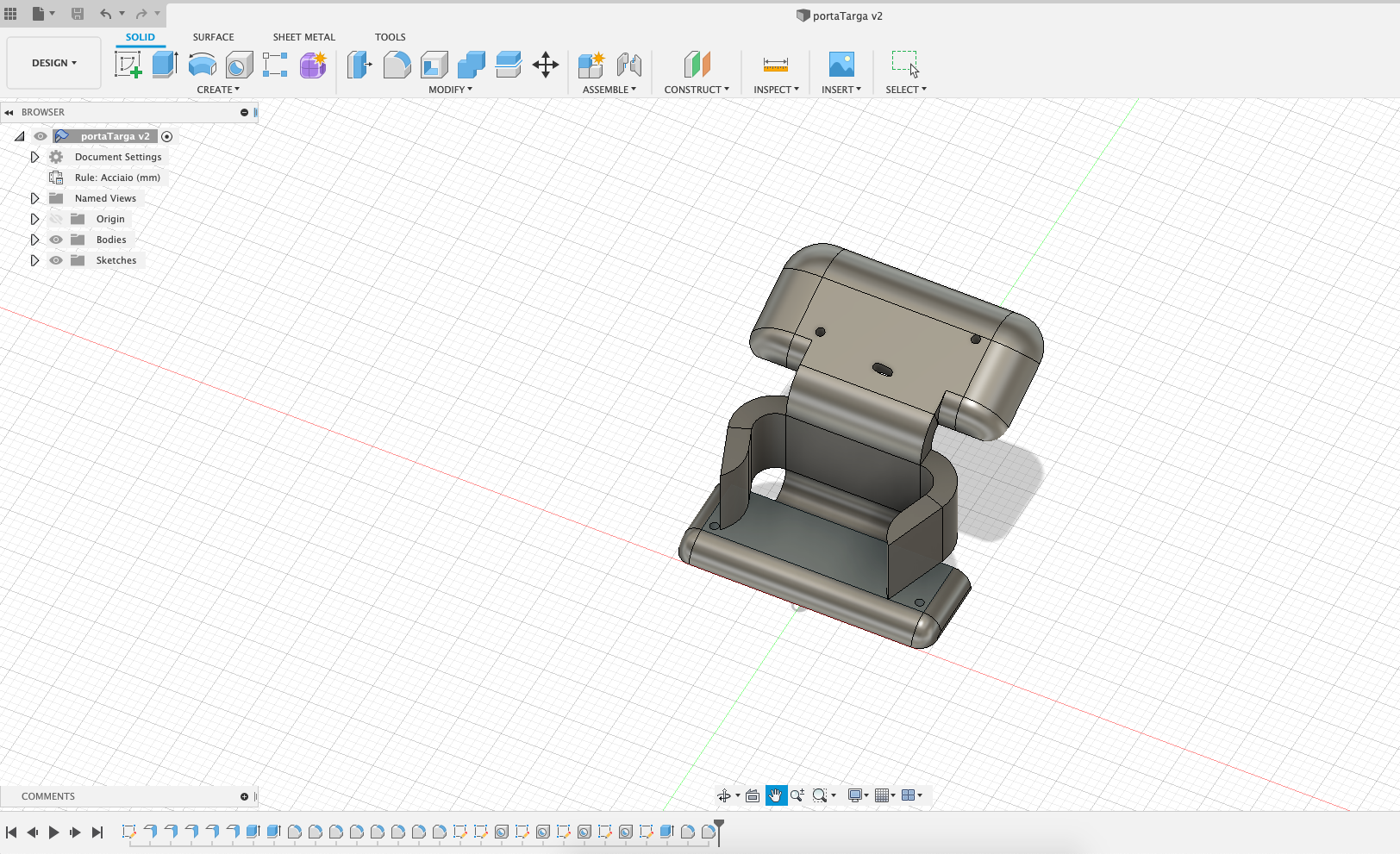

Bei mir ging es heute um das üben mit CAD-3D um modelle für 3D drucker zu machen damit ich teile mit der Carbon Filament NylonX bauen kann ?  seht selbst das ist eine schablone ähnlich die batterie halterung die gebaut habe ? da stimmt noch garnix viel arbeit noch....  ? ?
  Edited by Paolo
 Fast das Endergebnis um den 3D Drucker zu starten d.h. ... few years later... ?!! puff lieber handarbeit hätte ich 30stück bis jetzt gemacht... dafür hat man dann präzision! :D

Hi ich bin generell microsoft gegner Inventor läuft nur auf Windoof denke man kommt schon weit mit Fusion360 ist kostenlos, inventor kostet ne haufen geld... :) ich mein ich werde da keine Hochkomplexe gebilde Plannen und Bauen  ?:D

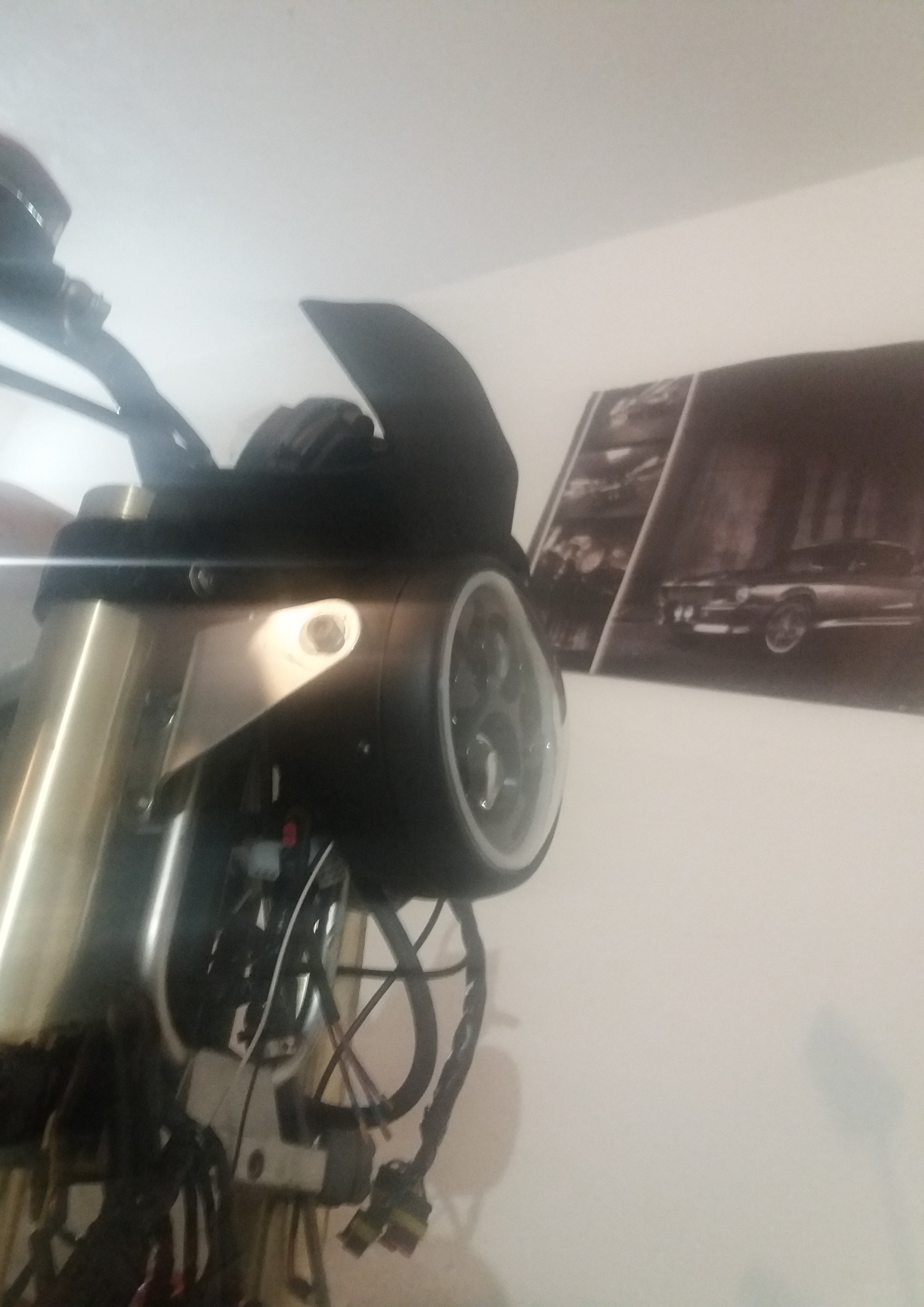

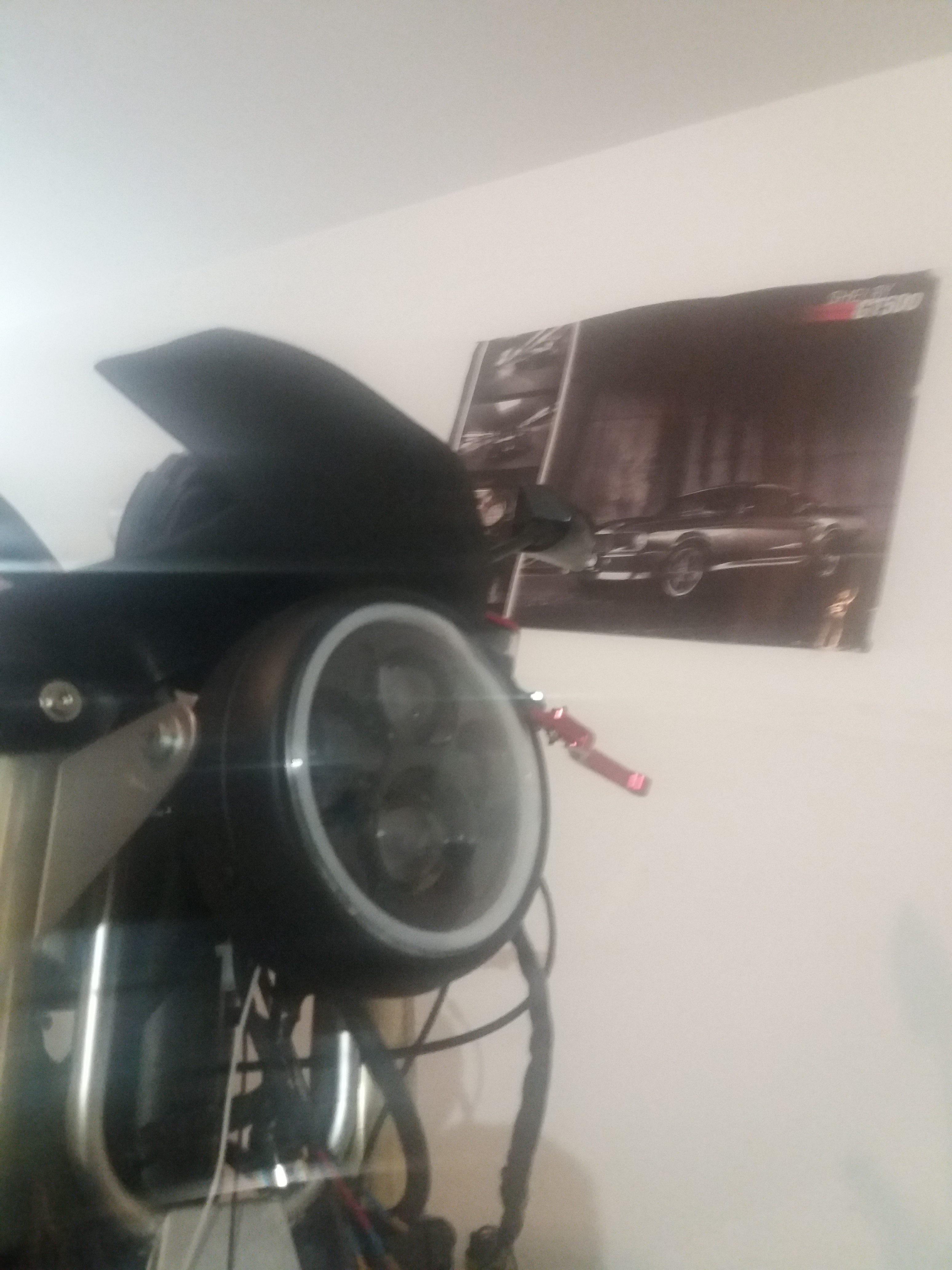

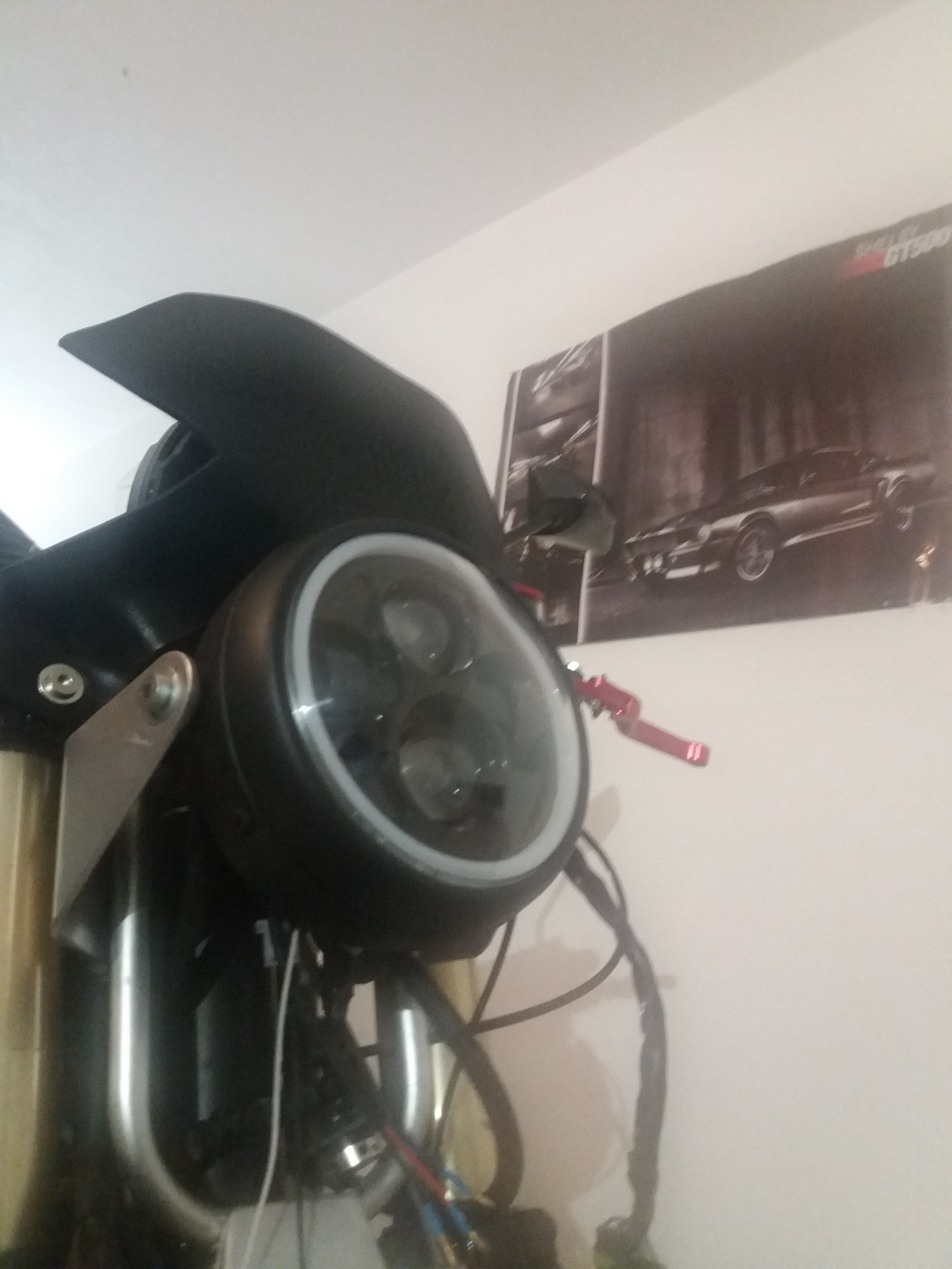

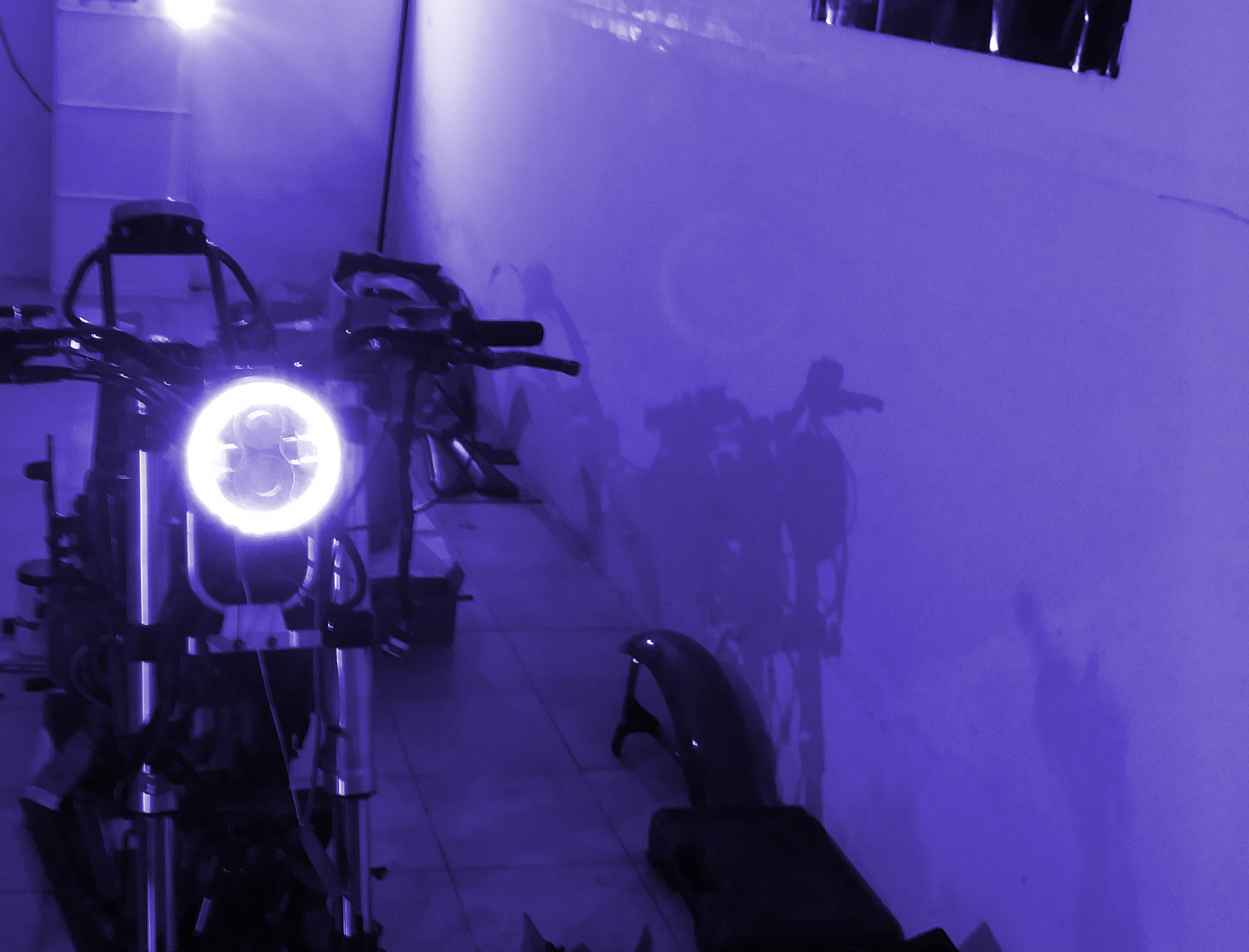

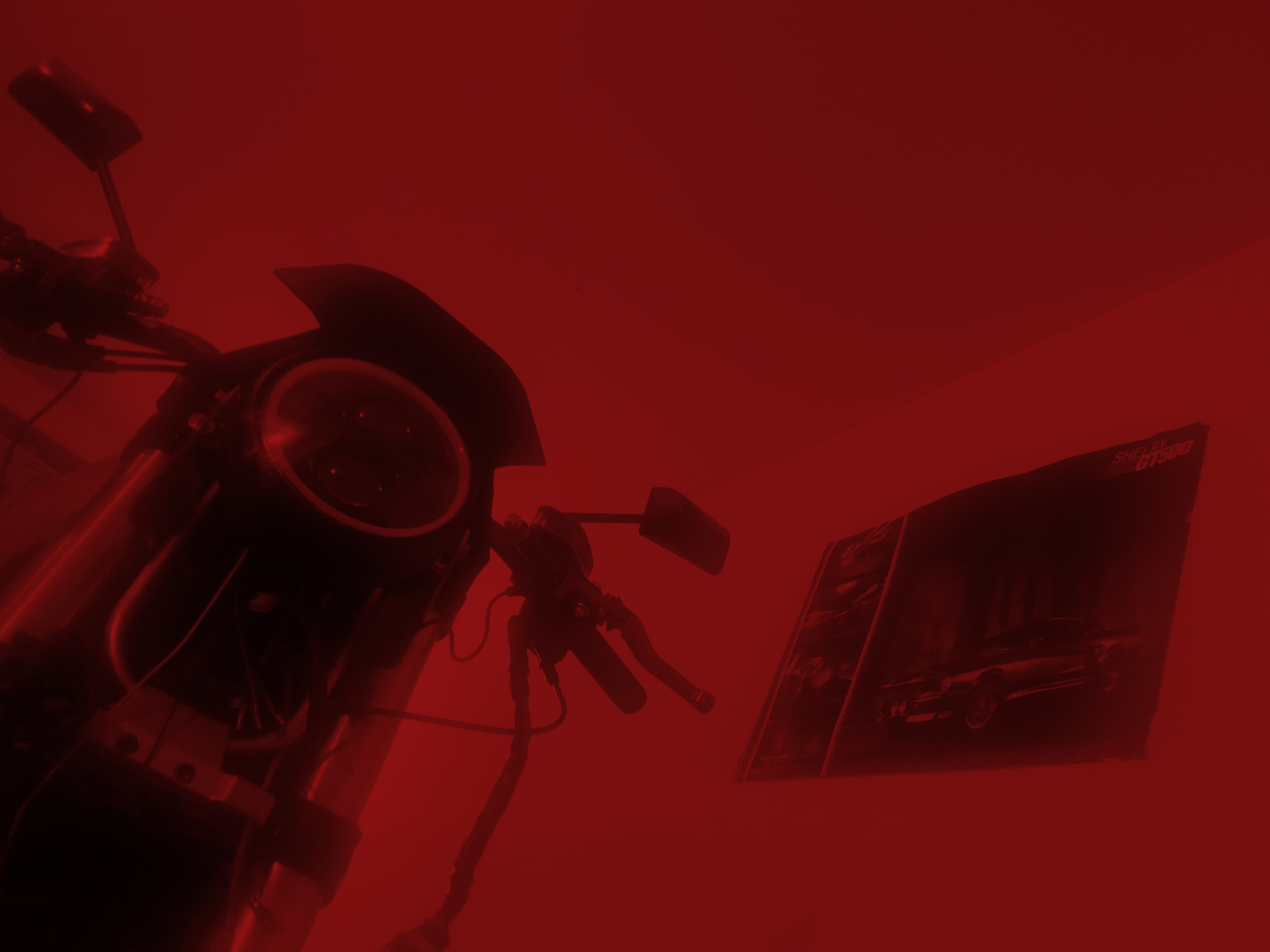

Heute ging es um bauen vom "Mascherino" die bilder sind gefiltert weil noch nicht fertig ist :D ... bin noch nicht ganz zufrieden mit das "Mascherino" :/

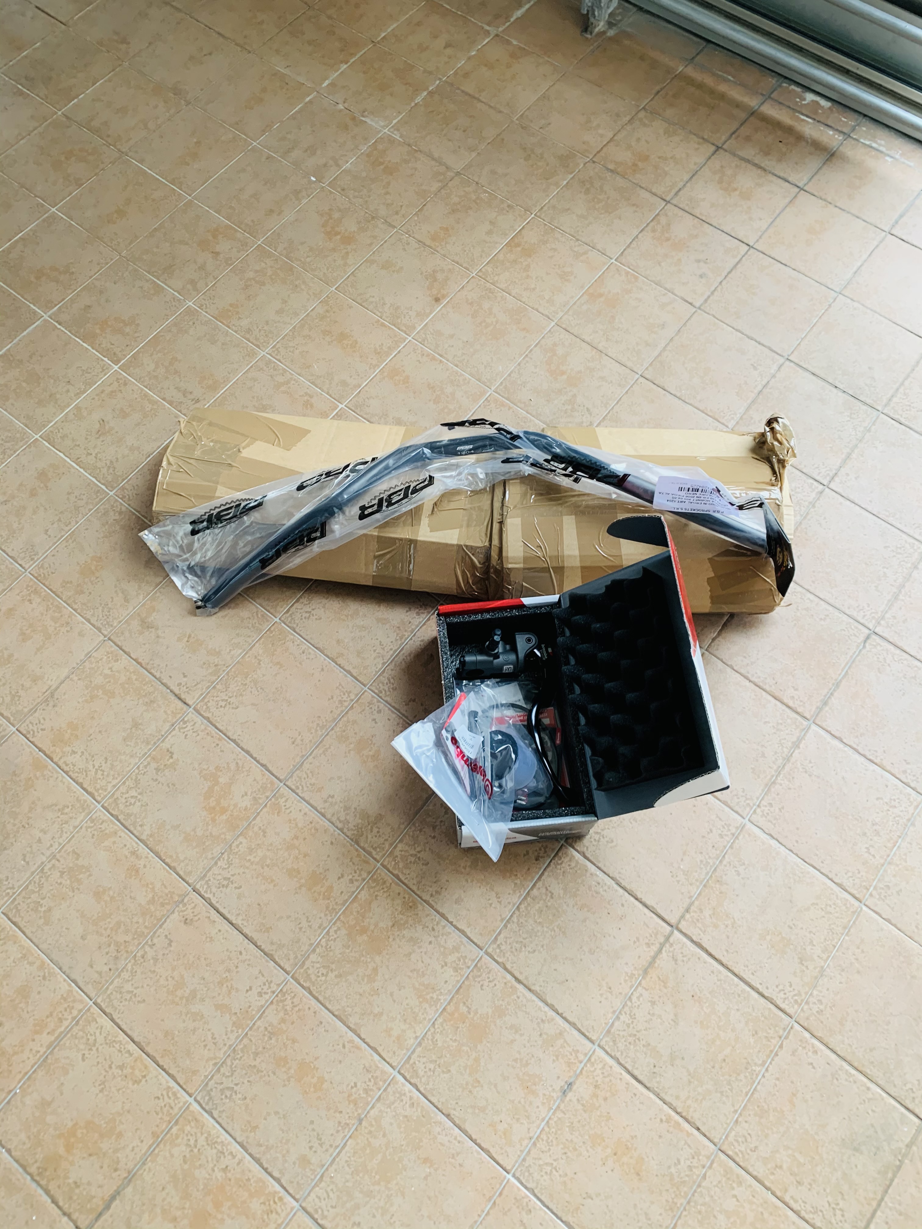

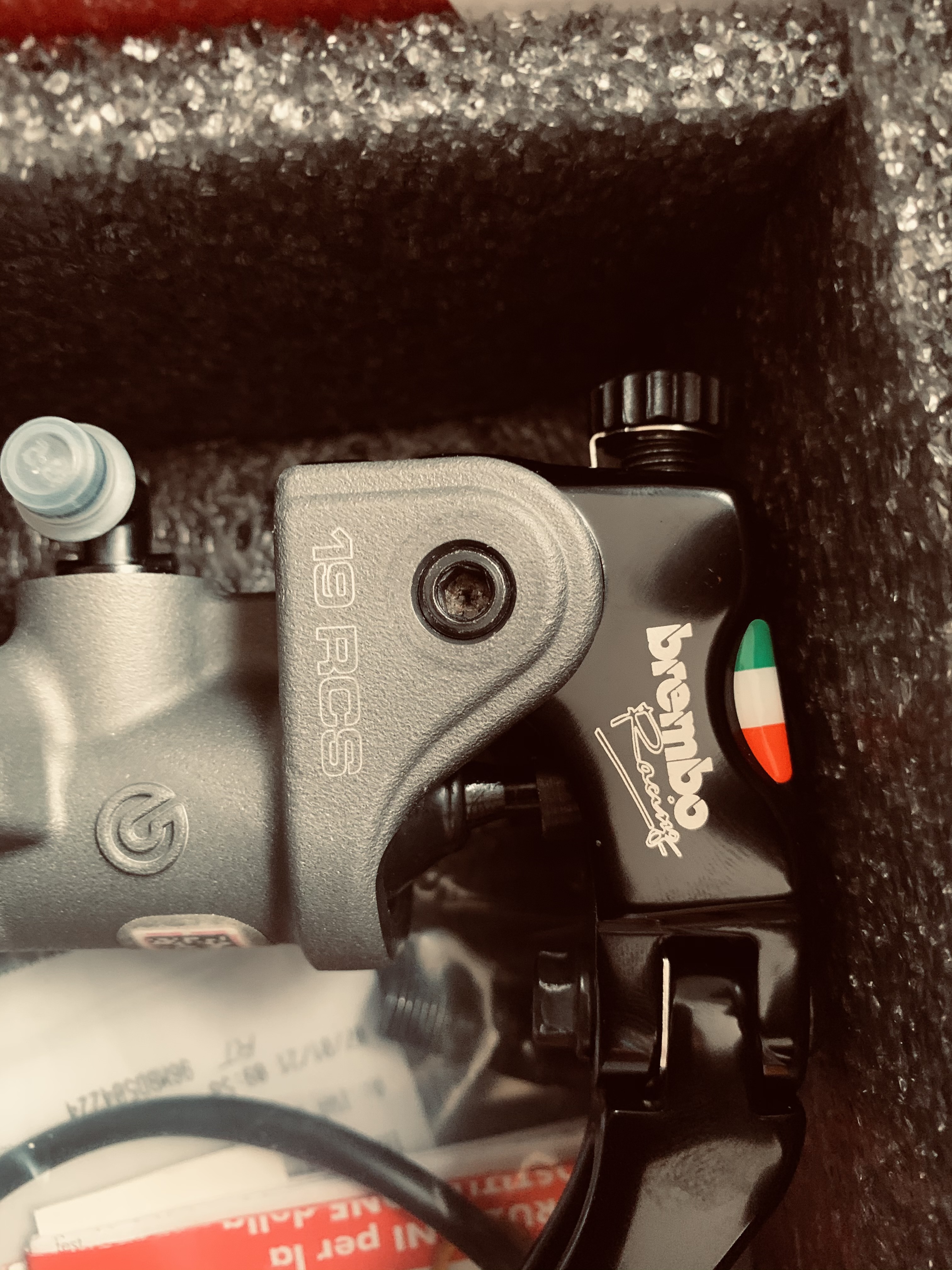

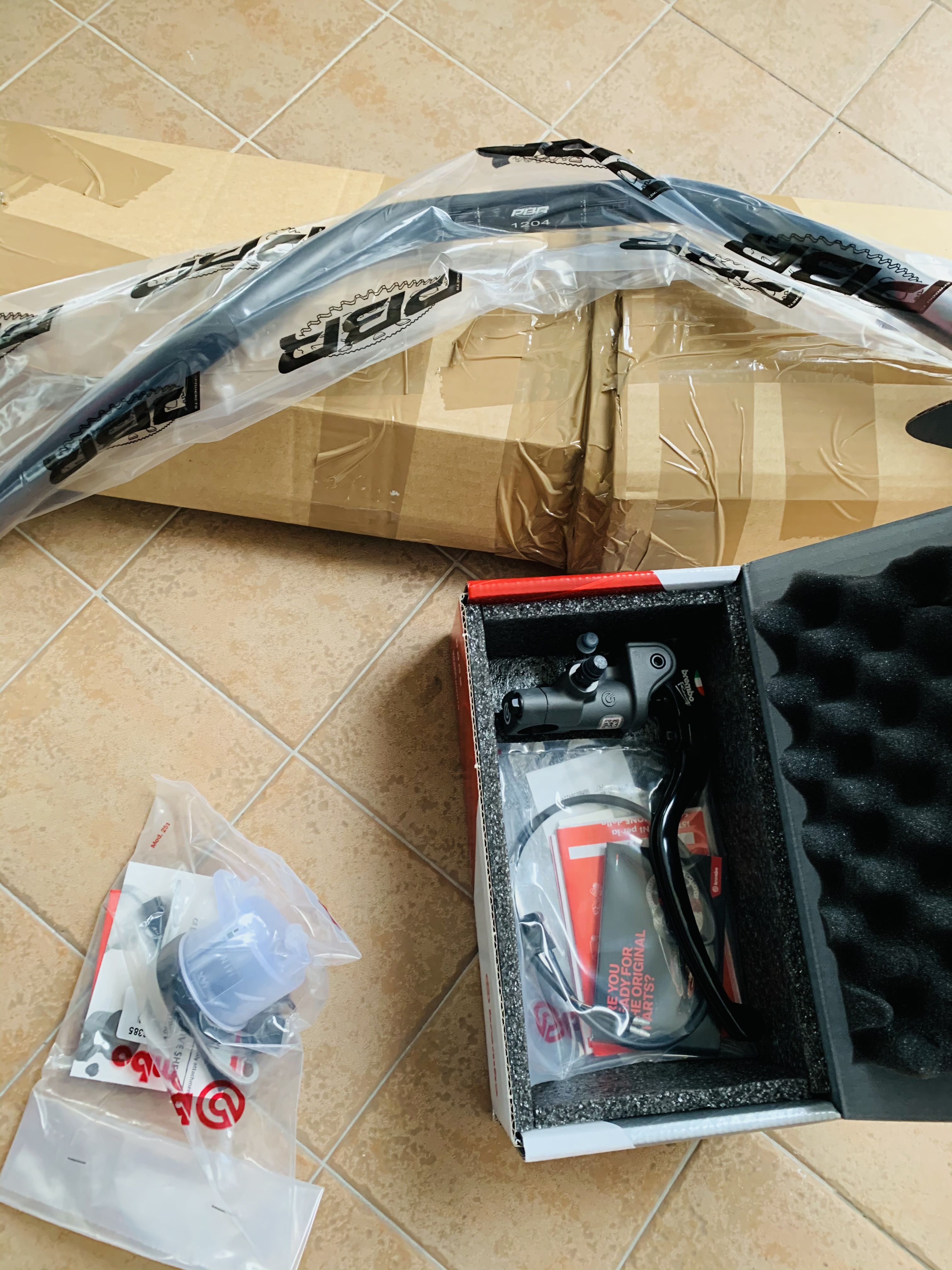

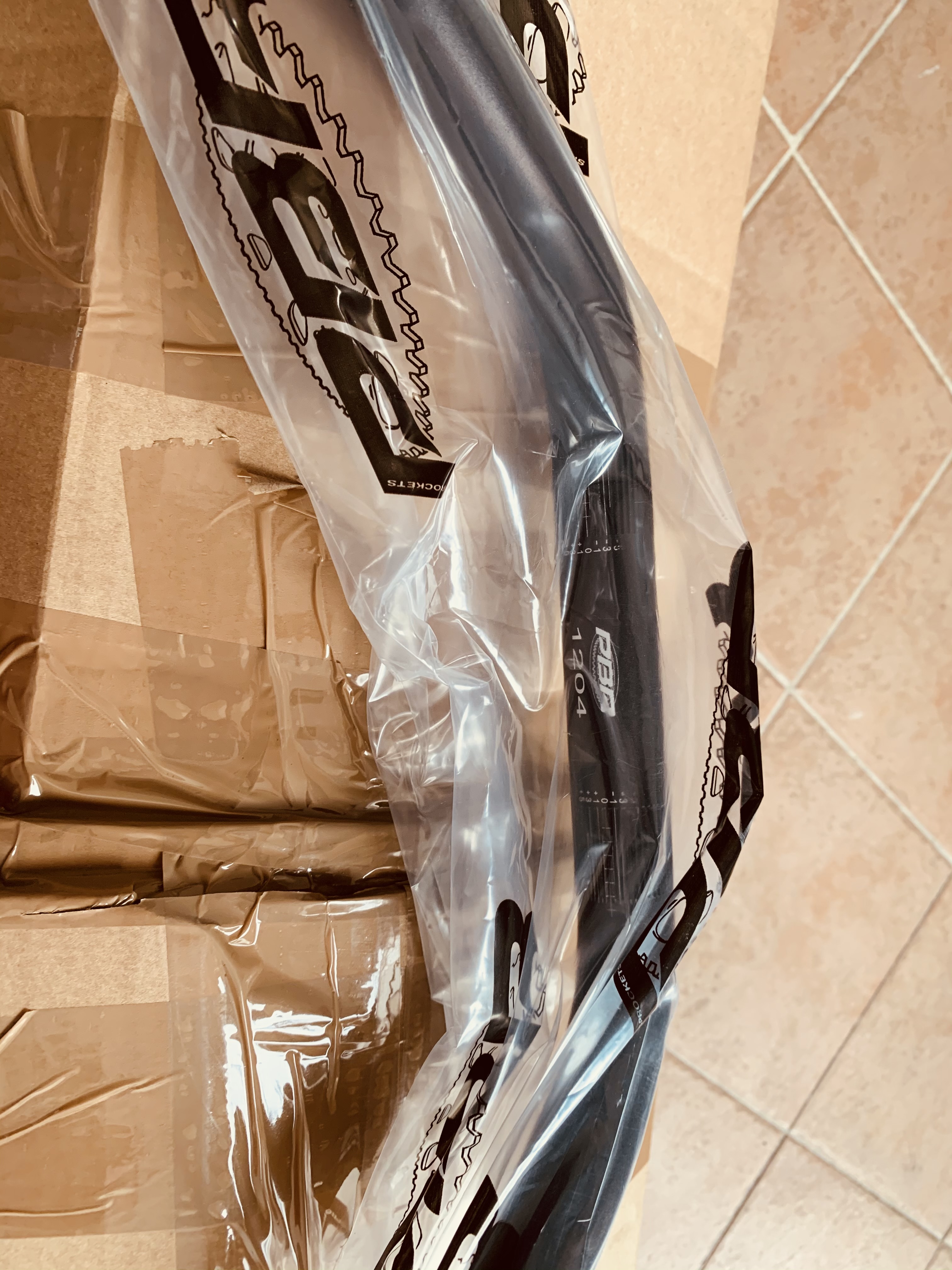

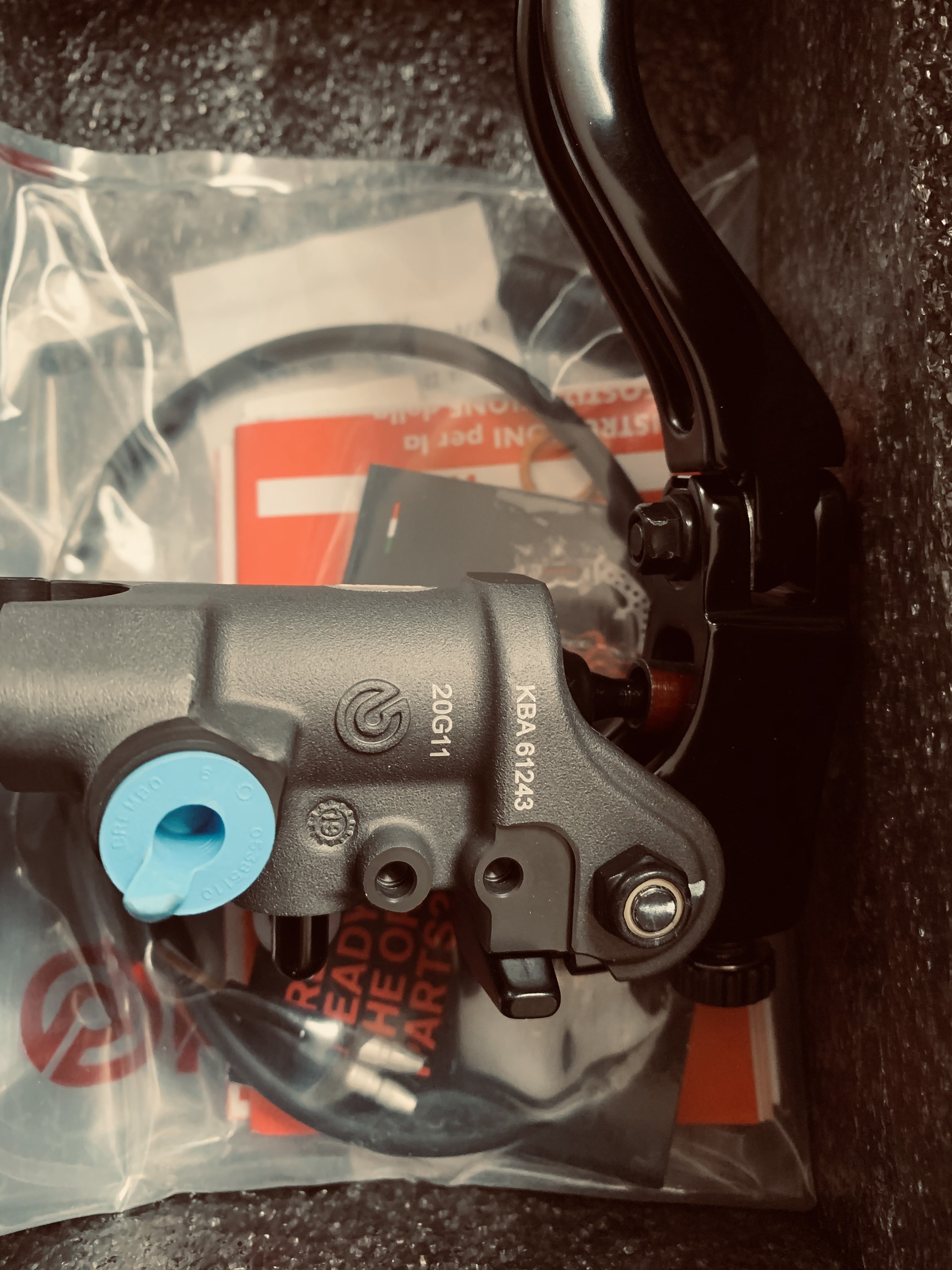

Bremso 19RCS series angekommen die Kupplung pumpe noch nicht da :/ .... Neue Lenker PBR aus Bologna in Alluminium 7075 Material nennt sich Ergal.... wiegt fast nichts :)
