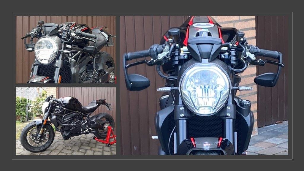

Wenn ja, wäre ich über Bilder dankbar.
Ich werde noch nicht ganz schlau aus der Kombi-Aufnahme und wie der Lenkungsdämpfer verbaut werden soll. (Hinten klar an der Zündschlossaufnahme aber vorne kein Plan).

Hab den Umbau bei meiner 1100 Evo gemacht und kürzere Brems- und Kupplungsleitungen genommen. Das wäre mit den Originalen nichts geworden, was der TÜVer für gut befunden hätte.
Kabelgedöns Gasgriff ist kein Problem. Lies sich gut verstecken.
Hab ich bei Spiegler Bremstechnik bestellt. Schwarze Schläuche, schwarze Fittings… hatte nichts zu beanstanden.
Verkleidungen runter und mit einem flexiblen Maßband und viel Klebeband die passende Länge ausgemessen.
Nicht so ideal ist, dass man die Stahlleitungen zum ABS-Block unter der Verkleidung gegen Stahlflex-Leitungen tauschen muss und somit gefühlt etwas an Druckpunkt bei der Bremse verliert, aber das war nur minimal.
Grüße Jörg
