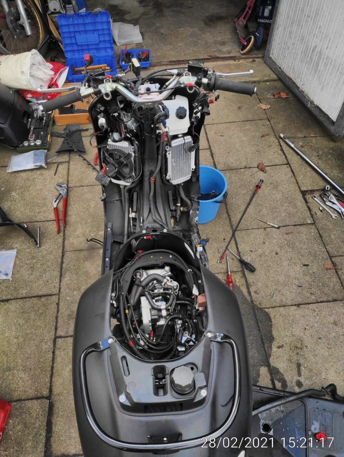

Moin Moe!
Nö, leider noch nicht, die Kabel hatte ich Anfang Januar bei Lonelec in UK bestellt und aufgrund COVID-19 in Verbindung mit dem Brexit (--> Import from Non - EU Country, you know? 🙄) hat die Lieferung via German-wir-nehmen-es-jetzt-hypergenau-Zoll etwa 6 Wochen gedauert...und nun bin ich noch nicht dazu gekommen, MelcoDiag mal anzubimseln...to be continued.
Und außerdem sind wir gerade mit einer anderen Großbaustelle beschäftigt...aber das ist eine andere Geschichte. 😉
Greetz! Jo

Hi Jo,
oha das sieht nach viel Arbeit aus 😮
Viel Erfolg dabei und danke für dein Feedback 👍🏻
Es bleibt also spannend... 🤔
