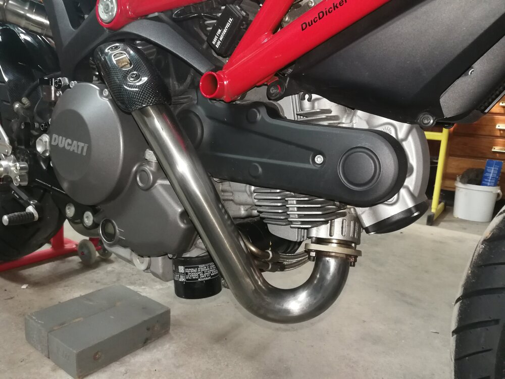

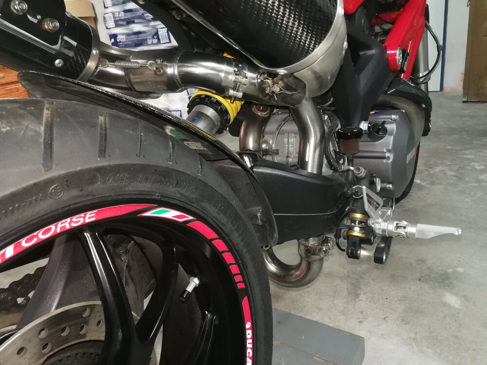

  • Spark Carbon Highmount Endschalldämpfer
  • (16er Eater für die Sparks)
  • 15/42 Übersetzung mit Ognibene Silentritzel und Supersprox schwarz

  • Felgenrandaufkleber rot

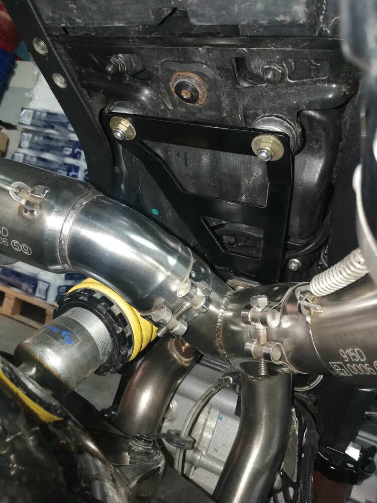

  • komplette Krümmeranlage hitzebeständig

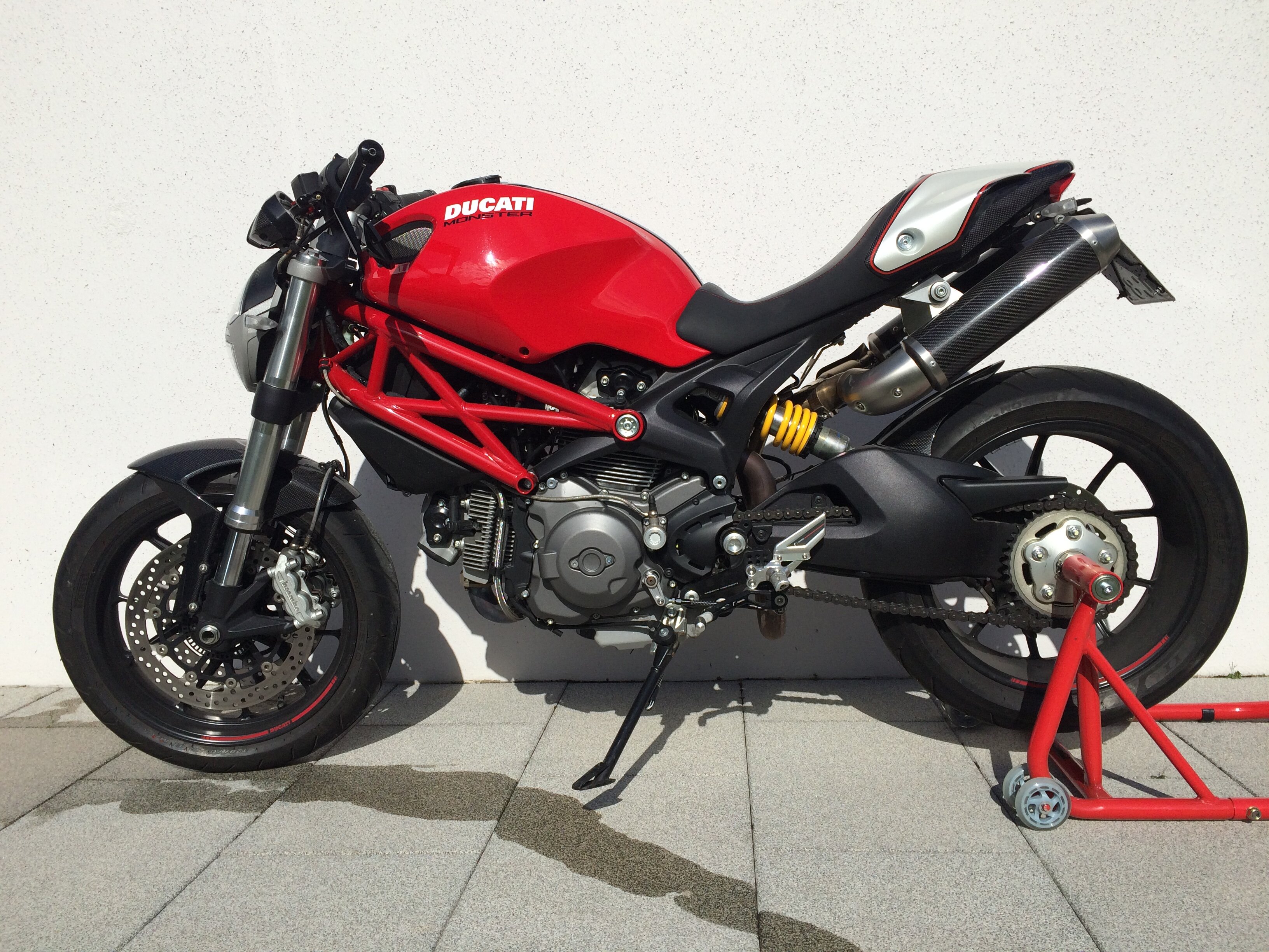

Abholen von DucDickel:
Endlich daheim 🥰

Hab noch immer 2 andere Varianten im Hinterkopf. Zum einen würd ich gern das Pearlwhite für die Tankhälften haben, zum andren gern die Carbonvani komplett Carbon Tankhälften. Bin mit da noch nicht schlüssig, hat aktuell auch noch Zeit, da mir das Rot doch sehr gut gefällt je öfter ich es sehe und andere Umbauten mehr Prio haben. Und fahren steht ja auch noch an... ?

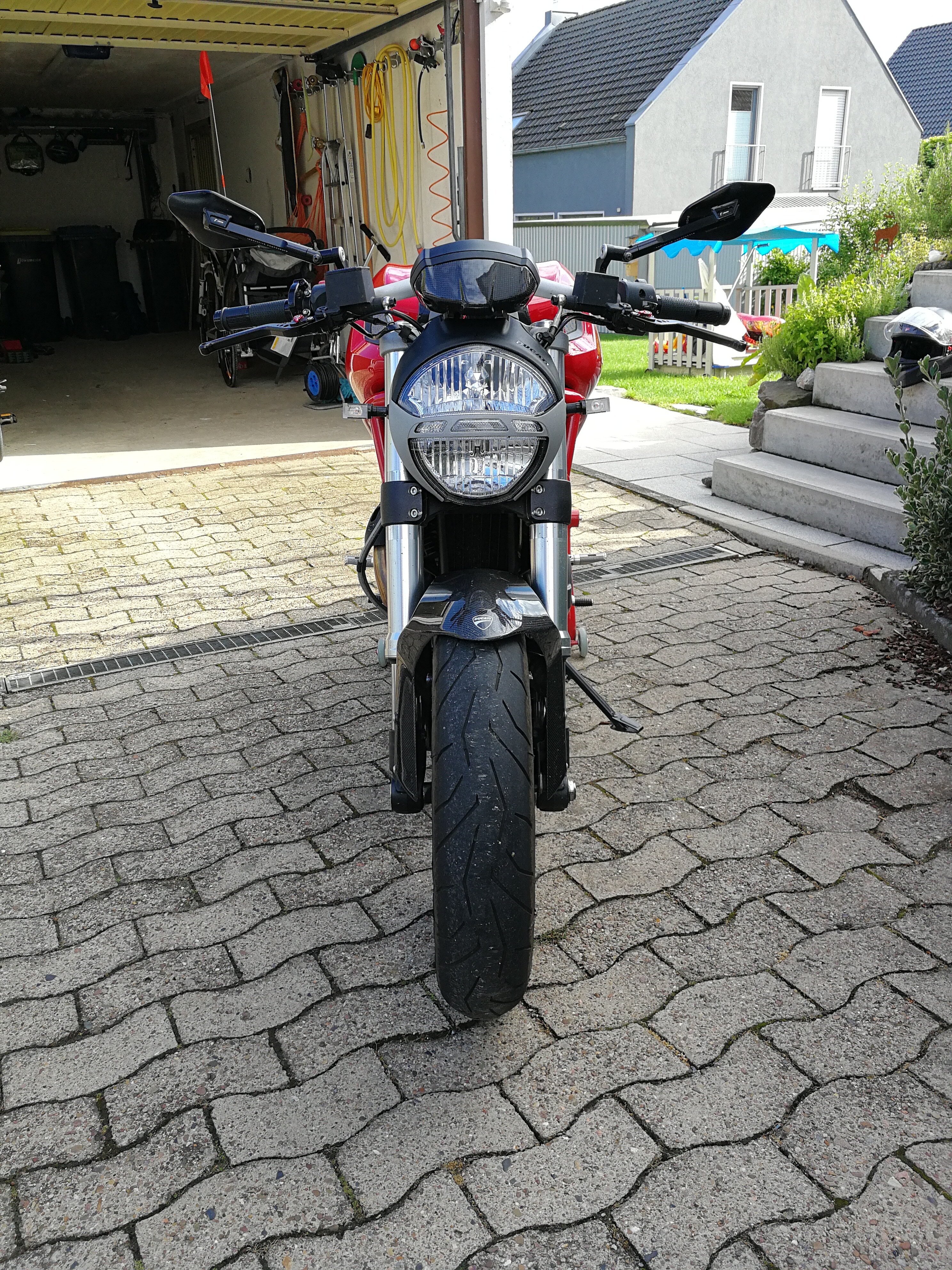

Lenkerumbau auf den Rizoma MA005 ist letzte Woche auch endlich zeitlich bei mir drin gewesen. Passt alles super ohne dass ich was neu verlegen musste, nur die Lenkeranschläge mussten noch weiter raus...
Wenden ist kein Spaß mehr mit der Bella ?
Dickes Danke noch mal an Matze und den Teilen aus seiner Schlachtung, alles tolle Sachen von dir ?
Hab mich doch pro Rizoma und gegen LSL x01 entschieden, der ist fast identisch aber noch ca 2 bis 3 cm höher, was mir beim Anbau und Probesitzen doch zu viel war  Sitz ist ja nun auch tiefer ?

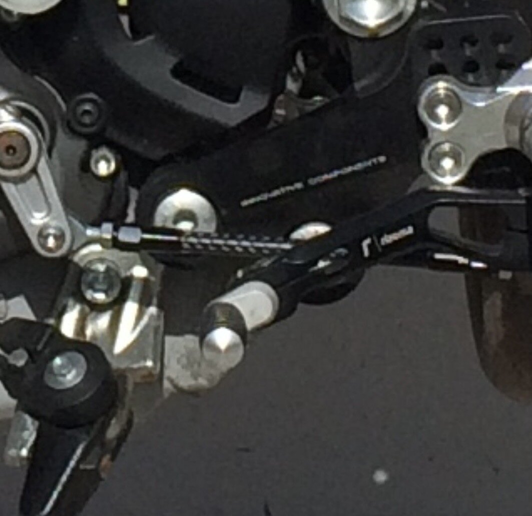

Die Ergal-Carbon Schaltstange:
Wie ein kleines Teil nur so wundervoll aussehen und glücklich machen kann ?
...wieder Danke an Matze !
Edited by Deny

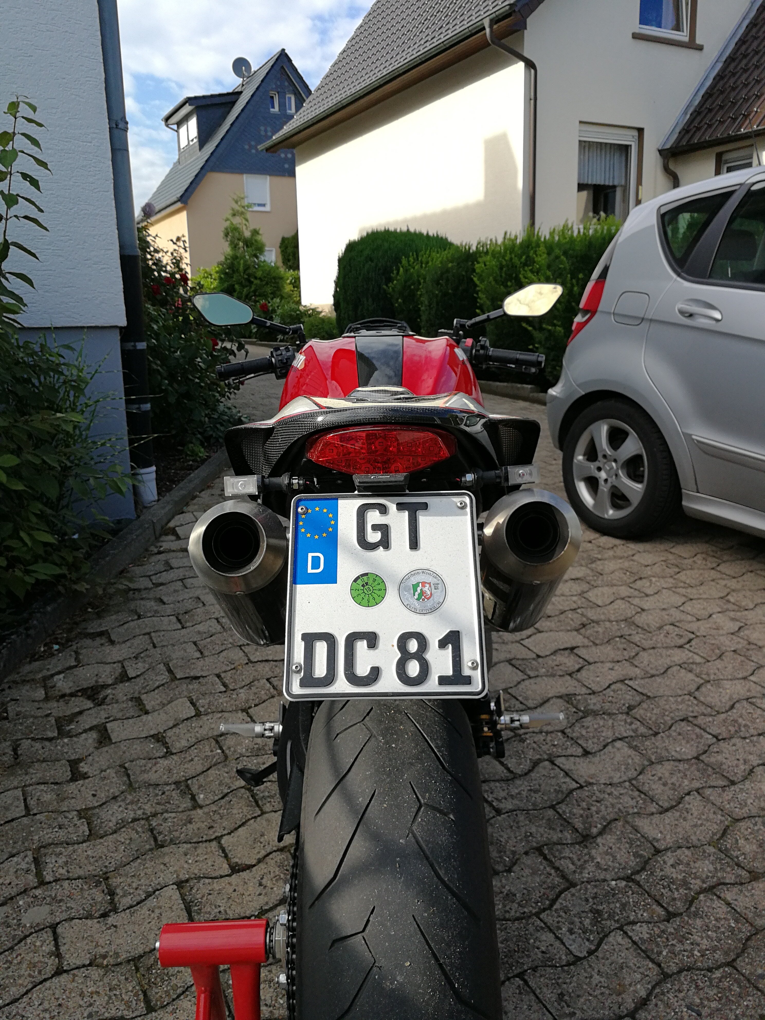

SW Motech Tankring, bissle mehr Arbeit bei der Version ohne die 4 "Arme" zur Verschraubung, aber es lohnt sich definitiv!!!
Die Rizoma-Blinker: mögen nicht alle, ich find es klasse !

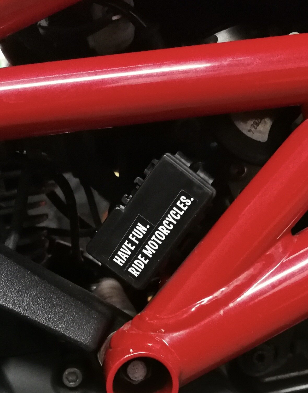

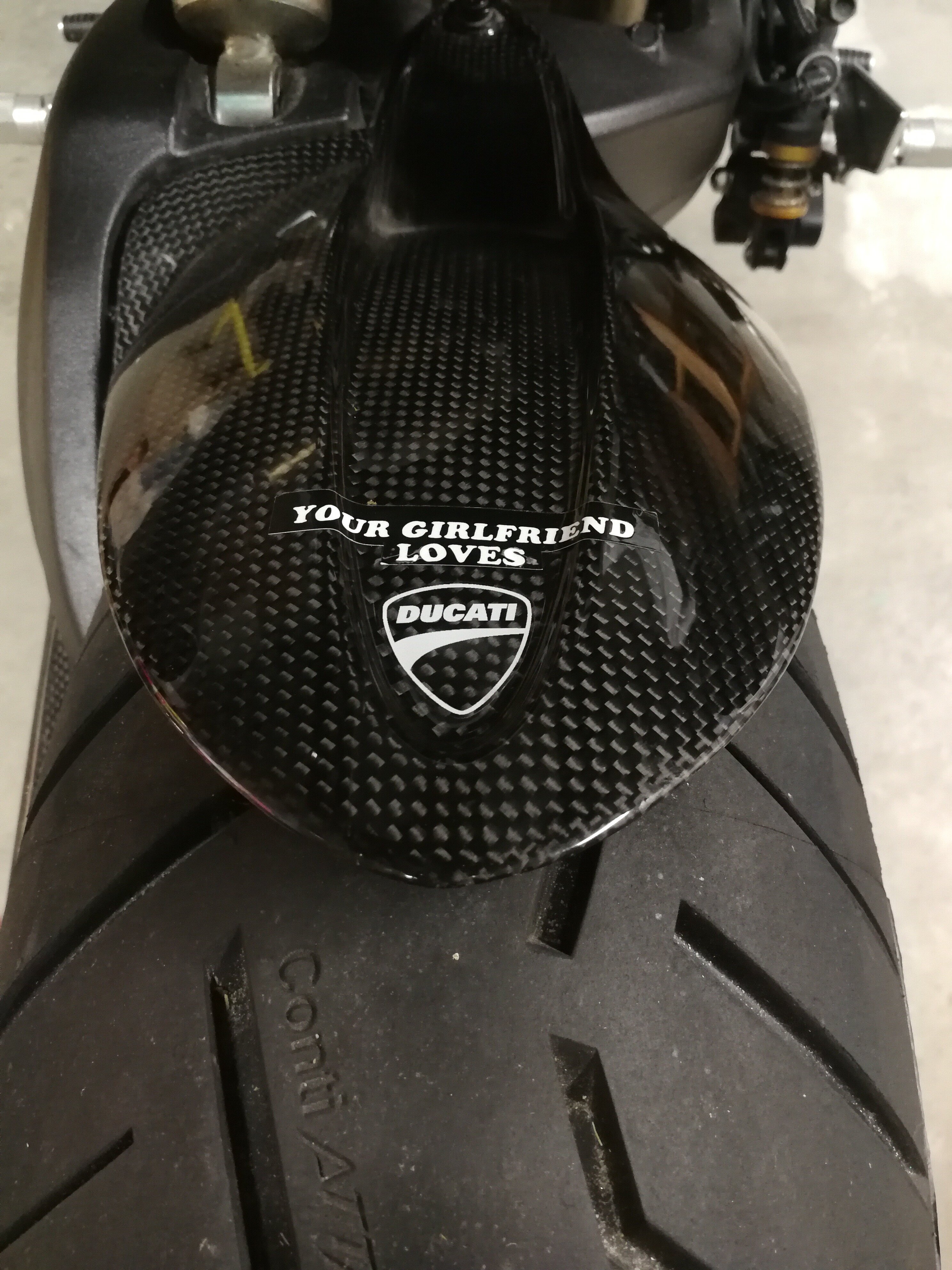

Und noch dezente Aufkleber am Carbon 😬:
...und ja ich weiß, sie braucht wieder mal Pflege und ne richtige Reinigung  😅
Edited by Deny
