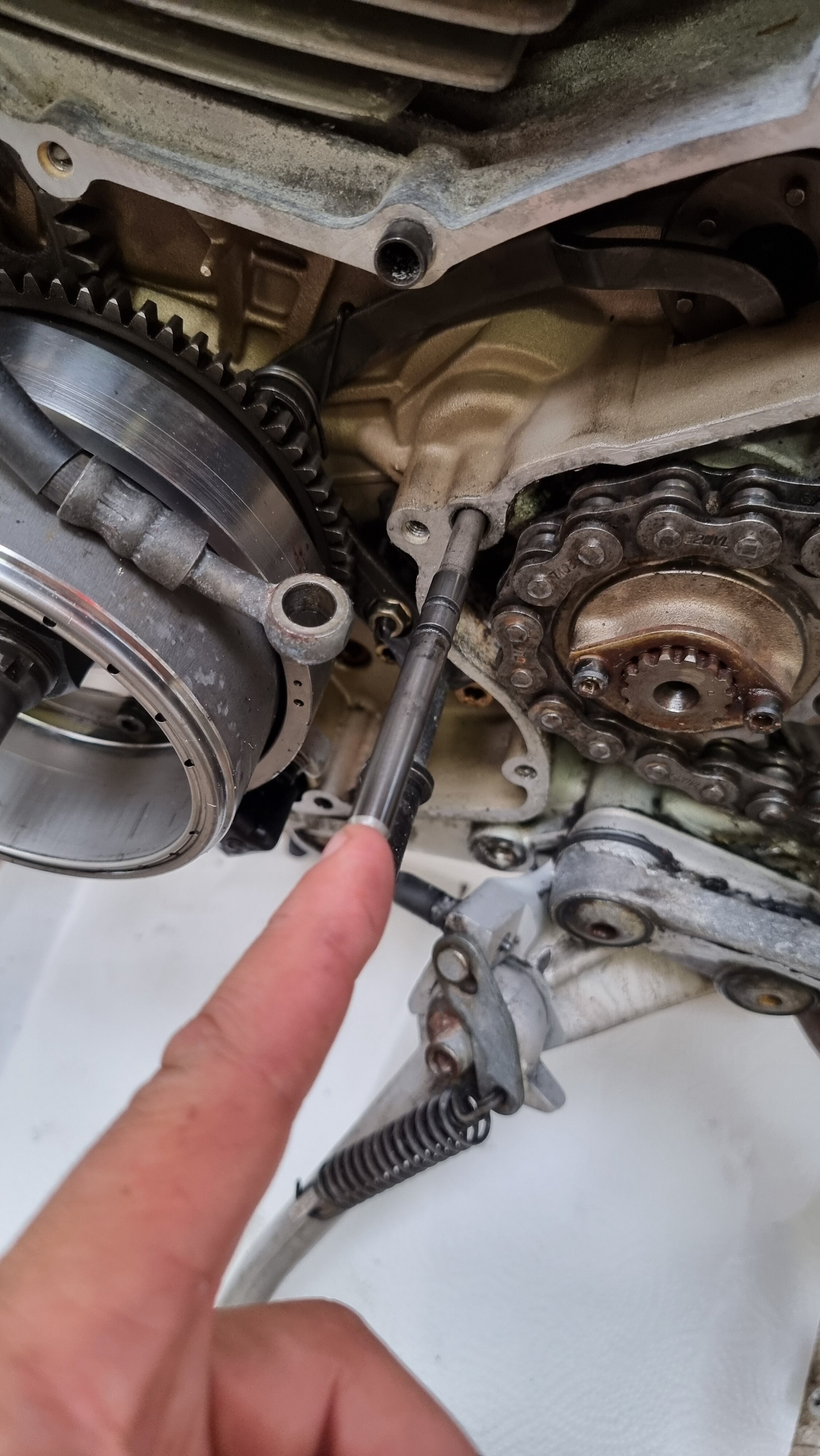

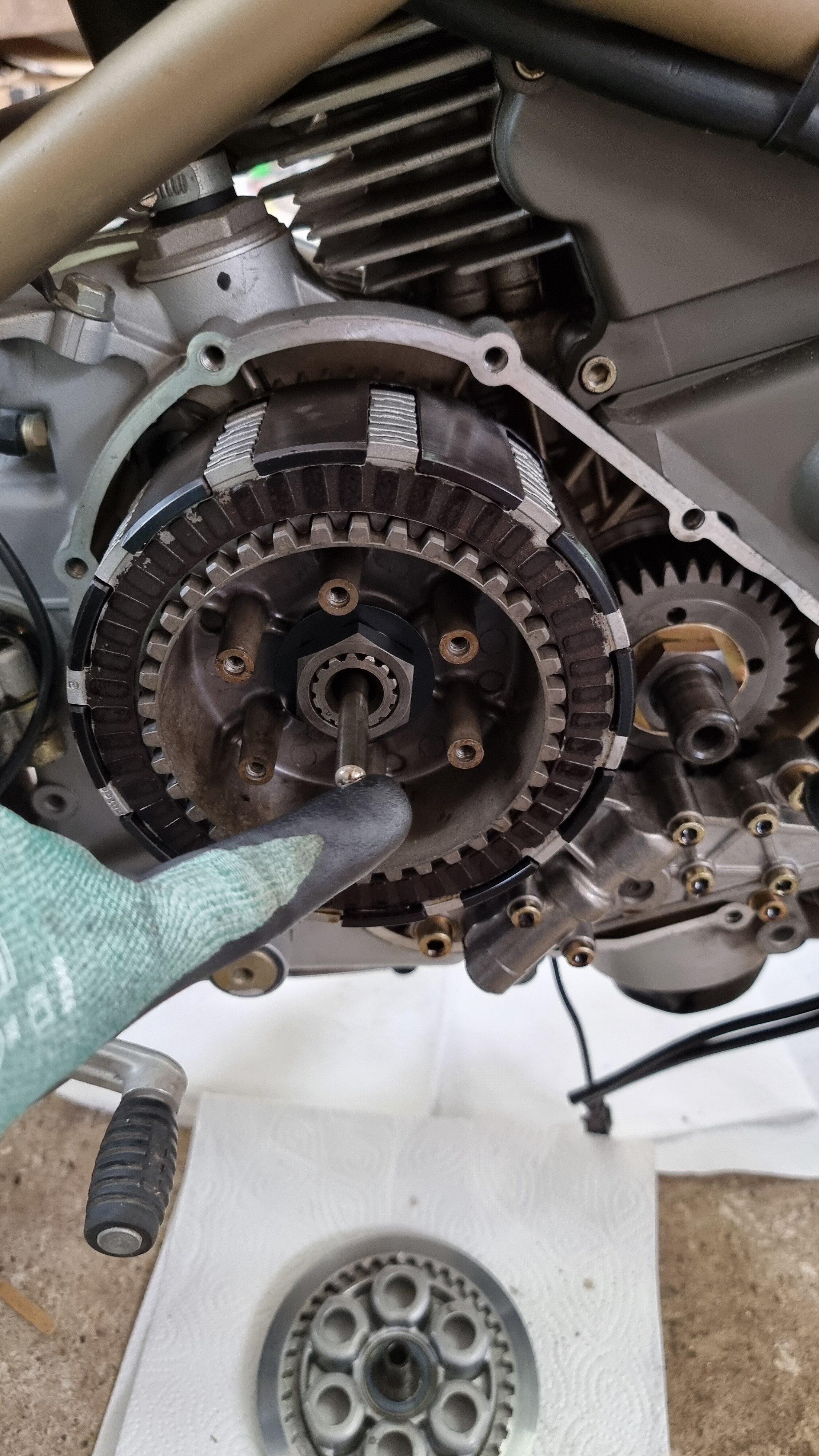

Nachdem ich heute den Kupplungsdeckel abgenommen habe und die Kupplungsscheibe runter hatte, konnte ich mit leichter Überzeugungsarbeit den Kuplungssteuerungsstab ausdrücken.
Kanal poliert und neue O-Ringe auf den Stab aufgezogen.

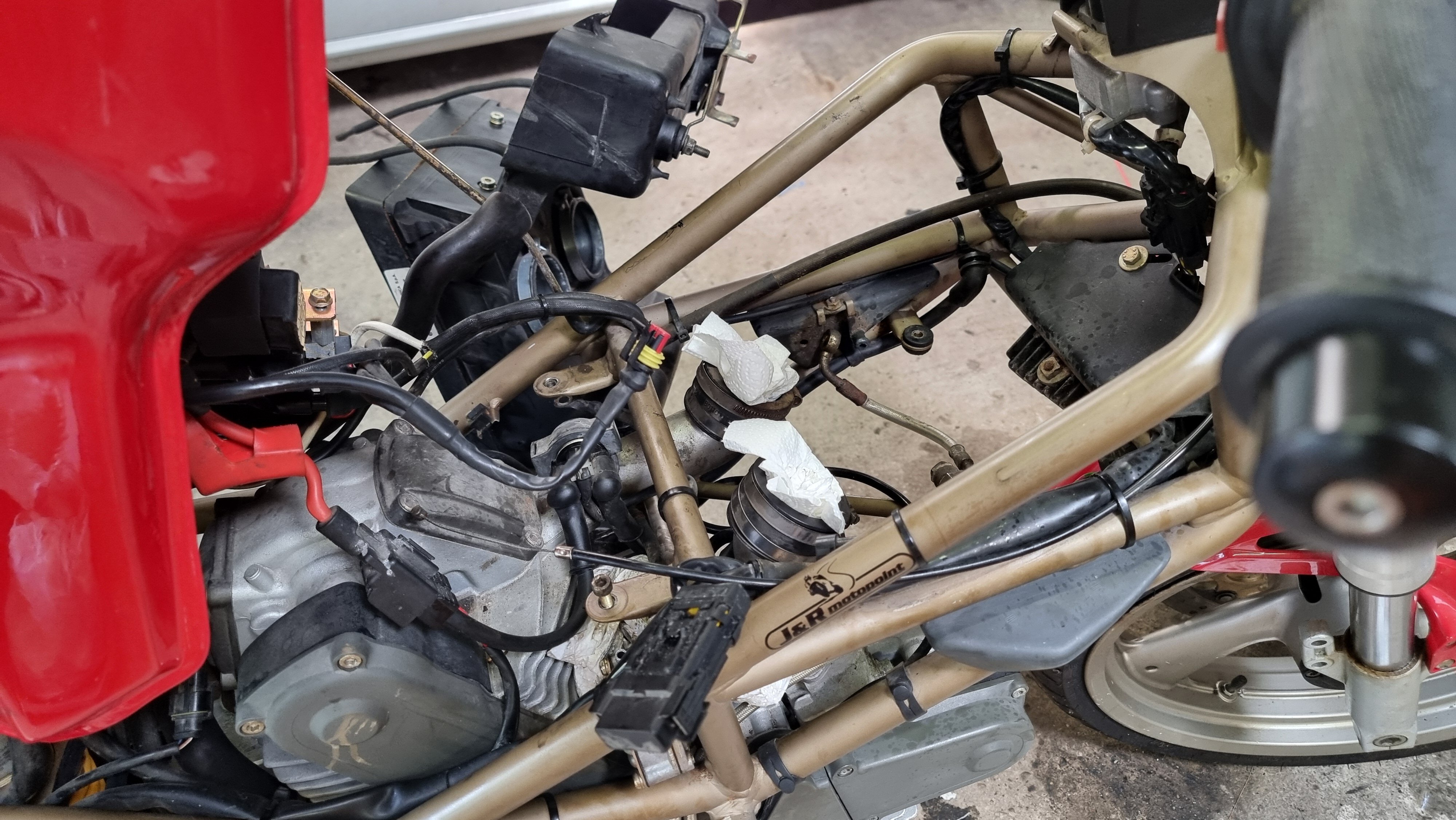

Hoch motiviert und weil ich schon mal auf der richtigen Seite der Monster saß, habe ich die Abdeckung der Zahnriemen abgenommen und mir den Spaß angeschaut. Musste dabei feststellen das dies auch nur Menschen gebaut haben. Erscheint also machbar. Spannrollen laufen noch flüssig und Steuerriehmen und Zahnräder etc. schauen brauchbar aus. Es werden also nur die Zahnriemen getauscht. (Im Zulauf) Markierungen sind schon mal angebracht.
Was mir Kopfschmerzen macht sind der Ölfilter und die Hinterachse mit Kettenspanner. Da geht gerade garnix. Sitzt Bombenfest.

Der Luftfilterkasten incl. Vergaser durfte heute auch mal runter. Nur um zu schauen ob sich da noch eine Drossel im Ansaugstutzen versteckt. Aber ich glaube mich zu erinnern das Sie damals knapp 160 lief. Was ohne Schutz vorm Wind schon mehr als genug war.
Geöffnet habe ich den Vergaser aber nicht. Nur den Zug vom Choke habe ich etwas gängiger gemacht. Ich konnte mich nicht darin erinnern den jemals benutzt zu haben.

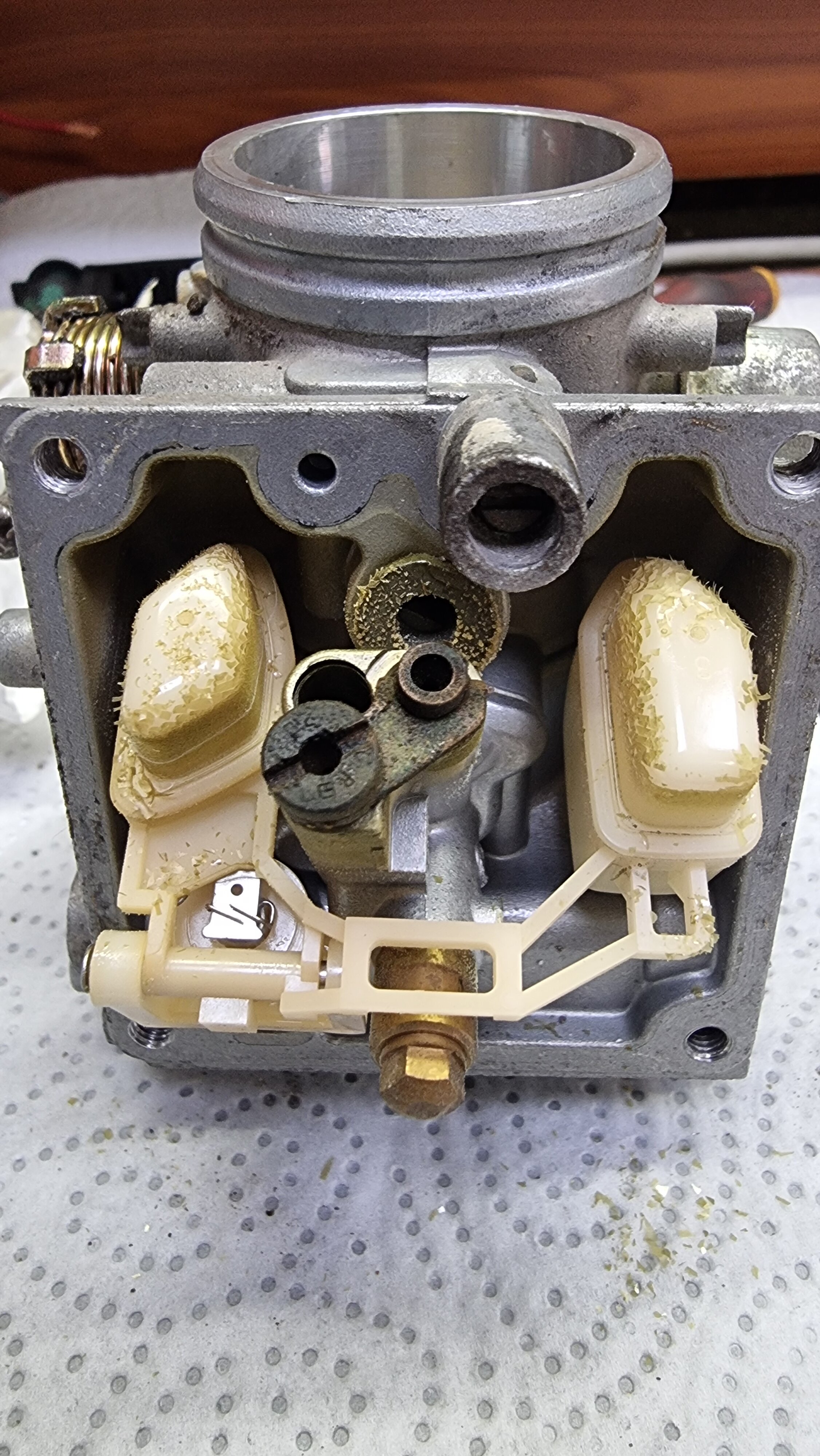

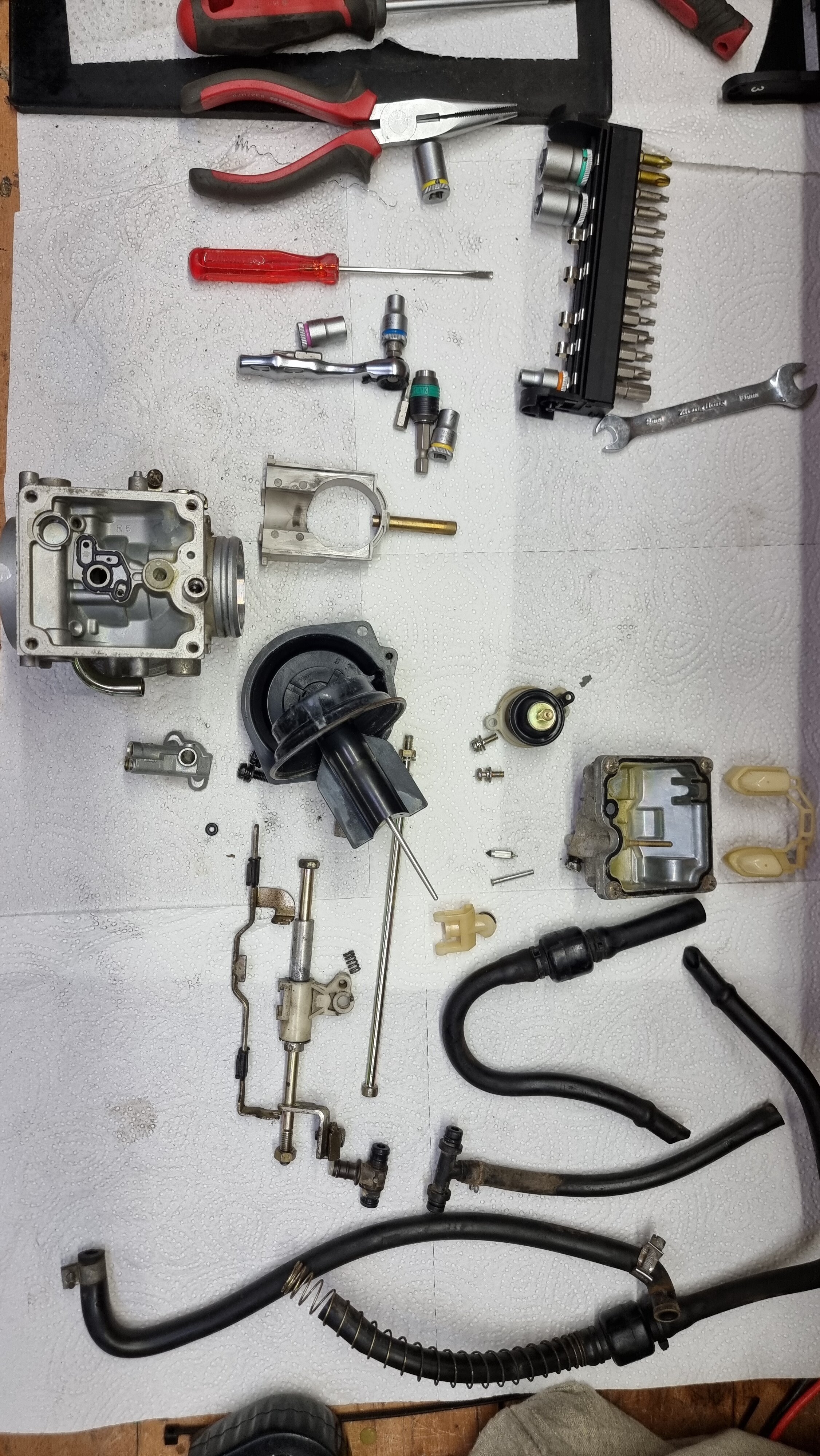

Leider geht Sie sofort aus wenn ich nur einen Hauch am Gas drehe. Mit dem Choke kann ich die Drehzahl verändern. Dreht auch ordentlich hoch. Somit würde ich mal Zündung, Zahnriemen und Kraftstoffzufuhr ausschließen. Ich werde den Vergaser wohl ausbauen und reinigen müssen.
Geschrieben (bearbeitet)
Einfach mal Bilder...
Ich denke die Erklären eventuell das Problem. Ich hoffe ich bekomme das ganze auch wieder zusammen. 🫣
Kennt jemand eine Quelle für Reparatursätze? Also wo alle Dichtungen und O-Ringe für die Vergaser als Set verkauft werden? Bei den Shops die ich gefunden habe werden meist immer mehrere Stück der gleichen Materialnummer verkauft. Wenn ich mir die Teile einzeln aus den Explosionszeichnungen zusammensuche, endet das wie von @sascha69 beschrieben. 🤫😁Dann hocke ich auf Berge von Teilen die ich zum einen niewieder benötige und zum anderen, wenn doch, nicht mehr finde.

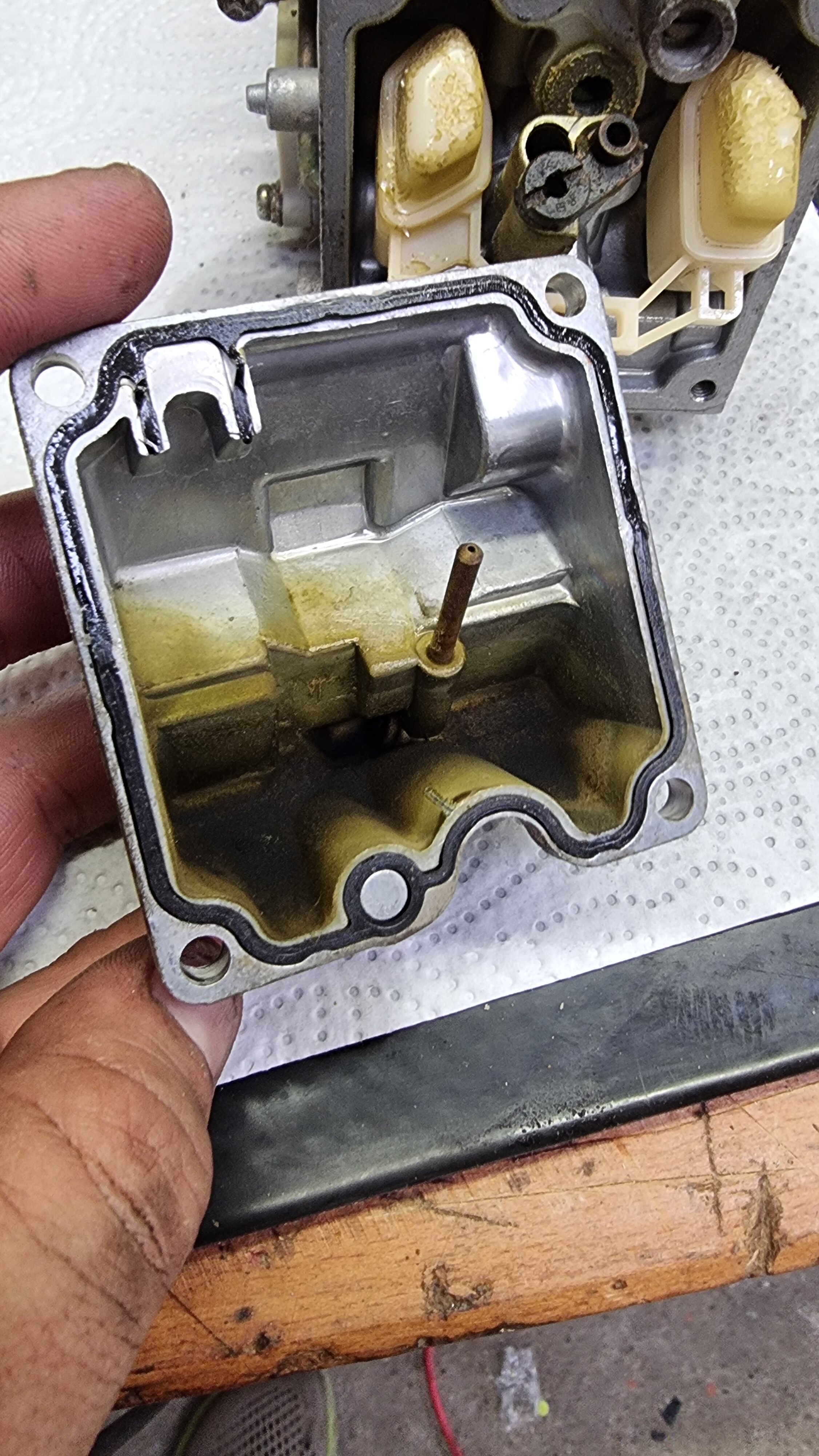

Sie brüllt! 💪 ...jetzt auch mit Gasgriff.
Nächste Baustelle...die Dichtringe der Vergaserheizung haben den Aus- und Einbau nicht überlebt. Heißt Luftfilterkasten zum 3. mal runter 🥴
Aber heute kamen die Reifen. Wenn diese Baustelle auch noch abgeschlossen ist, sollte einem Besuch beim TÜV nix mehr im Wege stehen. 😁
Achja, der 2. Vergaser sah noch schlimmer aus wie der erste. Quasi alle Düsen zu.

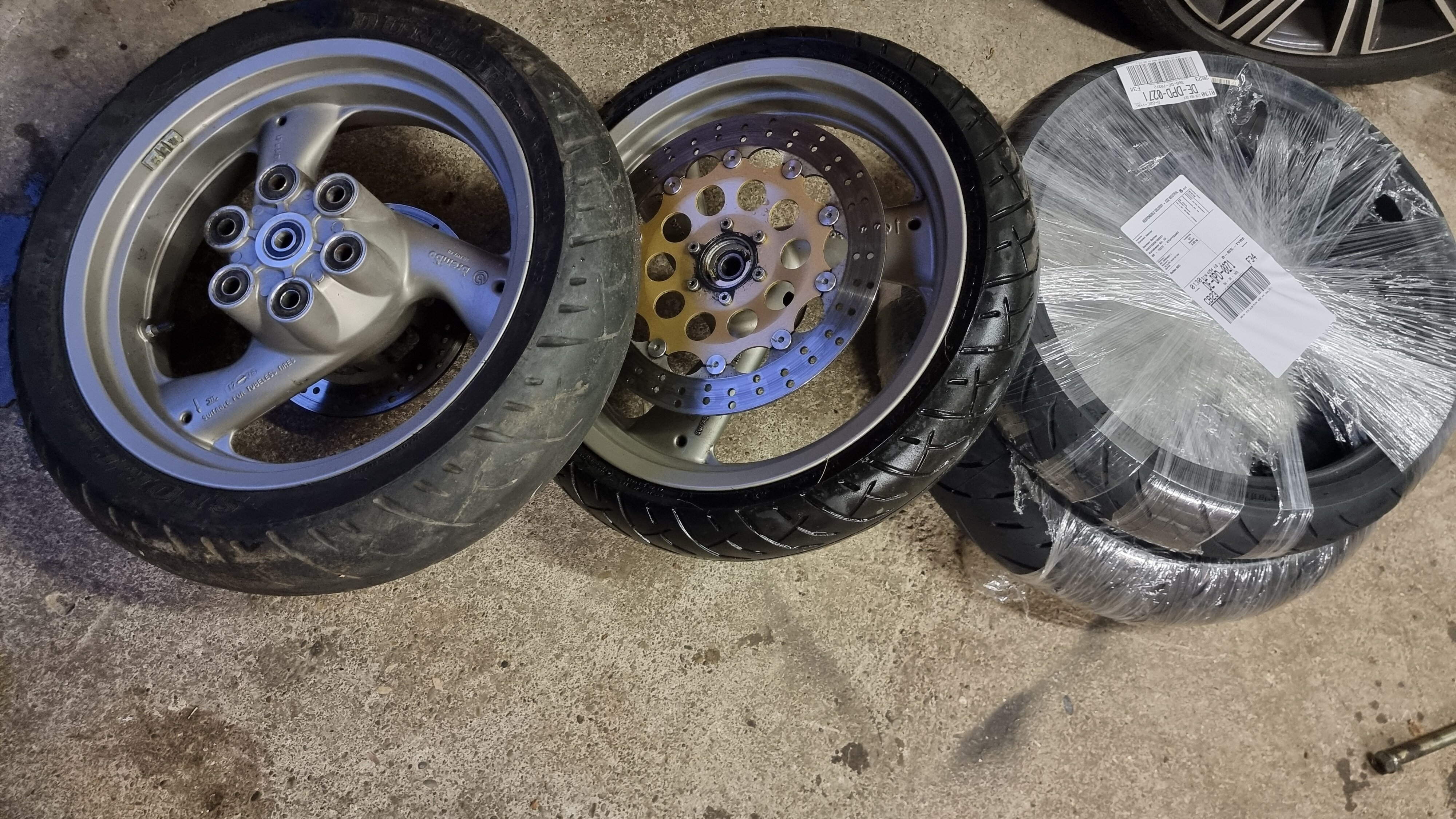

Heute endlich dazugekommen die Räder zu demontieren. Ohne Hebehilfe doch eine anstrengende Sache. Die Konstruktion zum sichern des Bike zeige ich hier lieber nicht. Aber es hat was mit Feuerholz und Spanngurten zu tun die über einen Träger an der Decke laufen. 🫣
