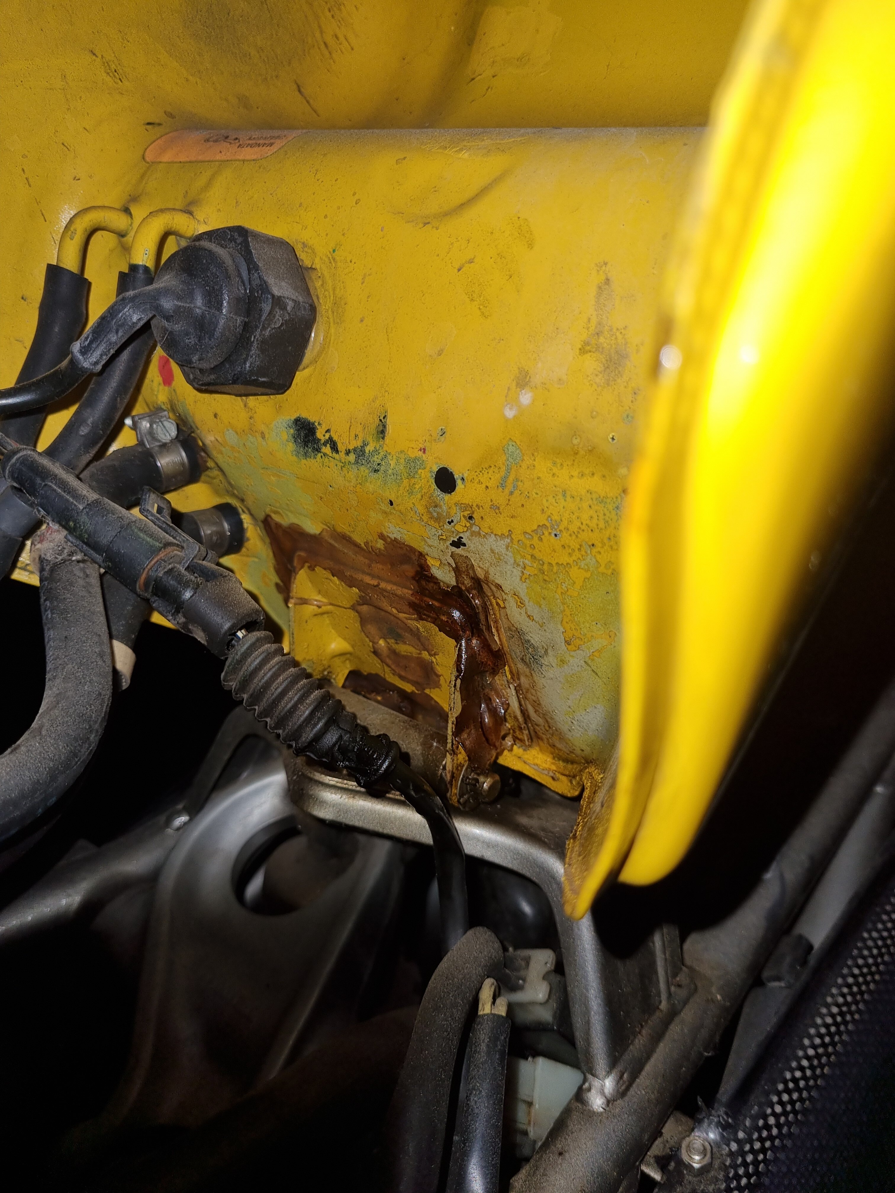

Tank leicht undicht am Scharnier... schweißen oder erst mit epoxy abdichten...

Da fällt mir noch etwas ein, bei mir hats auch etwas Benzin raus gesuppt, es war immer so ein leichter Film auf dem Scharnier, das kam aus dem Tankgeber (so eine größere Mutter aus Plaste) nachdem ich diese etwas nachgezogen hatte, war die Suppe weg. Weiß jetzt aber nicht genau wie das bei Dir da aussieht...hast Du einen Stahltank oder Kunststoff?

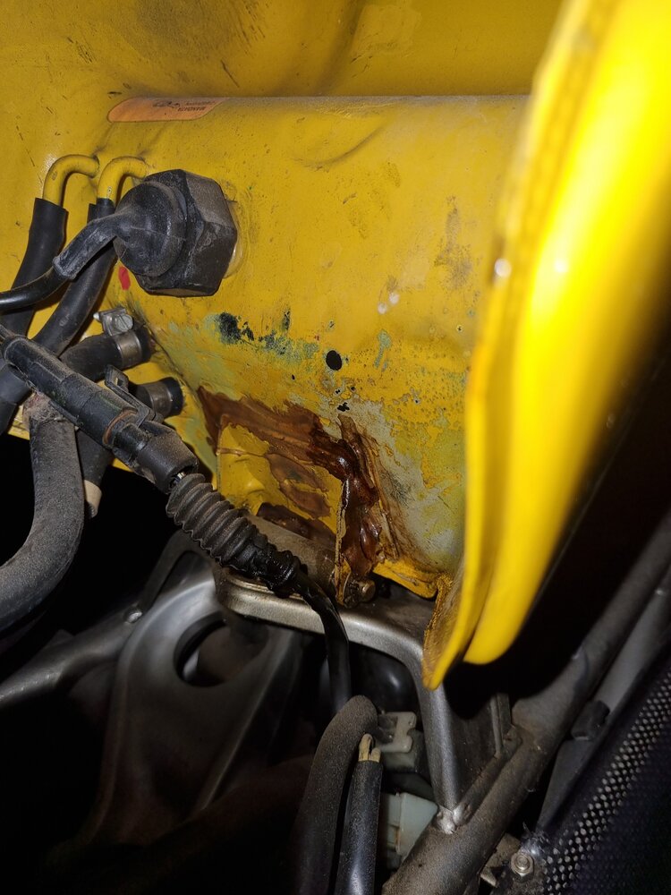

Hab nen Stahltank. Das braune auf dem Bild muss ne Art Silikon sein... an der unteren rechten Ecke sippts raus....
Das ganze wurde jetzt mit Hylomar M provisorisch gedichtet.

Tank lässt an besten schweißen, sonst bekommst keine Ruhe rein. Hab ich an zwei Tanks schon gemacht. Ordentliche Naht dran und Ruhe hast.
