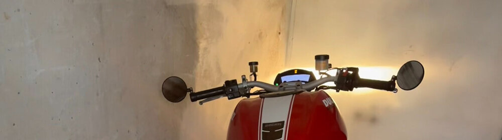

hat schon mal jmd eigene Haltebleche für die Pissbecher angefertigt ?
Ich würde die gerne etwas tiefer setzen.
MFG
Oldfetti

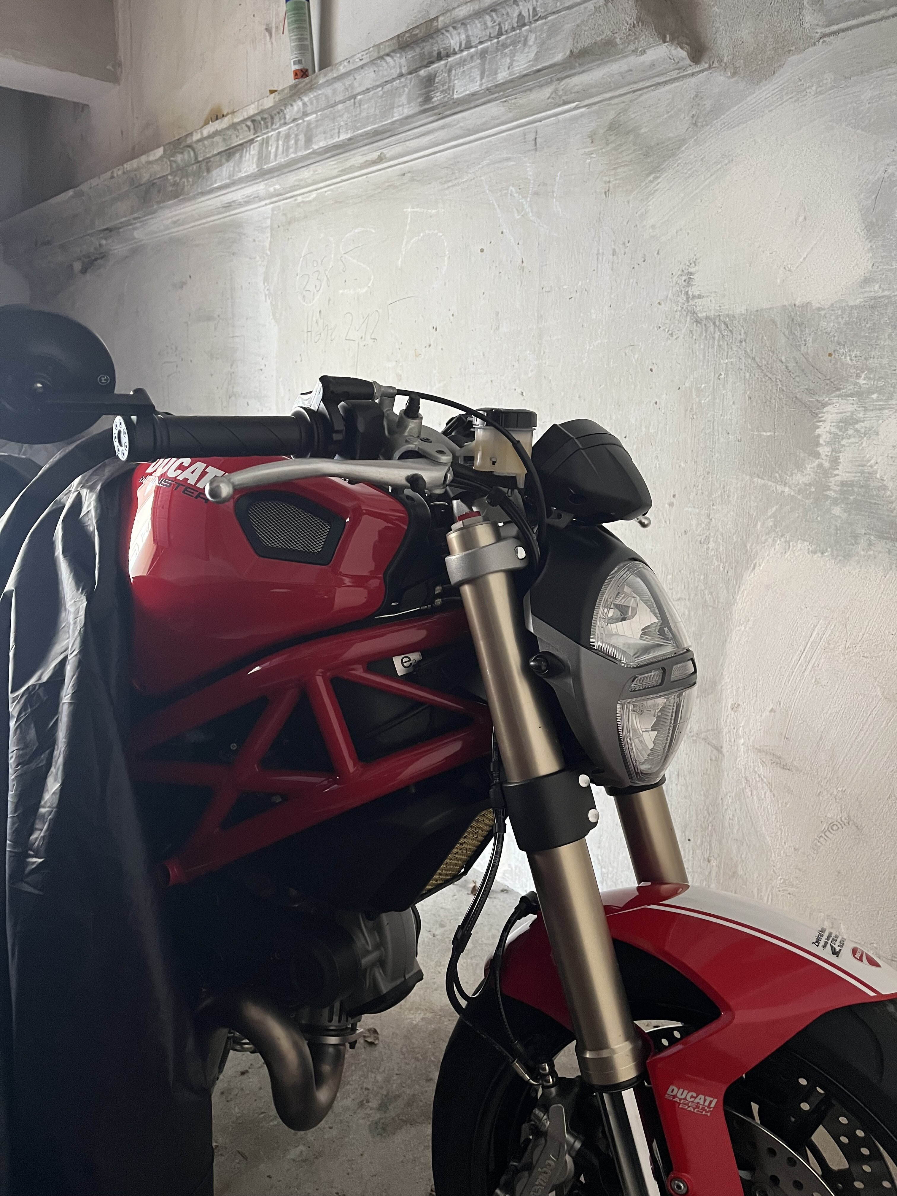

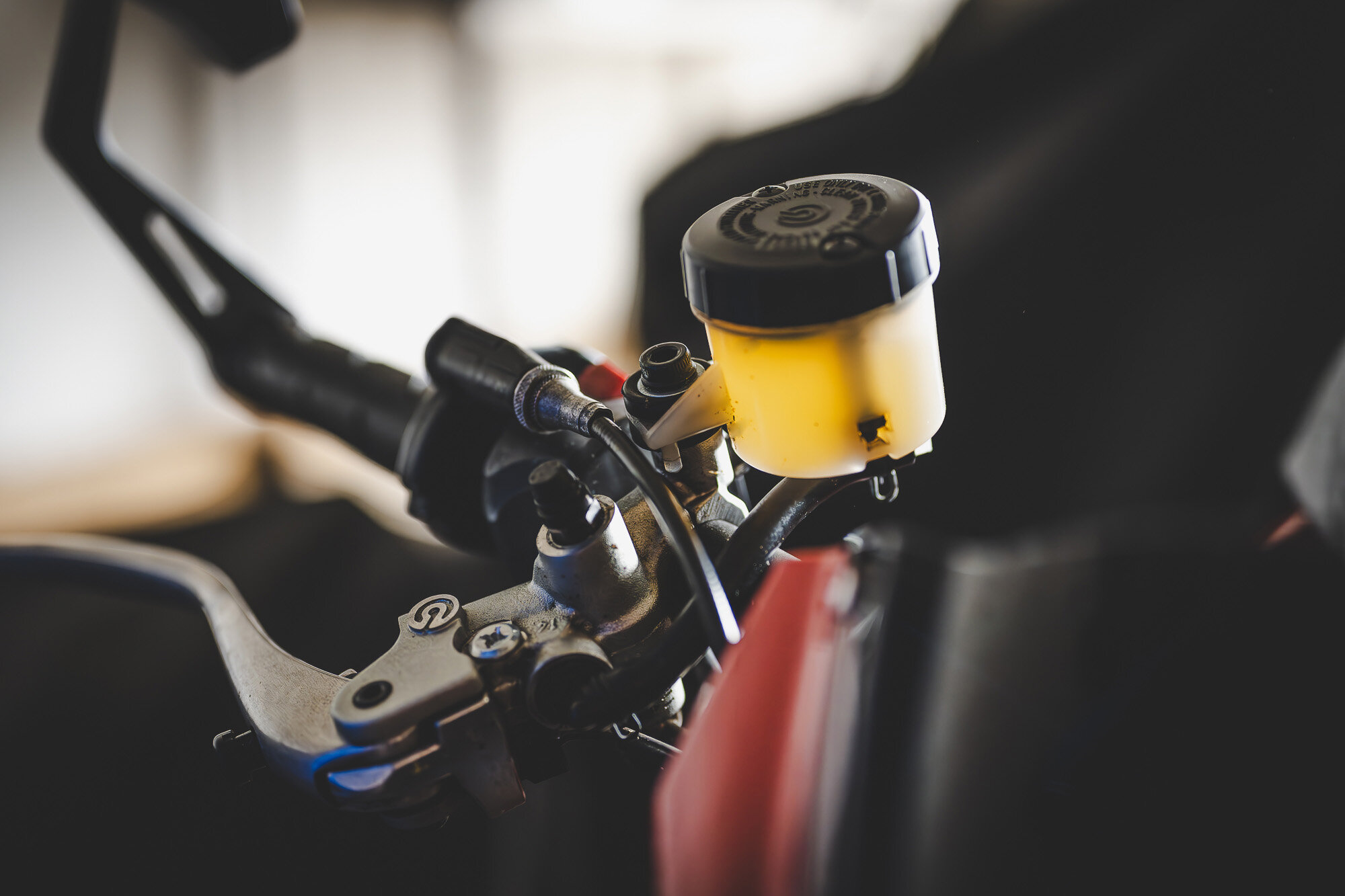

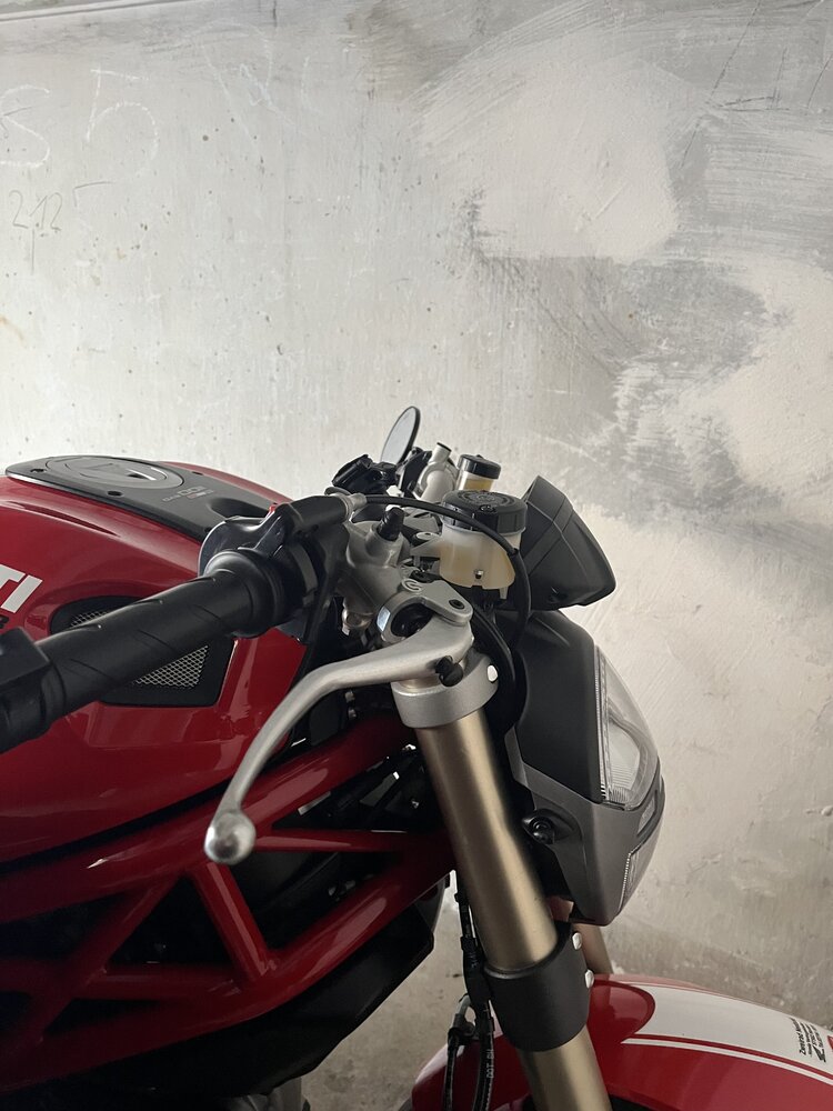

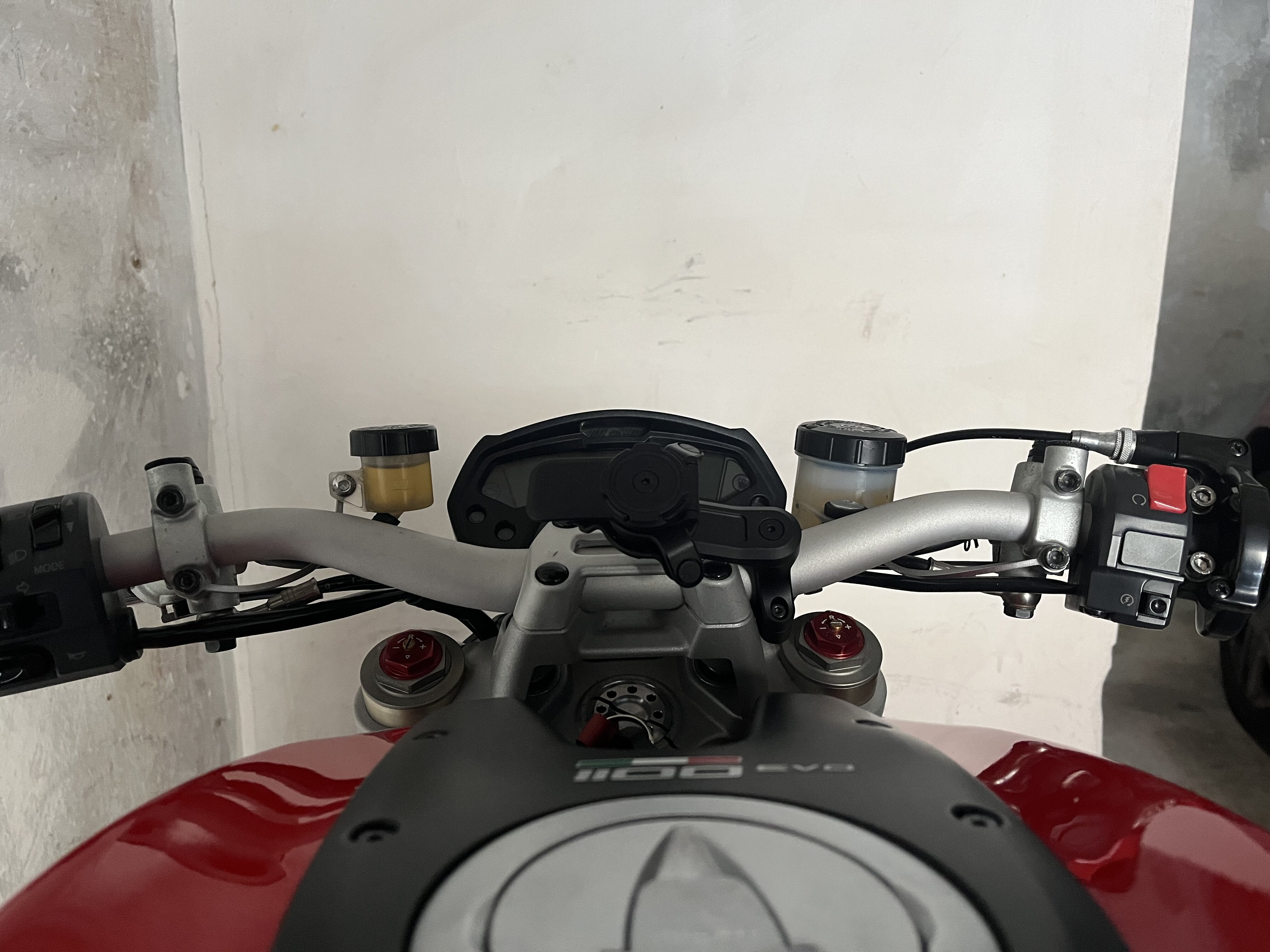

Ich hab so kurze, biegbare Halter montier (Online bezogen). Ist hier nachzulesen :
vor 7 Minuten schrieb Oldfetti:
Hat das biegen gut geklappt ?
Wie hast du das gebogen ? Hab mir die Teile mal bestellt 👍
Ja die Halter sind genug biegbar, ich hab sie einfach an einem Ende angeschraubt und dann mit einer Zange gebogen. Sie sind aber genug stabil danach um schön in Position zu bleiben. Bin jetzt eine Saison gefahren und tut sich nix.
Ich rate dir aber den Lenker mit etwas zu schützen, wenn du wie ich das ganze im eingebauten Zustand durchführst, damits keine Kratzer gibt. Tuch umwickeln, dicke Klebebänder etc.

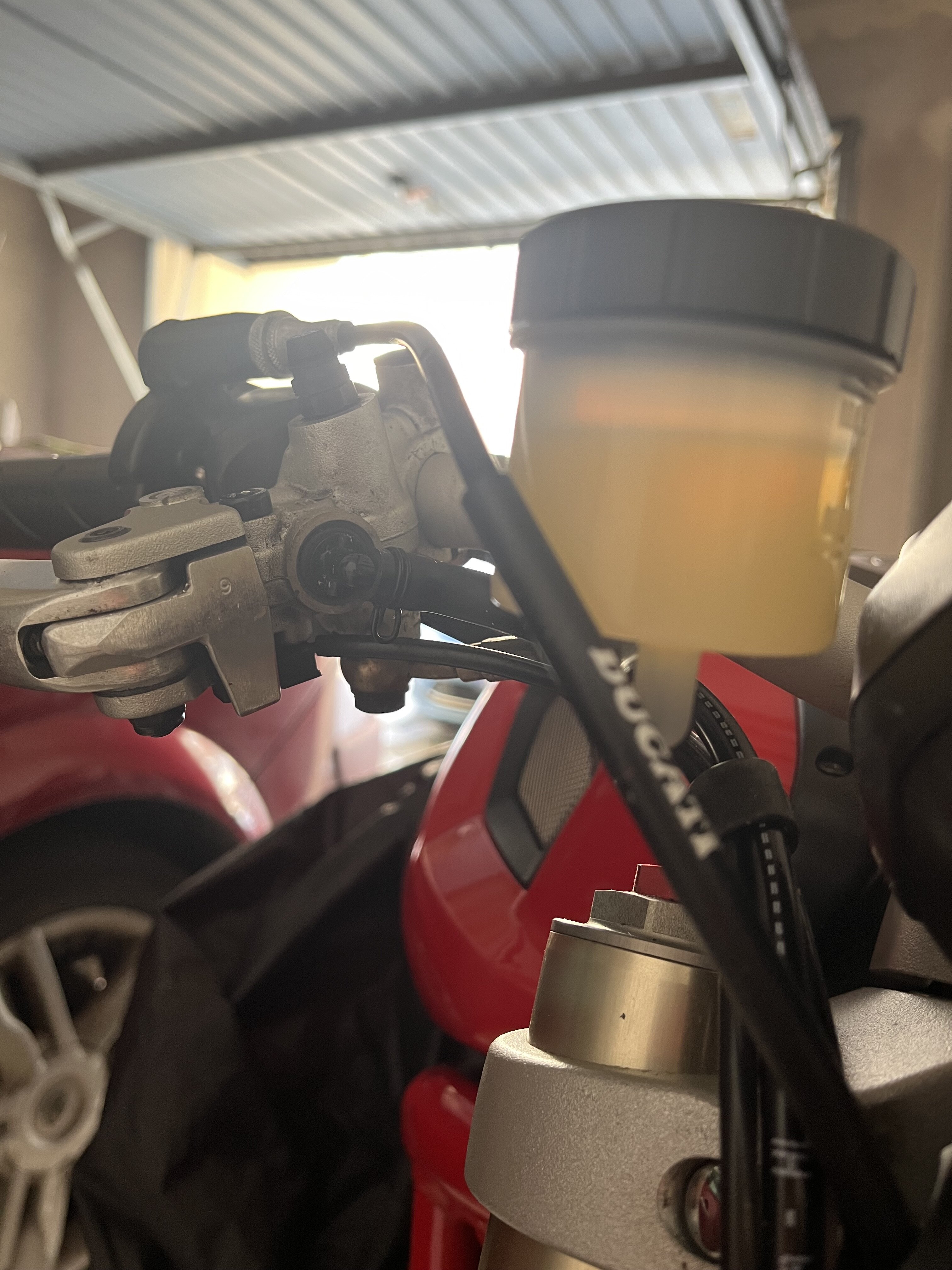

vor 1 Stunde schrieb Valefortysix:
Behälter sollte immer über der Pumpe liegen.
die Oberkante des Flüssigkeitsspiegel muss oberhalb der Zulaufbohrung im Bremskolben sein. Aus Sicherheitsgründen würde ich aber die Unterkante des Ausgleichbehälter nie unter das Niveau des Bremskolbens verbauen.
