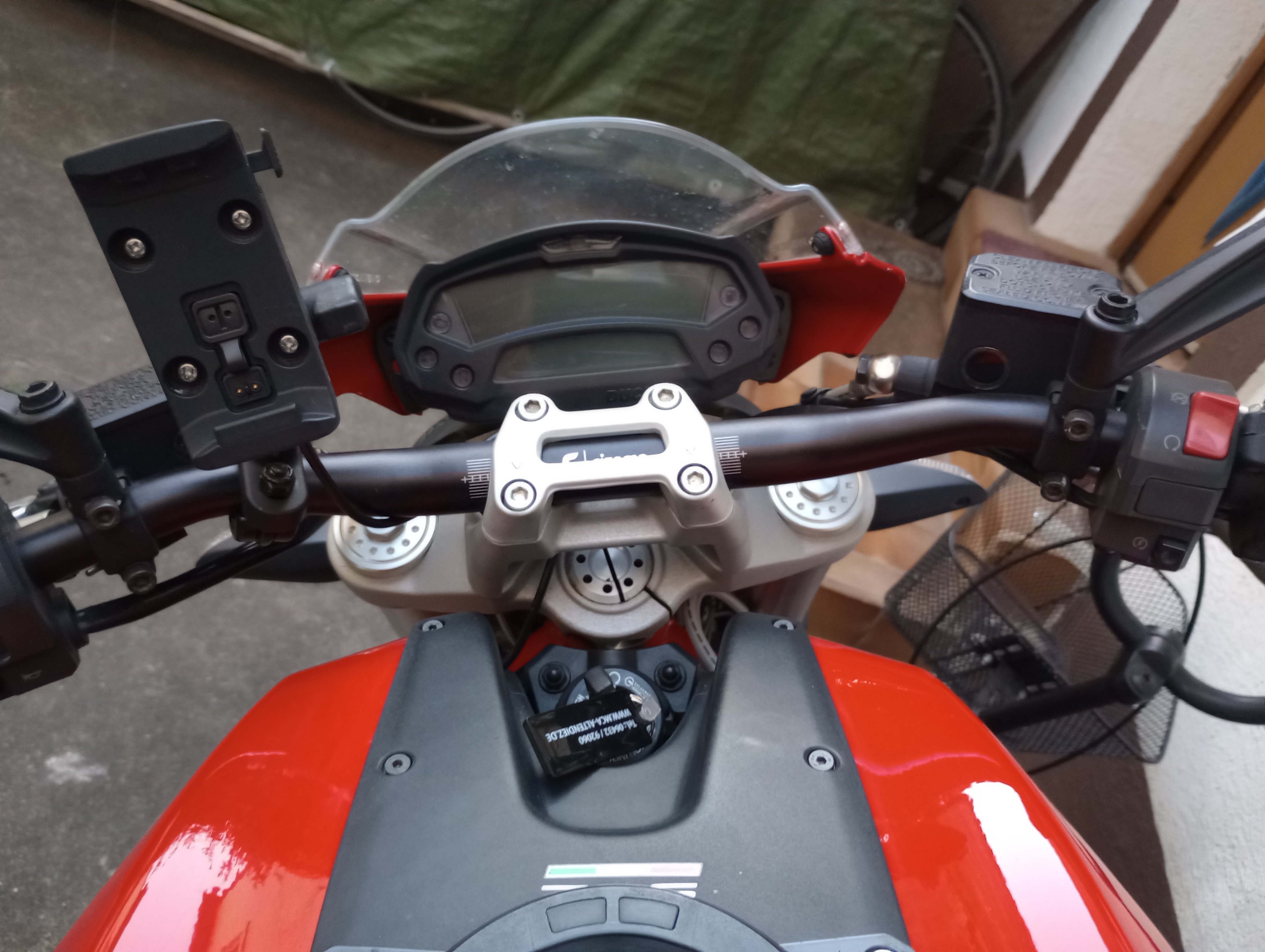

Hi,
nein, aktuell Bilder mit gut erkennbarem Lenker habe ich leider nicht.
Da ich auch noch den 2cm höheren Klemmbock der Evo an meiner 1100er montiert habe,
musste ich den Gaszug im Bereich der Gabel anders verlegen.
Längere Züge oder Bremsleitungen brauchte ich aber nicht.
Der Rest steht in der ABE ( Lenkeinschläge einstellen ).
VG

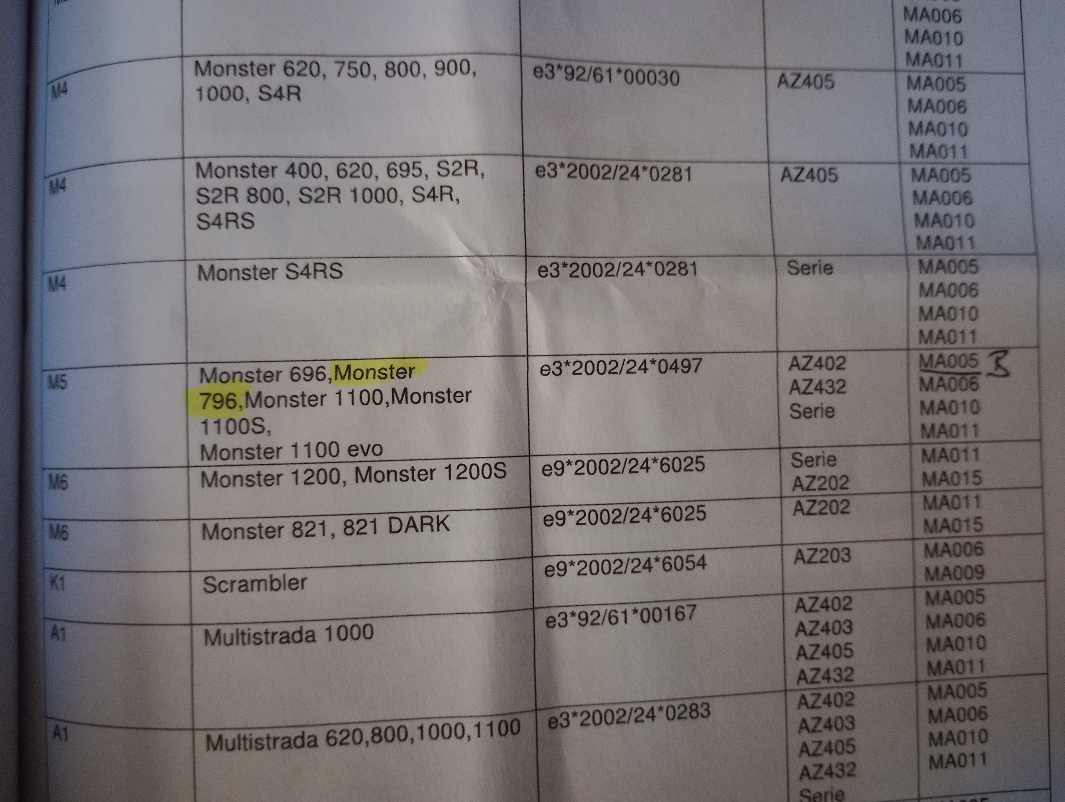

Ich glaube das hat sich mit den LSL Lenkern wohl erledigt. Die 796 ist in der ABE gar nicht aufgeführt... Schade
Dann  muss ich mal suchen was ich noch nehmen kann. In der Forumssuche ist das schwer bis gar nicht zu finden.
vor 1 Stunde schrieb Schneider796:
Dann such mal unter Rizoma MA005 o. ä.
Die sind sehr ähnlich und ebenso beliebt.
VG
N. m. K. ja, ist auch hier im Forum sehr beliebt. Ebenso der MA011.
Passen gut zur Monster M5.
Über google einfach mal die Bilder vergleichen, die Winkel kann man
damit einschätzen und die Maße findest Du dort auch.
VG

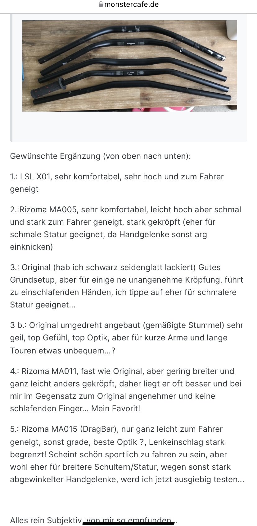

Hier noch mal n Screenshot von nem alten Beitrag, ne Auflistung meiner probierten Lenker… vielleicht auch interessant für dich…

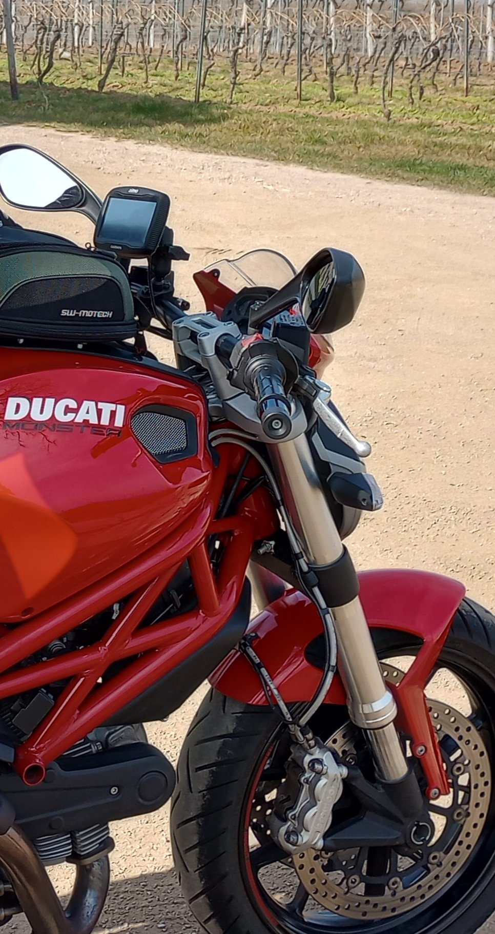

Wenn Du keine Prrobleme hast? Ansonsten habe ich es genauso gemacht. Der Winkel nach hinten führt für viele zu Problemen mit den Händen/Handgelenken. Nach hinten unten gedreht bin ich zufrieden. Andere wie @MichaC hatten ihn eher nach vorne gedreht...
Wie weit hast du den denn nach hinten gedreht? ca. 90° oder mehr?
Ich nehme an ab einem gewissen Punkt muss man kabel neu verlegen und ein neues loch im lenker bohren? Oder war das bei dir nicht nötig?
