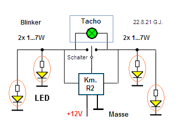

Den Blinkgeber prüft man nicht indem man auf Verdacht ein neuen kauft
sondern indem man ihn temporär eliminiert, d.h. ab damit .
Der Geber ist nur eine zusätzl. Unterbrechung im Stromkreis,
so sieht das aus bei Kellermann R2 (siehe auch FAQ) 9_9
Ganz simpel unten die 12V und oben die Leitung abstecken
und einfach verbinden, dann muss alles leuchten.
Wenn nicht hast du ein anderes Problem :mecker:. G
