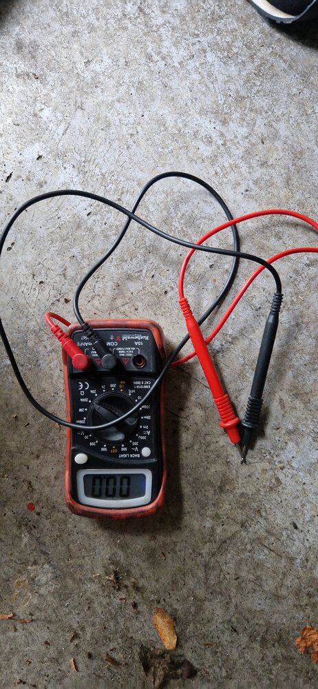

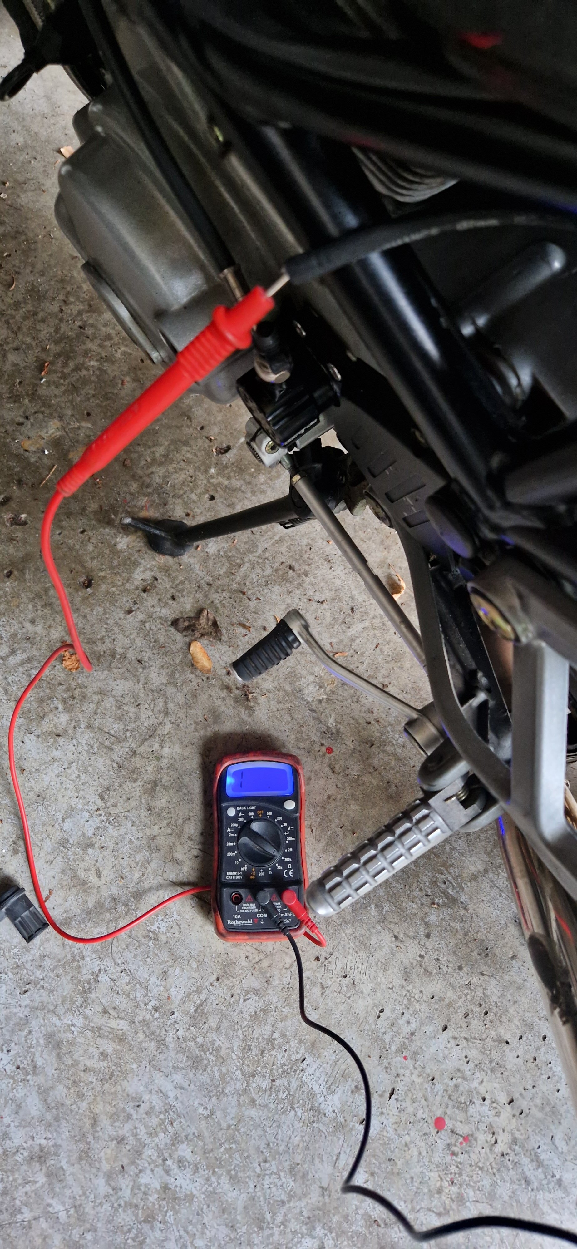

Nachdem mein Bike nun keinen Zündfunke mehr hat, was plötzlich aufgetretten ist! Habe ich mal durchgemessen, also am kabel (2 polig) was zur Zündspule geht kommen 0,9 an wenn ich den starter drücke 0,20 wenn ich dann die Zündspule anschließe und auf die kontakte der zündkabel gehen kommt nichts an also denke ich mal das die zündung hinüber ist, allerdings frage ich mich ob die werte die amkabel ankommen nicht auch zu wenig sind, den Regler habe ich auch gemessen und die werte mit der 620ie die ich hier habe verglichen das passt, nur die gelben kabel konnte ich nicht kontrolieren da sie sie ja nicht starten lässt

Hi, was für Kabel sollen das sein ?  die Kabel zum Steuergerät ?
0,9 Volt ? oder Amper oder was ?  Da kommt auch nichts raus,
denn da ist nur ein Schalter nach Masse drin. 0,x V sind unbedeutend.
Die Zündspule bekommt 12V vom BzP Relais, die müssen kommen !  G

1....  bedeutet Overflow, Wert höher oder Keine Verbindung
Halte die Strippen z'am, dann muss 00.0 kommen 9_9
Direkt am Zündkabel ohne Kst. bis zu 1 Anschluss muss ca. 5...10 KOhm die Spule sein, sonst kannst du alles vergessen.
Pack die Kacke ein , das test ich in 10 Min. während ich hier std.lang schreibe oder geht in eine Werkstatt. G
