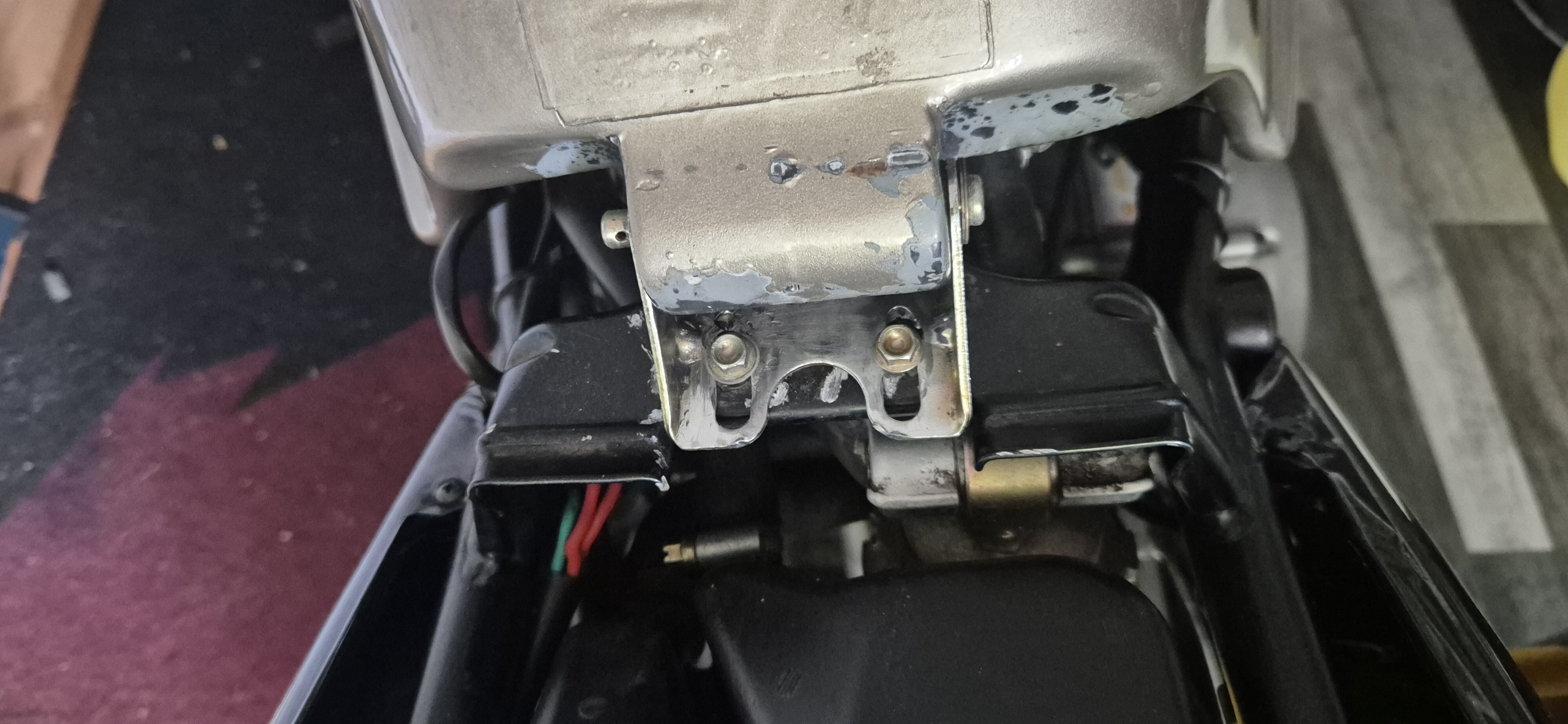

  4. Da der Tank ausgedehnt ist habe ich langlöcher zum verschieben des Schaniers in den halter geschnitten mit nem Dremel und die Sitzbankhaltwrung etwas eingekürzt und verschoben, nun ist die distanz zum Tankhalter vorne auch wieder inordnung, vorher konnte man den Tank weder vernünftig öffnen noch schließen

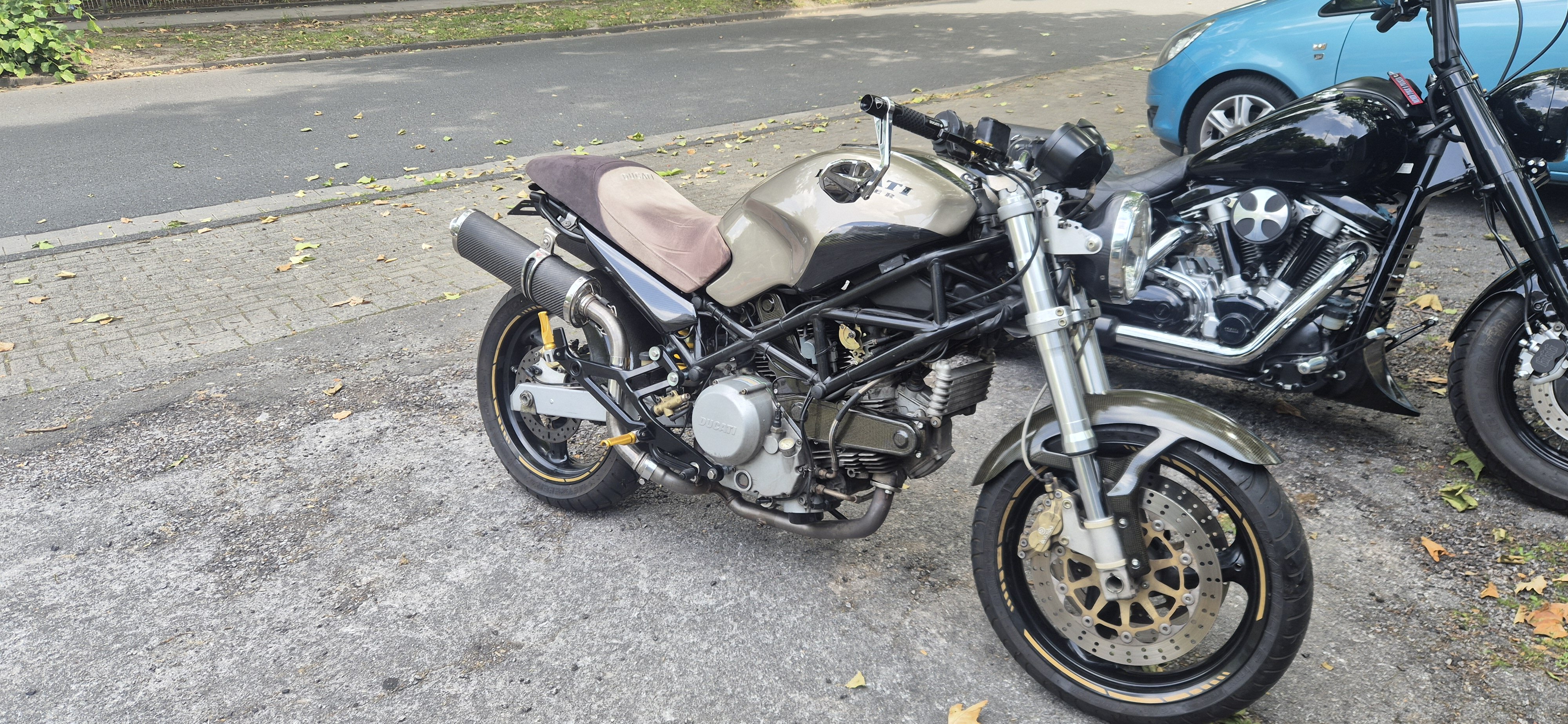

  9. Umbau abgeschlossen...fürs erste

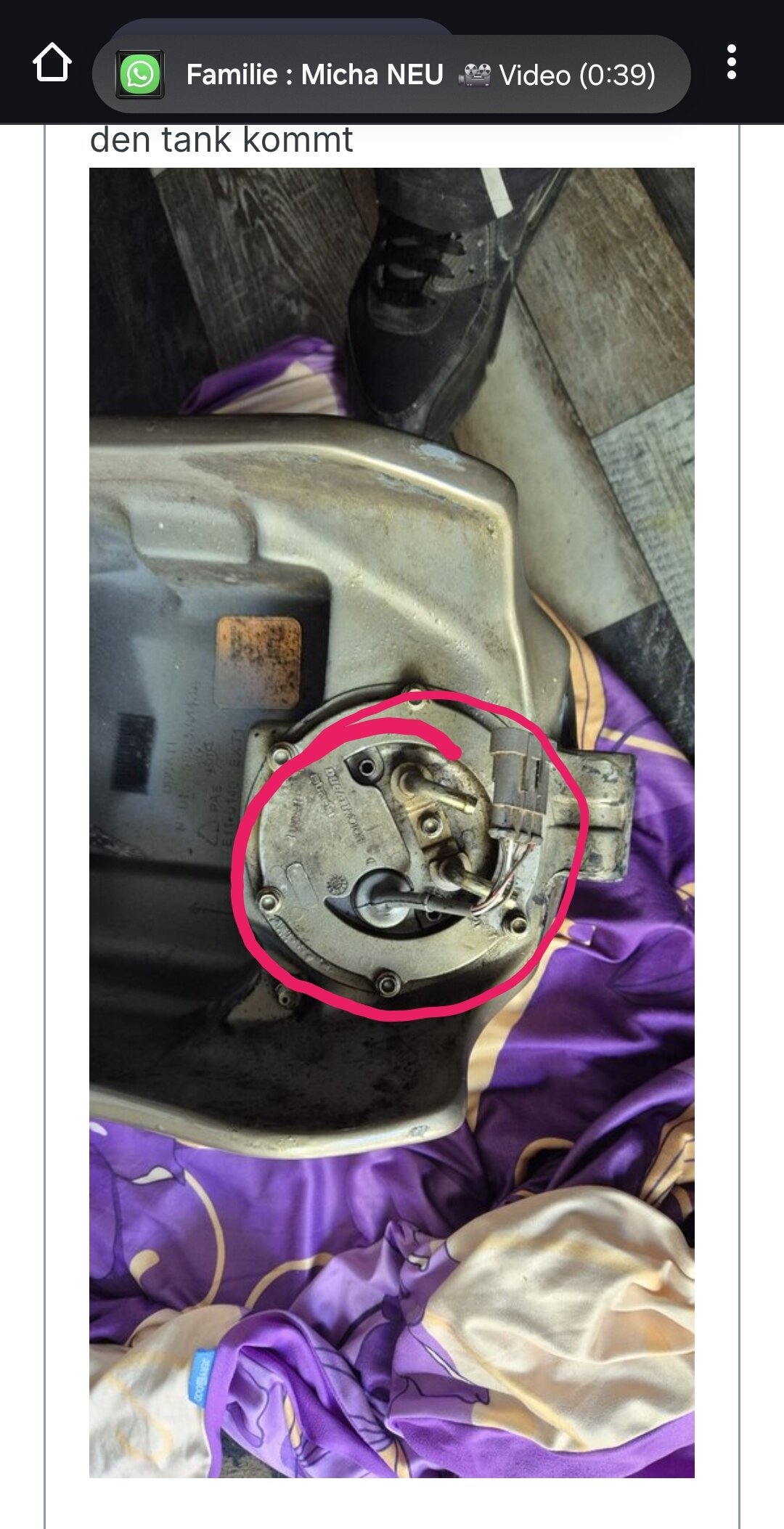

  10. Wo finde ich die dichtung die unter den tank kommt ( monster 750 ie) oder kann ich evt mit hylomar oder so abdichten?

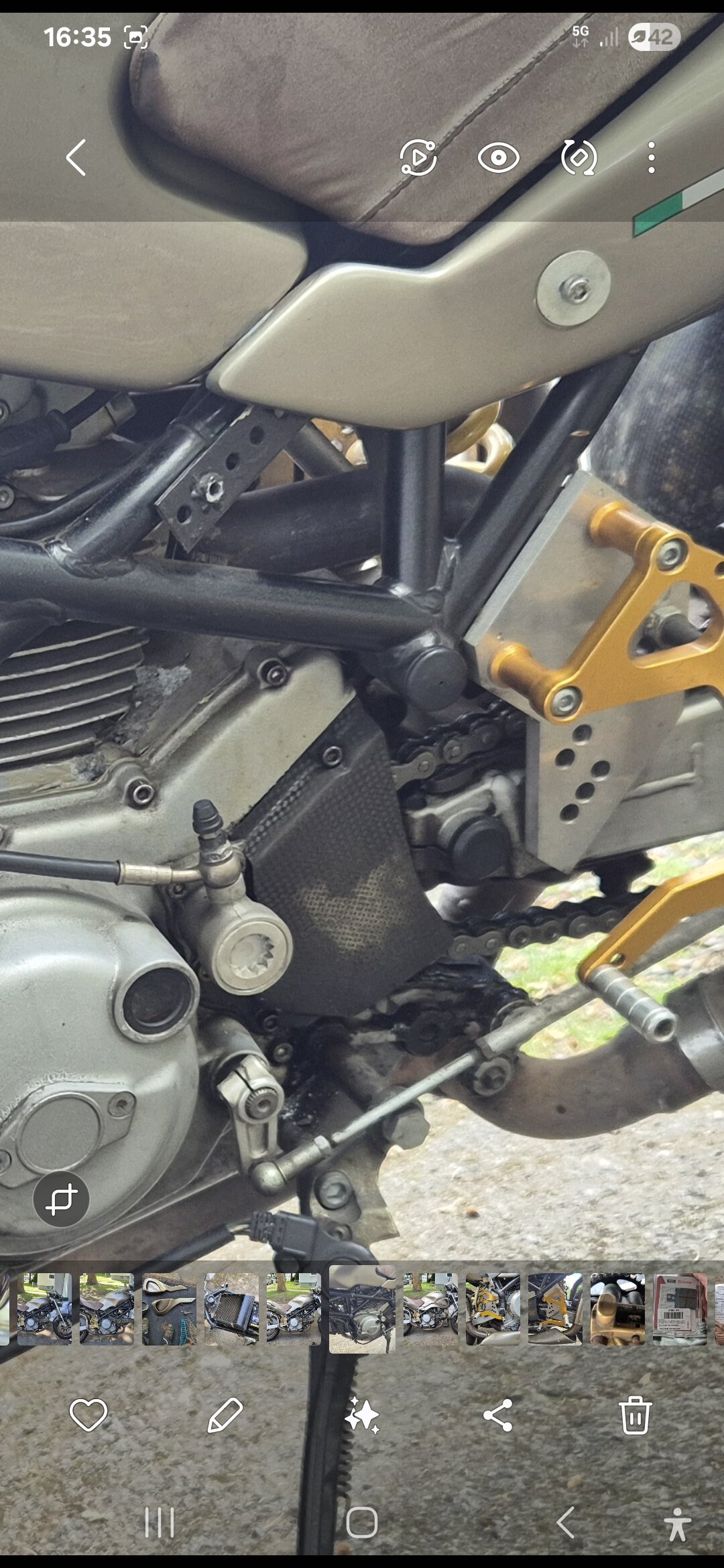

  12. Heute, meine Kettenspanner und Carbonteile etwas geschliffen und neu mit Klarlacküberzogen, ergebniss sieht erstmal ok aus, jedenfalls besser wie vorher
