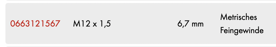

Die Time Sert gibt es in M12 mit gerade mal 6,7mm Länge, das würde doch super passen: https://eshop.wuerth.at/Gewindebuchse-TIME-SERT-BU-GWD-OELABLSHR-M12X15X67/0663121567.sku/de/DE/EUR/
1950197913_Bildschirmfoto2023-05-28um10_58_17.png.279f2a17ce8e77a7db7a652a9c4e5892.png
