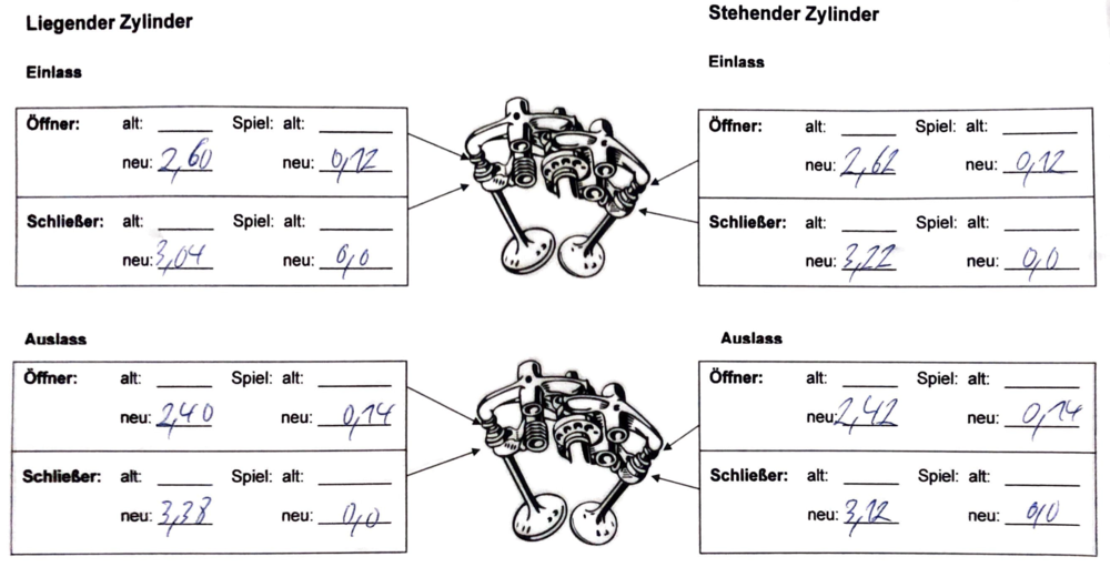

ich muss jetzt doch mal nachfragen. Bin grad am einstellen meiner Ventile. Monster 900 Bj.99. Ich habe hier aus einer Werkstattauflösung das Original Ducati Handbuch Druckdatum 02/2000. Die Werte welche hier bzgl. des Ventilspiels angegeben sind kommen mir etwas unplausibel vor. Aus dem Grund, weil ich zu den Werten schon andere Aussagen in Erfahrung gebracht habe. Jetzt bin ich da verunsichert. Wäre nett wenn da mal jemand mit Erfahrung drüberschauen könnte und mir Feedback geben kann.
Vielen Dank
Grüße Franco

Ich habs gewusst, auf Gerd ist verlass :)
Heute nach der Zweiten Messung:
Vertikaler Zyl. Einlass Öffner 0,05
                                 Schließer 0,12
                       Auslass Öffner 0,04
                               Schließer   0,10
Horizontaler Zyl.  Einlass Öffner 0,05
                                     Schließer 0,10
                             Auslass Öffner 0,06
                                     Schließer  0,12
Ich werd jetzt neue Halbringe verbauen, vorhandene Käppchen ausmessen und wieder montieren. Nochmal messen, dann neue Käppchen bestellen.
Falls noch jemand Tipps hat nehm ich die gerne an. Danke :)
Grüße
Link to post
Franco , kommt dir das nicht komisch vor wenn alle Werte umgekehrt falsch sind :) ?
Hast in der richtigen Pos. gemessen ?
Öffner ist oben und Schließer sind unten 9_9 am Kopf. G

Genau das hab ich auch gedacht. Ist aber tatsächlich so. Alles genau umgekehrt. Hab zwei mal gemessen. Wenn das Schließerspiel durch Verschleiß oder auch eingedrückte Halbringe größer wird, müsste doch das Öffnerspiel kleiner werden. Oder hab ich da ein Denkfehler?

Mit den 0,0 wäre ich mal gaanz vorsichtig 9_9, das kann auch Minus sein
um die Hundertstel hinzukriegen müsste man schon ein Schleifkünstler sein
Eine Werkstatt macht das nie oder würde ein Vermögen kosten. G

Hi, das Desmo Blatt ist Spielerei, das kann man einfach aufschreiben
Die oben alle 0,0 ist Blöff :), die 3. Ziffer danach ist entscheidend 0, 1,2,3...8,9  ?
denn 0,00...0,05 ist Optimum und schwer genug hin zu kriegen.
Da hab ich mich ins Bockshorn jagen lassen :$. G
Die Einstell-Teile gibts orig. nur in 0,05 Stufen, Zwischenwerte sind Zufall.

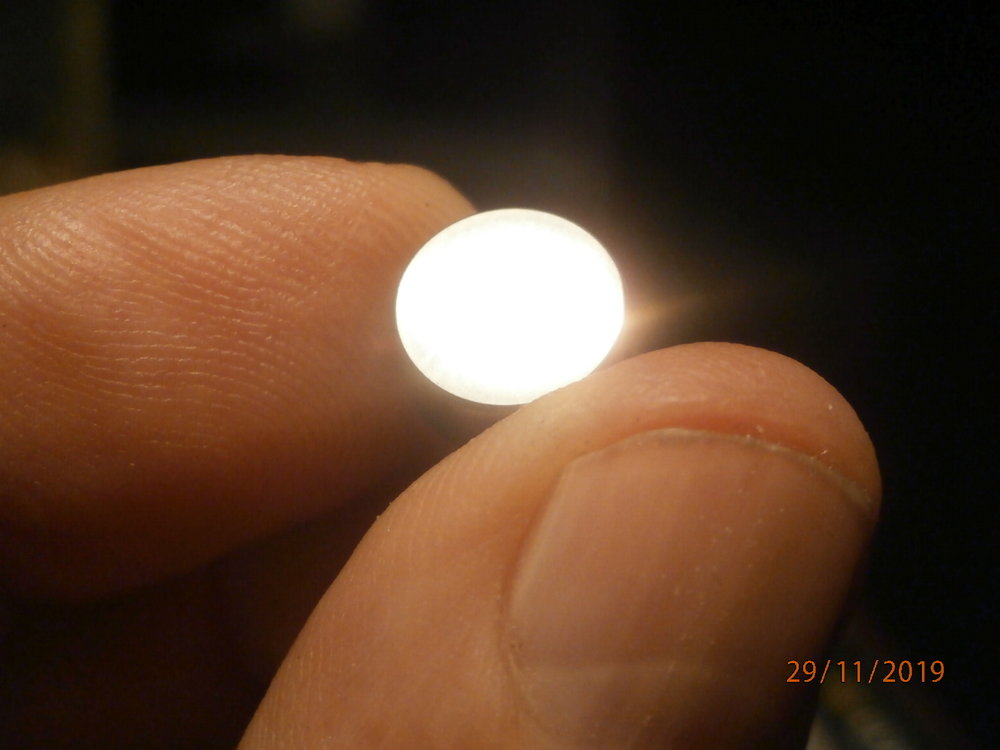

Zu Thema Ventilkäppchen schliff auf 0,00.-
Ich kann Berufsbedingt beweisen, das  (beim mein damalige 696 gemacht ) innerhalb Minuten schleife jede gewünschte maß ein.
Hab sämtliche Diamant Scheibe dazu, ab 25 (Läppscheibe ) bis 120 Körnungen, /   Metallgebundene oder Borozon Scheiben, Kunstharzgebundene , /  also gar kein Problem.
Beim 696 Öffner Käppchen sonst passt exakt ein Micrometer ein, sodas Kontrolle ist ein Klax ! ( 40  Jahre Übung :)) )

Nach jeder Korrektur muss es wieder eingebaut und nachgemessen werden
0,0 (nicht 0,00 !) 9_9 zeigt dass es sich der Mechaniker einfacht macht,
es heißt nur dass es < 0,1 mm ist, beim Öffner gibt er die 3 Stellen an,
beim Schließer lässt er die 3. Stelle weg um den Kunden zu beruhigen,
denn das Budget für das Einstellen ist begrenzt, niemand will das genauere zahlen, also wird ein bisschen geschummelt :), denn 'merkt sowieso keiner'. G

Einerseits richtig, anderseits, bei mein eigene Moped halte --Ich--aber exakt, die notwendige maß ein. Auf Hunderstel :))
Wohlgemerkt, niemals die Käppchen ändert sein maß , sondern die Ventil Teller  macht sein Platz ins Zyl. Kopf, und deswegen die Ventil Korrektion  notwendig sind .
2 X in ein Motor Leben : Zw 10, und 15 000 Km und später beim 50 000 Km.

Ich habe heute die neuen Halbringe montiert und nochmal gemessen. Das spiel hat sich dementsprechend geändert. Erstmal nur den Horizontalen gemacht für mehr hat meine Kraft nicht mehr ausgereicht 😀

Hi Franco, waren denn die Halbringe platt oder etwa gebrochen ?
Du wirst sehn was für Arbeit ! :mecker:  Gehen wir mal von Werkstatt aus :
Öffner machen kostet 200 Euro , + die Schließer machen  450,- 9_9
die Schließer sind alle zw. 0,07 und 0,11  also im zul. Rahmen
