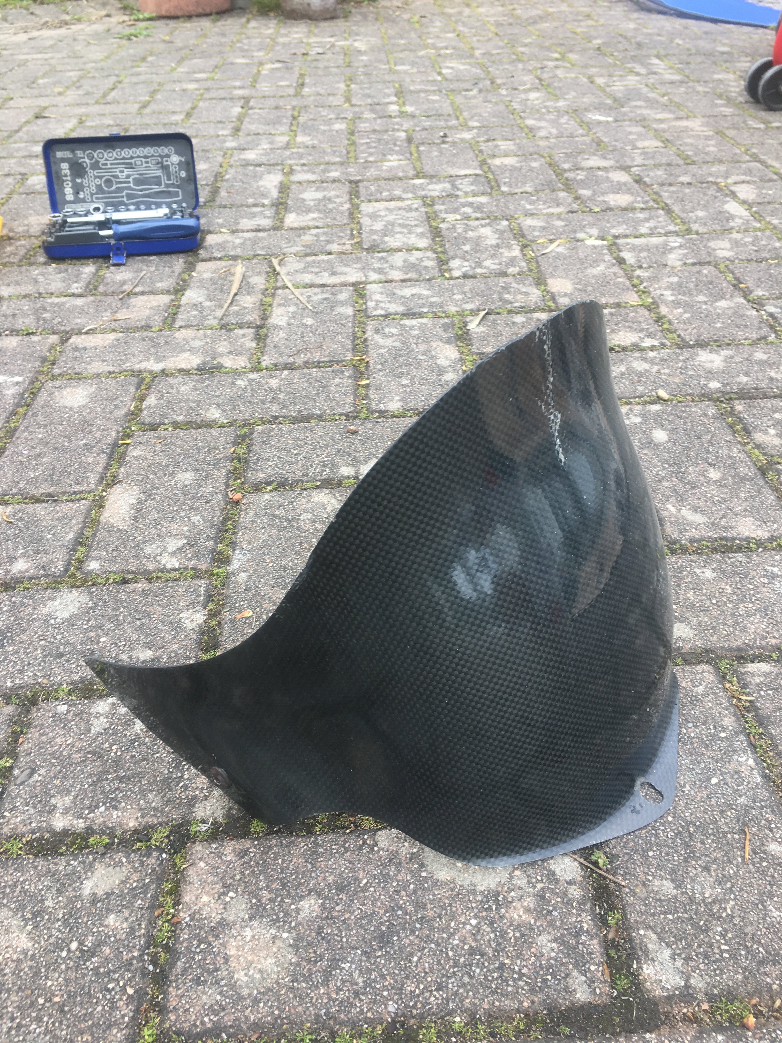

  10. Ich hab noch einen Carbon Shorty. Der war an meiner Monster 900. Hat mittich einen Riß, im eingebauten Zustand ist der mir nicht aufgefallen. 50€ inkl. Versand
