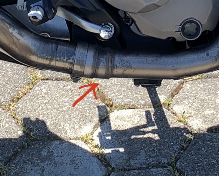

Sound, speziell im Schiebebetrieb zum niederknien. Hat eigentlich schon einer bemerkt das dass obere Rohr dicker ist als das untere?

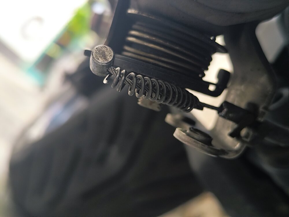

Richtig. Die Klappe ist immer offen. Man kann natürlich auch alles ausbauen.
Ich lasse alles drin und hänge nur das Kabel aus. So kann ich jederzeit, falls nötig, das Kabel wieder einhängen und gut.
Jeder wie er mag.

Habe heute mal den Bowdenzug ausgehängt..... funktioniert!
Hab auch mal getstet wie der Soundunterschied im Stand ist und hab im Leerlauf per Hand die
Klappe geschlossen - Unterschied wie Tag und Nacht!!!
