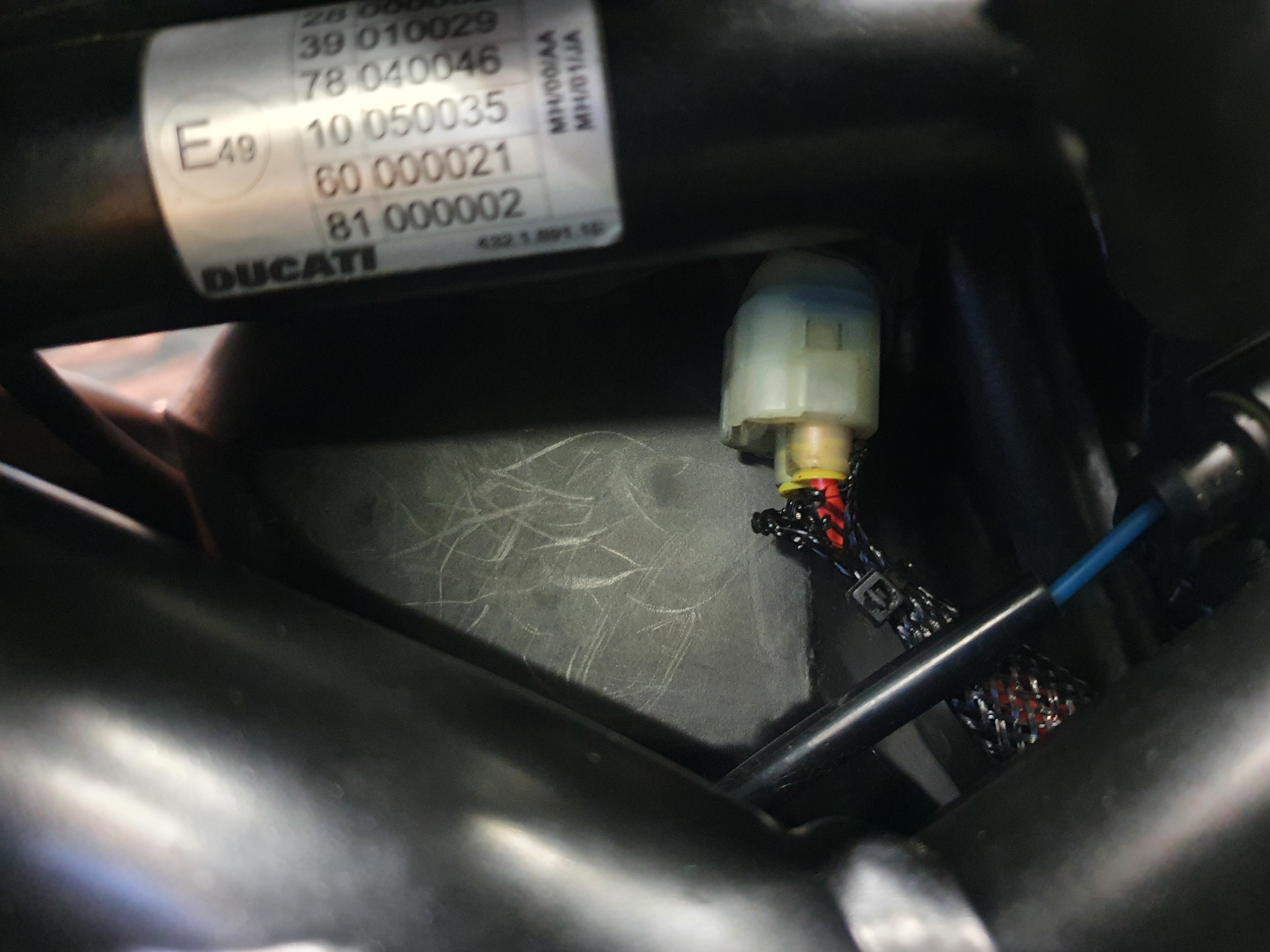

Kannst Du mal ein Foto von dem Stecker machen, den Du meinst?
Das würde mir echt helfen.

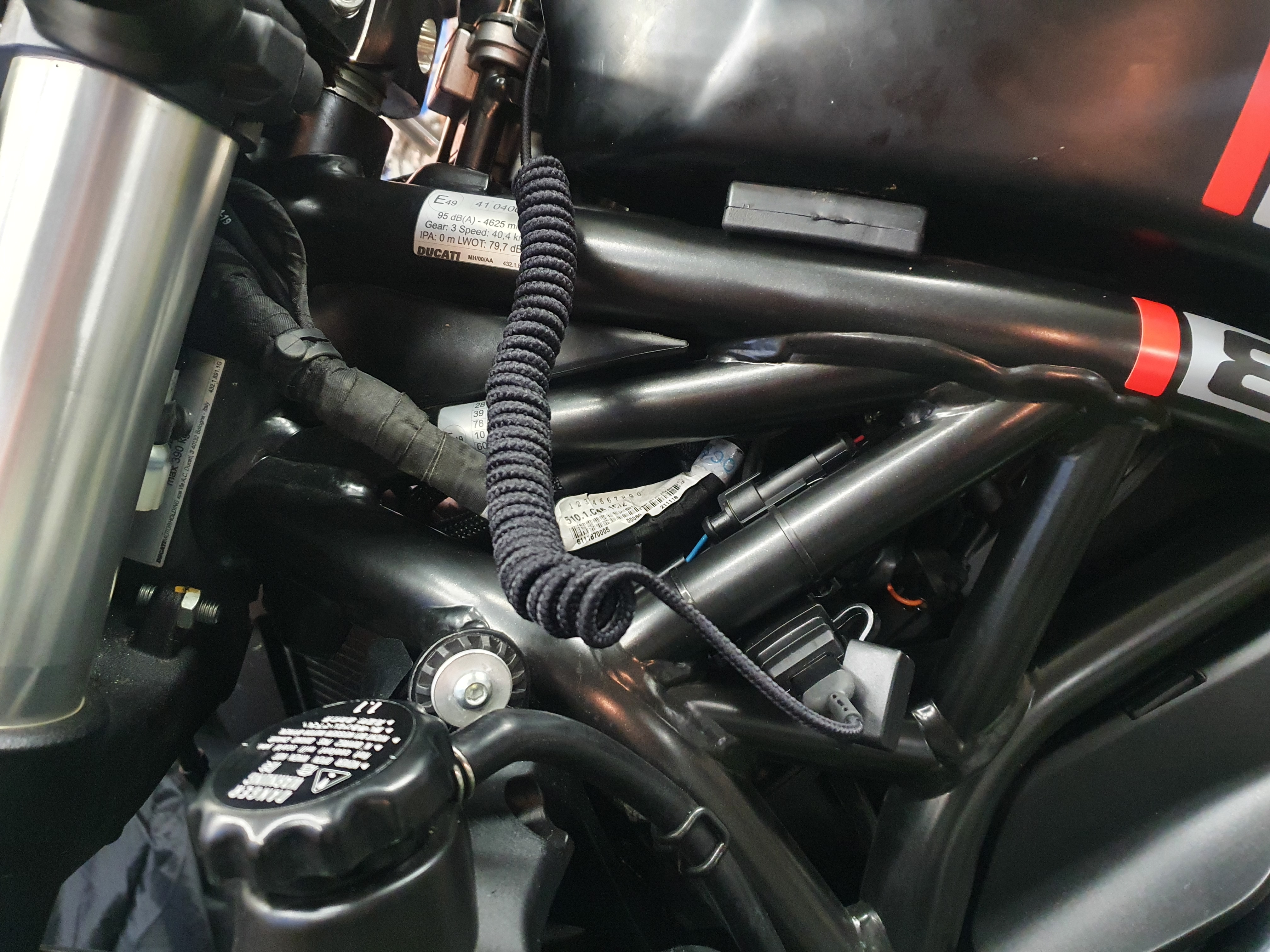

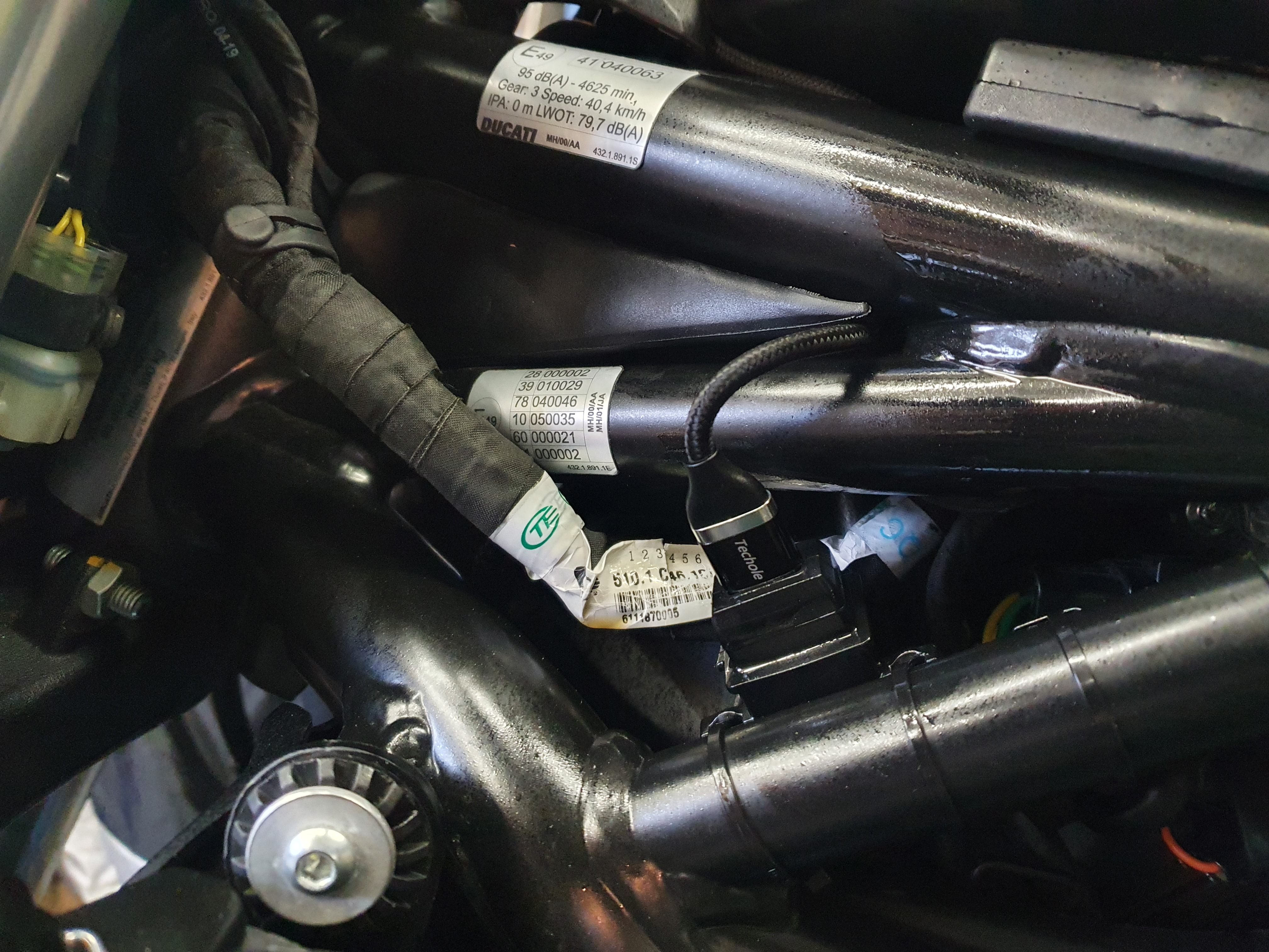

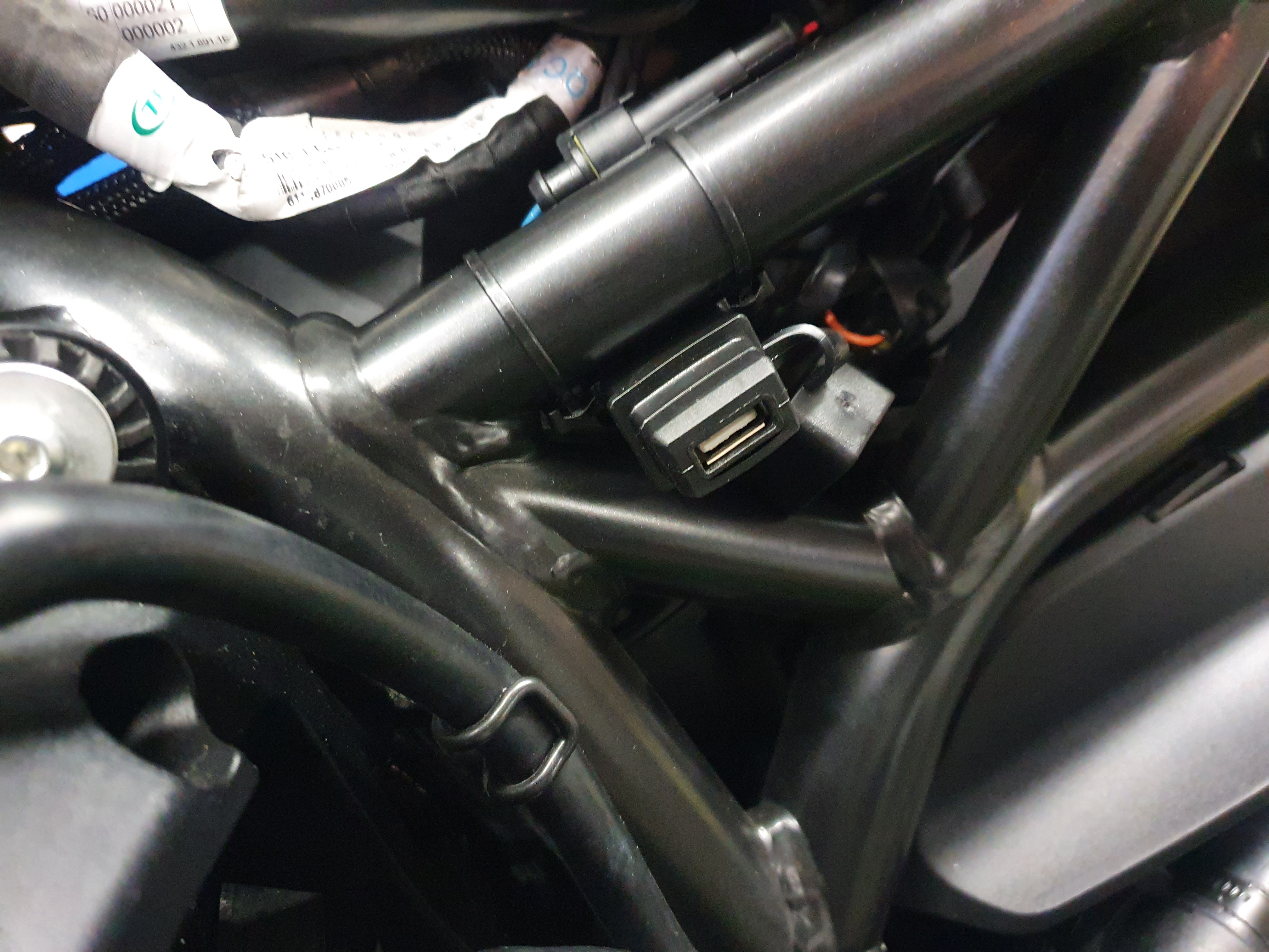

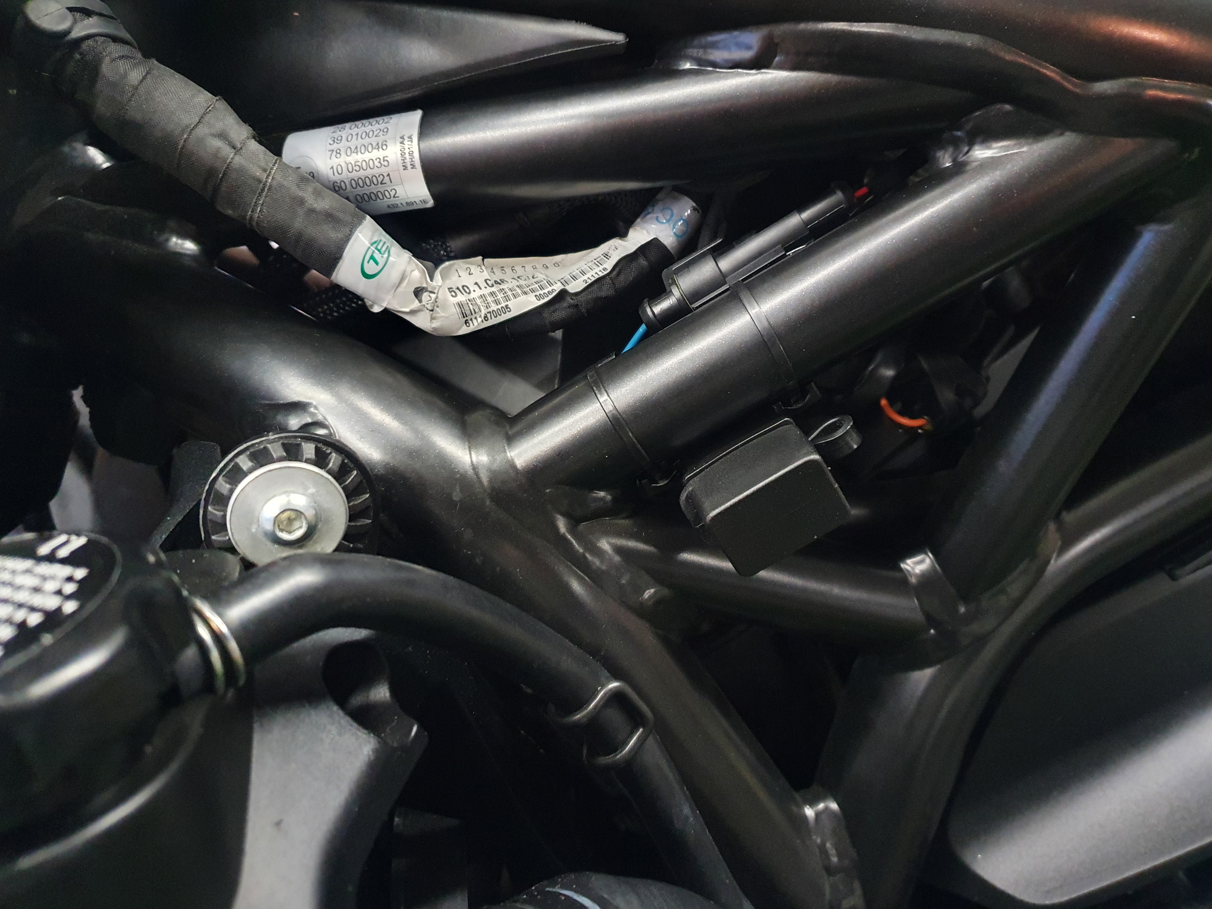

So sieht der Stecker aus. Bei der "R" vorne auf der linken Seite zwischen Tank und Gabel zu finden. Hilft dir das?

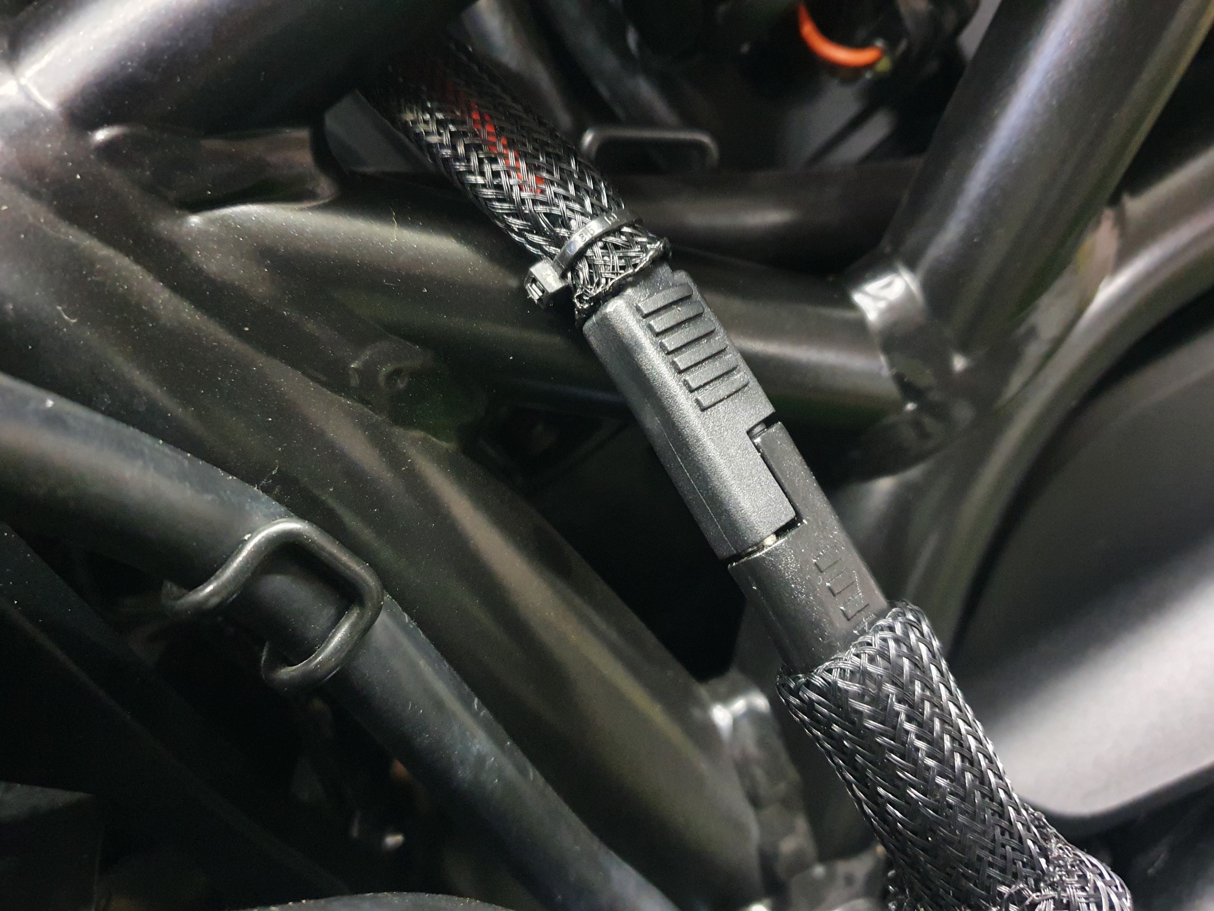

Wie geschrieben Sumitomo , USB Dose mit SAE Norm Stecker, SAE Gegenstecker auf Sumitomo gecrimt. Alles sauber gesleevt damit es auch noch was aussieht und nicht Scheuert. Genug Info. Oder bei nettem Fragen erkläre ich dir auch wie man einen HD Motor Bj 1942 zerlegt und neu aufbaut. Sorry Bilder hab ich halt nicht verkleinert und dachte versehentlich das es selbsterklärend wäre.
