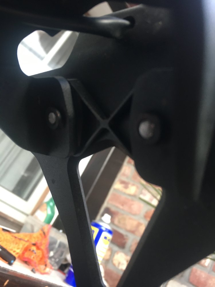

Schon, nur mit dem feinen Unterschied, dass die originale Dreiecksplatte jetzt nicht mehr direkt verschraubt, sondern von den Schrauben des Kennzeichens gehalten wird. Das Teil zu konstruieren dauert sicher nen Moment. Ich schätze ne gute Stunde plus Zeit zum Abmessen und mindestens 2 Probedrucke zum Nachbessern.
Der Schraubstock ist das Detail. Der ist auch der Hebel.
Beim ersten Foto sieht man auch mein "Hilfsmaß", das Aluprofil an dem ich die plastische Veränderung immer nachgeprüft habe. (Genommen habe ich den Abstand zum Heckrahmen)
Bearbeitet von Harald
Anspruchsvoll war eigentlich nur das unterlegen innen, wo die Gewinde für die Kennzeichenplatte überstehen.
Wenn die beiden Seiten ordentlich geklemmt sind, passiert da nichts mehr.
Bei Druck von "hinten" geht das gaze etwas in die Breite. An dieser Stelle ist von Haus aus ein leichter "Bauch" zu sehen, welcher dann etwas ausgeprägter ist. Aber  "gesehen" habe ich nichts. Auch an den Blinkern hat sich die Stellung nicht verändert, sind einwandfrei waagerecht.
Zum Nummernschild hin habe ich den, nun größeren, Spalt mit einem Kantenschutz-Profil ausgefüllt.

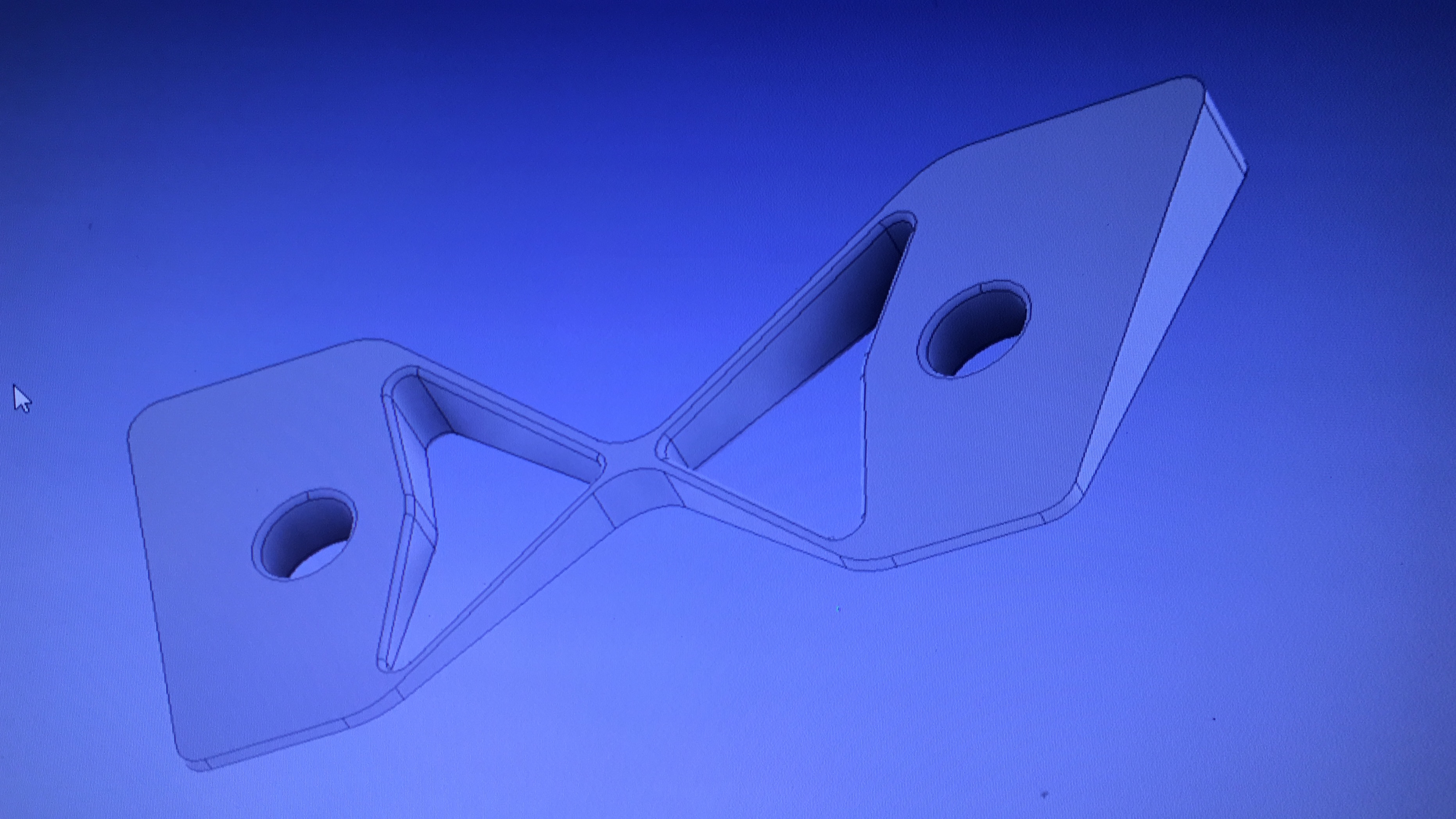

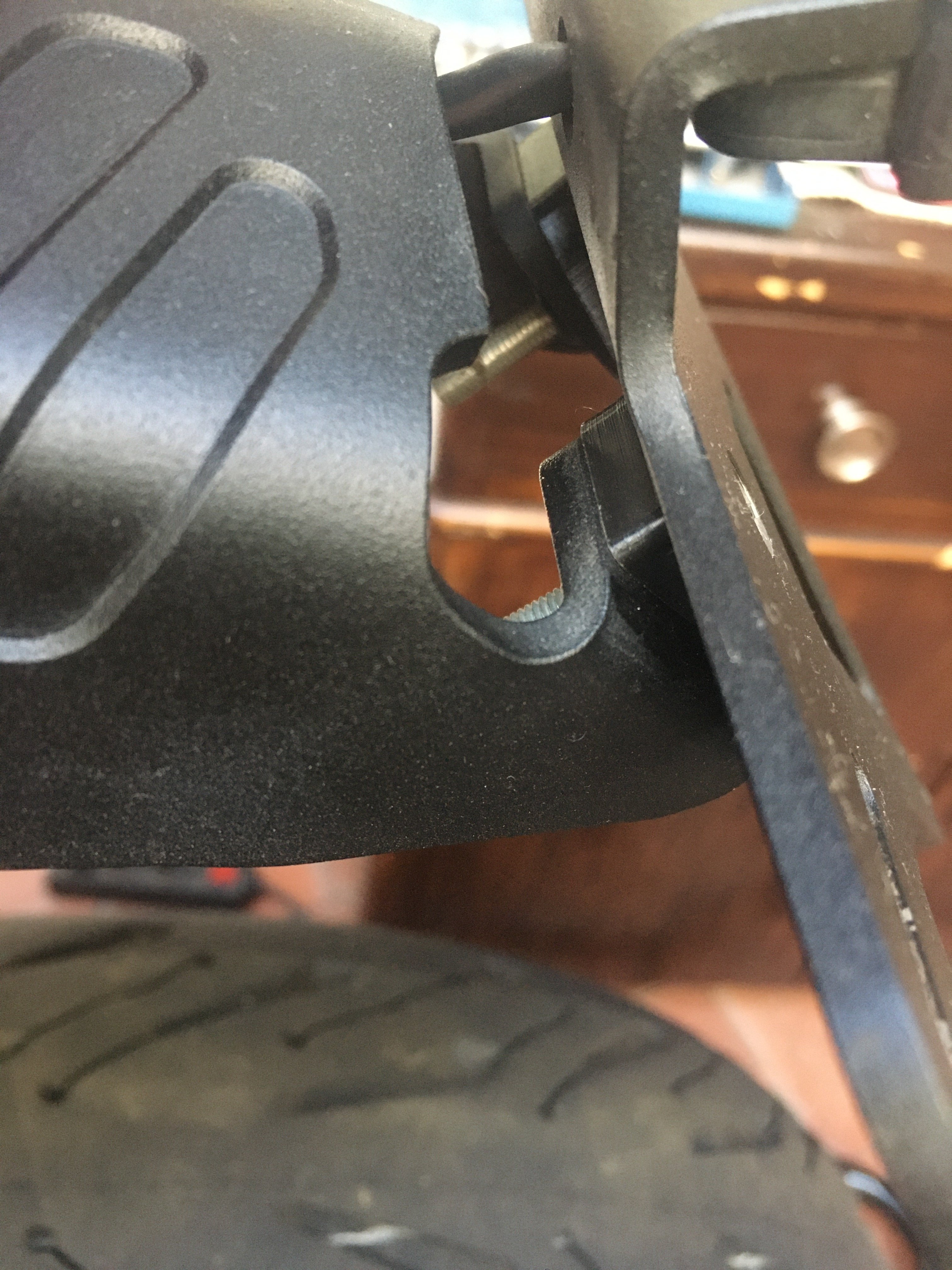

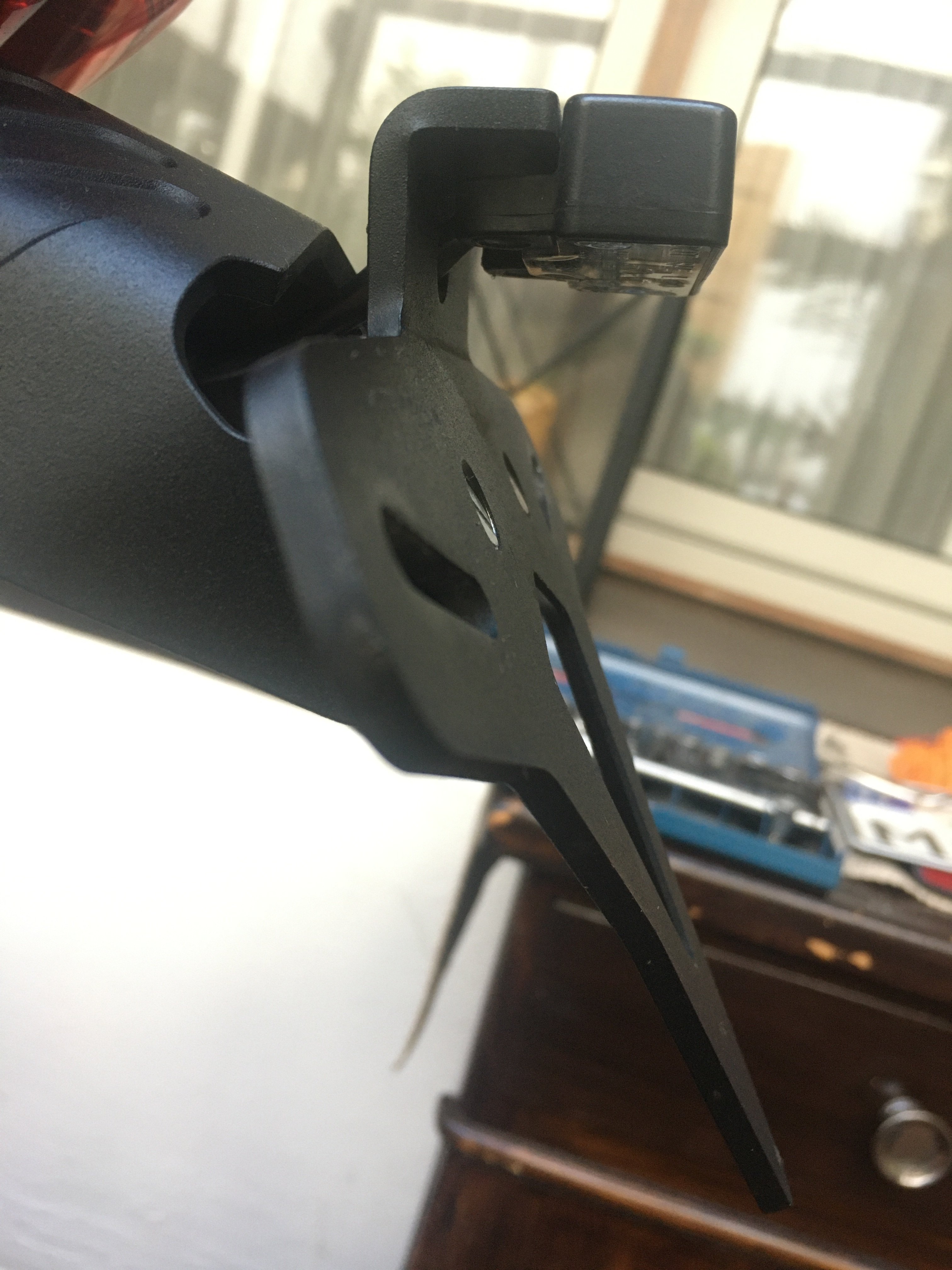

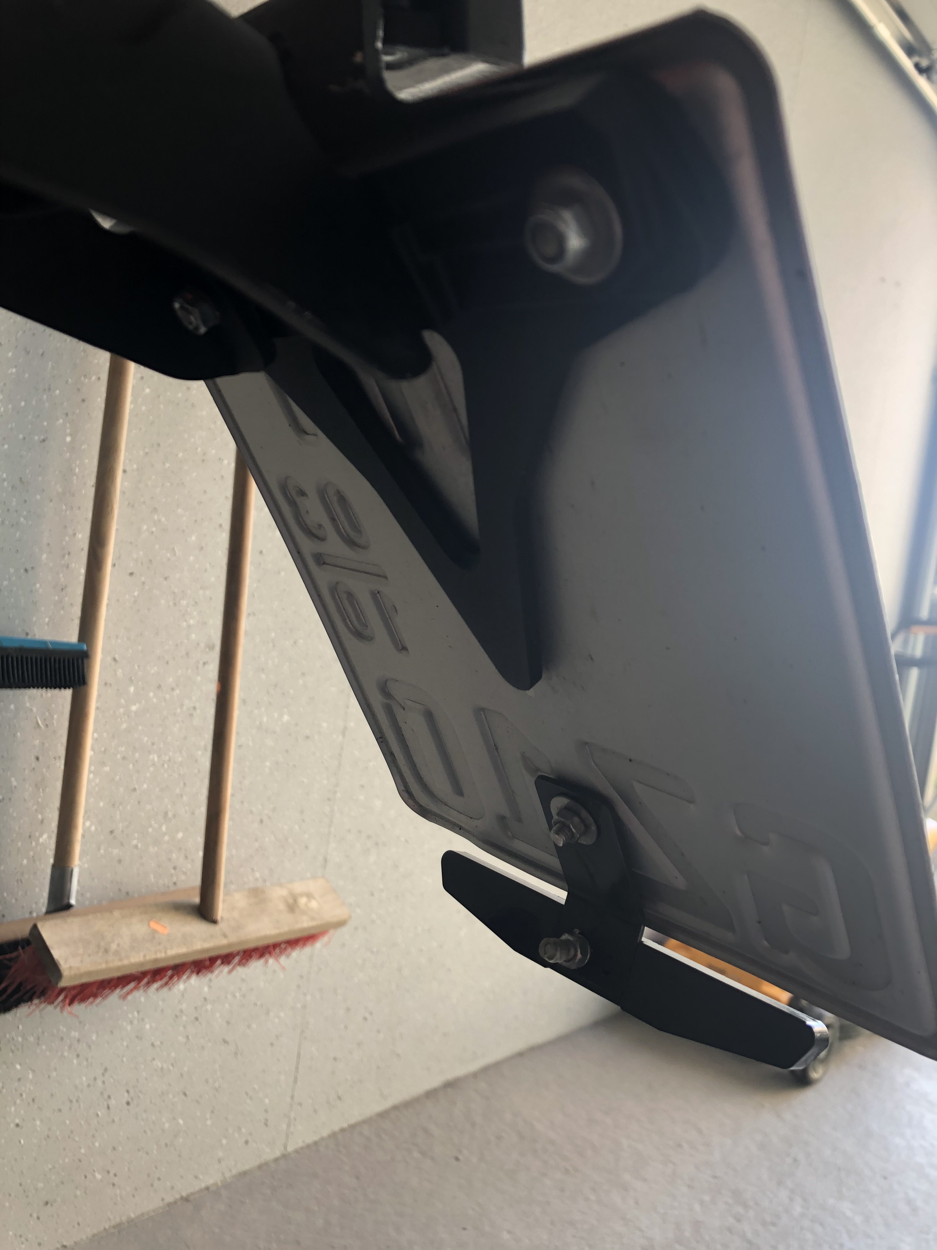

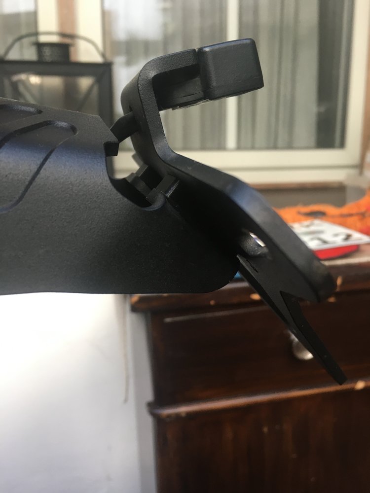

Hallo,
Ich war mal so frei und habe anhand der Maße von @Snoopmasta einem Halter entworfen und gedruckt.
Da Bilder mehr als tausend Worte sind, seht selbst:
Falls jemand die stl. Datei für einen 3DDrucker benötigt schicke ich die gerne per email.

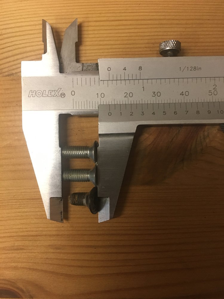

einzig wird eine neue schraubenlänge benötigt:07331368-8CBB-4D33-995B-DF800ACED9DD.thumb.jpeg.2e7fdc219026bb4be288d427b8d4040a.jpeg
