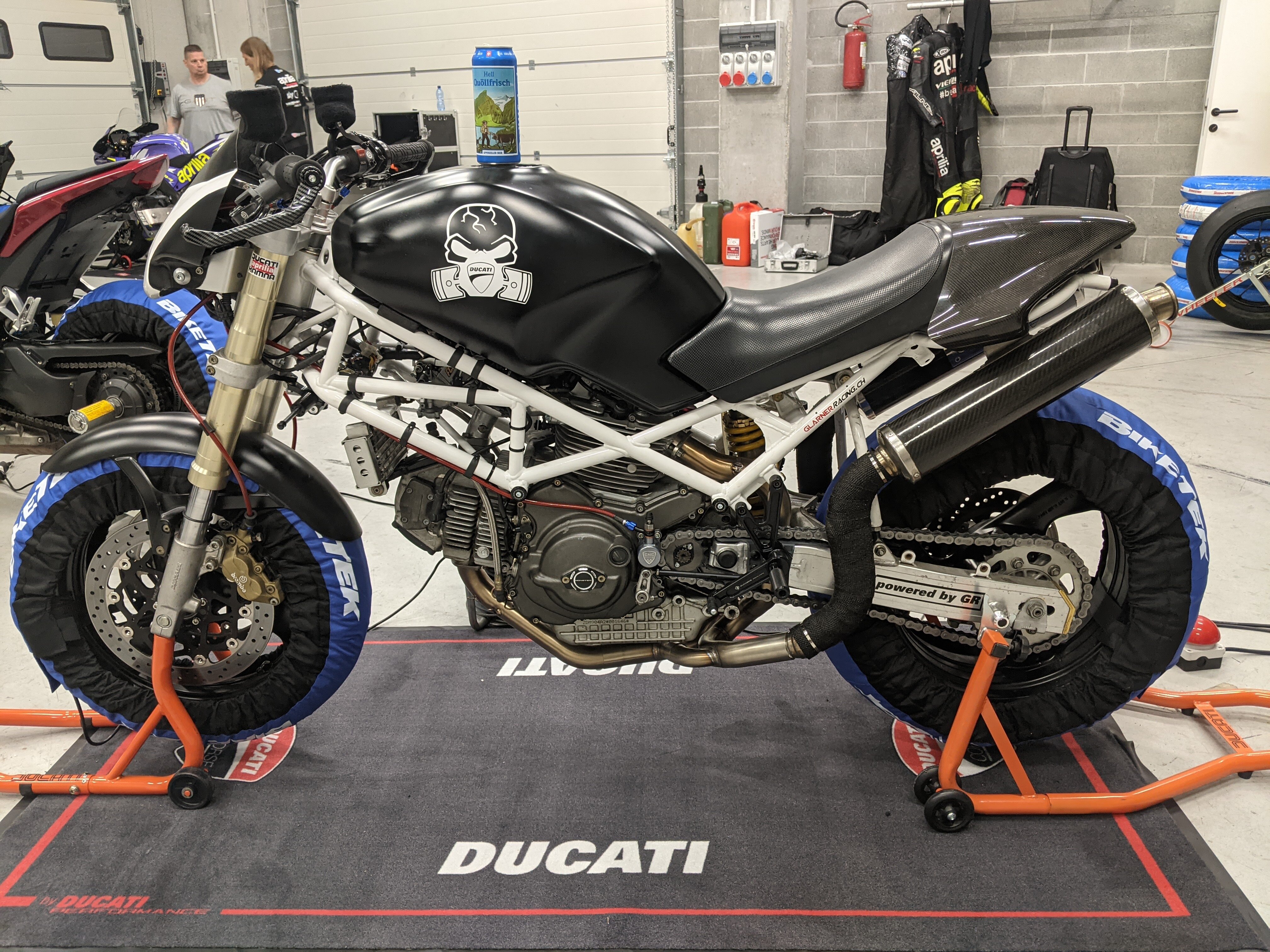

Auf dem Pic siehst du den Krümmer und die Spark-Endrohre die ich verwende. Jedoch nicht auf dieser Monster, sondern eine die ich für die Strasse brauche.
vor 12 Minuten schrieb Turi:
So ein Krümmer werde ich mir für meine SS auch noch besorgen.

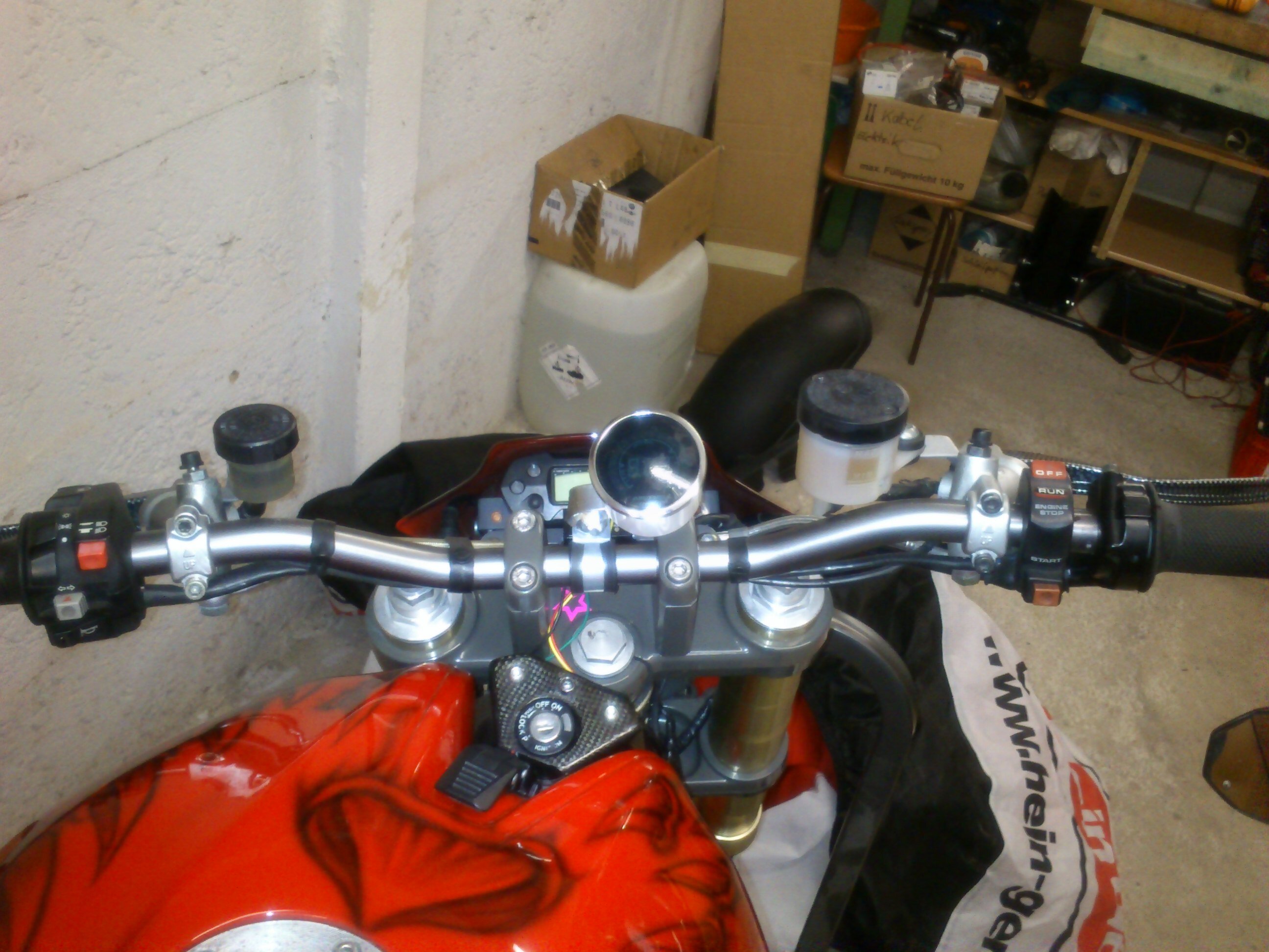

Ich hab noch paar Fotos gefunden... 😬
Am Lenker der Messer und auf dem zweiten habe ich beide Sonden drin. Die werden dann nur umgesteckt, damit man jeden Zylinder einzeln messen kann.

Und.... Schickes Eisen 😉. Hast nen 13er Ritzel vorne verbaut?
Sorry, ich hatte dich mit DesMon verwechselt.... Nein auf dem Pic war vorne noch ein 14er Ritzel dran und Hinten Original. Mittlerweile habe ich 15/33 verbaut

Moin, ja das hatte ich gemeint 😀 hattest du 2 Sonden gleichzeitig dran? man sieht ja das noch ein Kabel an der Lima vorbei unter den Motor führt?
vor 2 Minuten schrieb DesMon:
Ja, die blieben drin, wie ich schon schrub, wurden die dann nur umgesteckt.
Alles andere wäre Käse, weil Auspuff heiß und so... 😬
Ach so...aber das Auswertgerät kann nur eine Sonde anzeigen...du hast beide montiert und nur das kabel oben umgesteckt 🤟😁 clever burschi
