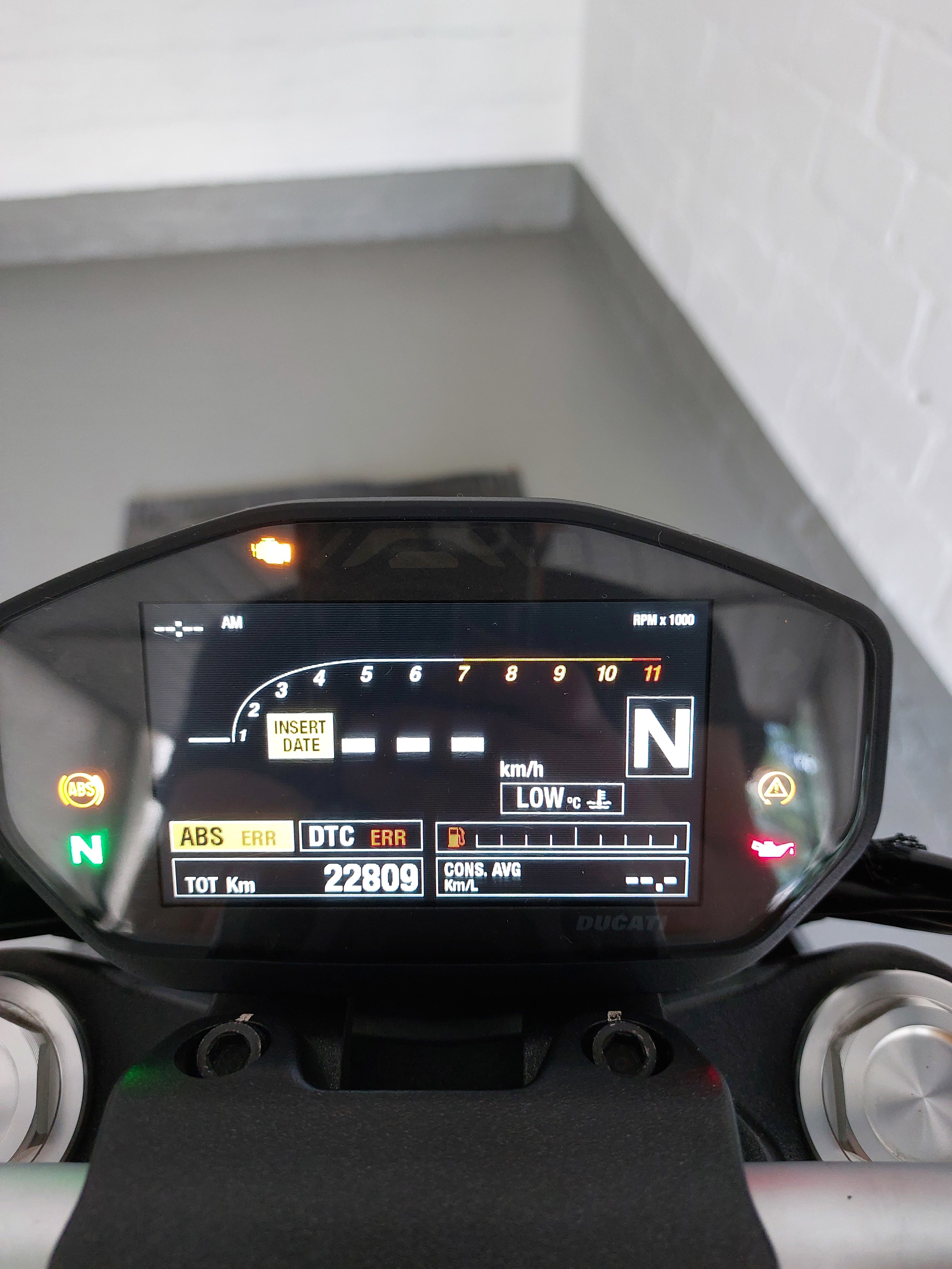

Meine dicke hummel spinnt
Springt Sie normal an und läuft/fährt vorsichtig gefahren normal ?
Dann könntest du schonmal Zündung und Motorsteuerung ausschliessen. Dein Dash ist so Bund am leuchten. Da ist das der schnellste weg, wenn man nicht ein Diagnose Gerät / Dongle schon zur Hand hat.
Daran wirst du aber eh nicht vorbei kommen, um weiter zu Diagnostizieren.
