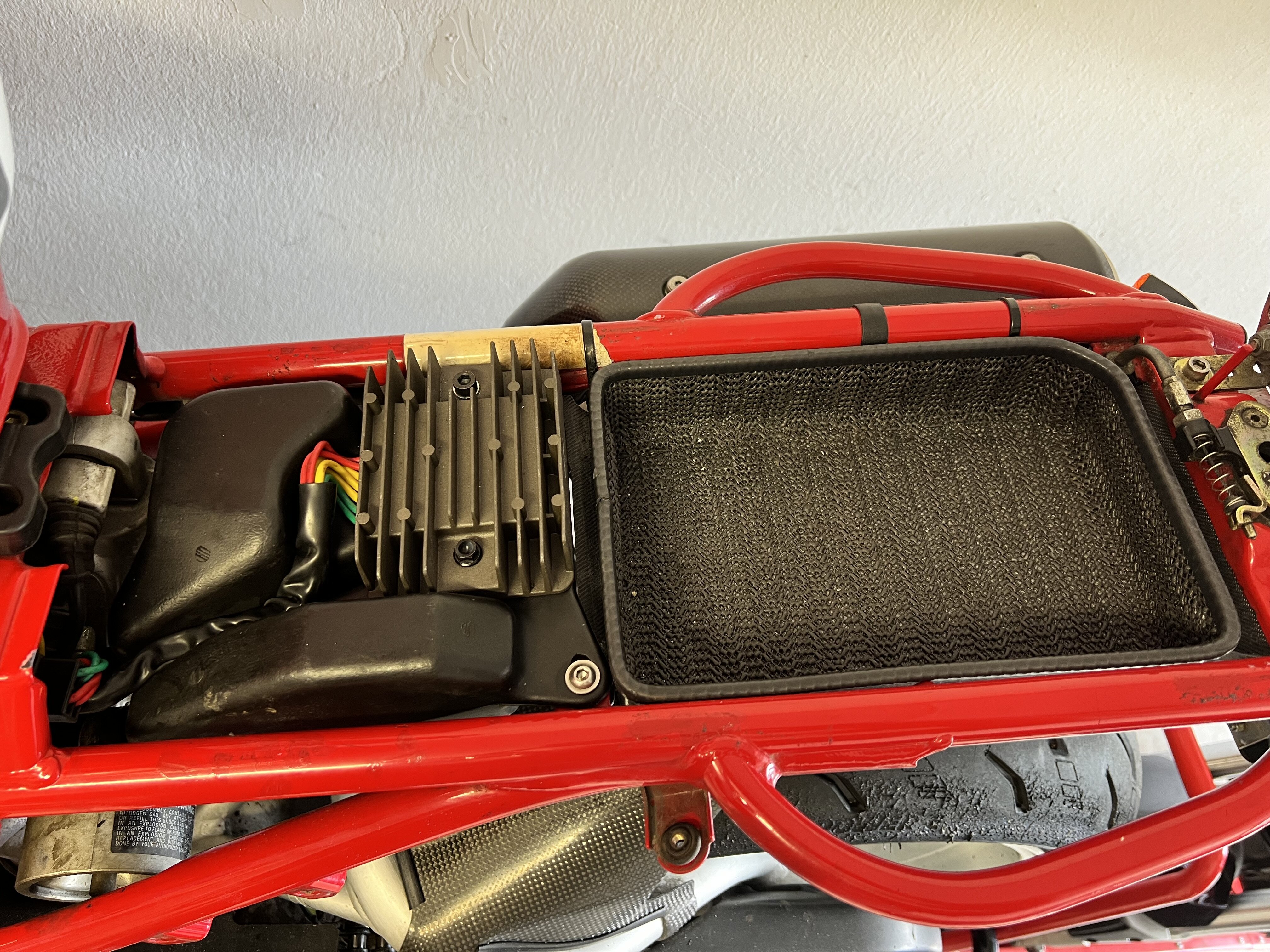

vor 23 Stunden schrieb Fufu2:
Das ist doch sch... warum hat Ducati so einen beschissen Platz für den Regler genommen?
Ich verstehe so was nicht.
Italien und Elektrik war schon immer eine Katastrophe. Bei der Evo ist der Platz vorne unter der Kühlerabdeckung zwar ganz gut aber den Regler an der Abdeckung selbst und nicht irgendwie anders zu befestigen. Ist schon sehr kreativ.
Mach' einen bessern Vorschlag oder bewirb' dich gleich bei Ducati! Irgendwo geht auch dem besten Konstrukteur der Platz aus.

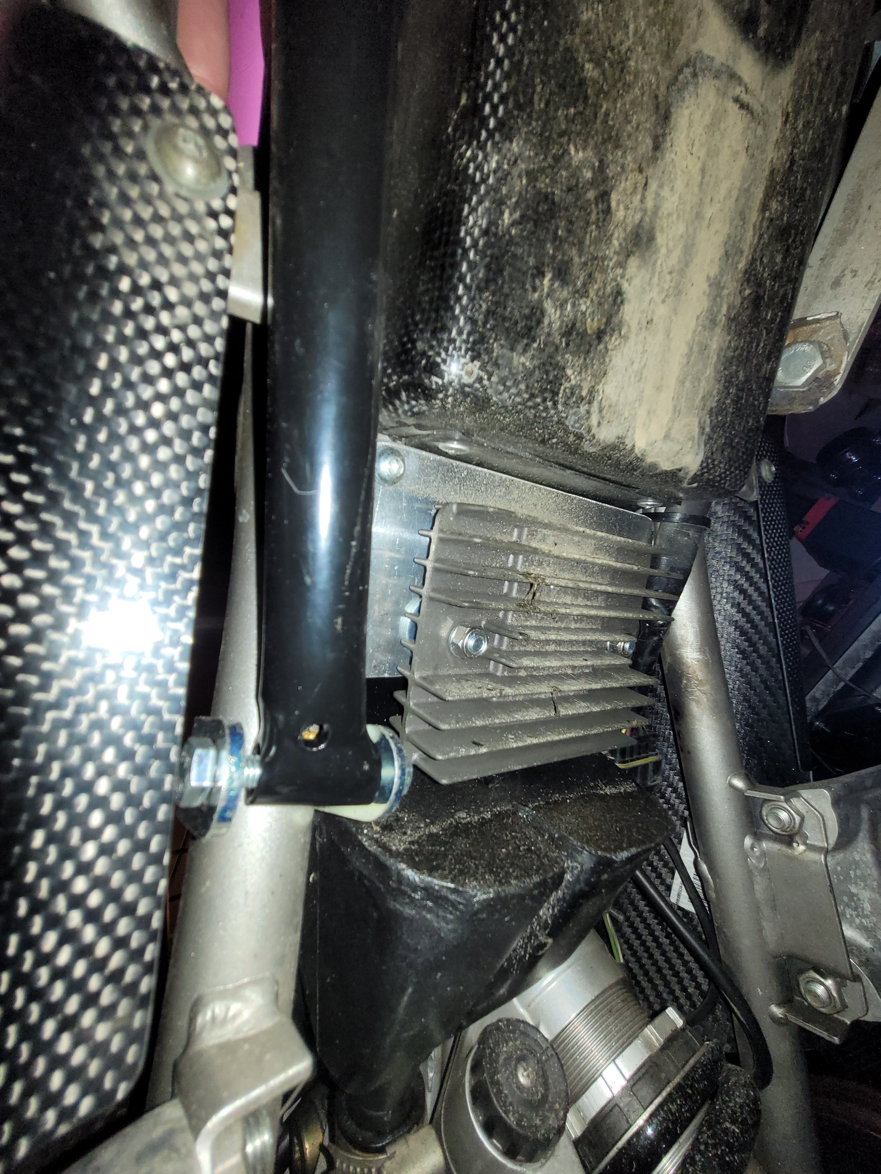

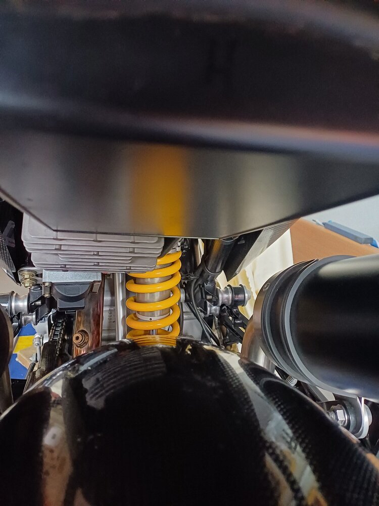

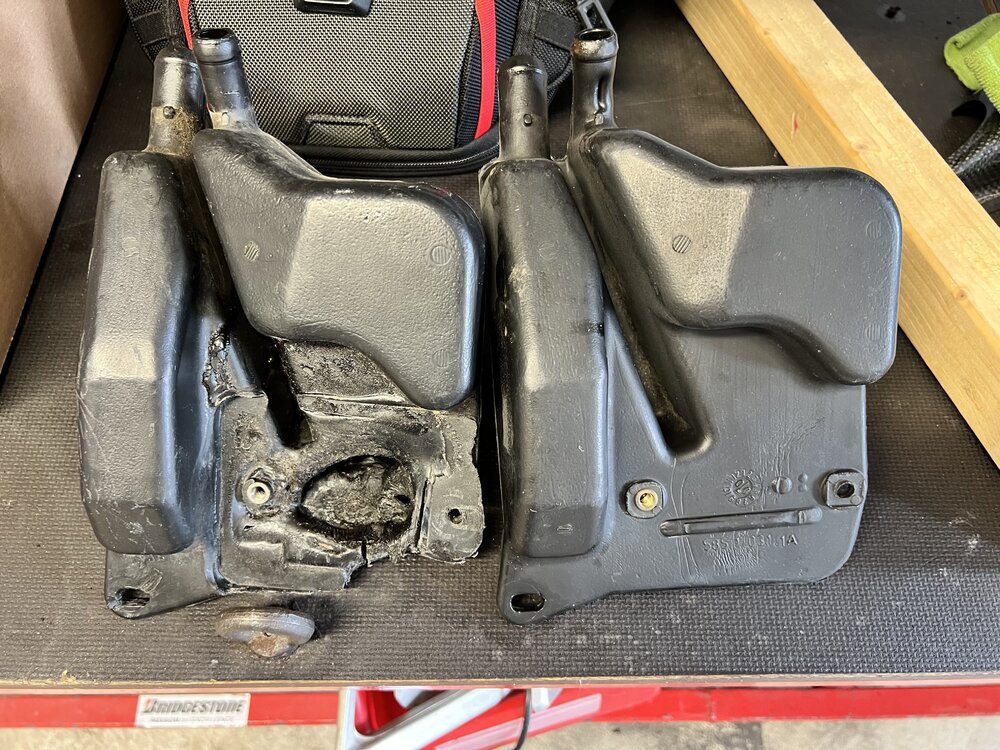

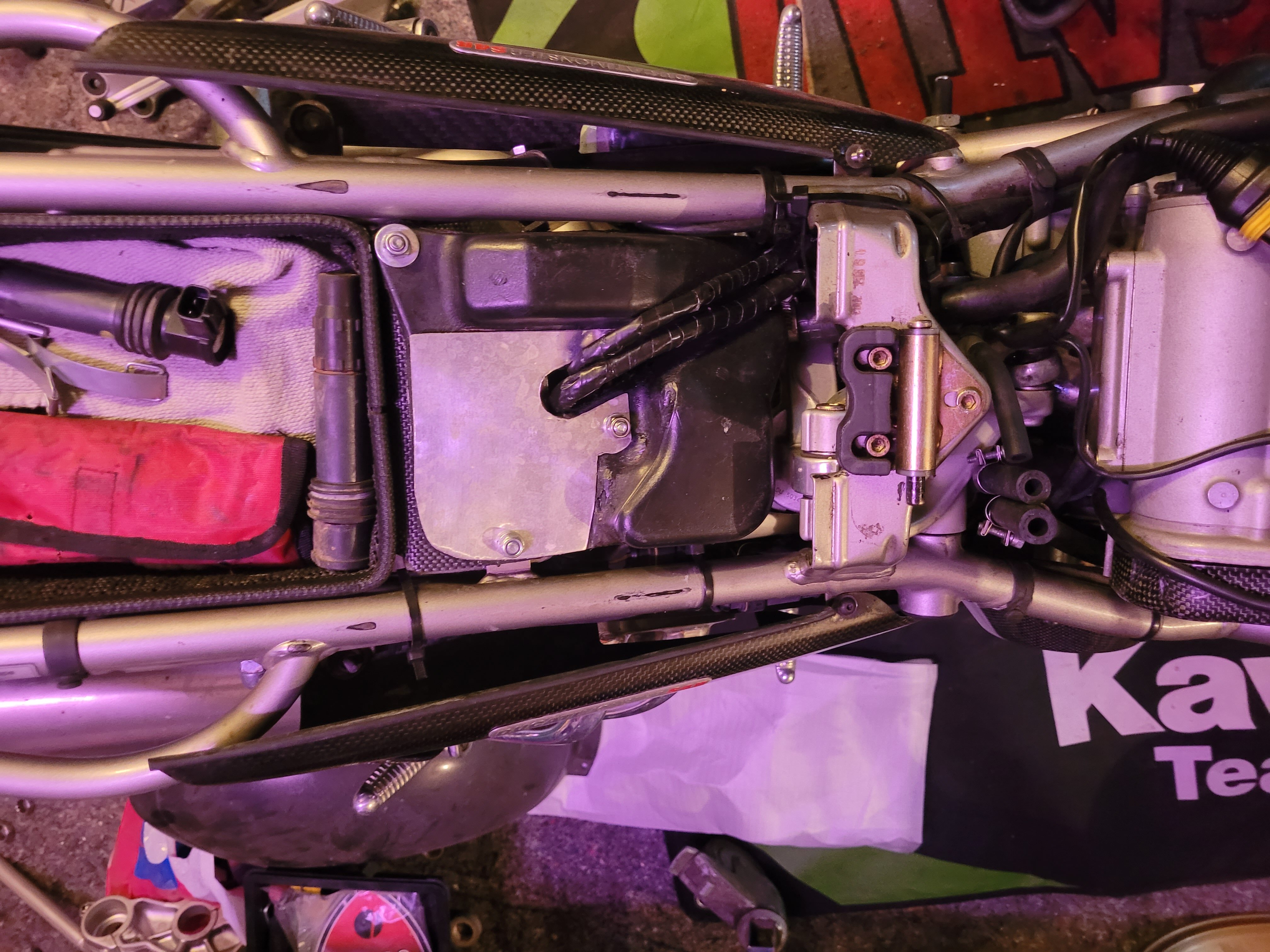

Nachdem ich schon einmal mit einer brennenden Monster abends auf der Landstraße gestanden habe, wurde der neue Regler kurzerhand "an die Luft" gesetzt. Der ÖLauffangbehälter war eh schon angeschmolzen - daher war die Änderung nicht besonders tragisch.
Nachdem ich die S4r wieder in der Garage habe und die Batterie aufgeladen habe, wollte ich mal starten und gucken was so zur Batterie geht und ob der Regler auch regelt.
Batterie 100% Starten geht aber es kommt an der Batterie auch bei Drehzahl nichts an, also nicht über 12,3 Volt. Der neue Regler wird auch sofort sehr heiss, obwohl das schon ein neuer von Duc or Die ist.
Stecker zum Regler sind auch alle erneuert.
Bearbeitet von Egliracer

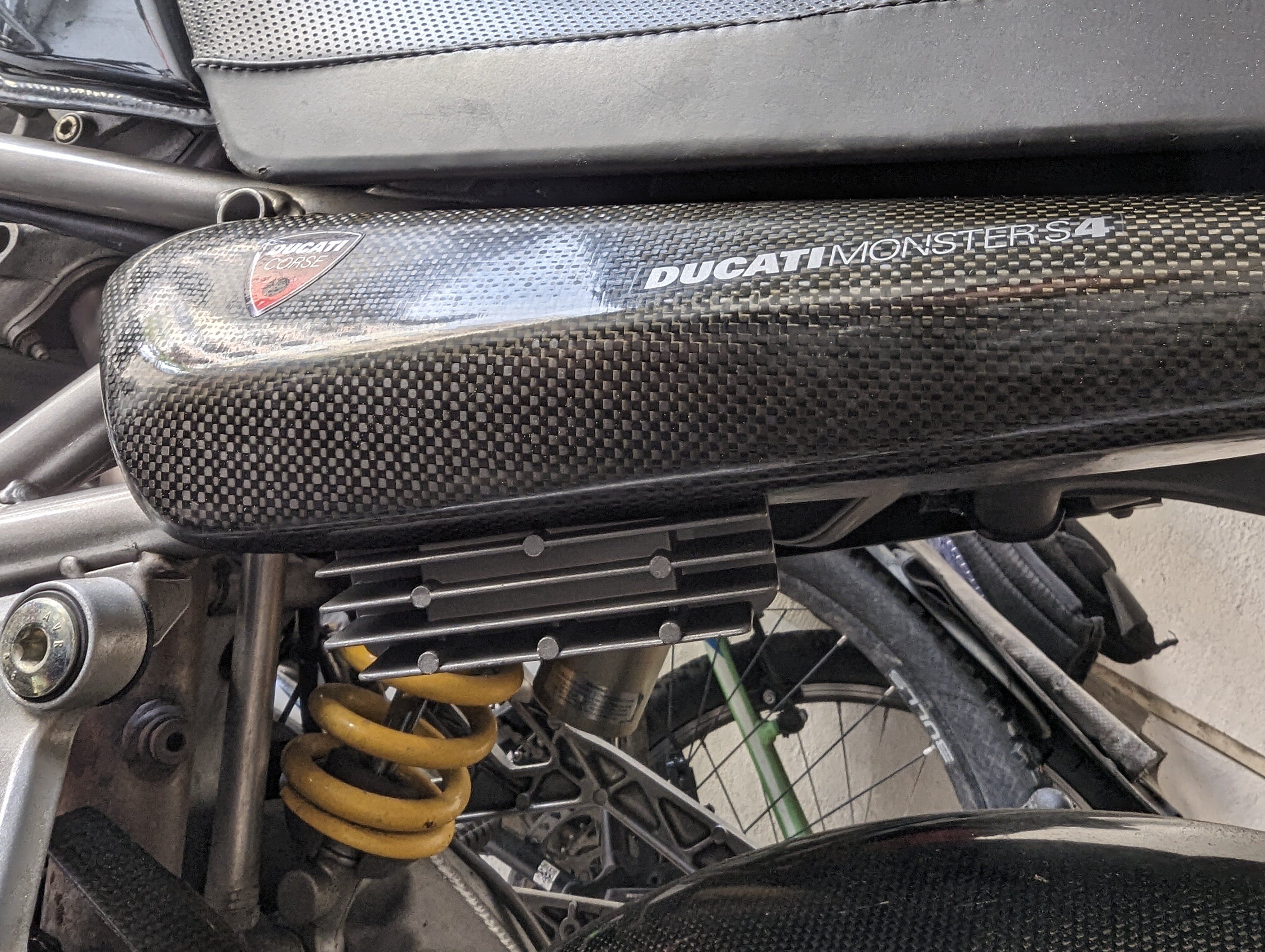

vor 3 Stunden schrieb Ducracers4r:

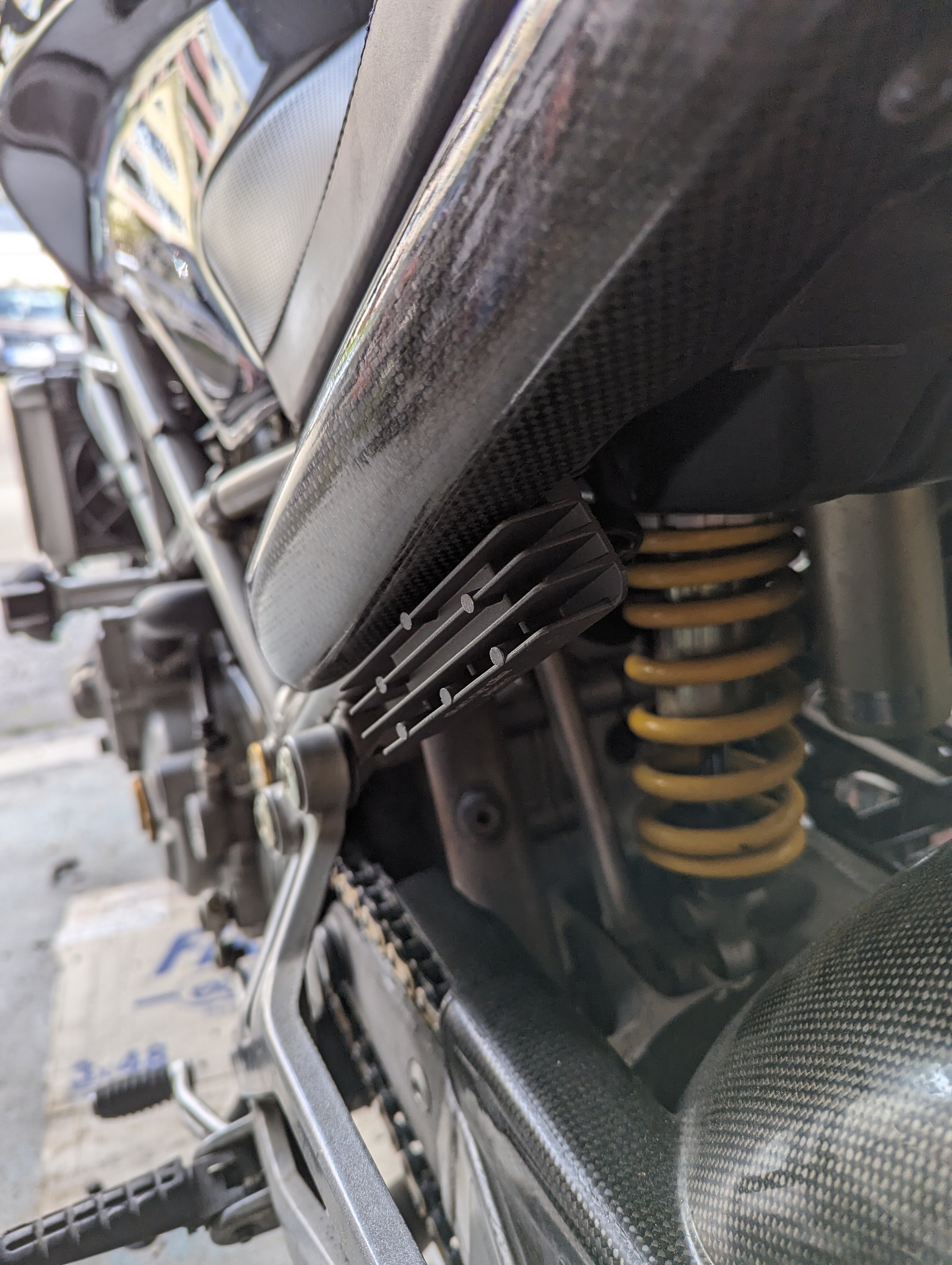

Der Regler wird wirklich "richtig" warm - mal sehen wie lange dein Seitendeckel der Wärme standhält!
Mein Regler wird seit dem verlegen und neu verkabeln (Lüsterklemmen) nur noch so 40 bis 50°C warm. Das merkt das Karbon nicht mal. Ich kann mit der Hand hinfassen ohne das es unangenehm wäre.

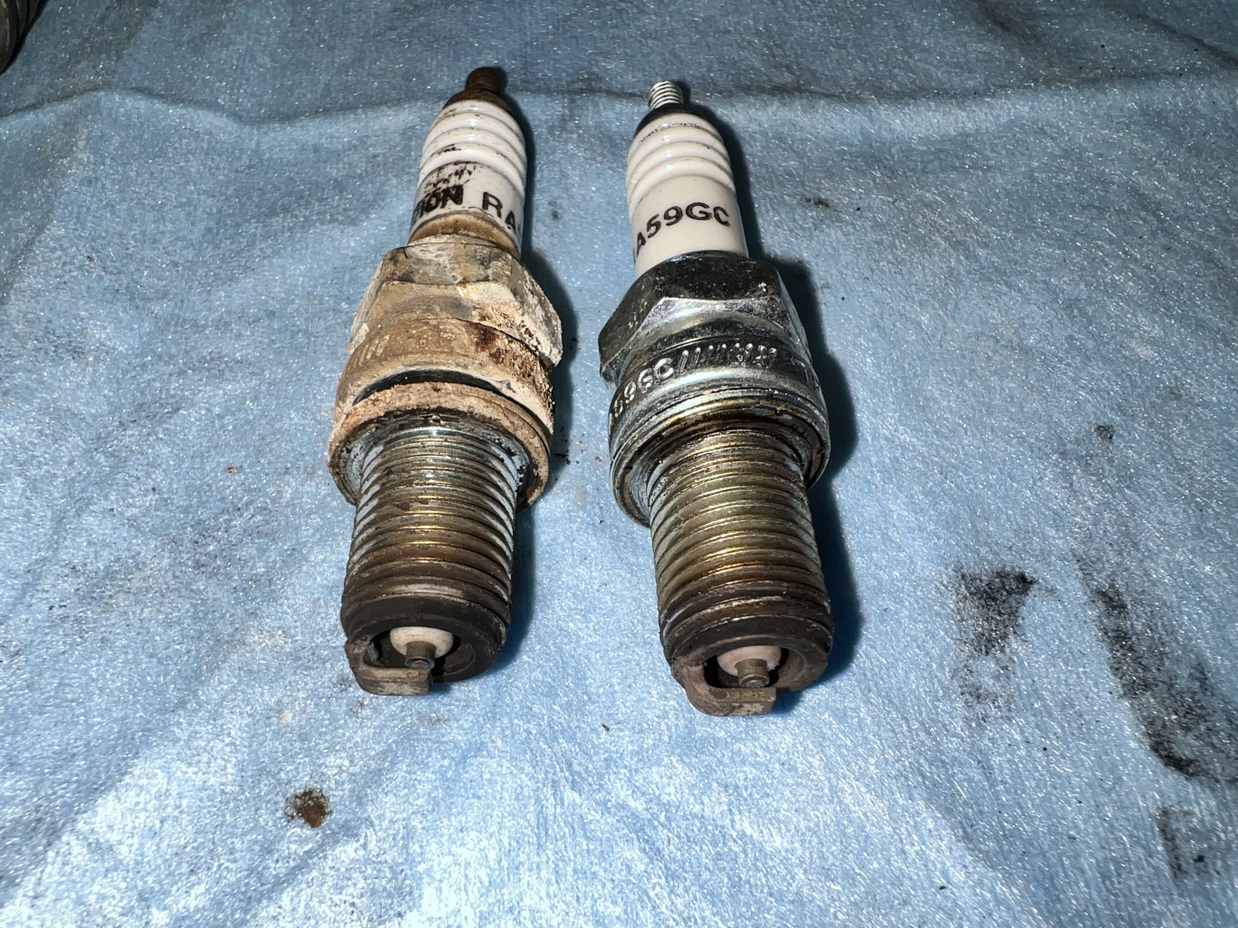

Neues Problem: Läuft nicht rund. Hat Aussetzer, selbst im Stand gibt es kleine Zündaussetzer.
Werde mal die Zündkerzen ausbauen und nachschauen.
