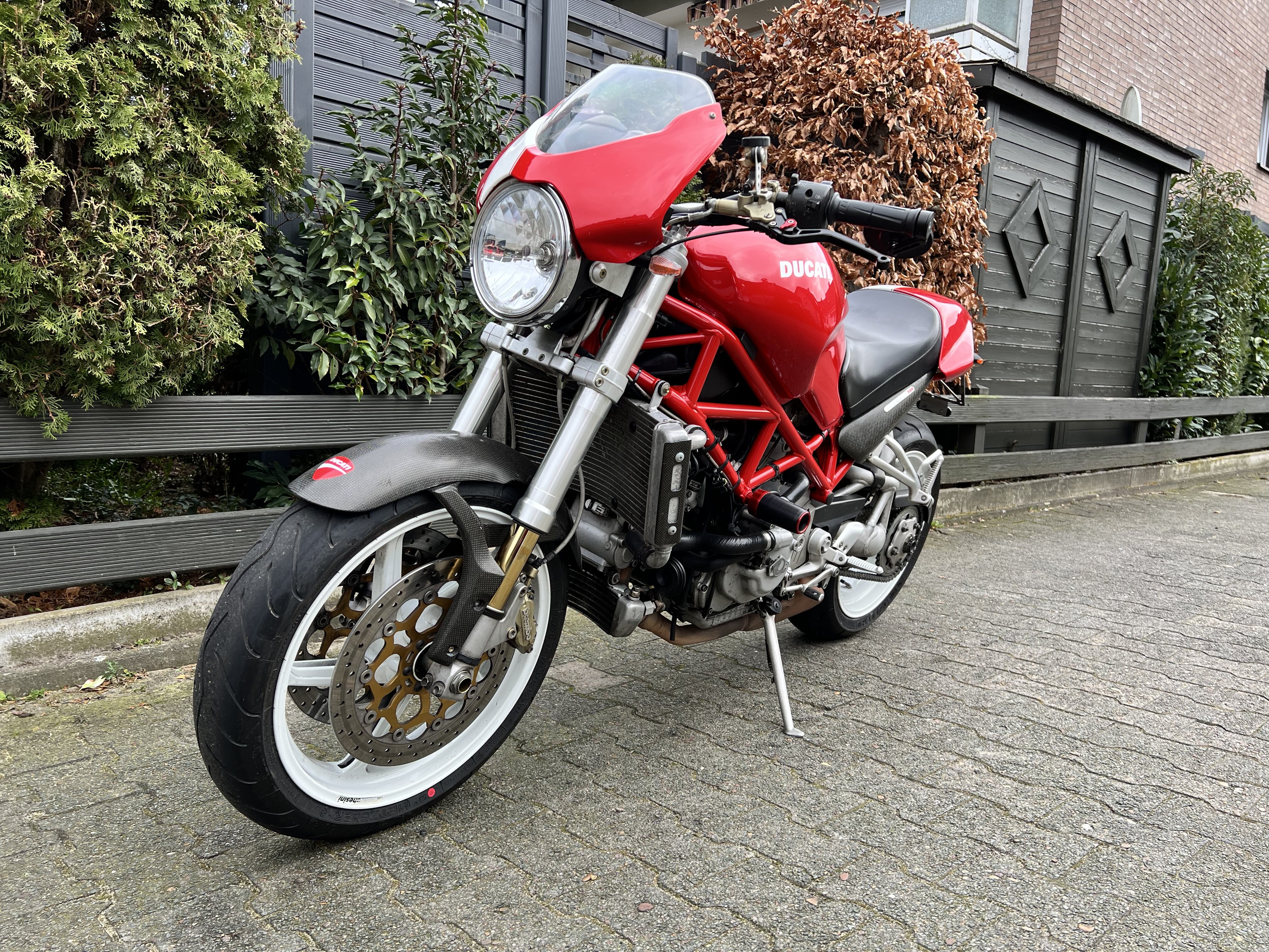

Hallo liebes Forum

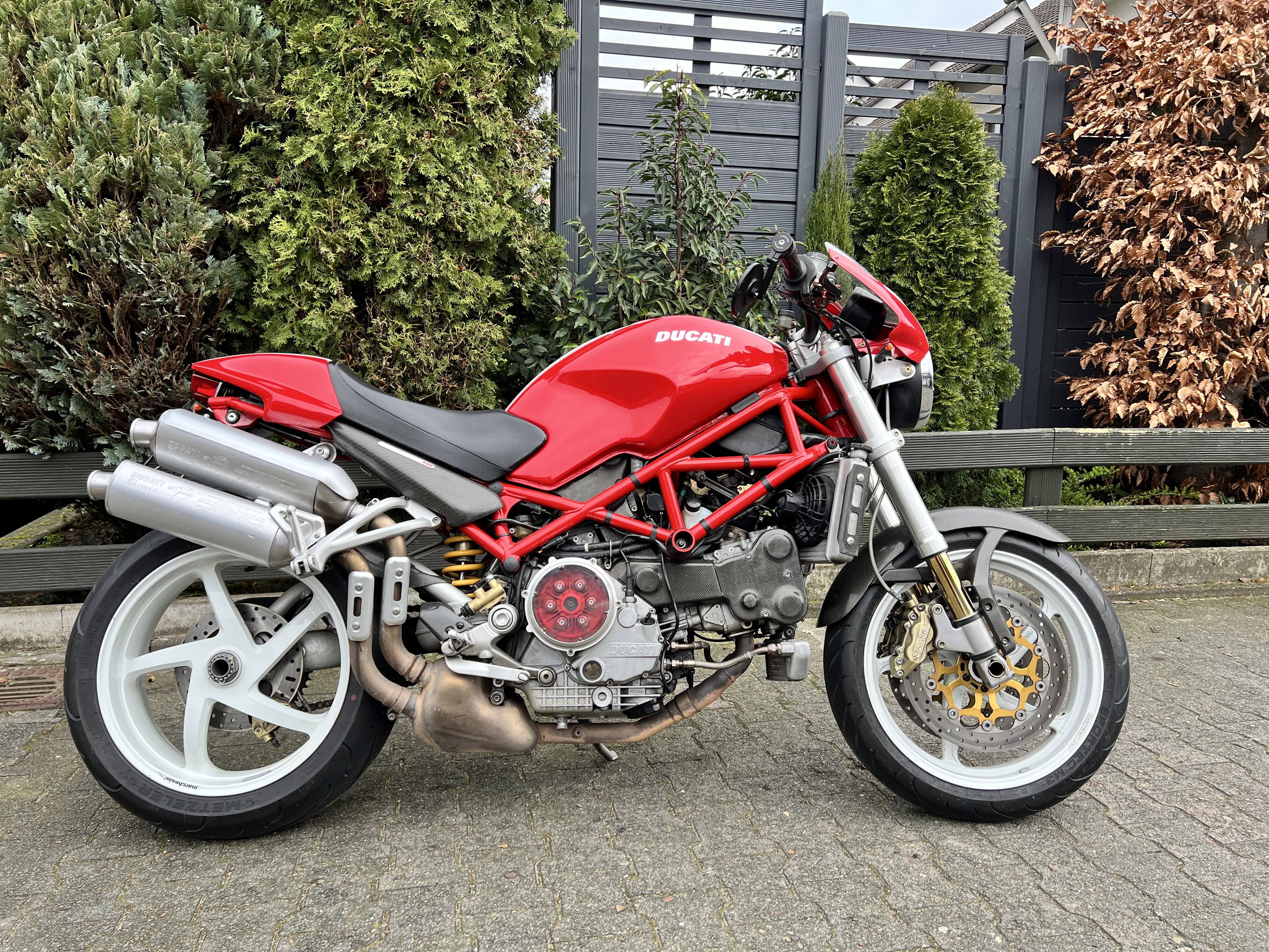

Vor ca. 2 Jahren musste ja meine kleine Monster 600 Dark einer Multistrada leider weichen. Aber so ganz ohne Monster ging es nicht und deswegen habe ich mir am Wochenende eine S4r besorgt und als neues Bastelprojekt ausgesucht.
Umgebaut wurde der Lenker mit Spiegel, Kupplungsdeckel, gekürztes Heck, Brems.-Kupplungshebel, Blinker und Eigenbau Kennzeichenhalter.
Service ist frisch gemacht und neue Bremsscheiben und Reifen sind auch montiert.
Nu muss ich mir erst einmal einen Plan machen was ich als erstes machen will bzw. muss.
Ich komme bestimmt mit ein paar Fragen demnächst und brauche S4r Beratung 🙂
Bollergrüße
Thomas aus GT

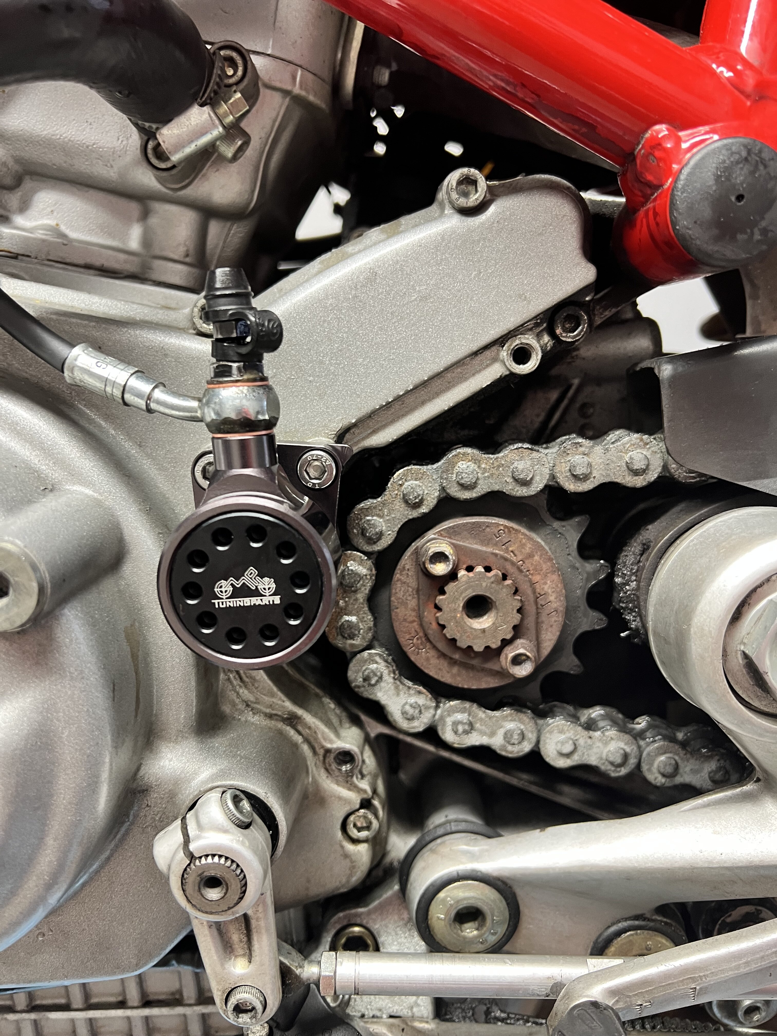

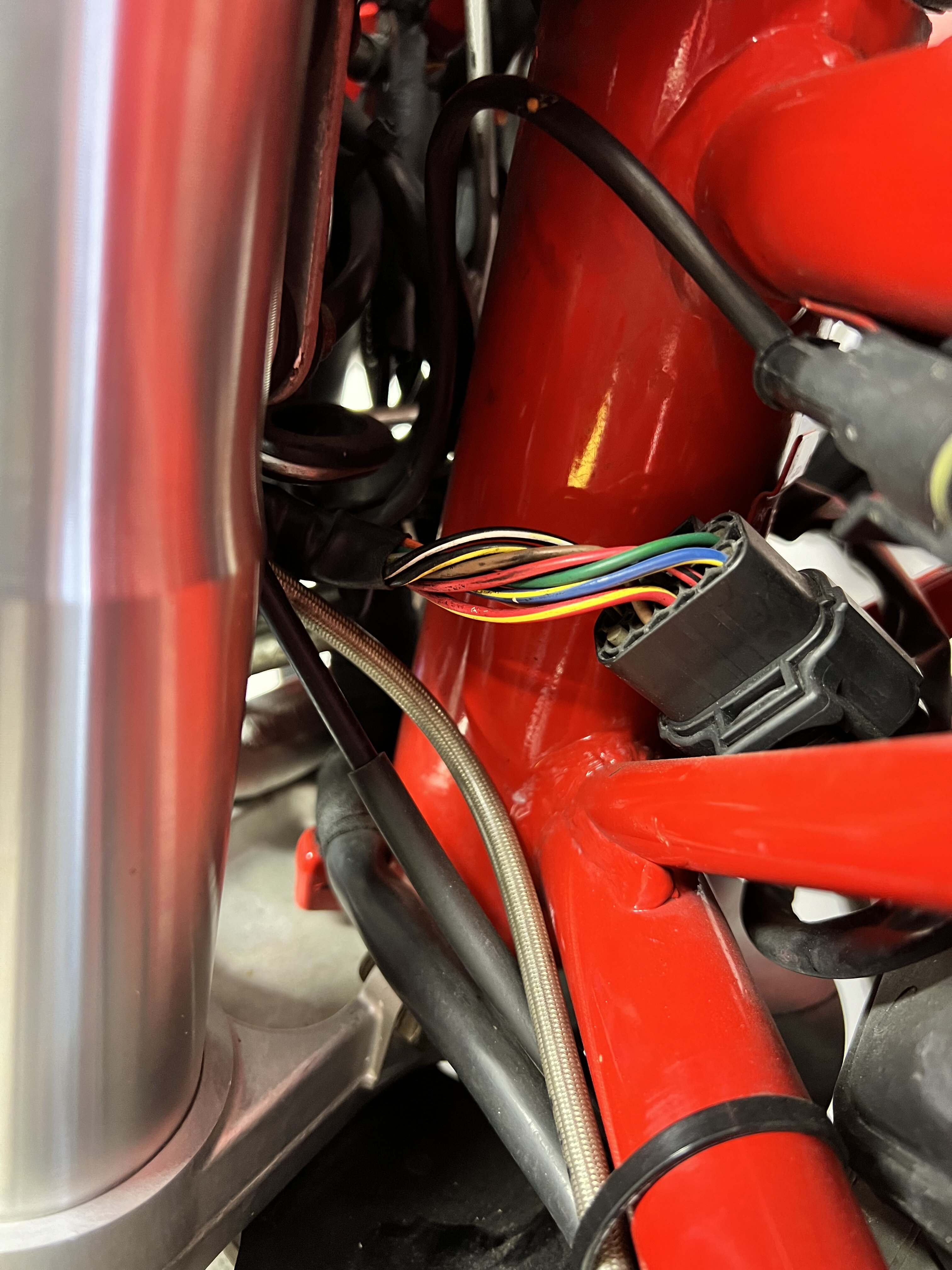

Ist das so normal ?
Ich würde gerne die Ritzelabdeckung und den Kettenschutz gegen Carbonteile tauschen. Hat da jemand eine Empfehlung ? Sollte ja in etwa so aussehen wie die original Seitenabdeckung mit dem S4r Schriftzug drauf.
Mit den Lenkerendenspiegel bin ich auch noch nicht so ganz glücklich.

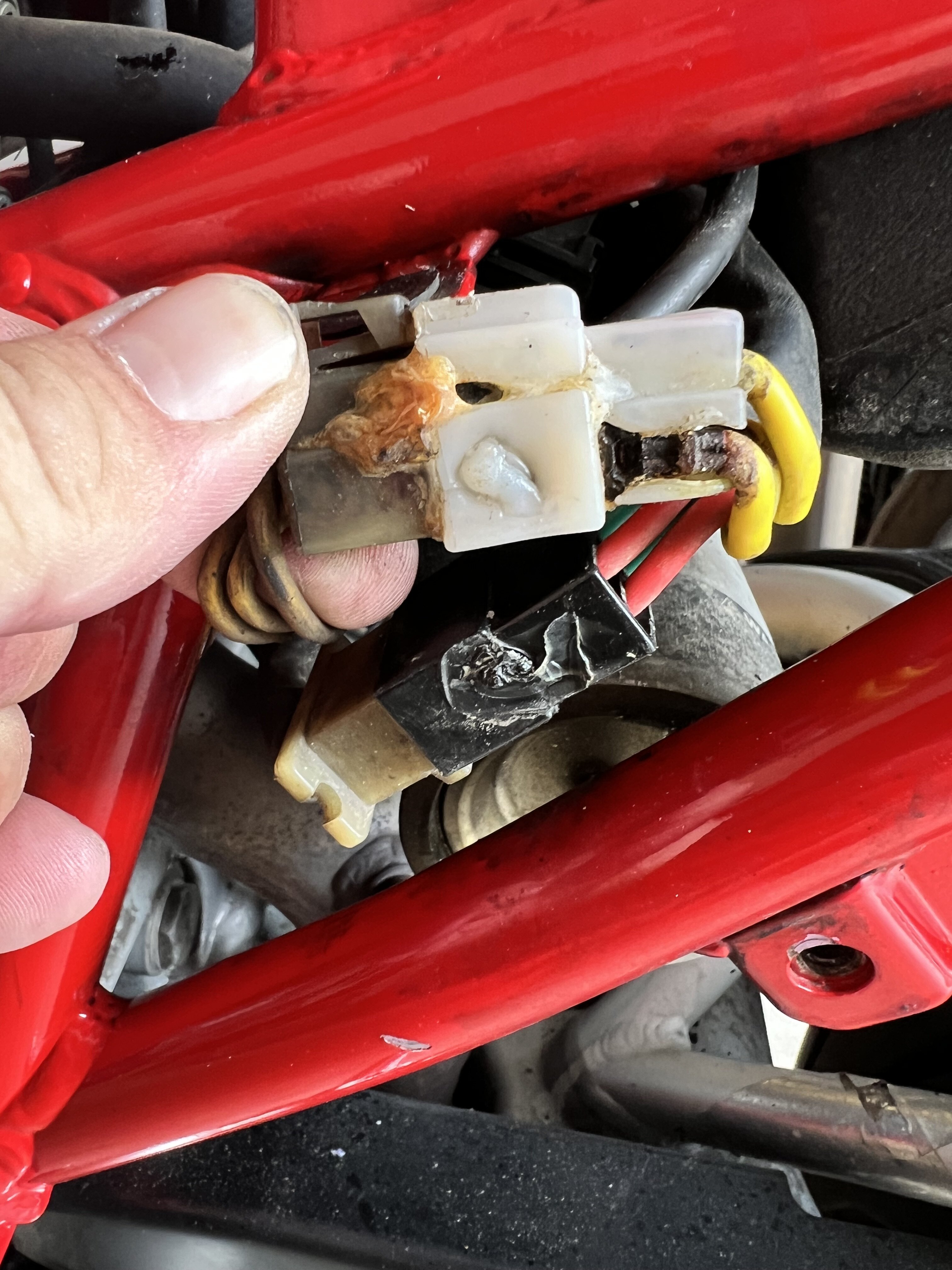

Naja , der Isoschlauch ist nicht lang genug , ist da schon Kupfer an den Adern zu sehen ??👀
Mit Isoband noch einmal schick nachwickeln und mit einem Kabelbinder am Ende abschließen damit es nicht wieder aufgeht.😉
Ist der Stecker nicht am Rahmen fixiert ? 🧐

vor 4 Stunden schrieb Egliracer:
Ist das so normal ?
Die beiden Kettenschutz Teile habe ich von Moto Vision
Passgenauigkeit musste ganz minimal an einem Loch etwas geändert werden. Bei weitem nicht so wie bei Performance teilen.
Optik und Qualität bin ich sehr zufrieden.
Geliefert innerhalb von drei Tagen.
Die Kabel sind aber arg angegriffen. Da hat’s wohl schon länger gescheuert.Und die Ummantelung ist halt italienischer ”Mist“

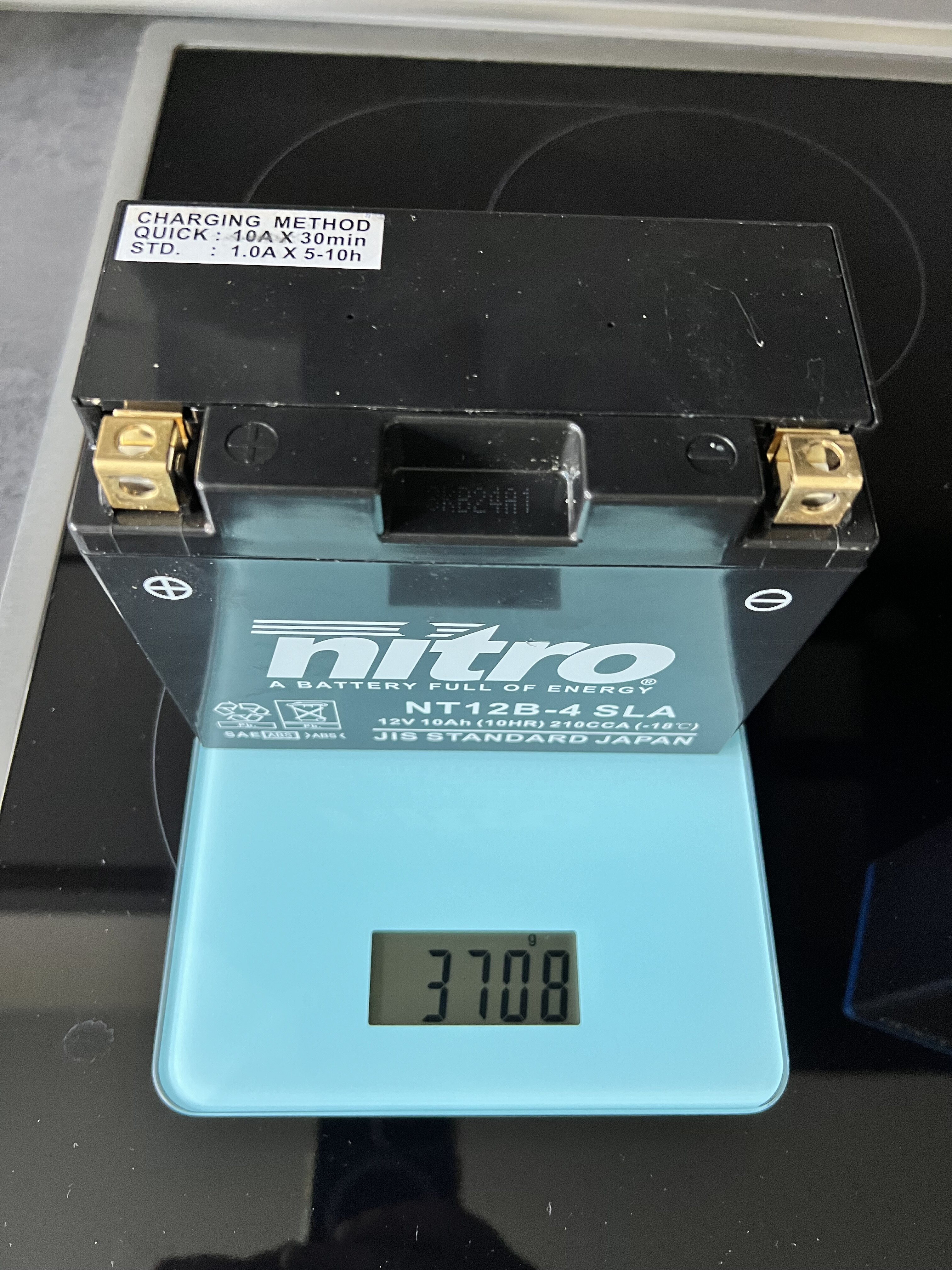

Moin moin
So, der erste Umbau ist vollzogen.

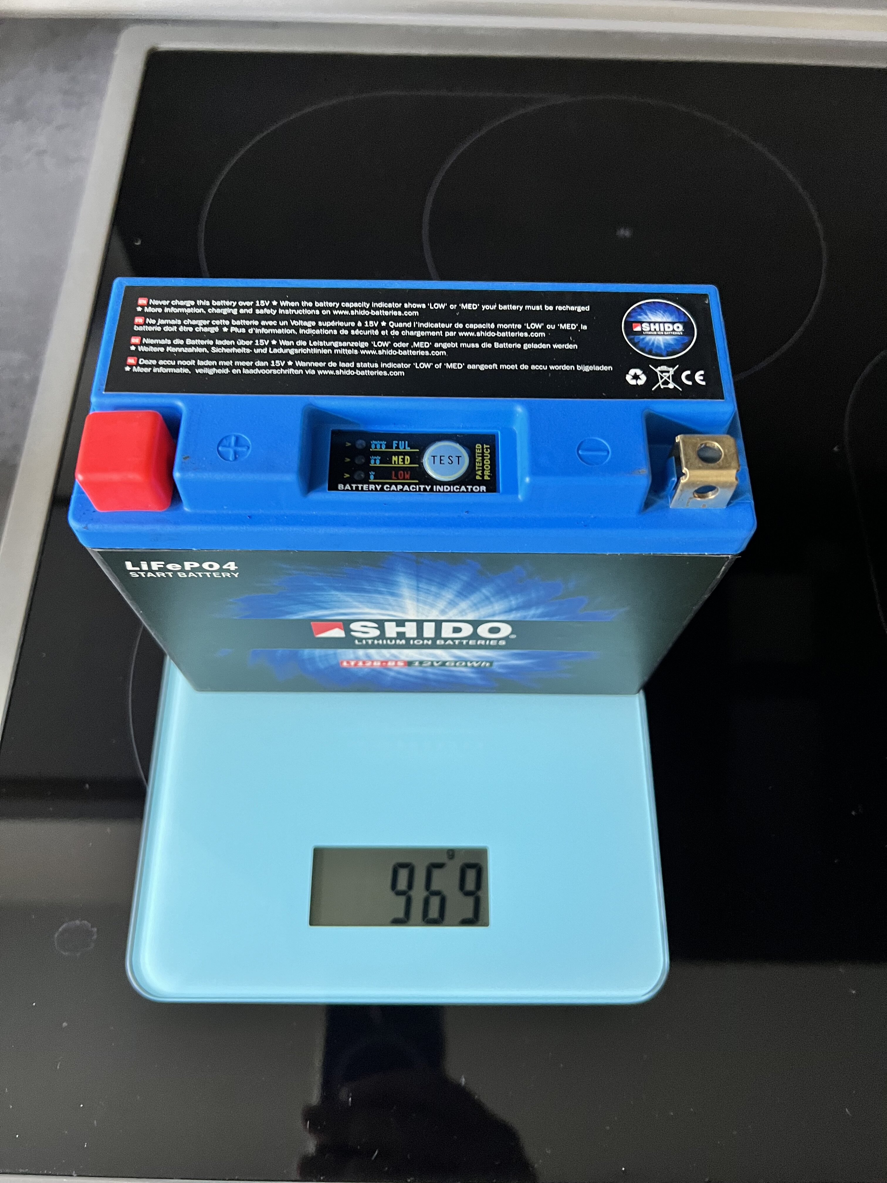

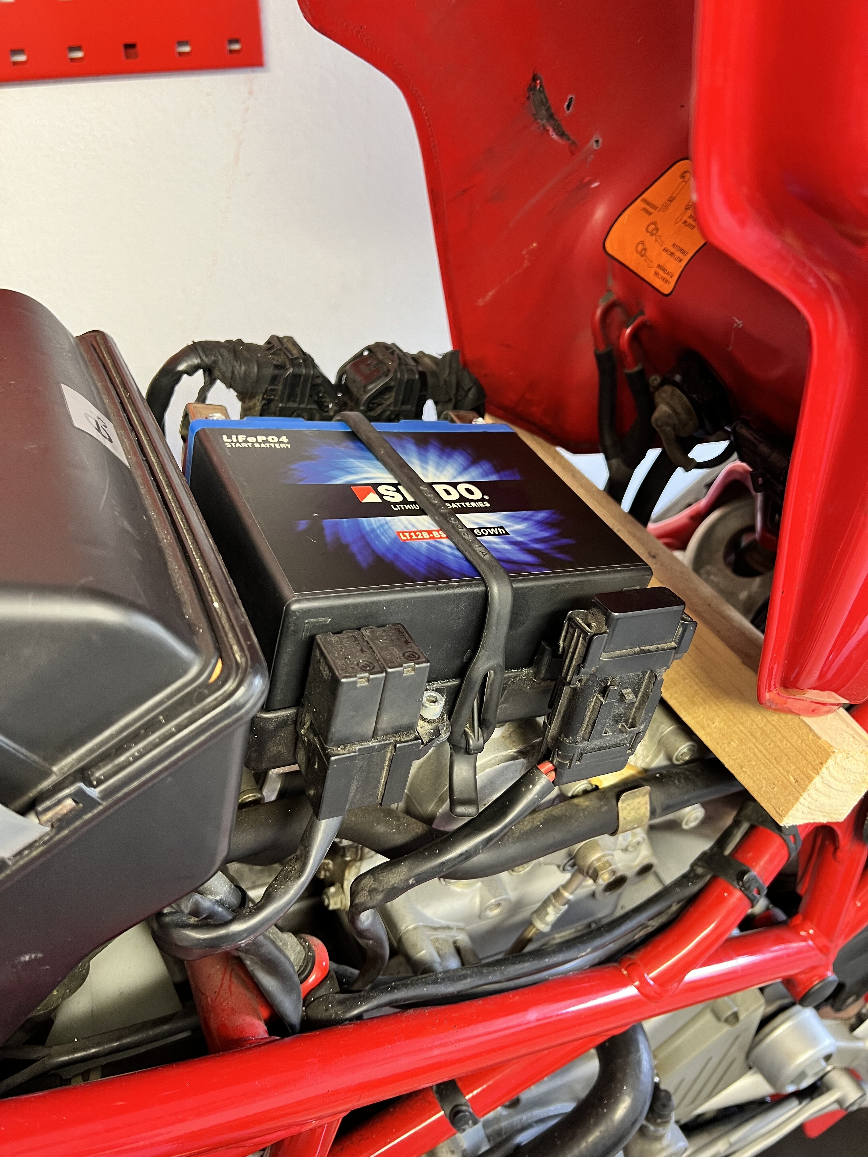

Wie in meiner 996 und Multistrada habe ich auch in der S4r eine leichte Shido Batterie verbaut.
Günstiger kann man am Motorrad kein Gewicht sparen.

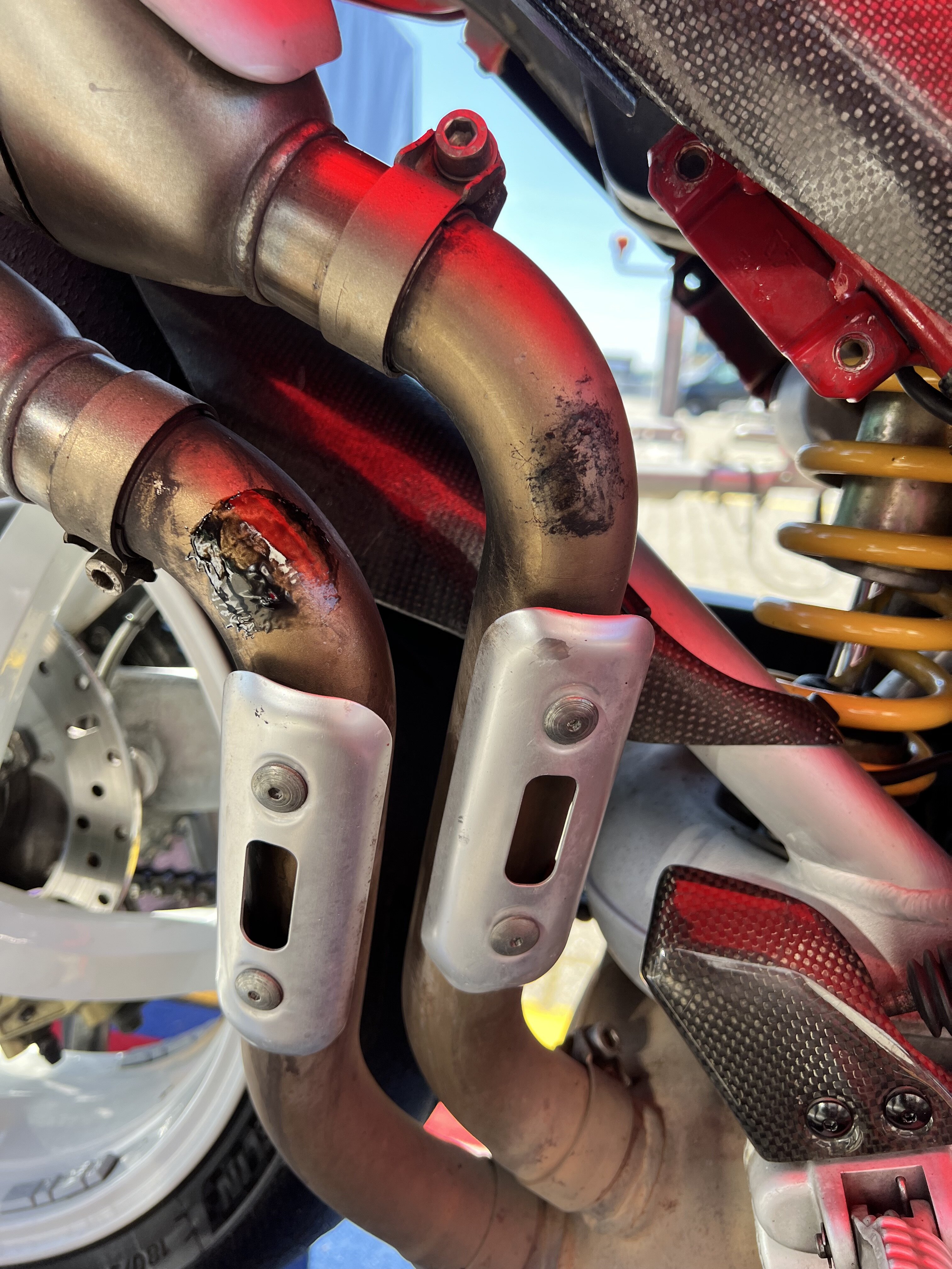

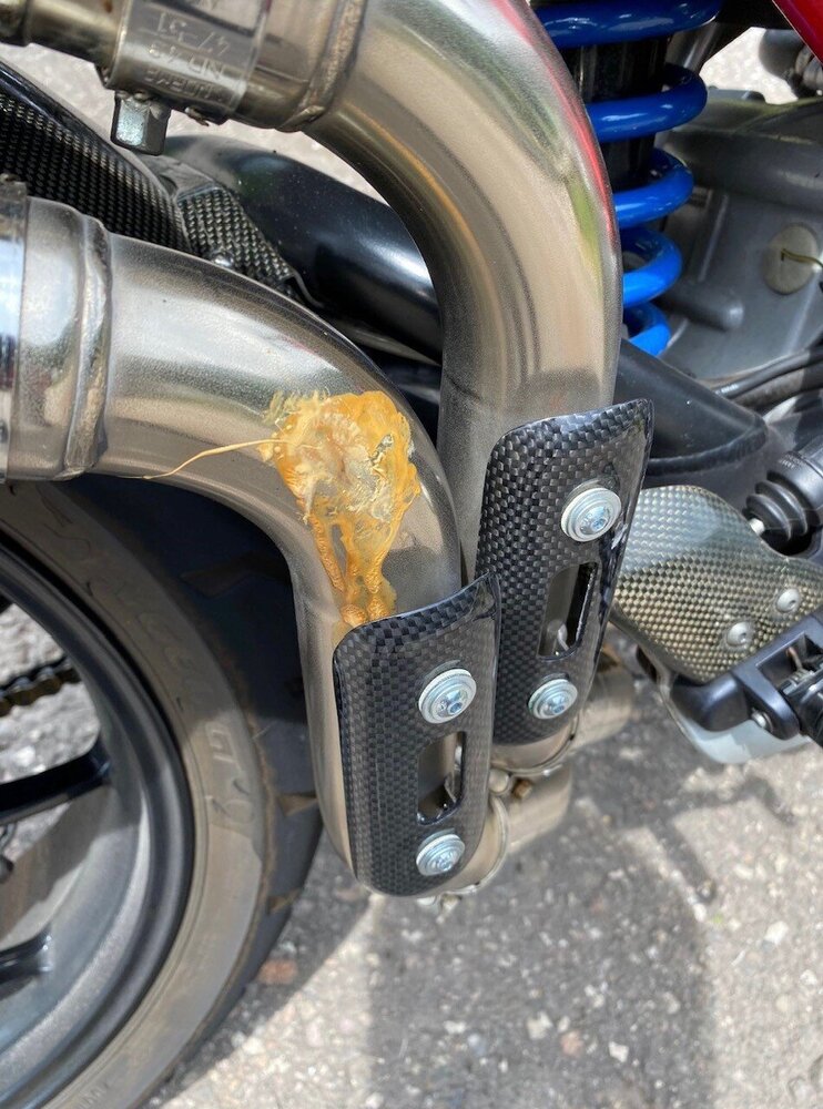

Gibt es einen höheren Hitzeschutz ?
Oder bleibt da nur das Hitzeschutzband als Lösung ?
...das Gleiche Problem hatte ich auch. 😕 Dachte erst das ist Vogelscheiße eh ich drauf gekommen bin. 😁
Meine Lösung war Mopped verkaufen und umsteigen....🙄😁

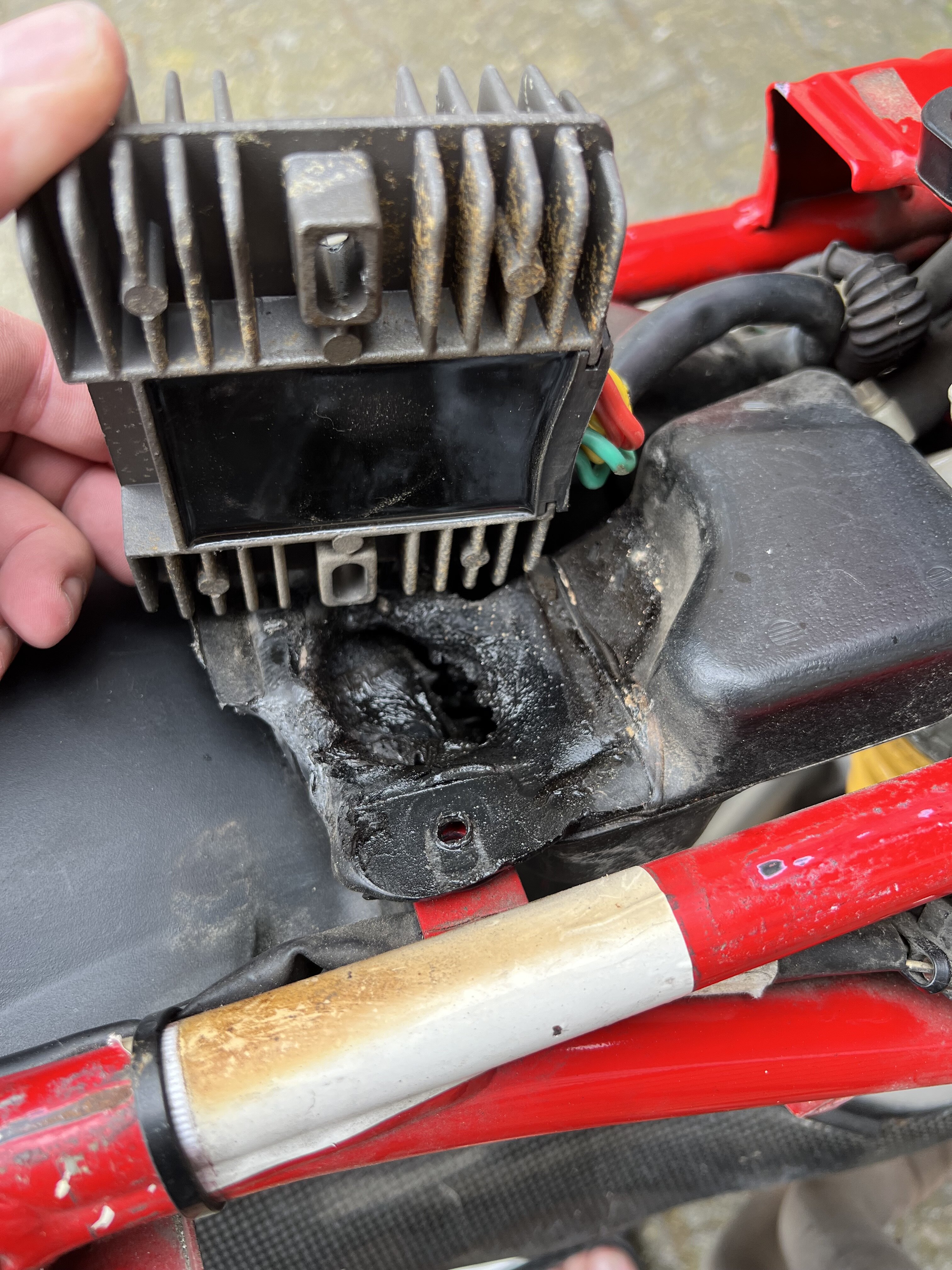

Moin moin

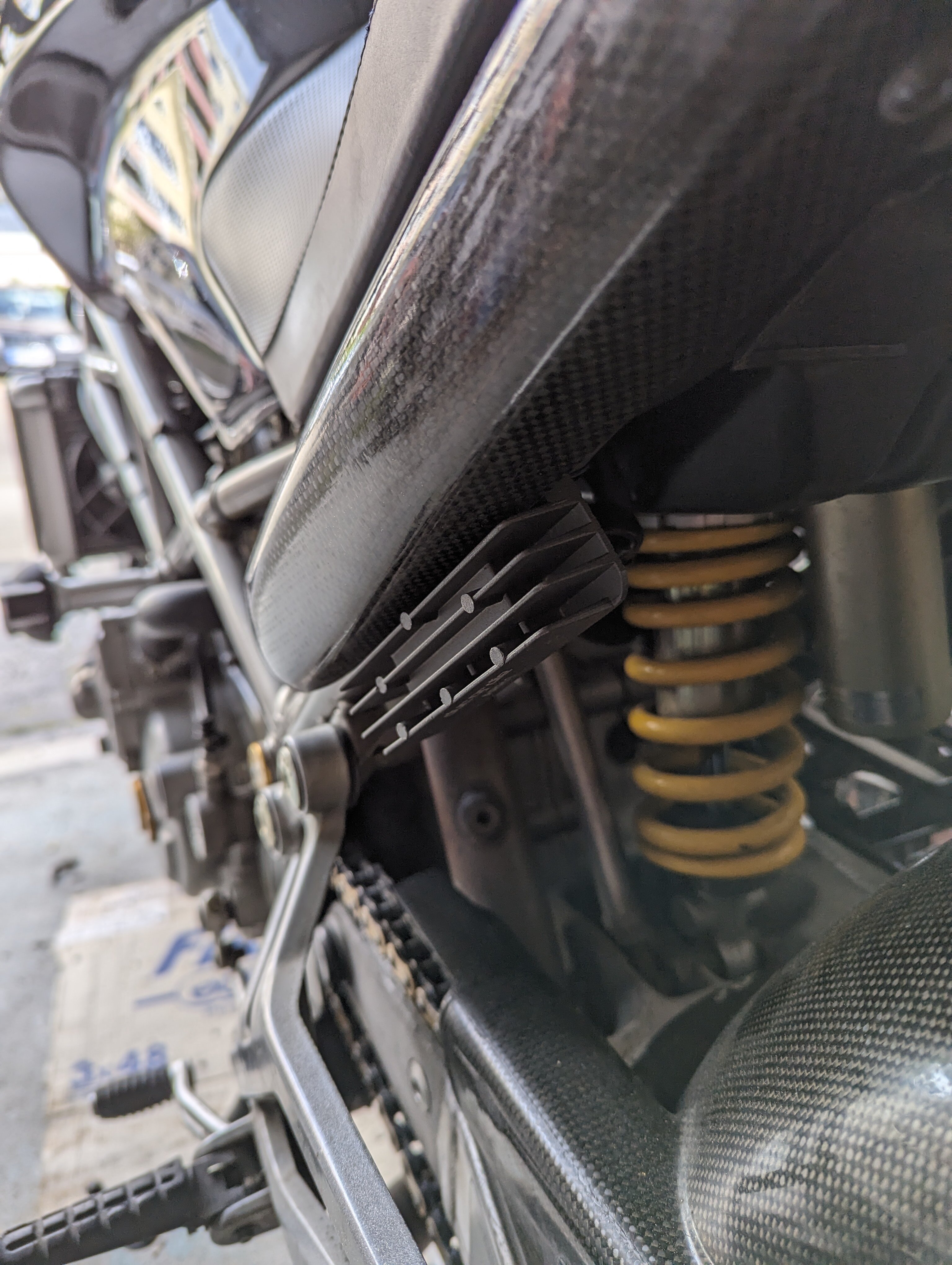

Mir ist heute aufgefallen, dass die S4r leichte Zündaussetzer hat im unteren Drehzahlbereich wenn sie heiß ist.
Da ich eh was am Heck ändern wollte, ist mir der Regler aufgefallen.
Scheint heiss zu werden im Betrieb.
Dieser Auffangbehälter ist auch geschmolzen.
1.Ist das schlimm und hat noch jemand so ein Behälter liegen ?
2. Ist der Regler von der S4r und der 996 baugleich? Dann hätte ich einen als Ersatzteil liegen.
3. Gibt es eine bessere Position für den Regler wo er etwas mehr Kühlung bekommt?

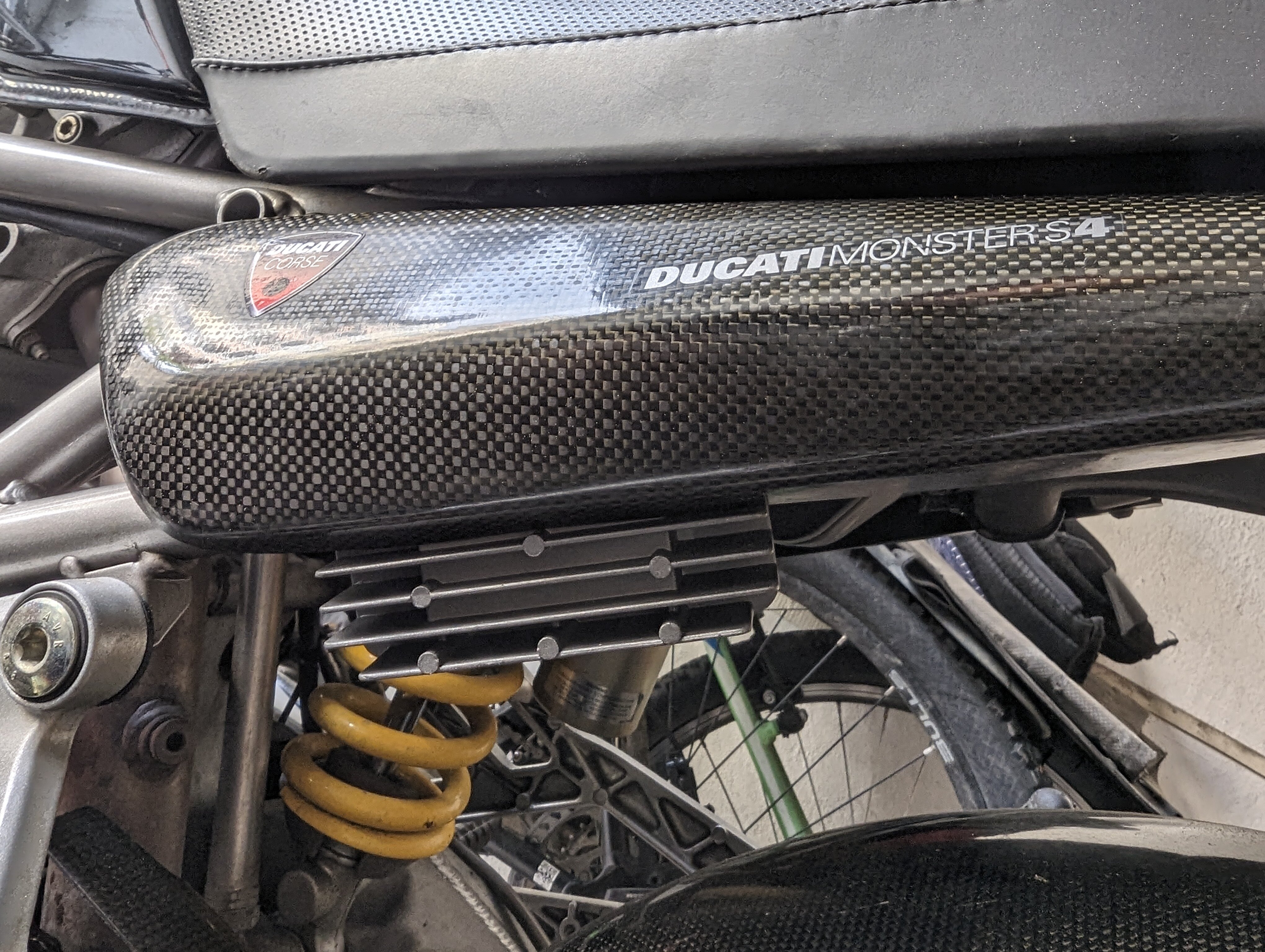

Hi, bei mir genau das gleiche ich hab vorläufig den Regler versetzt seit dem alles gut. Ich werde aber den Typ von einem Forumsmitglied umsetzen .
Ich such das andere Bild raus. Das unten ist meine vorläufige.
Den zu verlegen ist Grundsätzlich eine gute Idee. Deine Variante finde ich allerdings optisch nicht wirklich ansprechend.
    Ich habe bei meinen beiden die Heckunterseite mit einem angefertigten Alublech umgebaut (und dabei auch gleich den Behälter für die Kurbelgehäusentlüftung entfernt).
    Das sieht dann so aus:
  https://www.monstercafe.de/index.php?/topic/36296-lima-regler-verlegt/&do=findComment&comment=311286
Tja, wohl etwas zu warm geworden.
Für die 996 hatte ich noch einen Mosfett  Regler von Duc or Die liegen.
Den werde ich mal einbauen jetzt.
  • Sad 6
Na toll.
Regler gewechselt und auf der Probefahrt fing sie wieder an zu stottern und ging aus. Batterie wird nicht geladen.
Vielleicht die Lichtmaschine auch defekt jetzt?
Der neue Regler wird auch recht heiß.
vor 1 Stunde schrieb Egliracer:
Na toll.
Miss doch erstmal was in den Regler reingeht. Geht nix rein, geht auch nix raus. Geht was rein und an der Batterie kommt nix an wird es wohl der Regler sein wenn alle Verbindungen / Sicherungen in Ordnung sind. Ein guter neuer kost nicht die Welt.
