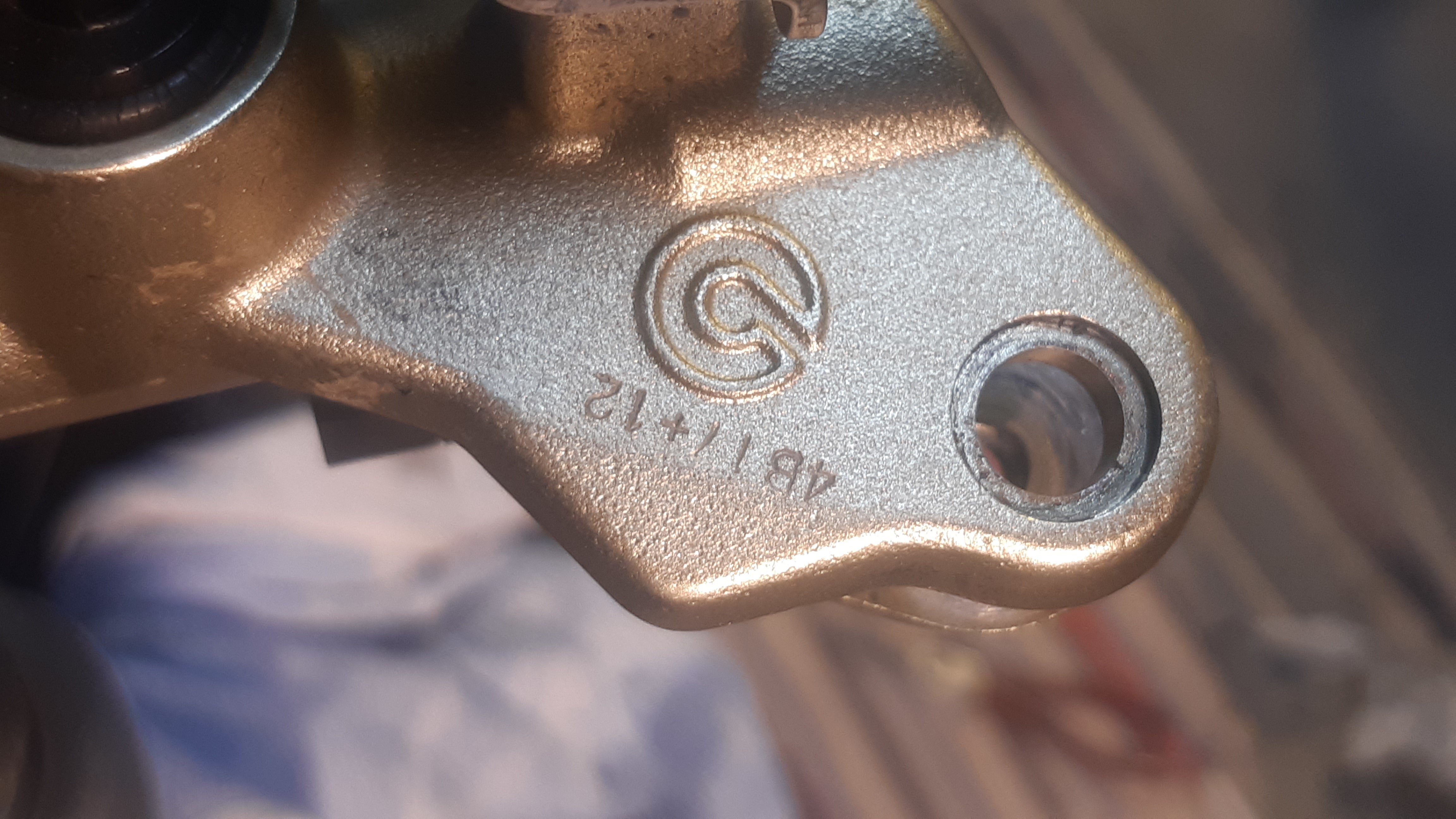

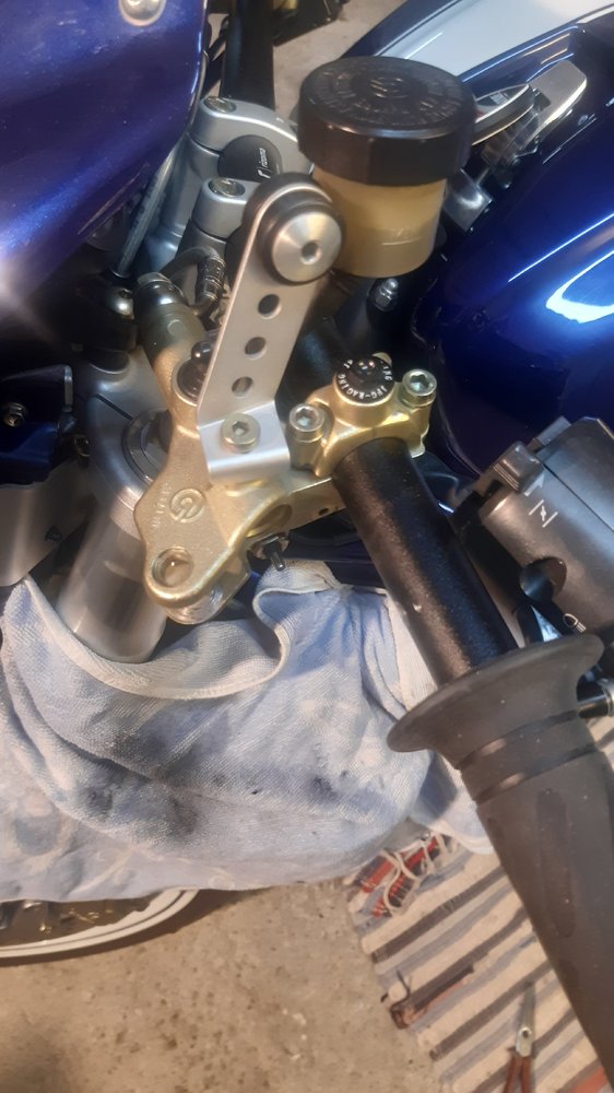

Hallo, ich bin seit 1. Jahr stolzer Besitzer einer S4R Bj. 2004, beim Umbau des Lenker musste ich leider Feststellen das die Dichtmanchette der Kupplungspumpe eingerissen ist und bereits Staub/Schmutz ins System gekommen ist. Beim Ausbau der alten Manchette kam dann auch gleich der Kolben mit und jede Menge verunreinigte Bremsflüssigkeit. Auch musste ich feststellen das eine der Dichtmanchetten die am Kolben sind auch Beschädigungen aufweist. Nach vielen Recherchen und Nachfragen musste ich feststellen, das es für die Kupplungspumpe Brembo PSC12 keine Dichtmanchette, oder Reperatursätze gibt.
Jetzt zu meiner eigentlichen Frage, kann man die PSC12 nicht einfach gegen die PSC13 Kupplungspumpe austauschen?  Optisch sehen die fast identisch aus und für die PSC13 gibt es wenigstens die günstigeren Reperatursets.
