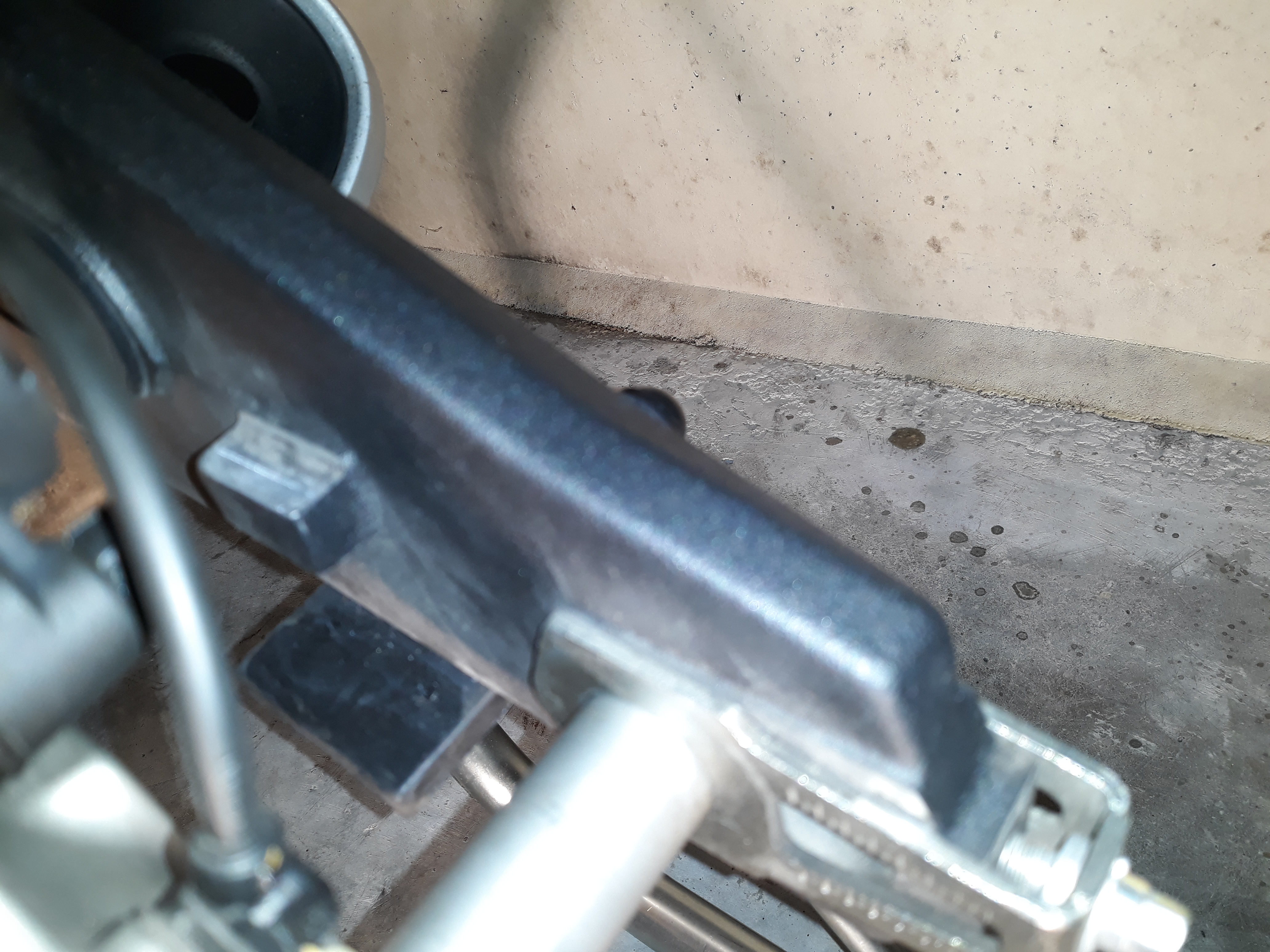

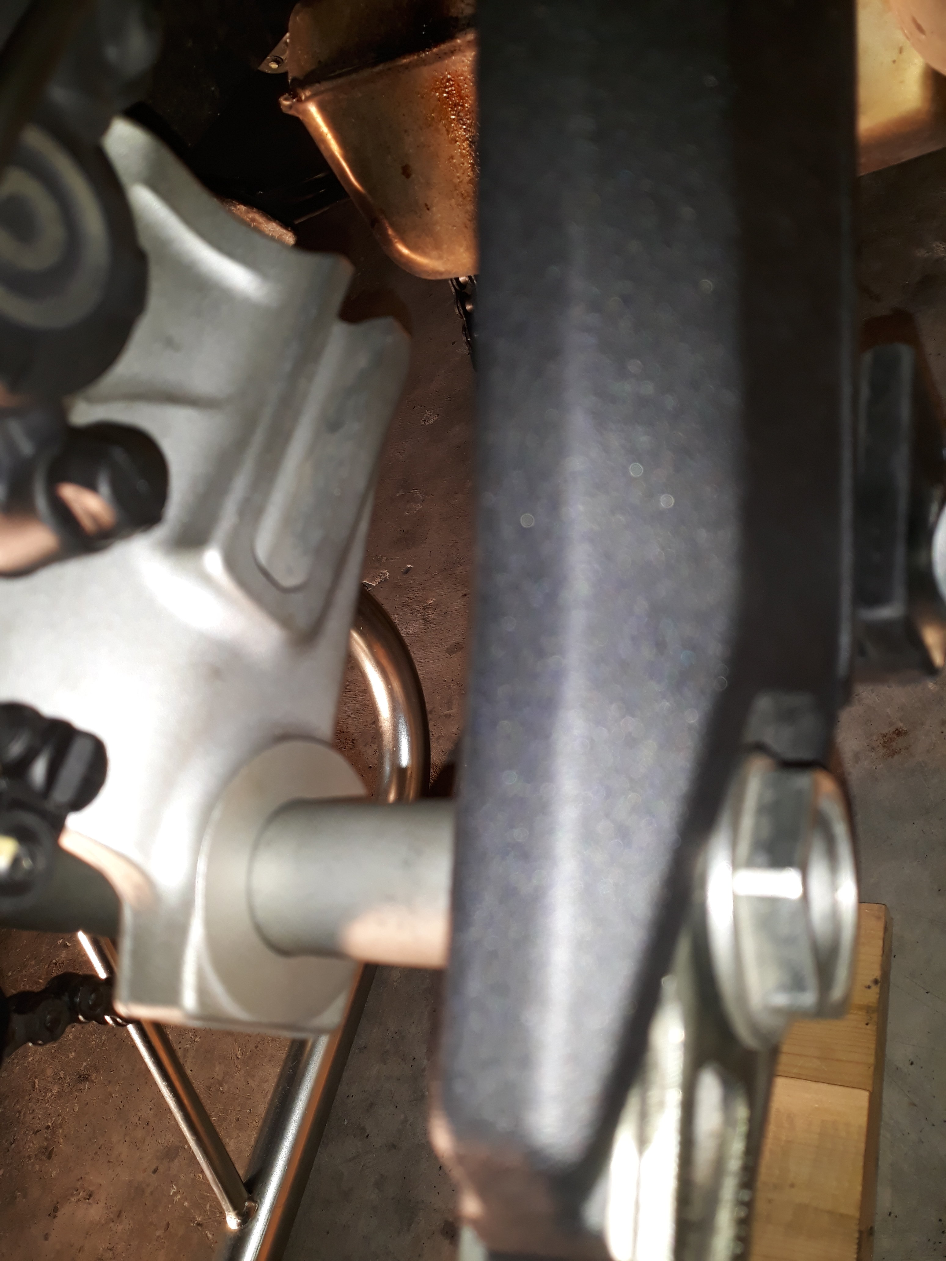

Korrektur!
Beim Bremssattel hinten erübrigt sich das Anzugsdrehmoment.
Er wird durch eine Nut im Bremssattel, einen Zapfen an der Schwinge und durch die Hinterachse geführt und gehalten.
