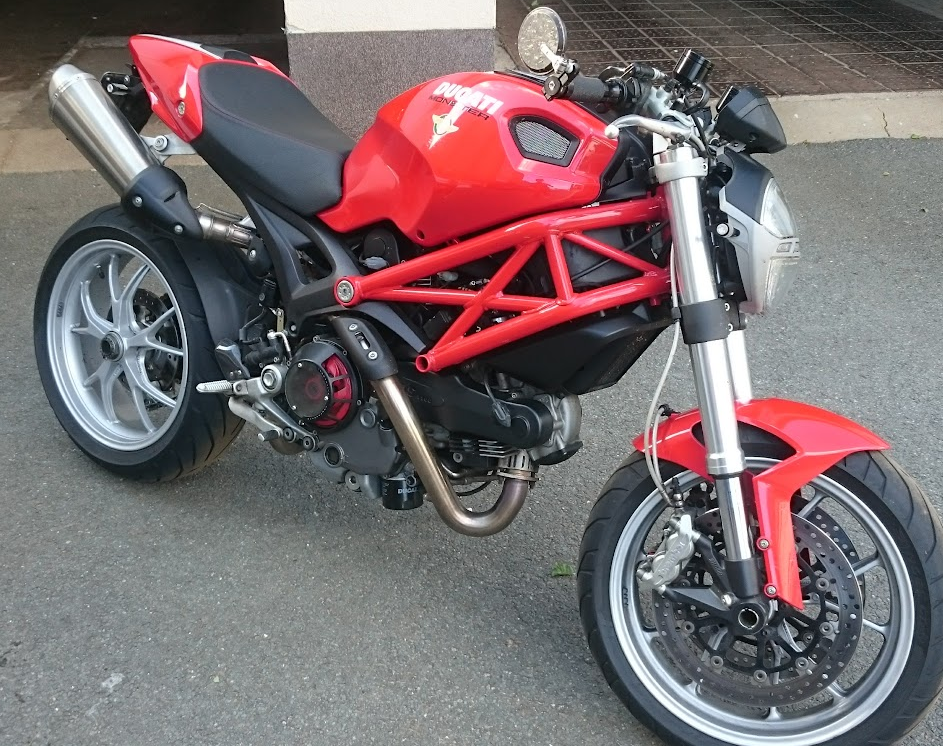

Fussrasten Monster 1100 evo auf 1100 s
Hi Gerd,
funktioniert auf jedenfall. Ich hatte damals die Evo Rastenanlage an meine Monster 796 gemacht.
1100/S und 796 sind da identisch und den Bremszylinder kannst du dir passend hindrehen bei bedarf.
Bollergruss
Edited by borikan
vor 15 Minuten schrieb borikan:
Hi Gerd,
Bollergruss
Danke für die schnelle Antwort
Werde mein Glück versuchen
Gruss
Gerd
