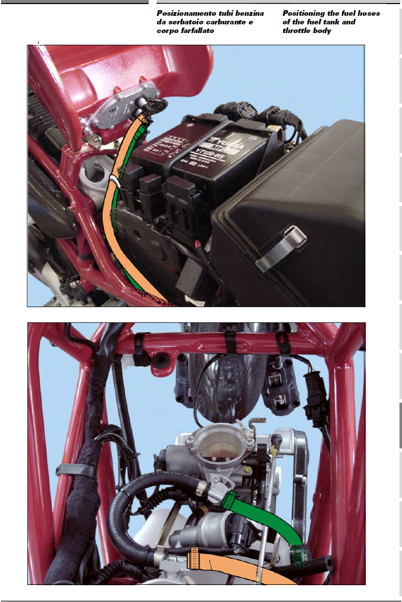

Eine Frage Auf den Bnenzinschläuchen der S4RS ist nur eine Bezeichnung mit dem Buchstaben M . Ist das IN oder OUT ?
Danke für Antwort

Sollte egal sein ob der Sprit von rechts oder links kommt wenn es die OEM Einspritzanlage ist.grafik.thumb.png.0ebc4f9dd60abd27e3ec83b839be1104.png

...es IST egal! Hab die Richtung schon mehrfach aus Platzgründen umgekehrt...
Eine Rolle hat die Fließrichtung allenfalls bei den älteren Modellen gespielt, bei denen der Benzindruckregler an der Drosselklappeneinheit saß...
