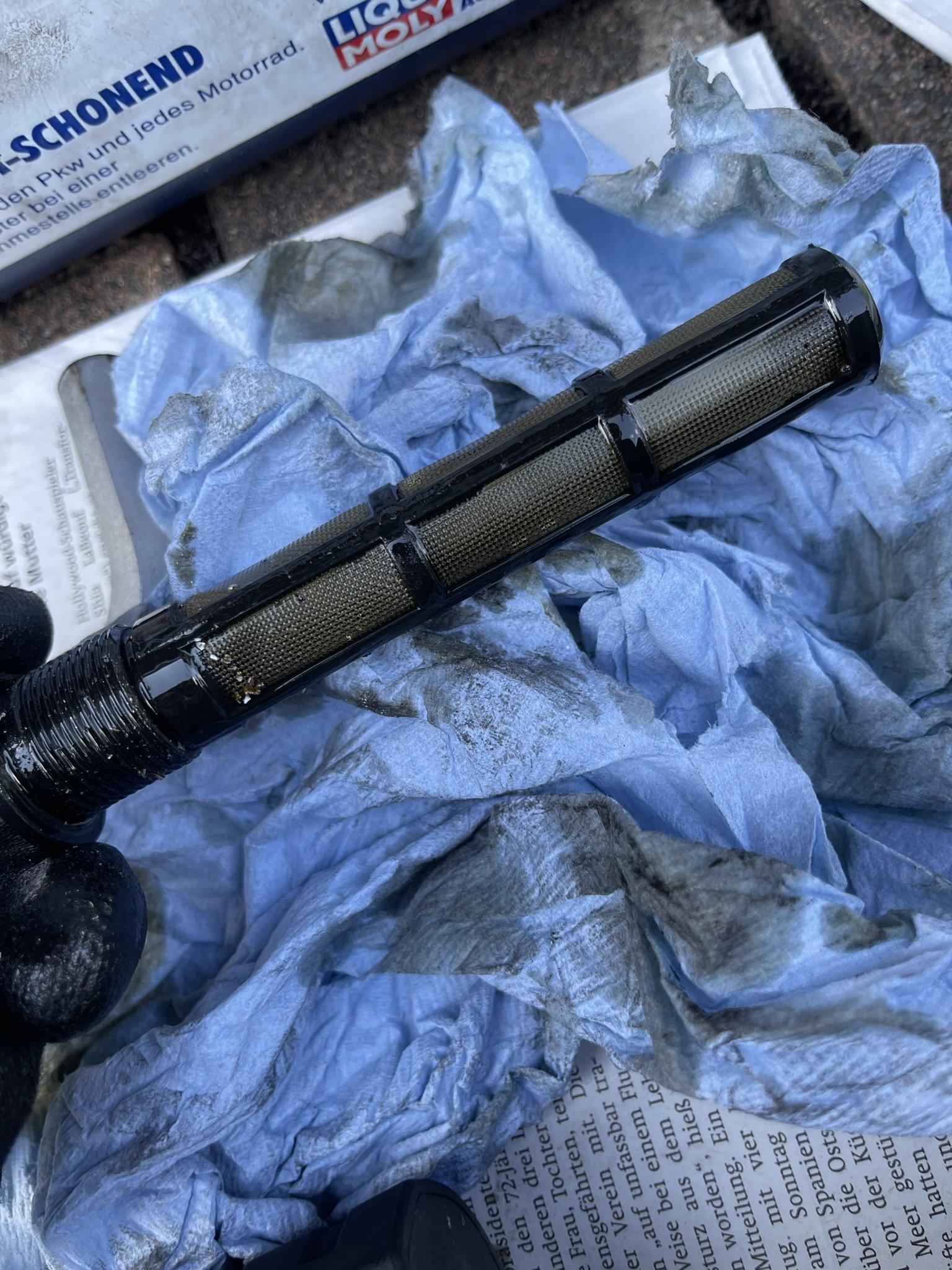

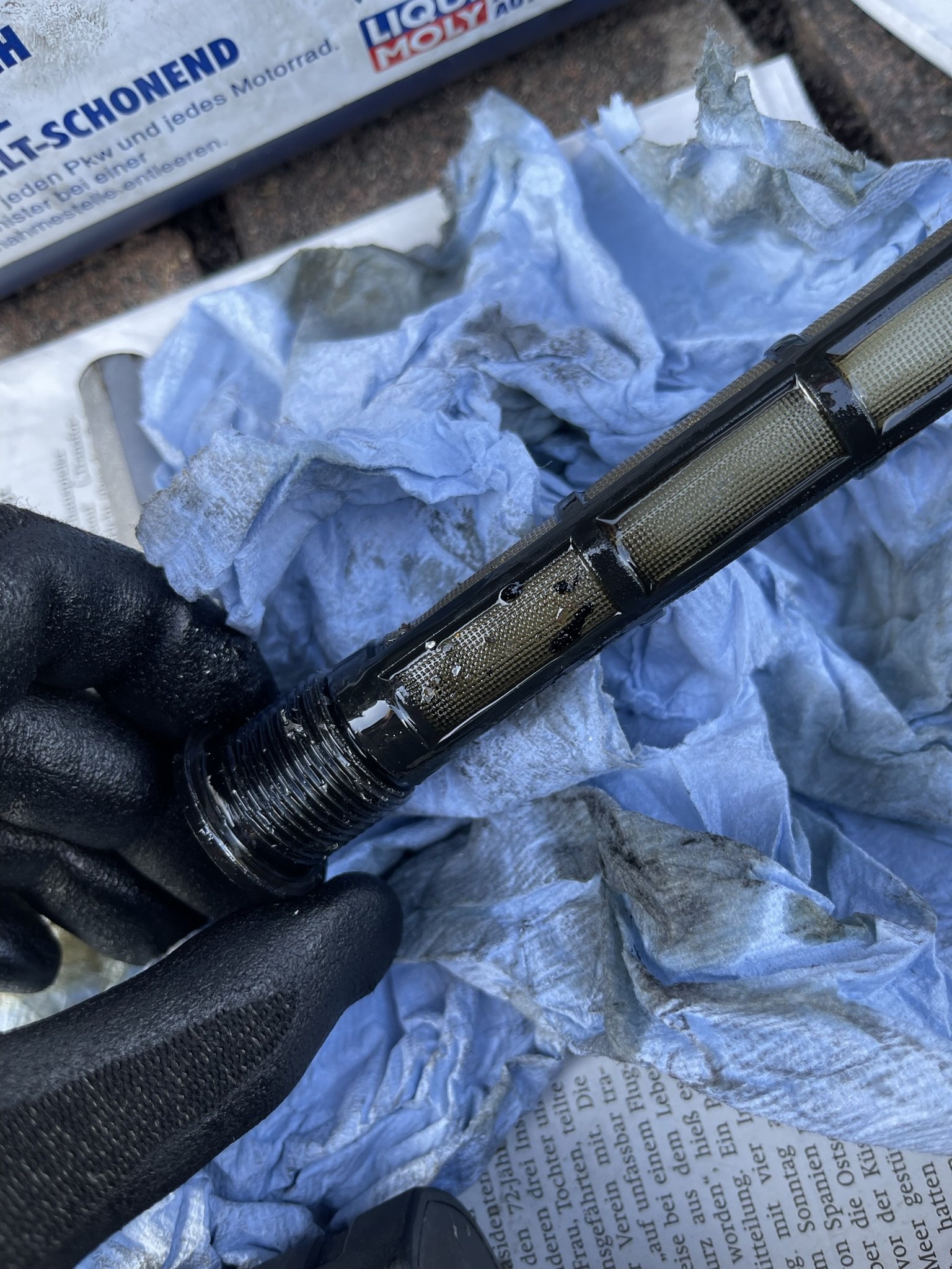

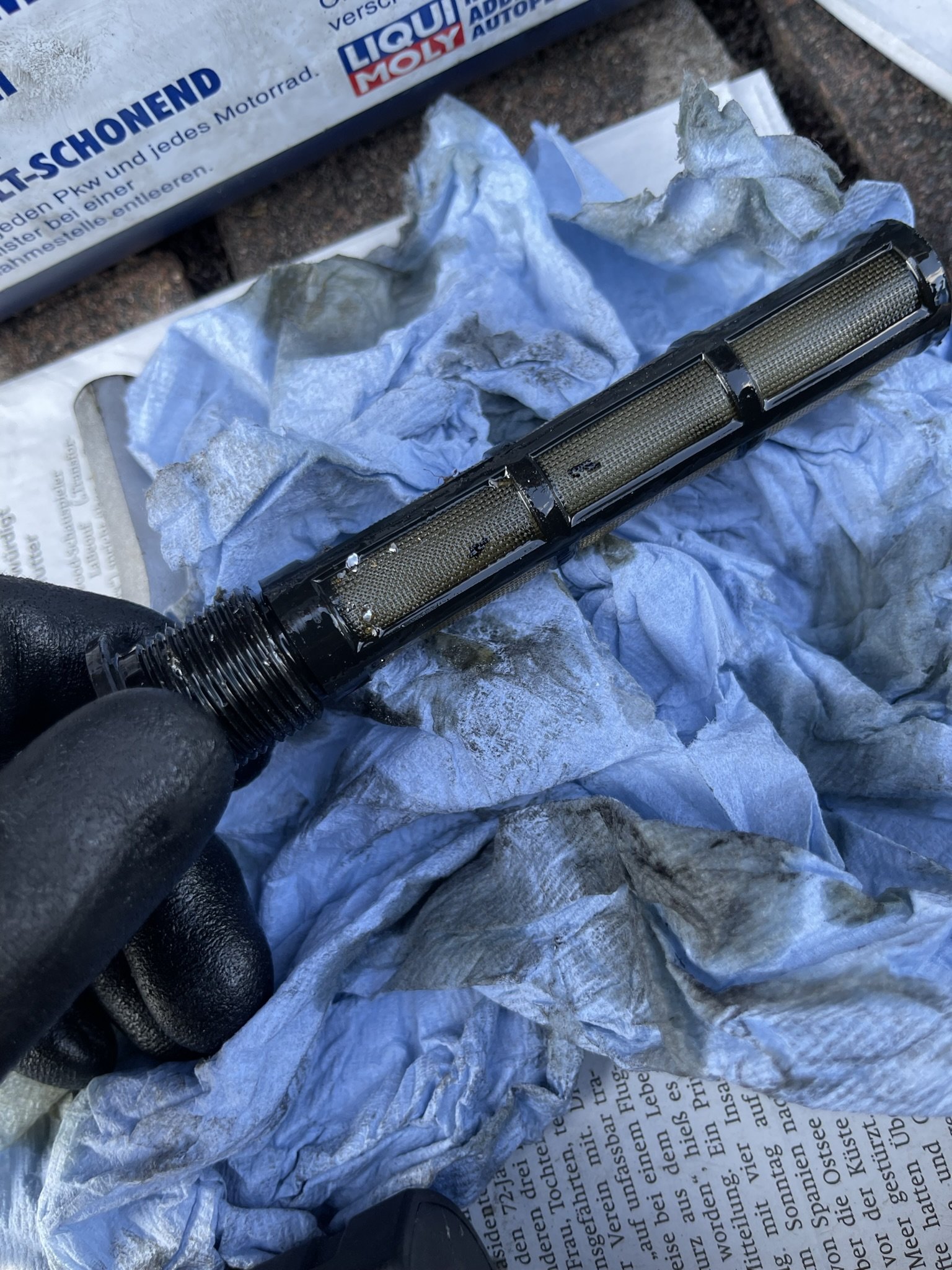

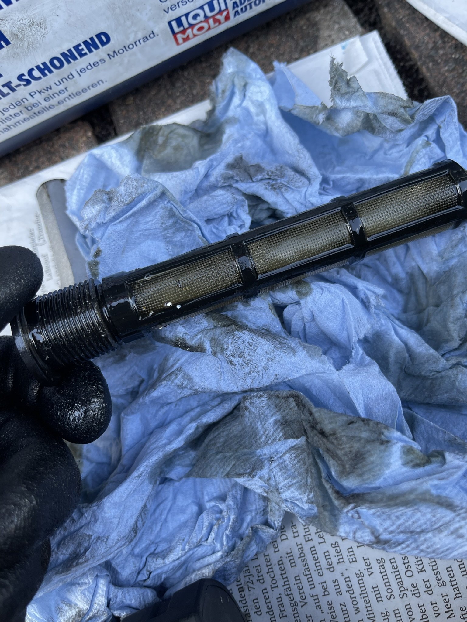

Was sein kann ist die seitenwand - aufnahme der Öl pumpen-rad die ist aus Alu, entweder die Ölpumpe-zahnrad hat ne unwucht und somit schleift daran. Oder der Ölkühler löst sich auf...  Zum glück hast den Filter :D 👍
Edited by Paolo

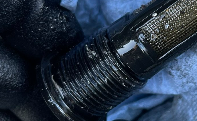

Das sieht fast so aus, als wären das Alureste vom Gewinde der Ölwanne, gerade am Gewinde des Filters:
Und ganz andere Frage: müssten Partikel, die aus dem Ölkreislauf gefiltert werden, nicht auf der anderen
Seite des Gewebes - also im Filter sein? Oder wird das Öl von der Pumpe von außen nach innen in den

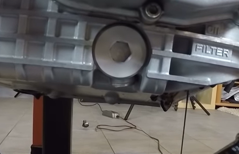

Filter gesaugt? Der Filter sitzt ja bei der S4R hinter der Ablassschraube. Vielleicht ist deren Gewinde
vernudelt und die Alureste stammen daher?  VORSICHT: Das ist alles nur der Blick in die Glaskugel hier.
Die Menge halte ich noch für unbedenklich. Meine KTM hatte da auch immer etwas Späne.
Weiterfahren und ggf. den nächsten Intervall etwas vorziehen und noch einmal schauen.
So würde ich es machen.
Bronzefarbene Späne wäre schlechter, das könnte dann auf Kurbelwellen- oder Pleuellager hindeuten.
Genau so sieht es bei meiner Monster auch aus, Späne, Krümelchen, schwarze Brocken sammeln sich aussen am Oelsieb (2. Oelwechsel 10000 km).
Leider schreibst Du keinen km Stand.
Ich habe noch eine ältere Moto Morini 1200 mit ähnlichen aufgebautem V2 Motor wie die Monster.
Nach dem 4. oder 5. Oelwechsel und ca. 30000 km  war das Oelsieb dann frei von Spänen, aber nicht sauber, schwarze Klumpen finden sich immer noch dann und wann, deshalb denke ich waren die Späne Bearbeitungsrückstände.
Bis heute bei 75000 km hat das dem Motor nicht geschadet, dafür ist das Sieb ja nun mal da.
