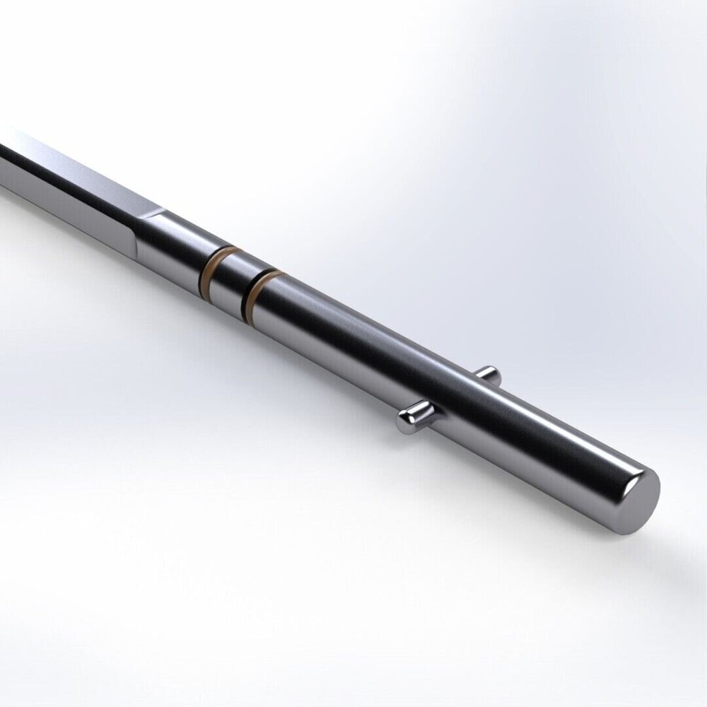

meine 900er Monster verliert Öl am Nehmerzylinder. Die beiden O-Ringe auf der  Kupplungsdruckstange sind neu. Einen Schaden konnte ich hier auch nicht erkennen. Kupplung funktioniert einwandfrei.
Den O-Ring am Nehmerzylinder habe ich auch schon getauscht.
Allerings dreht sich die Druckstange bei abgeschraubtem Nehmerzylinder mit. Muss das so sein?
Hat jemand vielleicht noch eine Idee? Das Öl kommt definitv über die Druckstange.

Das Thema habe ich leider bei meiner auch. Die Druckstange sollte eigentlich gar nicht mitdrehen und tut es bei mir auch nur im Leerlauf und ich kann sie mit zwei Fingern festhalten. Dreht die Stange auch beim Gas geben mit, so ist das Ausrücklager zu schwergängig. Da hilft bedingt ein Tropfen Öl unter die Dichtlippe des Lagers aber dennoch bleibt die Reibung durch die Doppeldichtung.
So richtig helfen würden nur ein bisschen dickere O-Ringe oder halt ein anderes Dichtprinzip (Wellendichtring).

Bei mir war es der Limadeckel der genau an der Stelle an der die Druckstange durchgeht seine Dichtung verloren hatte. Ist ein bekanntes Problem. Die Dichtmasse kann dort schon mal verschwinden. Die Druckstange bzw beim Kuppeln wird der Limadeckel ja auch immer vom Gehäuse weggedrückt.
Ich hatte dann alles neu abgedichtet und dann war das Problem weg.
Schaut einfach mal beim Kuppeln dort an die Stelle wo die Druckstange durch den Limadeckel geht und der Limadeckel auf dem Gehäuse aufsitzt. Bei mir könnte ich bei gezogene Kupplung sehen wie das Öl raus floss.
