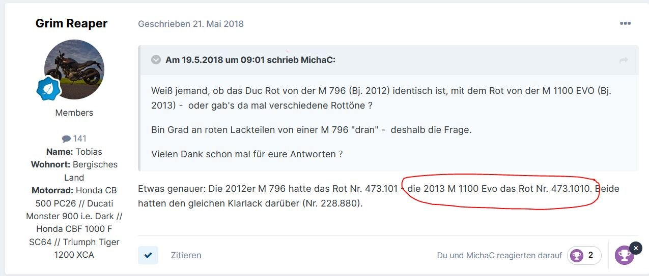

Wer schon einmal versucht hat den Farbcode seiner Monster herauszufinden, weiß, wie zurückhaltend Ducati mit der Veröffentlichung dieser ist. Da ich das auch schon hinter mir habe und weiß wie ätzend die Recherche sein kann, habe ich Euch hier alle Farbcodes aufgelistet die ich finden konnte (sortiert nach Farben von dunkel nach hell und innerhalb der Farben nach Modelljahren).
Bei einigen Modellen standen keine konkreten Farbcodes, sondern nur der Verweis, dass diese bspw. in "Rot, Gelb, Blau und Schwarz" verkauft wurden. Diese Angaben habe ich nicht übernommen, da dies den Rahmen sprengen würde; ggf. werde ich diese Angaben später einmal ergänzen. Falls jemand also ein Modell vermisst bzw. eine konkrete Rückfrage hat kann ich bei Bedarf gezielt suchen.
Ich habe mir Mühe gegeben alle Angaben so gründlich wie möglich zu übernehmen; sollte trotzdem jemand einen Fehler finden (oder noch weitere Farbcodes haben) gebt mir Bescheid, dann ergänze ich die Liste.

Farb-Codes Monster 797
Ducati Red
Grundierung Primer, Antiflex Weiß
Art.-Nr. L 00440652 (Lechler)
Basislack Rot Ducati, Art.-Nr. 473.101 (PPG)
Klarlack Art.-Nr. 228.880 (PPG)
Star White Silk
Grundierung Art.-Nr. 873.AC001 (Palinal)
Basislack Art.-Nr. 928.T948 (Palinal)
Klarlack Art.-Nr. 96598 (Lechler)
Dark Stealth
Grundierung (2 K-Grundierung Schwarz) Art.-Nr. 873.A002 (Palinal)
Basislack (Black Stealth - Schwarz 94) Art.-Nr. 929.R223 (Palinal)
Klarlack (2 K-Klarlack matt) Art.-Nr. 923I.2176 (Palinal)
