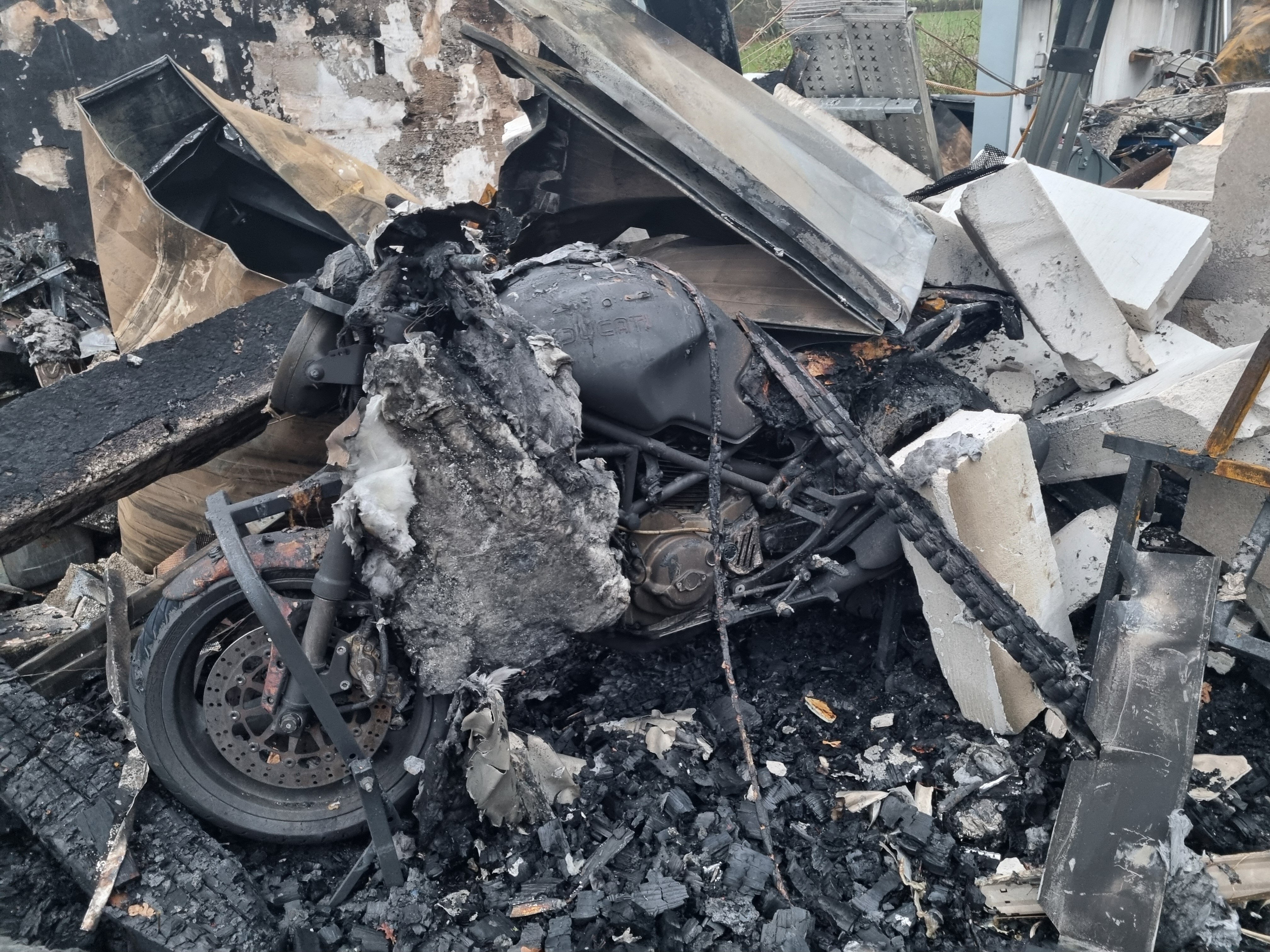

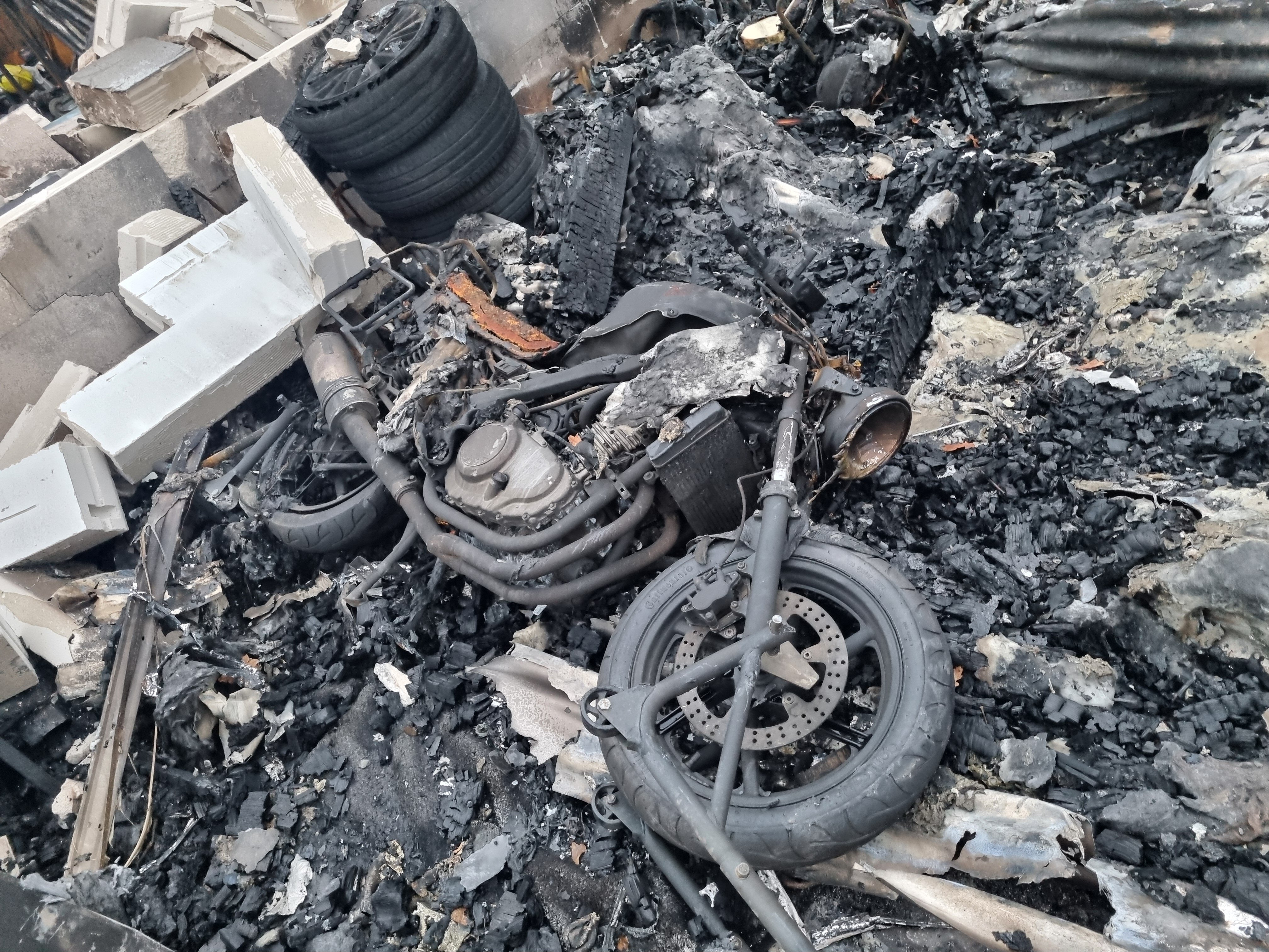

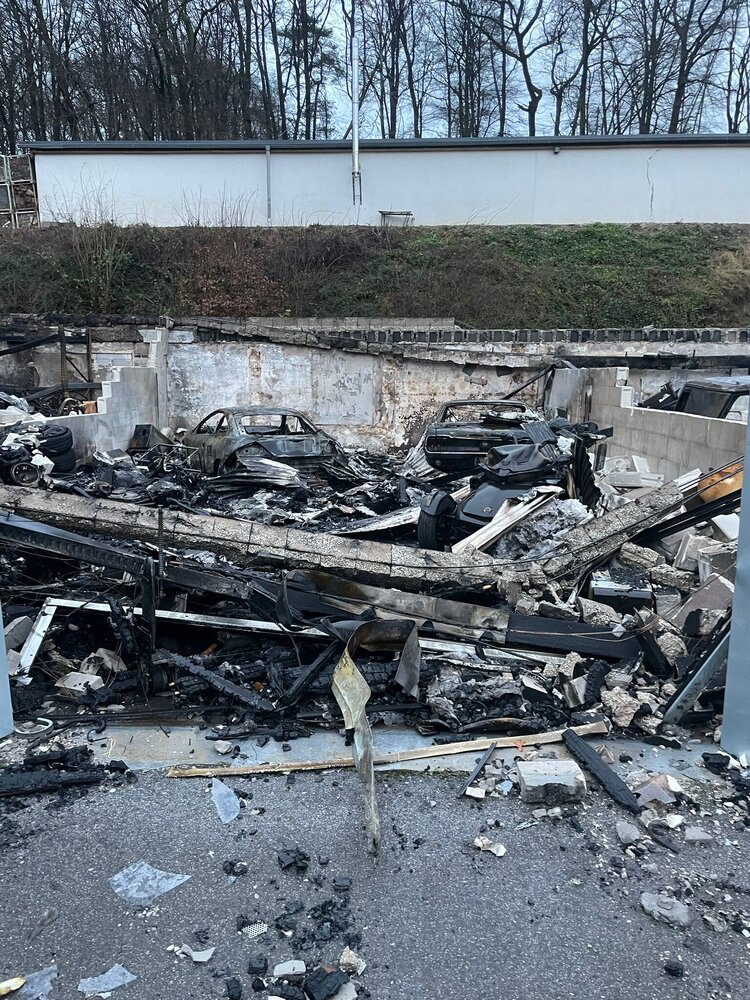

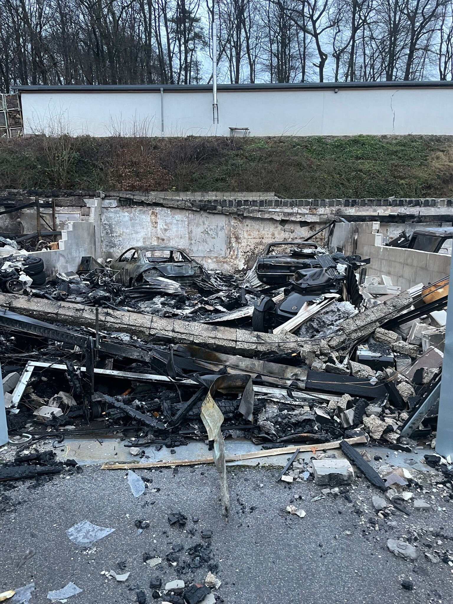

  1. Meine Frau und ich hatten diverse Fahrzeuge - das Herzstück Ihrer Sammlung war ein 1968er Ford Mustang, nach dem sie über 20 Jahre gesucht hatte. Bei mir hatte sich über die Jahre inzwischen das vierte Motorrad angesammelt. Letzte Woche ist das gesamte Gebäude, in dem wir eine Großraum-Garage angemietet hatten, abgebrannt. Zwei meiner Motorräder, der Mustang sowie ein Youngtimer und das Trike meiner Frau (dass sie erst im Januar gekauft hatte), waren nicht zu retten. Keines der Fahrzeuge aus allen Garagen konnte gerettet werden - insgesamt so um die 20 Stück, weitgehend Oldtimer, weilen nicht mehr unter uns. Seit gut einem halben Jahr haben wir zudem einen dreifach-Wasserrohrbruch, der sich auf fünf Räume und zwei Etagen erstreckt und nur schwer in den Griff zu bekommen ist. Also haben wir alles wertvolle, was wir vor dem Schimmel drohenden Schimmel retten wollten, in die schön trockene Garage verfrachtet - z.B. auch den Lebensgroßen R2-D2, den ich selbst gebaut und meiner Frau vor vielen Jahren zum Geburtstag geschenkt hatte... Mit bleiben immerhin zwei Motorräder, die zum Zeitpunkt des Brandes zu Hause in meiner Werkstatt standen - aber meine Frau hat alles verloren: Jedes Fahrzeug, jedes Hobby, alles was irgendwie wertvoll war... Wir konnten bislang nur spekulieren ob auch nur eines der Fahrzeuge restauriert werden kann - gestern hat die Kripo dann den Brandort freigegeben, sodass wir uns ein eigenes Bild machen konnten:

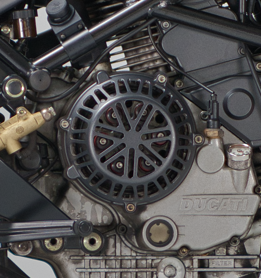

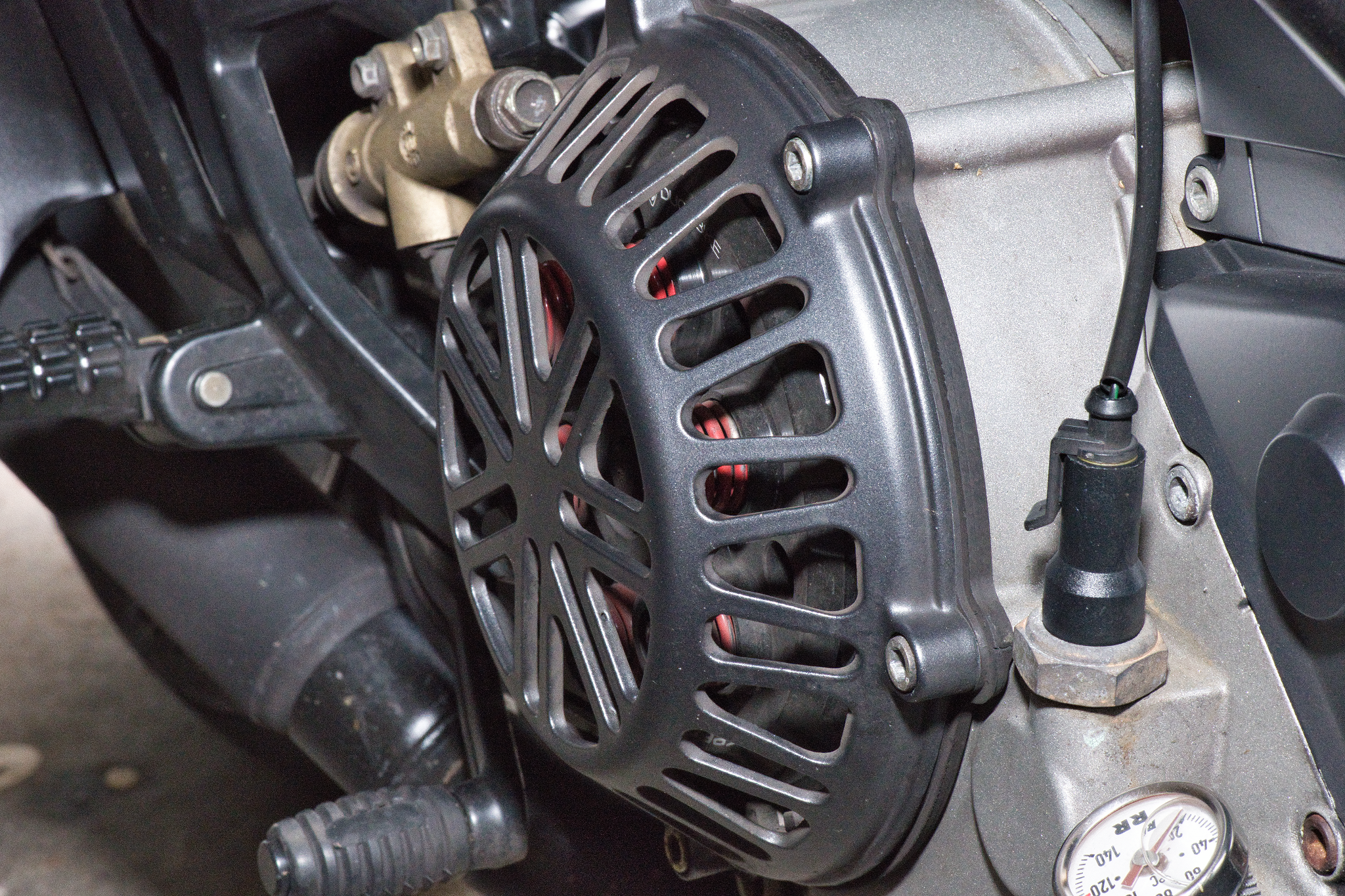

  5. Die oben erwähnte "ganz blöde Geschichte" habe ich glaube ich nie erzählt: Bei einer Ausfahrt hat sich die Kupplungsdruckplatte so weit nach außen gedrückt, dass sie den Kupplungsdeckel förmlich weggesprengt hat. Rein von der Sachlage her hätte ich einen Defekt der Kupplungsfedern vermutet (wobei dann schon alle Federn gleichzeitig hätten brechen müssen). Die Federn und Teller saßen aber alle fest auf der Druckplatte - auch Kupplungskern, -korb, -nehmerzylinder und -druckstange waren technisch in Ordnung. Bis heute habe ich die Ursache nicht nachvollziehen können. Zur Sicherheit hatte ich erstmal die originalen Kupplungsfedern wieder eingebaut (ist bei dem momentan montierten geschlossenen Kupplungsdeckel eh egal welche Farbe sie haben). Na jedenfalls vermute ich, dass der Stator damals den entsprechendem Gegendruck abgekriegt hat und die Wicklungen deshalb angeschliffen wurden. Mit der Zeit hat der produzierte Reststrom dann irgendwann nicht mehr gereicht (das erklärt auch die genessenen 10V, wo es ~20V hätten sein sollten).
  6. Nachdem hier ein paar Wochen lang nichts passiert ist (Urlaub, beruflich viel um die Ohren, Motorrad Nr. 4 gekauft...) geht es nun weiter. Nach erneuten Messungen, die das o.g. Ergebnis bestätigt haben, habe ich heute den Lima-Deckel abgenommen. Hier ist mein Fund:
