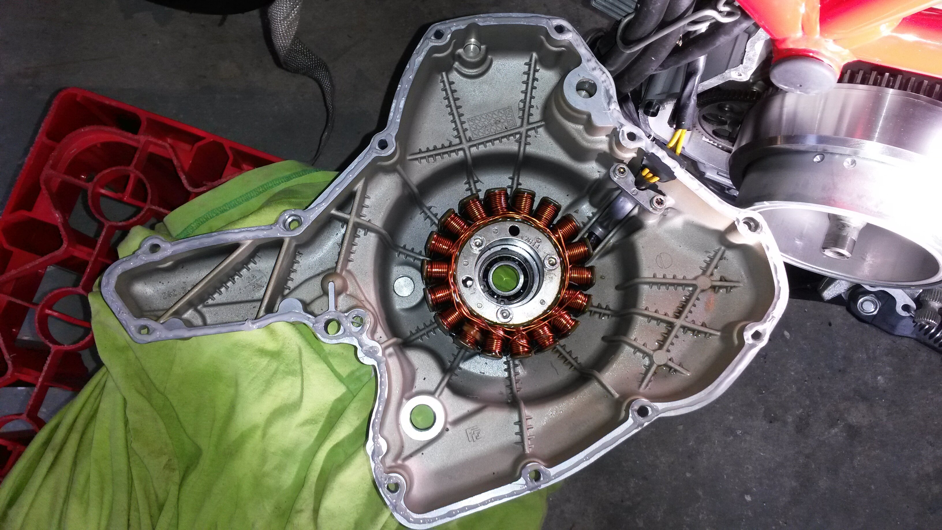

Der Linke Seitendeckel, benötige ich dafür spezielle Dichtungen oder wird das mit Dichtmittel eingesetzt.
Ist am Donnerstag wer aus der Gegend unterwegs und könnte mal nen Blick auf meine Monster werfen. Zumindest um mal eine zweite Meinung zu bekommen.

Hallo Marco,
vor Jahren hatte ich ein ähnliches Problem. Bei einer Tour im Westerwald konnte ich plötzlich keinen Gang mehr einlegen.
Der Ganghebel ging auch nicht mehr in die neutrale Position und hier leicht nach unten. Die Ursache wurde nach dem Öffnen des Motordeckels am Ganghebel schnell sichtbar. Die Feder die auf der Schaltwelle  für das Rückholen der Ganghebels zuständig ist war gebrochen.
Falls das das Problem ist benötigst du diese Feder und eine Dichtmasse für die Montage des Motorseitendeckels.
