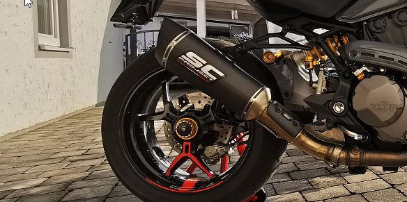

Ja richtig - original Mapping. Ich belasse das auch so. Meine BMW (auch mit Auspuff, Luftfilter und Power-Commander) hatte ich zuvor in Fürth bei Micron-Systems aufwendig auf dem Prüfstand abstimmen lassen. Der Ertrag des Ganzen war homöopathisch gering. Ich hatte mir sicher keine Wunder erwartet. Dass sich die Vorher/Nacher-Kennlinie der Eingangs- und letzten Ausgangsmessung nach ca. 12 Läufen auf dem Leistungsdiagramm aber nahezu überlappte, war doch etwas ernüchternd. Also wozu einen Haufen Geld ins Mapping und Prüfstand stecken, wenn ich nicht aus Rundenzeiten auf der Rennstrecke das letzte Quäntchen rausquetschen will.
Der  SC-Projekt Auspuff hat sehrwohl einen KAT, eine E-Zulassung und eine ABE. Habe im Juni damit frische HU ohne Beanstandungen bekommen. 👌 Ohne die Straßenzulassung käme mir sowas nicht ans Motorrad. Der Kat verbirgt sich im Rohr, an dem der kleine Hitzeschutz angebracht ist.

@Benno...hast Du Aufnahme der Fußraste mal lackiert/gepulvert? Oder kommt das auf dem Bild nur so dunkel rüber?
vor 13 Minuten schrieb matzemense:
Ne - die ist serienmäßig belassen. Nix gemacht. Ich geb dir aber Recht, auf manchen Bildern siehts dunkler aus als in live.
