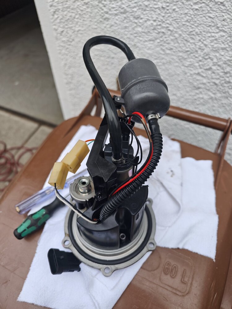

  1. Hab dich schon verstanden Gerd 😜 Kann jeder machen wie er meint! Ich hab mich für diesen Weg entschieden und deswegen die Bilder gepostet falls einer auch diesen Weg gehen will!

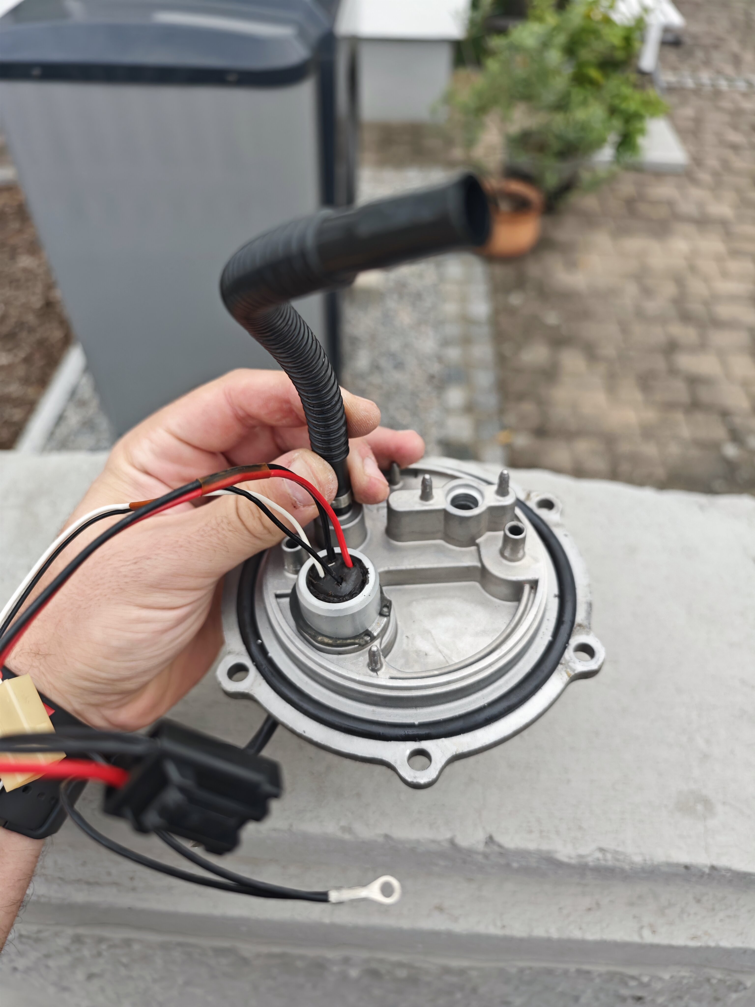

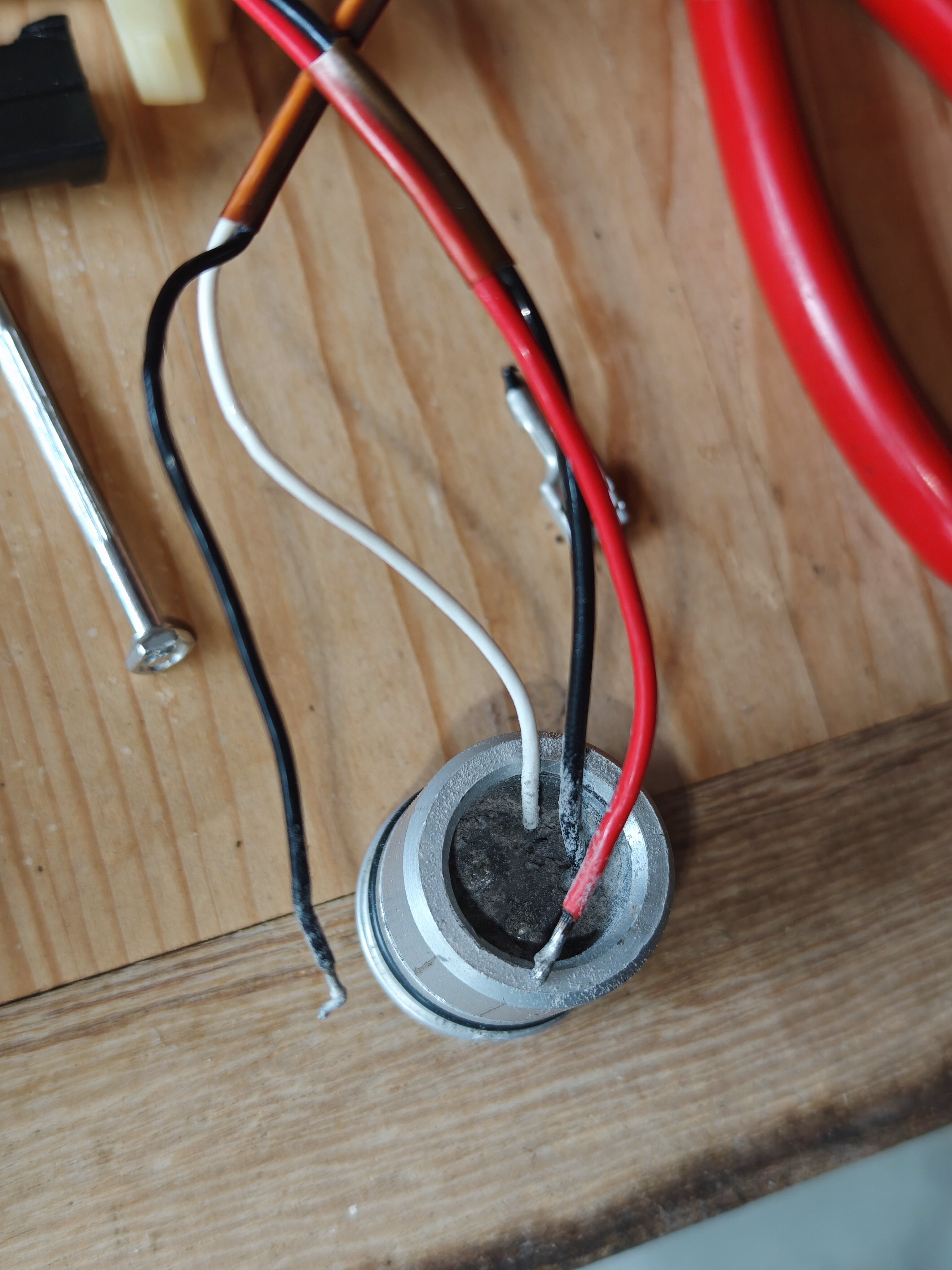

  2. Für mich in meiner über 20 jährigen Ducati "Karriere" leider doch neu, bisher noch nie gehabt 😅 Deswegen für den ein oder anderen Betroffenen die Bilder als Ergänzung 😉 Um den Ausbau kommt man in meinem Fall nicht rum da die Litzen an der Innenseite lose waren! Danke für den Tip mit dem richtigen Kleber 😁

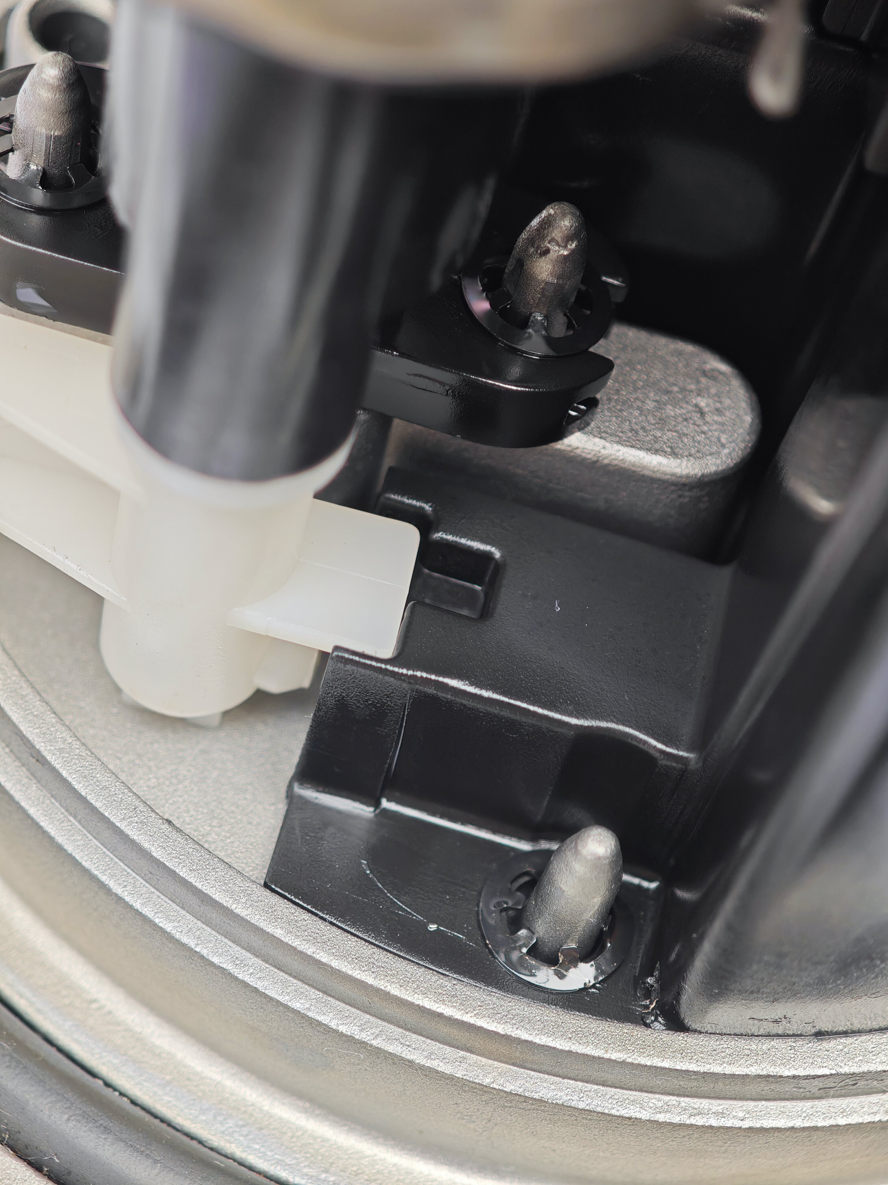

  3. Falls es jemandem helfen kann bei einem ähnlichen Problem... Immer gut aufpassen beim Abhebeln der Federringe, der Kunststoff aussenrum muss heil bleiben, ebenso das Alu! Die Ringe vorm Zusammenbau mit dem Hammer wieder plan klopfen, dann kann man sie ohne Probleme wieder verwenden!

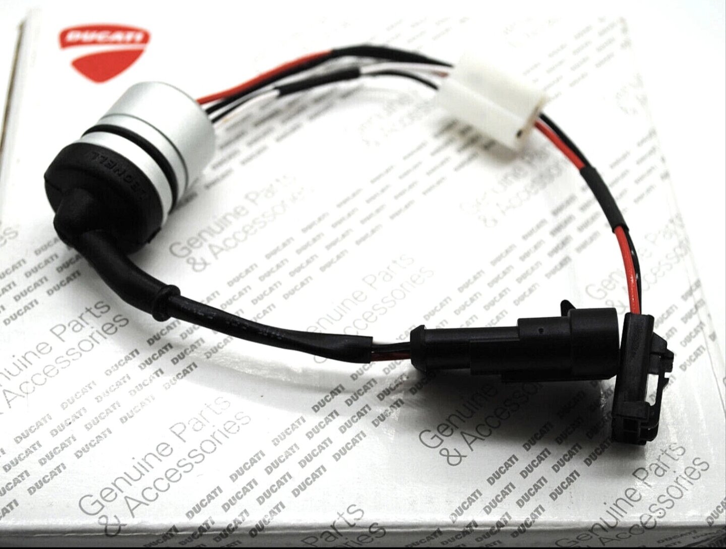

  4. Genau so hab ich's auch gemacht 😄 Ich konnte aber kein lieferbares China-Derivat finden! Auf Stein-Dinse und co bin ich auch gekommen, bestellt hab ich's letztlich bei Ducbikeparts!
  5. Danke für deine Antwort Gerd 😉 Wo gibt's denn das Teil für 44 aus China? Hätte ich das Mal gesucht bevor ich die 126€ ausgegeben habe...😅
  6. Danke für deinen Tipp! Ich habe mir überlegt es selbst zu reparieren, mich aber dann doch für die originale Lösung entschieden! Den Reparatursatz bekommt man Gott sei Dank noch (wenn auch spärlich). Die OE Nummer ist 51020032A
  7. Ja, am Stecker liegen 12V an! Relais hab ich gemessen, das ist ok! Ich tippe stark auf das altbekannte Problem mit der Kabeldurchführung! Muss ich mich leider dran machen und neu löten... Und ausgerechnet jetzt vor Saisonende 🫣

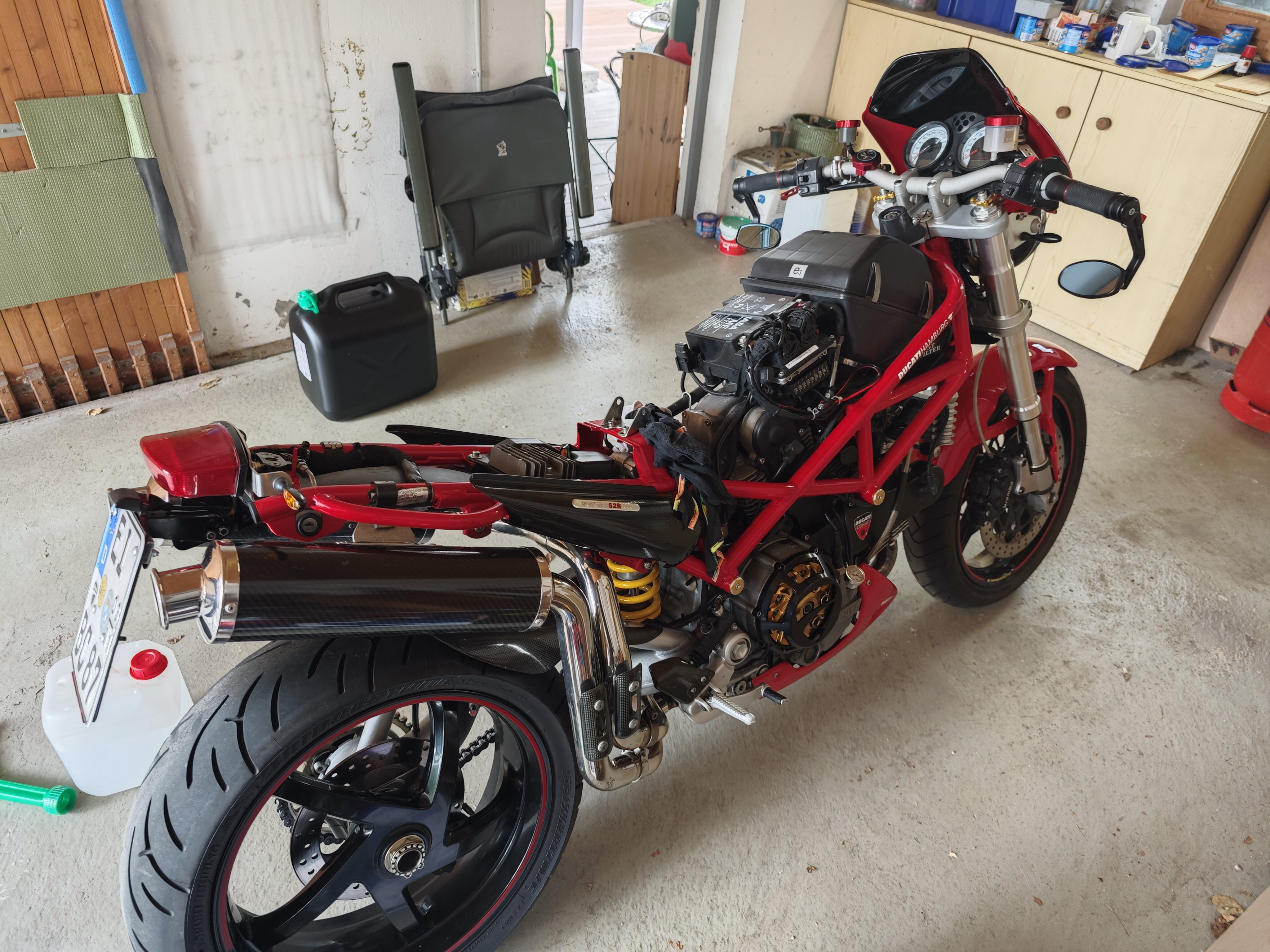

  8. Servus meine lieben, Heute hat's mich auch erwischt! Die S2R ging während der Fahrt einfach aus. Benzinpumpe macht bei Zündung an keinen Mucks mehr. Anlasser dreht, Zündung i.o., Relais zieht an! Kann mir bitte jemand sagen wo man den Reparaturkit für die Kabeldurchführung noch herbekommt? Wäre sehr dankbar um Hilfe 🥰
