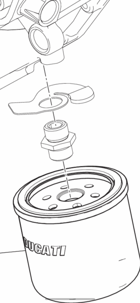

  1. Spannendes Konzept…. Aber im Normalfall sollte sich der Filter nicht selbstständig lösen. In meinem Fall war es aber ein anders Problem wie ich oben auch beschrieben habe. Es war meine Absicht den Filter zu lösen um ihn zu tauschen. Es war allerdings nicht der Plan dass die Hohlschraube mit dem Bypassblech mit aus dem Motor kommen. Diese sollten laut Werkstatthandbuch mit Schraubensicherung im Motorgehäuse gesichert sein. Reste davon konnte ich noch sehen aber geholfen hat es scheinbar nicht. Die Ursache habe ich vermutlich auch schon gefunden. werde es nach Vorgabe wieder zusammenbauen und hoffe dass ich die beiden Teile beim nächsten Wechsel nicht mehr in der Hand haben werde. Gruß
  2. Danke euch beiden schon mal für die Antworten! Ich habe es erst mal so wieder zusammengeschraubt wie es rauskam. Werde es dann noch mal mit etwas Schraubensicherung einsetzen in der Hoffnung dass es beim nächsten Wechsel nicht mehr mit raus kommt. Beste Grüße Thomas
  3. Hallo, ich wollte heute noch mal schnell den ölwechsel an meiner 1200er machen und beim abschrauben des ölfilters hat sich die Hohlschraube nicht vom Filter lösen wollen und kam samt einem Blech mit aus dem Motor. Ich suche jetzt nach Einbauinfos zu dieser Schraube. Drehmoment und ob an der Stelle Schraubensicherungsmittel oder irgendein dichtmittel zum Einsatz kommt. Hatte das schon mal jemand und kann dazu was sagen? Hier noch ein Bild der beiden Teile damit klar ist was ich meine…

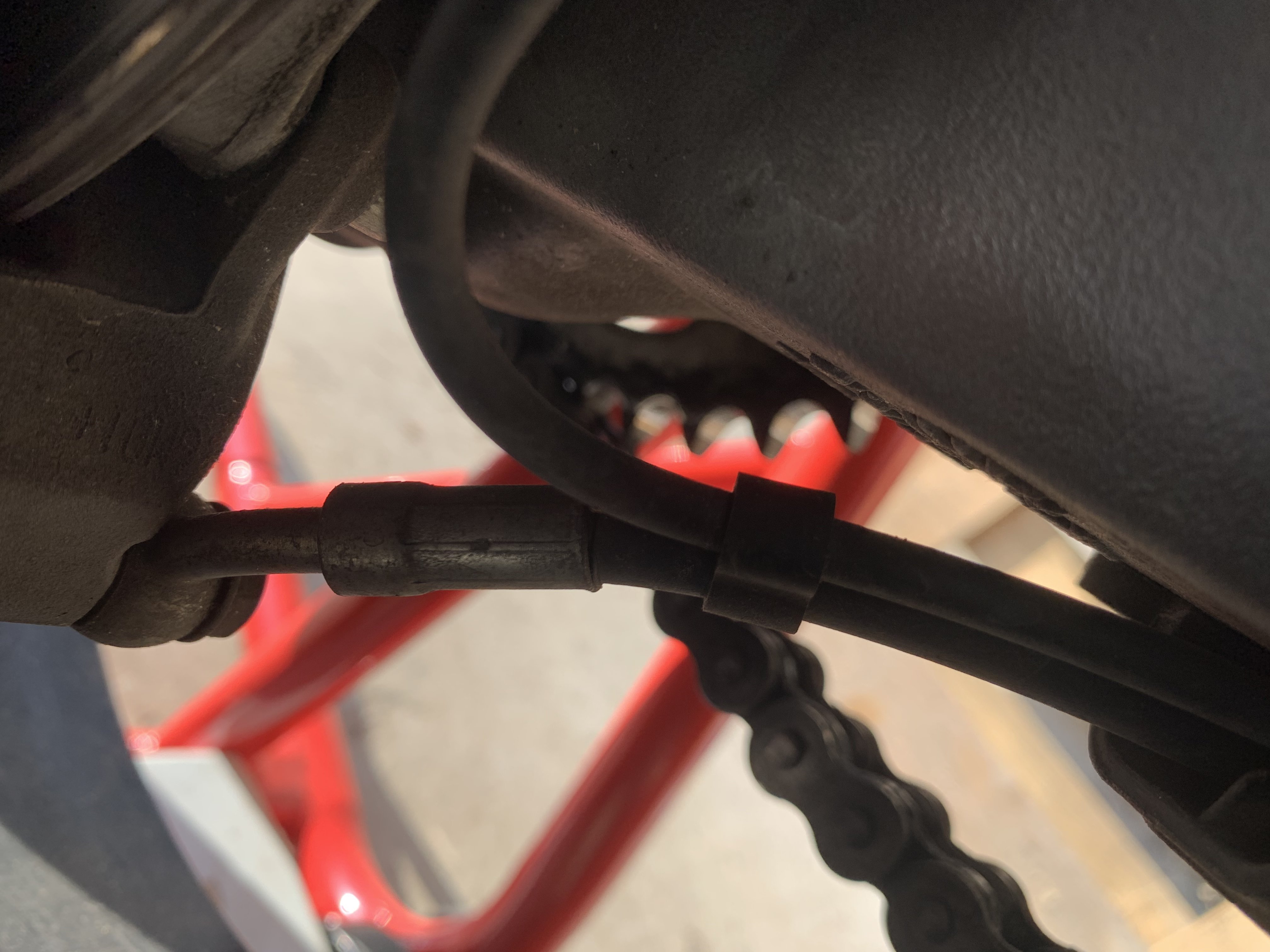

  5. Ach und nur um sicher zu gehen dass bei meinem Monster noch die alten Leitungen drin sind, so sieht das aktuell bei mir aus…. wenn ich das richtig verstanden habe dann müsste das die einfache Verpressung und somit die alte Leitung sein, richtig ?

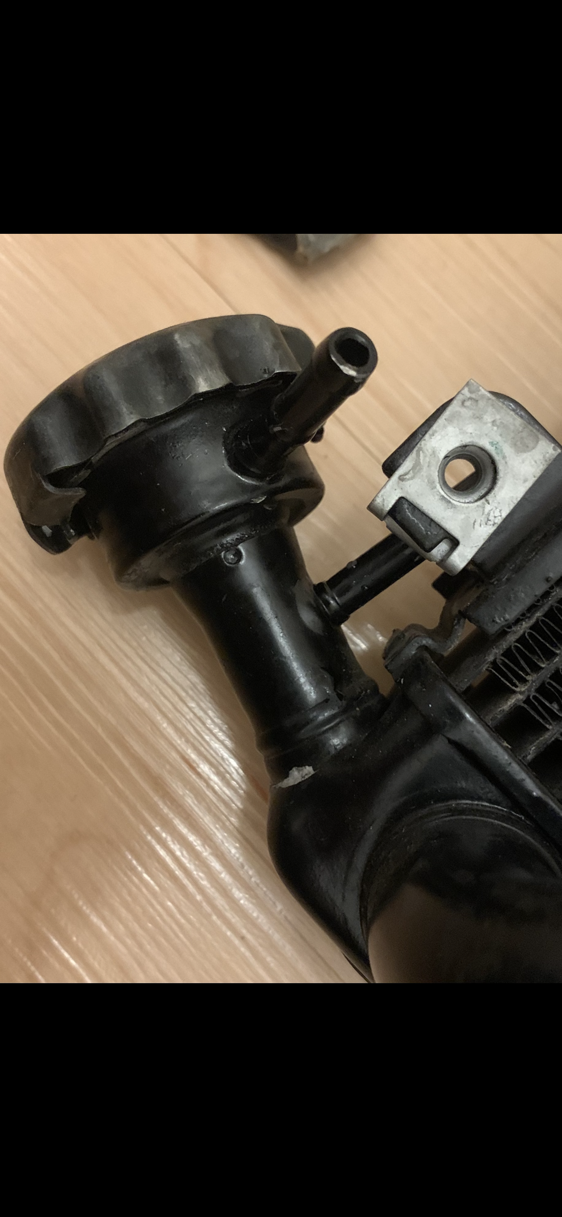

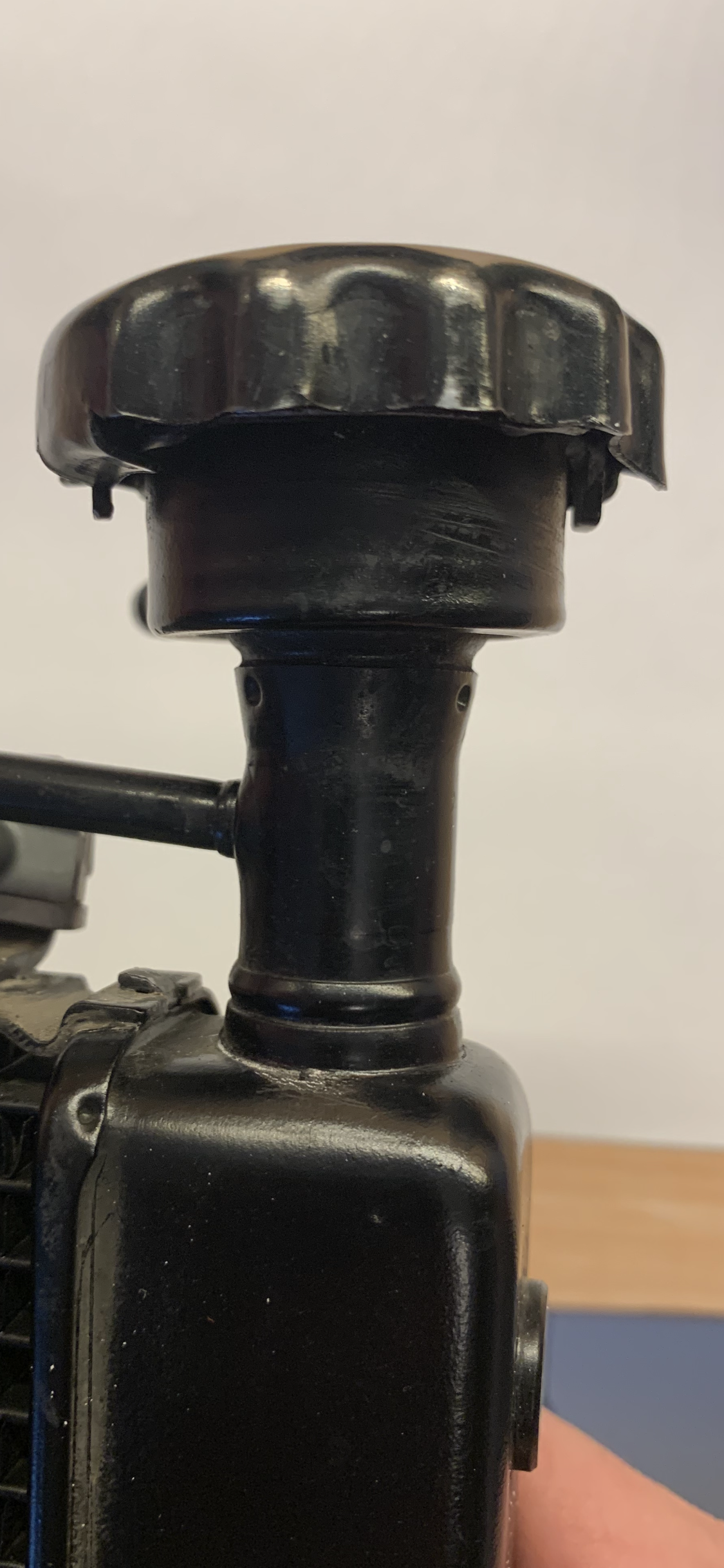

  12. Hallo, ja da liegt genau das Problem. Der Gummi ist noch weich genug und gereinigt habe ich jetzt auch noch mal alles. Aber ohne Veränderung. Der komplette Stutzen wurde krumm geschlagen, wobei auch der kleine „Topf“ in dem der Deckel sitzt mit deformiert wurde. Den Stutzen habe ich wieder gerichtet und da ist auch alles dicht geblieben. Was ich aber auch festgestellt habe ist das die beiden Dichtflächen für den Deckel nicht perfekt parallel sind. Auf dem Bild ist ganz gut zu sehen das die Aufnahme des Deckels nicht ganz grade auf dem Hals sitzt. Das ist vermutlich auch Folge der Beschädigung. Jedenfalls sind die beiden Dichtflächen dadurch an einer Seite weiter voneinander entfernt, wo nun der Anpressdruck nicht mehr ausreicht um den Betriebsdruck zu halten. Auf der unteren Dichtung ist auch ein leichter Abdruck der Dichtfläche zu sehen. Der ist nicht genau zentrisch, was auch bestätigt das der Deckel nicht gerade auf dieser unteren Fläche aufsitzt. Ich hab jetzt schon versucht zwischen Deckel und dessen unterer Dichtung eine Distanzscheibe unterzulegen und siehe da der Druck wird wieder besser gehalten. Zumindest sinkt er nur noch auf 0,5 bar ab. Ich habe zum einen jetzt einen neuen Deckel bestellt und werde noch versuchen die Dichtflächen am Kühler wieder parallel auszurichten. Alles andere wird nix helfen. Bei einem Neupreis des Kühlers von aktuell 890€ ist das die Mühe auf jeden Fall wert es zu versuchen! Gruß Thomas
  13. Ja ich werde jetzt mal alles gründlich reinigen und den Tipp mit Vaseline versuchen. ich habe allerdings den Verdacht dass die nicht exakt ausgerichteten Dichtflächen der Grund sind. Wenn nix hilft werde ich versuche die wieder auszurichten. Gruß Thomas
  14. Hallo Benno, danke für deine Antwort! Eigentlich sind die Dichtflächen alle sauber. Ich werde das aber noch mal genau kontrollieren. Ich fürchte aber das der kleine Topf der oben den Deckel aufnimmt leicht schief steht und das Ganze deshalb nicht mehr optimal dichtet. Das ganze war vermutlich die ganze Zeit noch dicht da zum Zeitpunkt als die Beschädigung entstand der Deckel schon lange auf dem Kühler war und die Dichtung auf der Dichtfläche klebte. Als ich jetzt den Kühler für die Reparatur ausgebaut habe, habe ich die klebende Dichtung beim öffnen des Deckels gelöst. Der ging beim ersten öffnen deutlich schwerer auf als jetzt. Wenn ich ihn jetzt wieder schließe dann reich an der Stelle wo der Deckel am höchsten steht einfach der Anpressdruck der Feder im Deckel nicht aus und das ganze wird nicht mehr dicht. Ich hoffe das war verständlich erklärt. Ich werde jedenfalls weiter forschen und das Problem einkreisen. Grüse Thomas
  15. Hallo, Kann mir Evtl. jemand sagen welchen Höhenversatz die beiden Dichtflächen zueinander haben auf denen der Deckel des Kühlers bei der 1200er abdichtet? Evtl. Hat jemand einen unbeschädigten Kühler an dem er das zufällig mal messen könnte… Bei meinem Kühler Bj. 2017 lässt der Deckel viel zu früh Druck ab, was ja eigentlich erst bei 1.1Bar beginnen sollte. Da bei mir der Einfüllstutzen mal was abbekommen hat möchte ich jetzt herausfinden ob einfach der Deckel ne Macke hat oder ob der Stutzen am Kühler verformt wurde. Was mir schon aufgefallen ist, ist das die beiden Dichtflächen nicht perfekt parallel sind. Die Abweichung liegt im Zehntel Bereich, was aber auch schon die Ursache sein könnte. Wenn da wer die Möglichkeit hat das Maß einmal mit einem Messschieber zu messen würde das mir sehr helfen. Grüße Thomas
