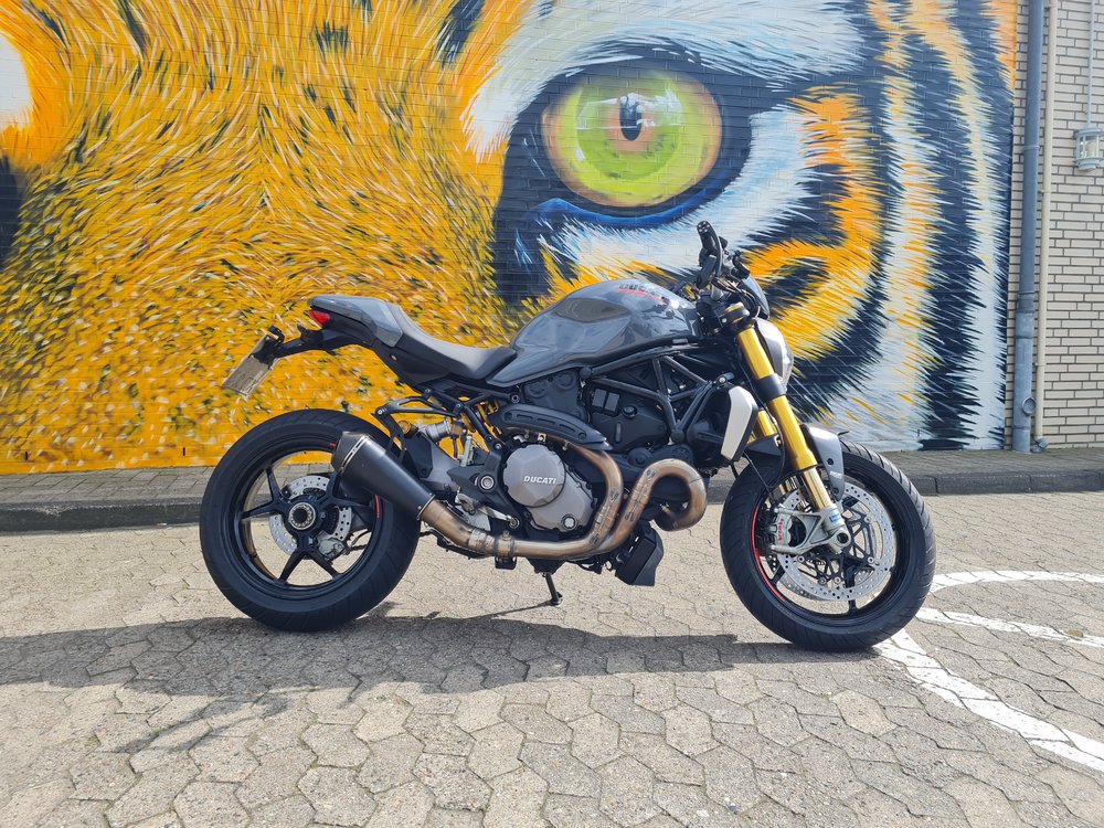

  3. Hallo Monsteraner, Ich hatte ein ärgerliches und teures Malheur. Die monster ist mir auf dem Anhänger gekippt und hat jetzt eine scharfe Delle Rand der Kniemulde. Ich hatte gehofft aus dem Schaden etwas schönes aus meinem grauen Mäuschen zu machen. Und zwar den Tank sowie Hutz, Heckabdeckung,und Ölkühlerverkleidung in ein lebensbejahenden freundlichen Tief Schwarz erleuchten zu lassen. nun sagt der Lacker " gib mir all dein Geld" und der Traum einer Schwarzen Schönheit wackelt. Hat jemand von Euch einen Schwarzen Tank?
