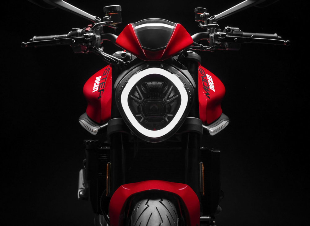

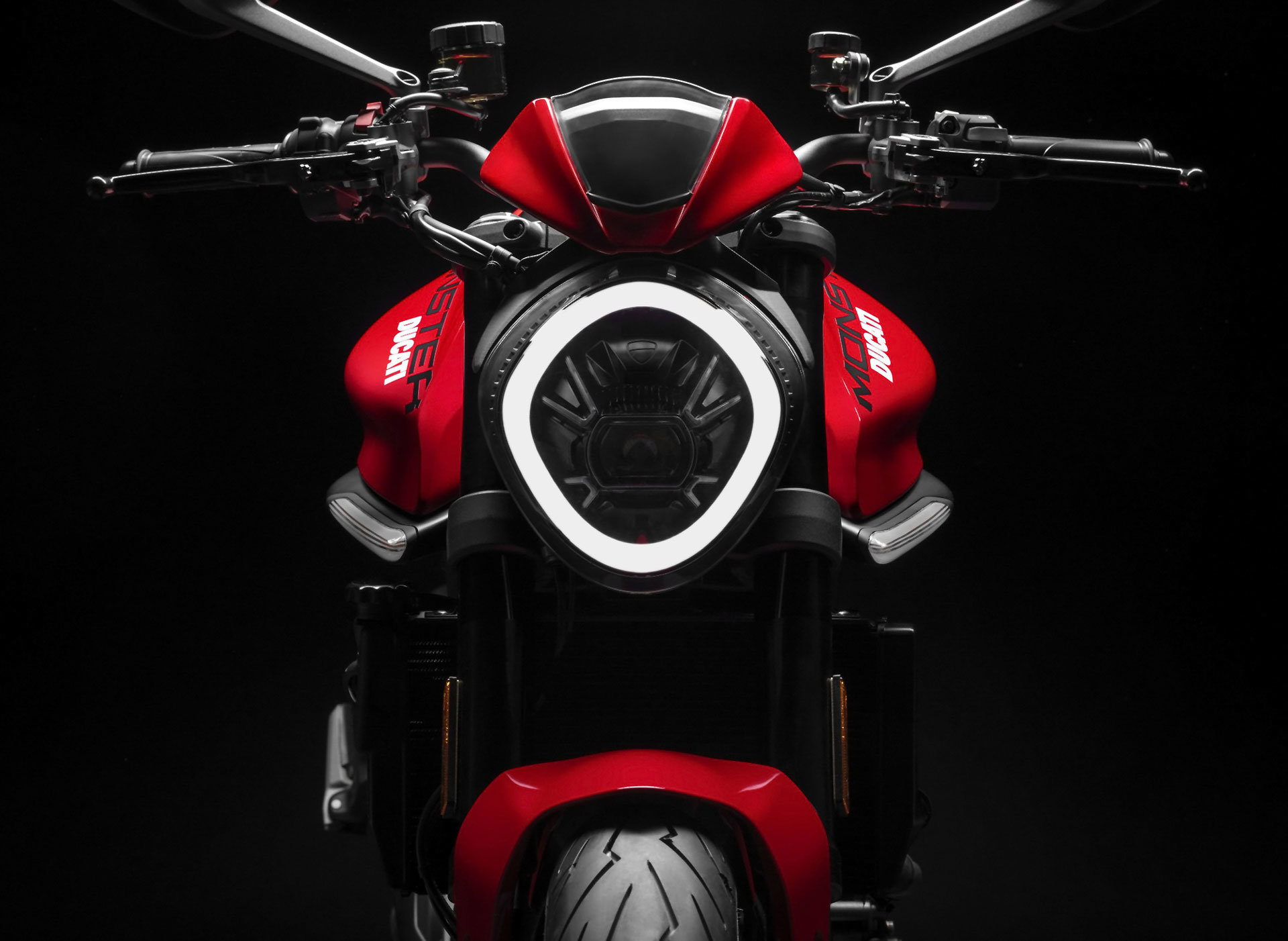

Hallo zusammen!
Ich bin dieses Wochenende über diverse Schweizer Pässe gefahren, als ich die Monster 2022 auch das ein oder andere Mal zu Gesicht bekommen habe. Das neue LED Scheinwerfer Licht sah so geil aus, dass ich nun die Idee hatte, dieses in meine Monster 1100 M5 EVO einbauen zu wollen.
Nun die entscheidende Frage: Funktioniert das überhaupt? Hat damit schon jemand seine Erfahrungen gemacht & bekommt man den neuen Scheinwerfer so schnell überhaupt?
Viele Grüße Nils

Der Stecker dürfte noch das kleinste Problem sein , den Stecker der 1100 kann man sich gewiss als Leergehäuse besorgen und mit der richtigen Kabelbelegung an den neuen Scheinwerfer ancrimpen . Wie das mit der Halterung des neuen Scheinwerfer so passt ist da eher fraglich . Kann man sich aber auch bestimmt etwas basteln wenn man die Möglichkeit hat . Der Scheinwerfer ohne alles kostet schon 480,00€ , dann käme wahrscheinlich wenigstens der Rahmenaufsatz und die Einfassung dazu ca. 100,00€ und ein paar weitere Kleinteile. Ist vielleicht nicht ganz einfach und in 5 Minuten aber eine Ordentliche Bastelarbeit über den Winter .  https://www.ersatzteile-ducati.de/ducati-motorrad/Monster/2022/Monster/Monster/SCHEINWERFER/829/62/0/829
Standlicht, fernlicht wäre noch ok.. leicht, tagfahrlicht müsste beim Zündung an angezapft werden, blinker müssen auch umgebaut werden... 95% was auf der liste ist wird benötigt, danach plus ein extra adapter um das ganze an die M5 zu befestigen, .. frage ist ob wirklich gut aussieht danach?
Ich hab mir das ja auch schonmal angeschaut, weil ich genau das selbe machen will (aber nur wenn ich an eine gebrauchte/billigeren Scheinwerfer komme). Ich denke dass man die Halterung gleich direkt selber machen sollte, da die der neuen Monster genau gedreht ist. Unten wird eingegangen und nicht oben, das heißt man müsste um die der neuen Monster zu benutzen sich dann noch einen Adapter bauen. Denke dass wenn man direkt ne eigene Halterung macht, den Scheinwerfer näher und besser an die M5 bekommt, für den Tacho muss man sich ja dann eh noch eine Halterung bauen. Blinker hab ich schon Anfang des Jahres an die Gabel umgebaut, jetzt warte ich nur noch auf Mal ein gutes Angebot des Scheinwerfers 😅
