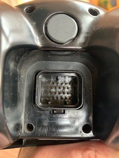

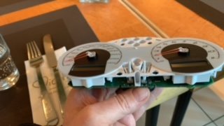

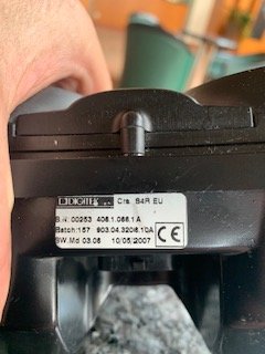

Soo, der Tacho war bei mir und geht morgen wieder raus
Was mich immer freut  Alle Schrauben waren noch dran :)
denn die sind spezial, gibts nich zu kofen und oft verschlampt.
Der Selbsttest war Ok. der Tacho Zeiger wackelte hin & her.
also auf schrauben und sehn was 'die da rumgebraten ham' 9_9

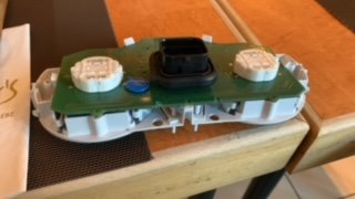

Ging leicht, die dünne Dichtung war nicht zerrissen, aber verdreht, die untere Führungsrippe weg gebrochen, wäre sie dabei gewesen hätte ich sie angeklebt, mit Aceton geht das bei ABS super.
Zeiger weg, Platine 2 Schrauben, aus clipsen und ab,
sieht innen aus wie neu, keine Nachlötungen sichtbar ,
ach doch da  nur am 26p. Stecker, noch mit Bratfett dran .
Das Ende vom Lied, der Schrittmotor hakelt an 3 Stellen
und musste neu, typ. Kolateralschaden würde ich sagen.
Fehlstrom konnte ich nicht feststellen, nach jedem Batterie ab
und neu dran nullen die Motoren, der Tacho zieht ca. 0,3A
pfeifen noch leise und nach ca. 20 Sek. schaltet alles ab.
Der Rest funzte einwandfrei, sauber z'am gebaut und ab. G
