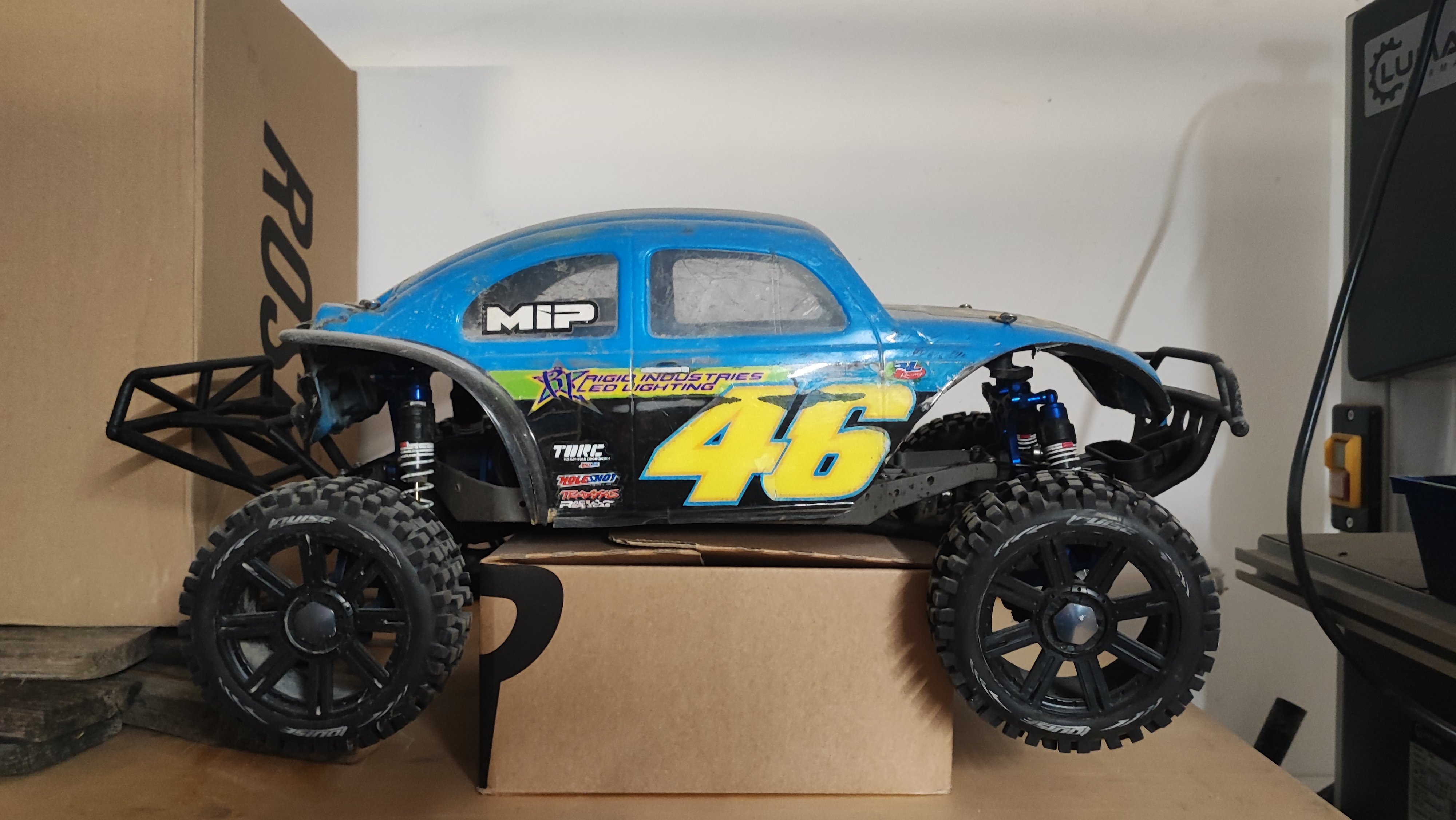

.... und das erste was die 3sLipos pulverisieren , sind die originalen Antriebswellen..... Tuningfirlefanz aus Alu war auch nur Spielzeug..... MIP aus Stahl haben dann gehalten.... das ein oder andere mal sind wir schon nach 5 Minuten wieder heimgefahren, weils bei voller Kraft voraus irgendwas abgerissen hat...... entweder Crash oder einfach pure Kraft. Sind schon robust die Traxxas, aber ein Einschlag an irgendeinem Steinbrocken bei dem Speed.......
