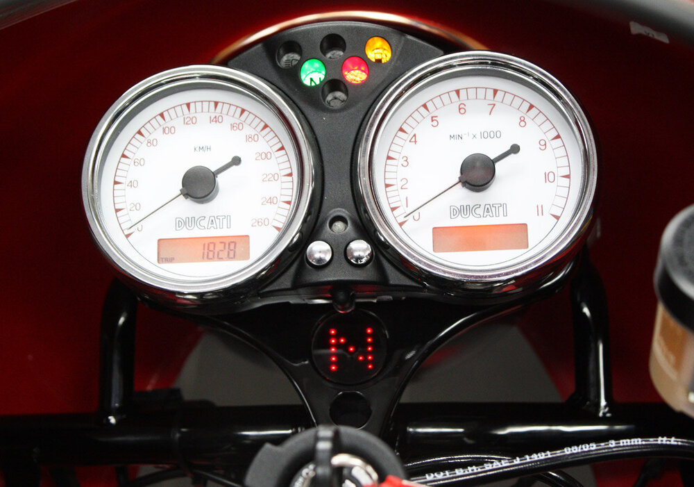

mir kam beim stöbern im Netz der Gedanke das ich gerne ein 1000 Sport hätte (eigentlich seit Tron Legacy). Die ist mir aber zu teurer und meine Monster zu geil. Am meisten gefällt mir der edle Tacho.
Siehe hier:
Gear-Indicator-Ducati-Motogadget-Sport-classic-1000.thumb.jpg.5fe9736e5afdebafe7474f26cd44f7fe.jpg
Danach kam mir der Gedanke warum nicht nur den Tacho tauschen oder sogar nur die Nadeln und das Ziffernblatt ? eigentlich die selbe Basis oder?
Hat da jemand schonmal drüber nachgedacht oder sogar gemacht ?
Klärt mich gerne auf.
Bei Ducati hat mir der Mechaniker mal gesagt das würde passen (mein Tacho musste damals getauscht werden und ich fand den auch schick). Aber als sie ihn montiert hatten hat er festgestellt das die km/h nicht richtig angezeigt werden da gibt’s wohl nen Unterschied im Abnehmer. Jedenfalls haben sie es nicht hinbekommen und so haben Sie mir wieder nen originalen auf meine s4r geschraubt. Aber was das Problem genau war, hab ich nicht genau verstanden. 🤷🏼‍♂️

Nun, er will ja nicht den ganzen Tacho tauschen, viel zu teuer
es gibt verschiedene Übersetzungen, guggst du am Hinterrad 9_9.
Gebraucht wäre noch das Problem mit der Wegfahrsperre, die nicht passt
Die Zeiger wirst du nirgens bekommen, sind ganz speziell.
Für die Scalen gibt es Replicas bzw. spezielle Anfertigungen .
Janik hast du einen Marelli oder Digitek Tacho ?
Ich habe genau so einen Tacho wie oben liegen, Übersetzung kann ich
rein bauen wie ich will, habe alle Versionen vorrätig . G
Hallo Janik, was willst du zerlegen ?
meinen Tacho werd ich nicht zerlegen, um Scalen und Zeiger rauszurupfen
der bleibt so orig. zuammen wie er ist, da passt nichts an Marelli.
Guck bei Ebay, da gibts Scalen in weiß, dazu rote Zeiger hätte ich.
Chomblenden gibst auch nur für den Digitek. G
Janik, trotzdem verwirrend was du sagst, PnP tauschen lassen ?
Einen gebrauchten Tacho wie oben musst erstmal finden, oder meinen ?
Dazu muss dann die WFS im Steuergerät deaktiviert werden.
Du hast doch einen Marelli der funzt, da passt fast alles .
2 Scalenscheiben kosten ca. 40, dazu 2 Zeiger ca. 20 + Einbau
auf silberne Knöpfe und Goldrand musst halt verzichten, ist eh kitschig. G

Ich denke wir reden etwas an einander vorbei.
der gebrauchte Tacho für die Teile natürlich (Kleinanzeigen)
mit den Scalenscheiben und Zeiger muss ich mich mal schlau machen.
wo kann man sowas bestellen ? Hast du direkt eine Seite ?
danke und Gruß
janik
Jnk, Du hast oben nix von Kleinanzeigen gepostet,
es wär auch Uninn ein ganzen Tacho zu kaufen + WF-Sperre machen
oder sogar die Teile raus rupfen, wenn man es mit Deinem Tacho machen kann !
Ich kann jeden Marelli Tacho umbaun oder alles umprogrammiern .
Schaue bei 3-2-1, da gibts mehrere Anbieter 'Tachoscheiben' 9_9.  G
Hab ich alles oben schon mal geschrieben !
ein solchen Digitek Tacho gibts wirklich bei Kleinanzeigen,
der hat aber  34 TKm und kostet 350 !
