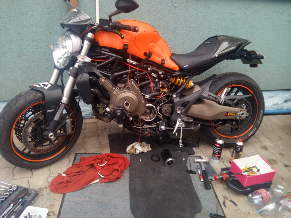

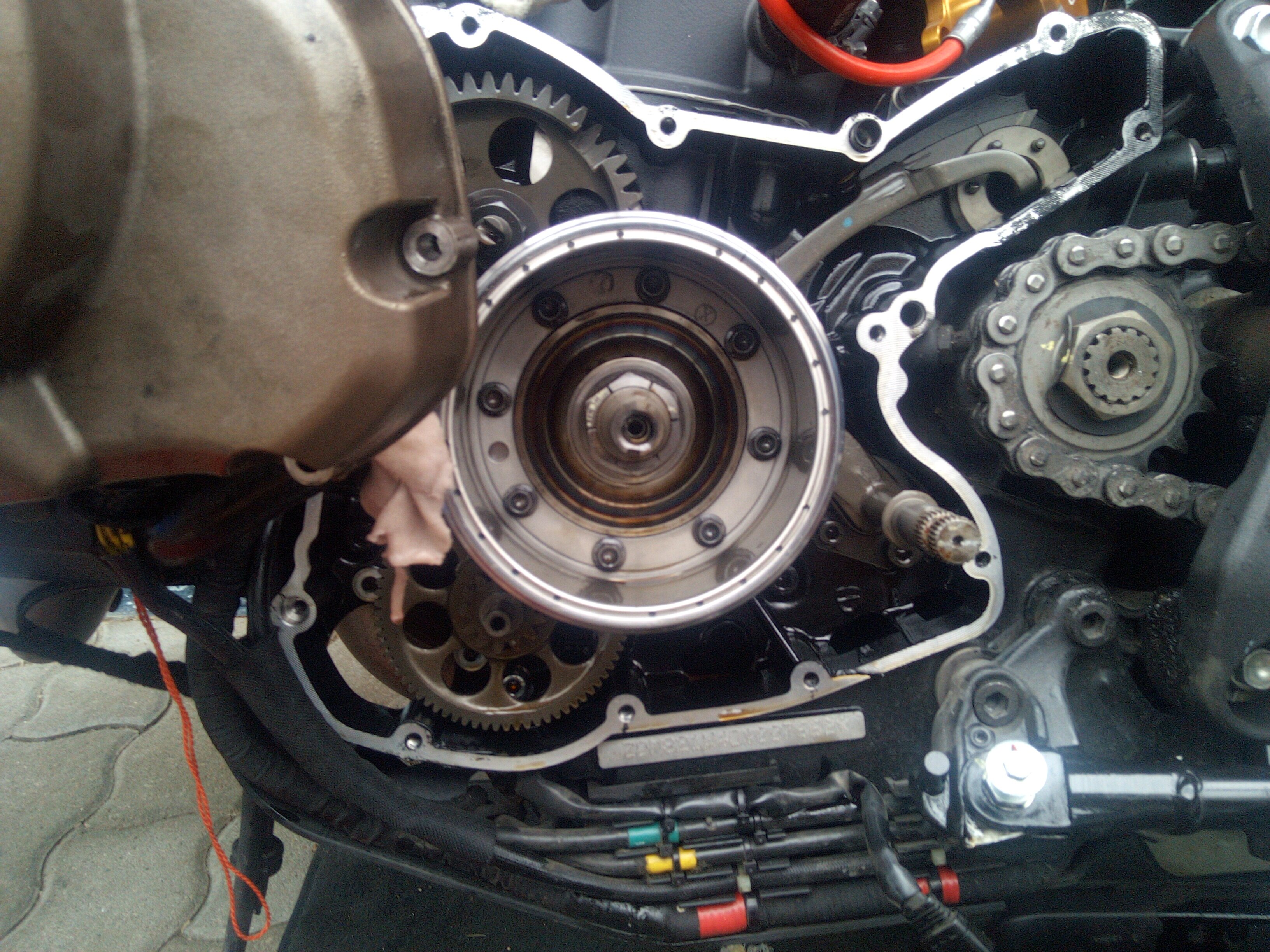

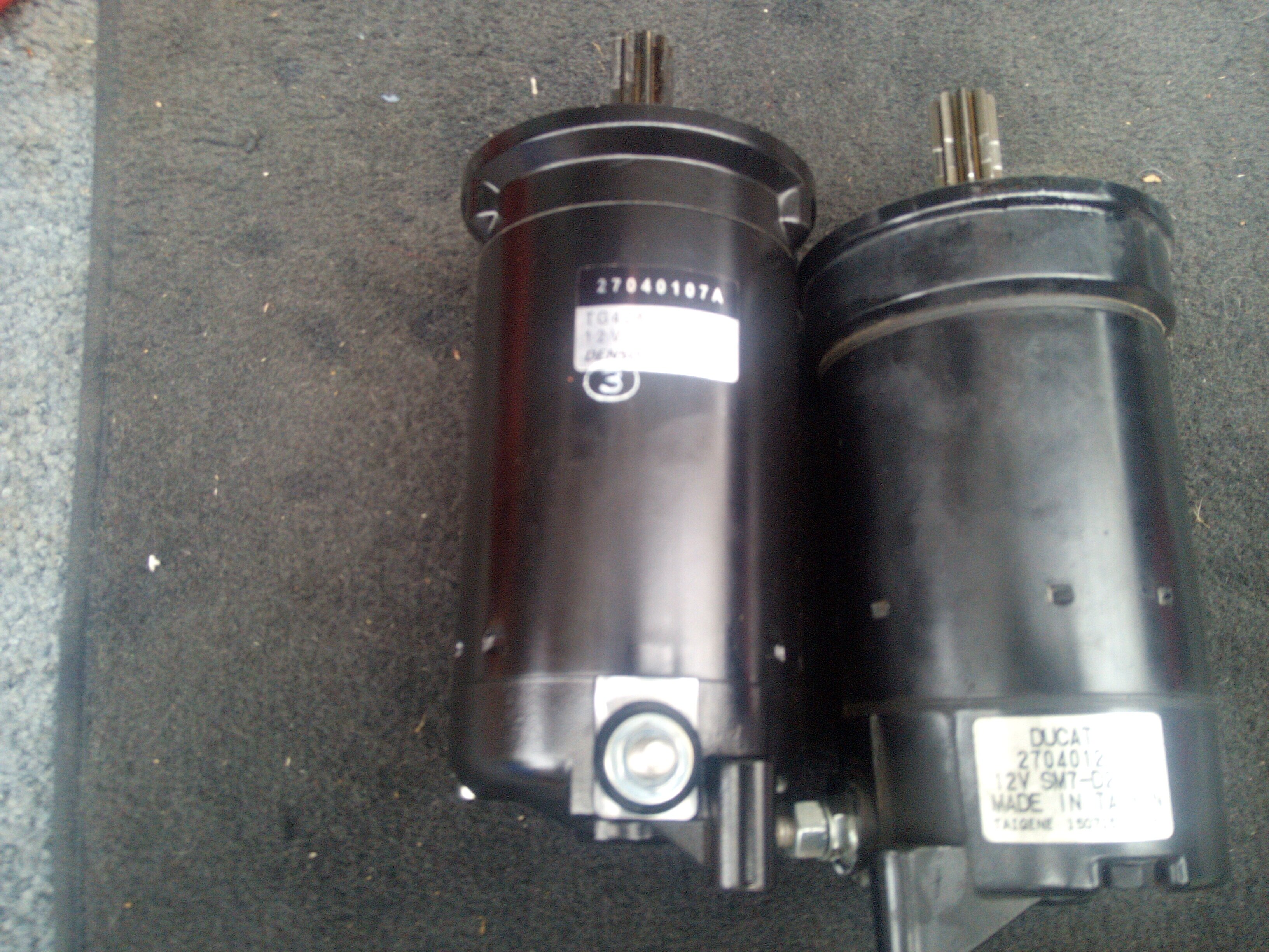

Duc , Werks mäßig ein Müll Thai, =  billig Starter  eingebaut, wo die ausserer 4 oder 5 ? Magnet , sowas von Brutal stark sind, das die  mittlere drehbare stück lässt  sich nur schwer,  drehen !!
Batterie kann stark sein , Starter dreht sich aber nur extrem schwierig...also  Quälend.
Lösung:  ein Japan DENSO Starter ( 500.- Euro ca. ) Arbeitzeit ca : 1,5--2 std
IMG_20210705_105605_9.thumb.jpg.48e5561fe6125767fa34493d21c9b2a8.jpgIMG_20210705_105543_8.thumb.jpg.d1b70a689c5aa8e829d1499b8459ba22.jpg
Edited by nissiros
vor 12 Minuten schrieb nissiros:

vor 3 Stunden schrieb nissiros:
Bild 2 von 3
Thailand lässt dich Grüssen :)) seit ich die gewechselt hab, springt problemslos sofort an...
...vielleicht war der Alte einfach defekt/verschlissen🤷🏻‍♂️
Anders kann ich mir das ned vorstellen und ist auch ned unbedingt belegbar.
Da müsste man schon zwei neue Anlasser nacheinander verbauen und dann testen.

Hja genau--------->
 Moped, mit 4000 Km gekauft, DUC Service auch nicht verstanden was los ist.... aber später  hat jemand die richtige Treffer gesagt,
UND ?? Voila: Er hat recht gehabt . . . .
Für 50.- Juro schenk ich Dir--- und kannst Lebenslang betrachten:)
Kannst beruhigt sein , als ich die Japane eingebaut habe, beide in mein Hand gehabt .))) zeit gehabt zu vergleichen. Oh Gott Mensch Meier  . . .

vor 18 Stunden schrieb nissiros:
Kann es sein das du aus der Erinnerung heraus was verwechselst?
Taigene=Taiwan
Denso=Thailand
