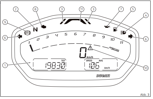

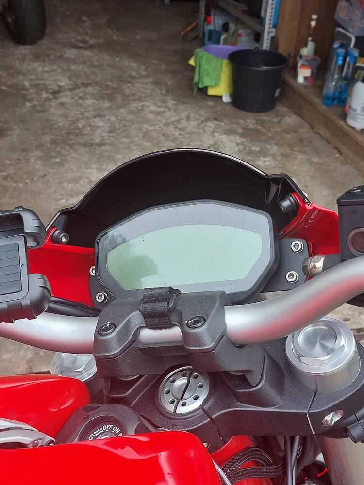

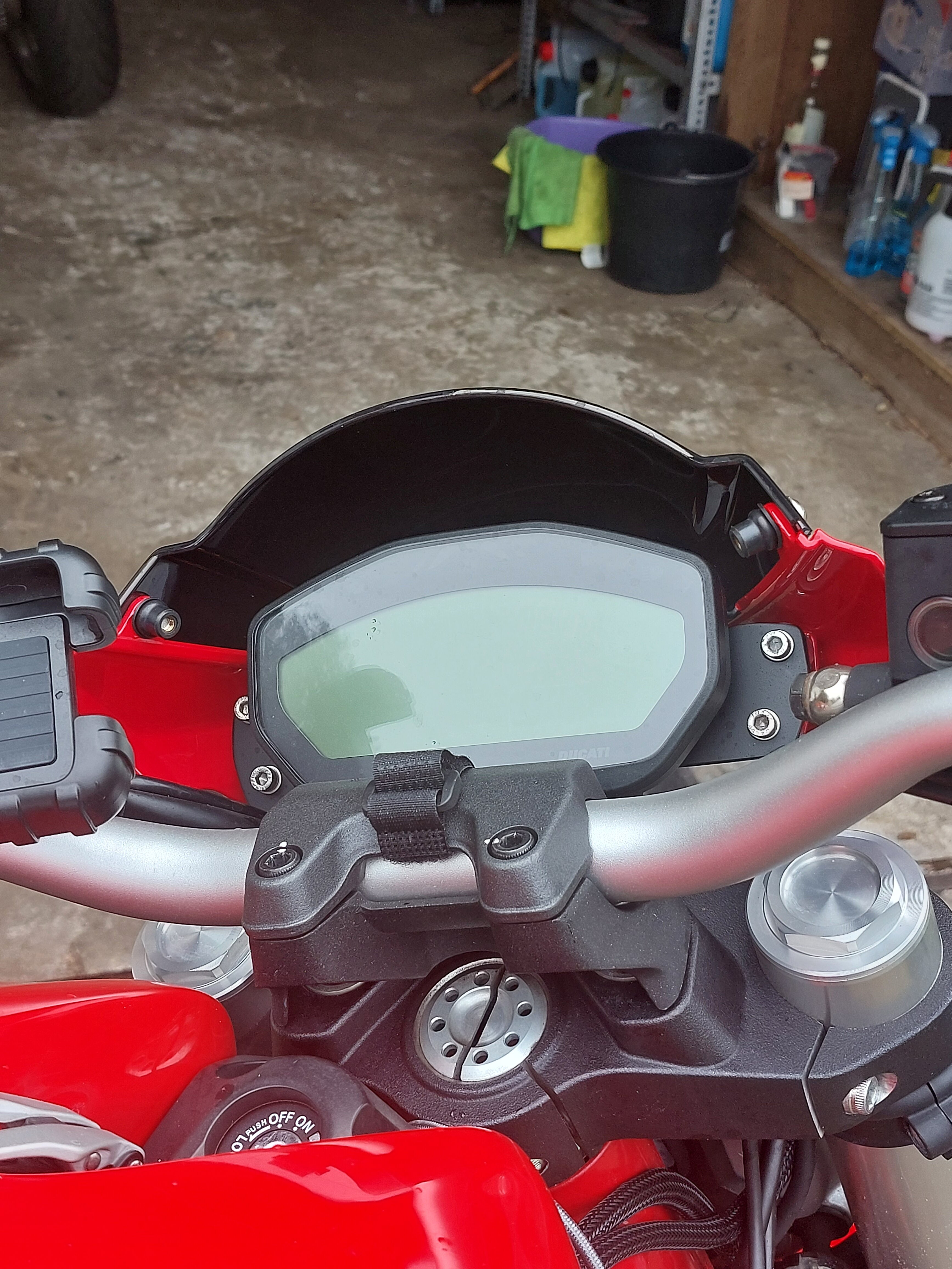

Seit dem Wochenende habe ich die Meldung 10 (siehe anhängendes Bild) also das "Warndreieck" direkt neben der Geschwindigkeitsanzeige im Dashboard,
Das Handbuch sagt lediglich folgendes dazu aus:
10) ALLGEMEINE WARNLEUCHTE. Leuchtet bei ufrVtVn von „Fahrzeug”- bzw. aktiven Fehlern auf, die von anderen Steuergeräten als das Motorsteuergerät angezeigt werden.
Was kann das sein?
Zur Vorgeschichte: Nach dem Winter habe ich bereits 2 Touren je 100 km gemacht da war alles normal, jetzt am Wochenende war es etwas kälter und die Monster hat 4-5 Versuche gebraucht bis sie angesprungen ist.
Seitdem leuchtet das "Warndreieck", fahren tut sie ganz normal.
Nach Neustart, bleibt die Meldung. Darauf hin Batterie einmal abgeklemmt, aufgeladen und wieder angeklemmt, die Meldung bleibt.
Hat jemand eine Idee?
P.S. und ja, der Seitenständer ist eingeklappt, dafür gibt es eine separate Meldung

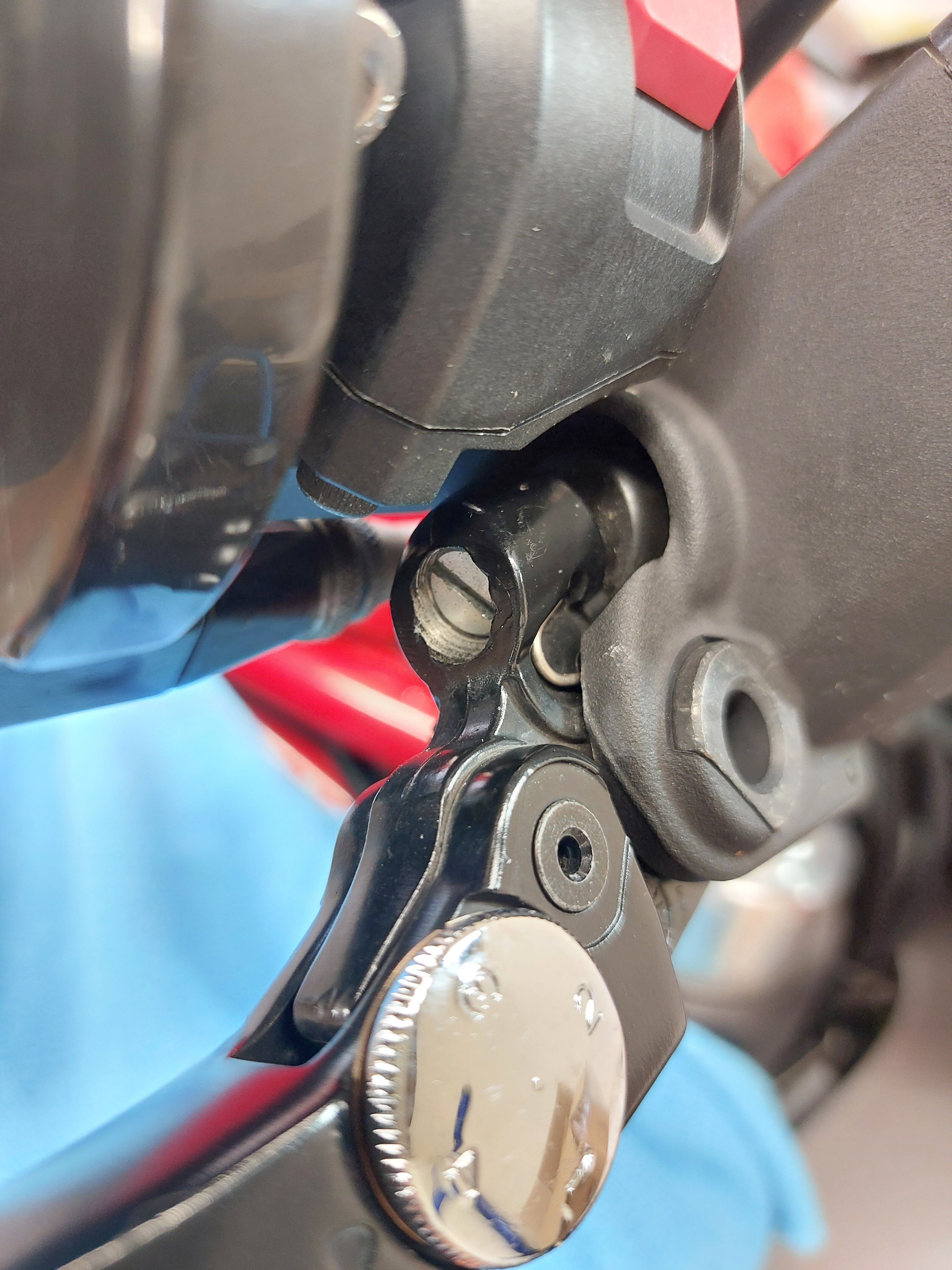

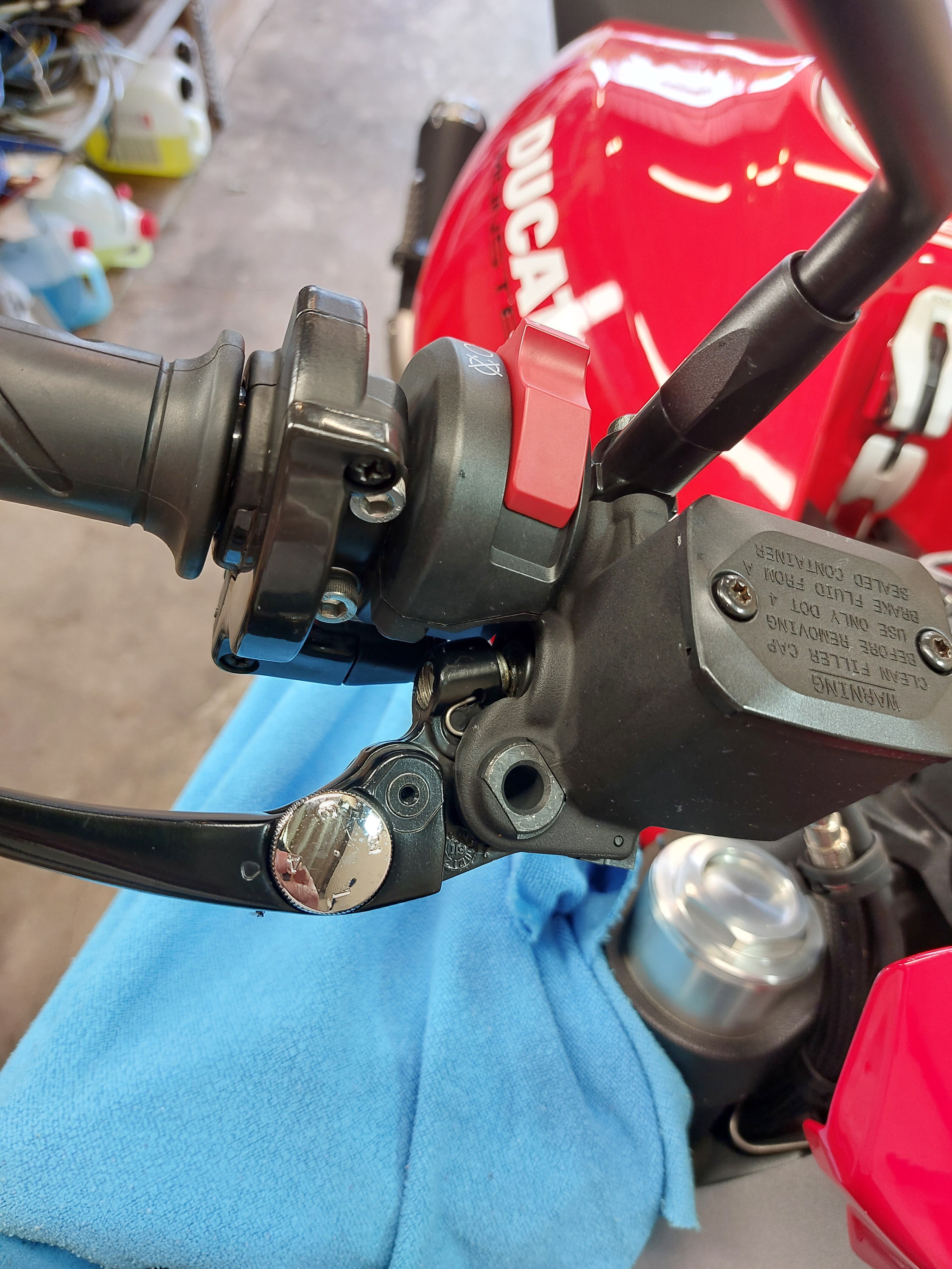

Hast Du Zubehör Bremshebel verbaut? Wenn der Druckstift nicht richtig eingestellt ist kannst Du das auch haben. Etwas Spiel muss da sein bevor Druck kommt.
Nein die originalen Hebel sind noch dran, obwohl es dort eine Einstellschraube zum Druckstift gibt, die habe ich aber noch nie angefasst.
Leerweg (Spiel) ist auch da bevor die Bremse zieht, so wie ich das von anderen Motorrädern die ich früher hatte kenne.
Gestern war Zeit für eine Probefahrt, erstes entlüften hat nix gebracht.
Hab dann also Wolle`s Tipp1 dazu am Sonntag abend ausprobiert:
Hochhängen der Sättel scheint logisch, damit die Leitung von Sattel zu Sattel nicht der höchste Punkt ist.
Noch ein brettchen in Bremsscheibenstärke gesucht, zwischen die Bremsbeläge geklemmt, nochmal entlüftet , nicht besser.
Noch mal in eingebautem Zustand entfüftet, nicht besser.
Wolles Tipp 2 , Bremshebel über Nacht mit einem Kabelbinder nicht zu fest fixiert.
Nach etwa 1 Std nochmal nachgeschaut, Bremshebel lose, Vorderrad lässt sich drehen.
Ich kann den Hebel ca. 1,5 cm nachziehen. das Vorderrad ist wieder gebremst.
Heute morgen, wieder das gleiche, Vorderrad lässt sich drehen, kann den Hebel durchziehen bis zum Griff.
Nach einmaligem lösen des Bremhebels ist der Druckpunkt wieder wo er immer war. Bremsflüssigkeit tritt nirgends aus, hab mittlerweile auch den Tank runter um am ABS Gerät schauen zu können.

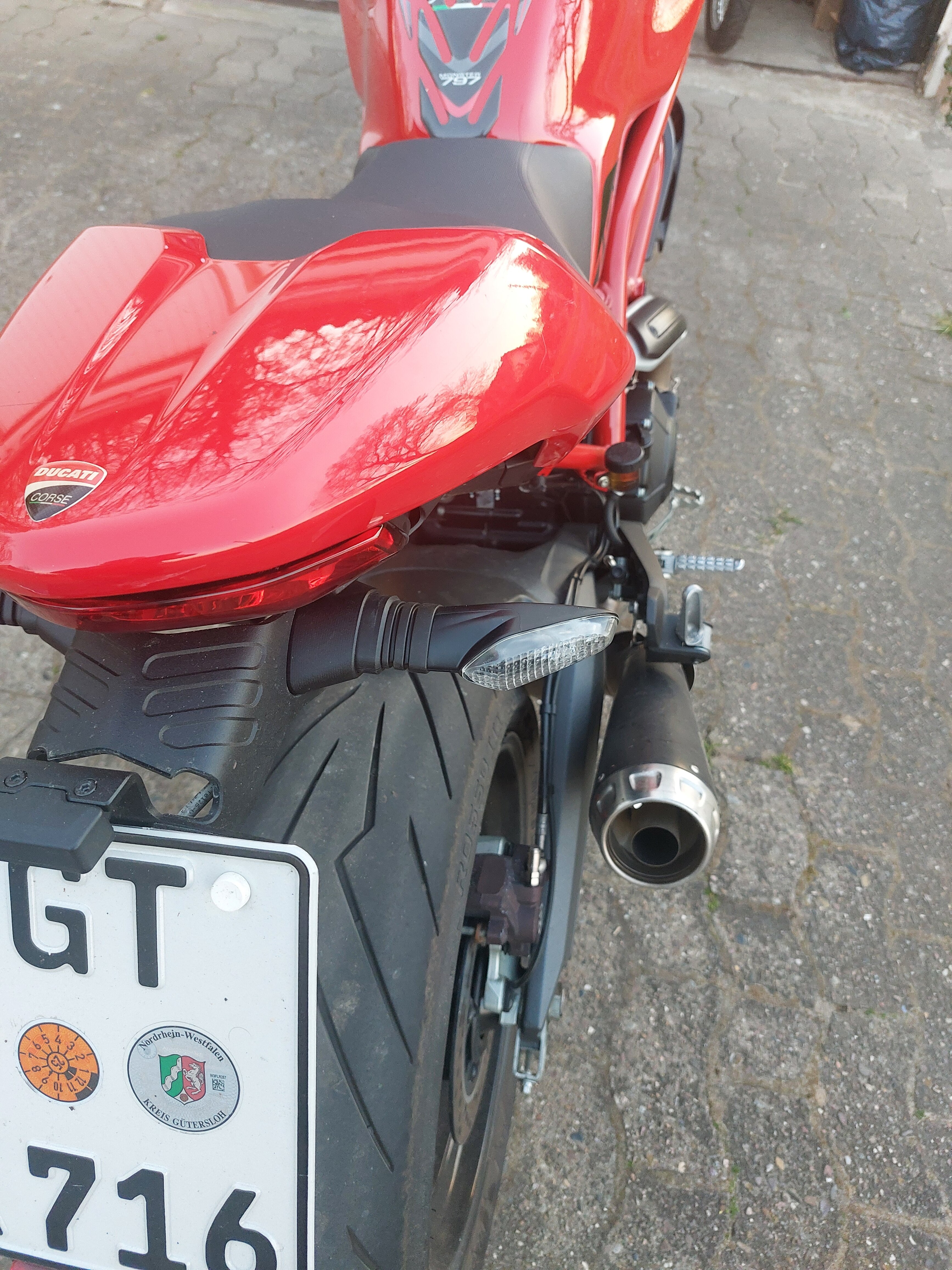

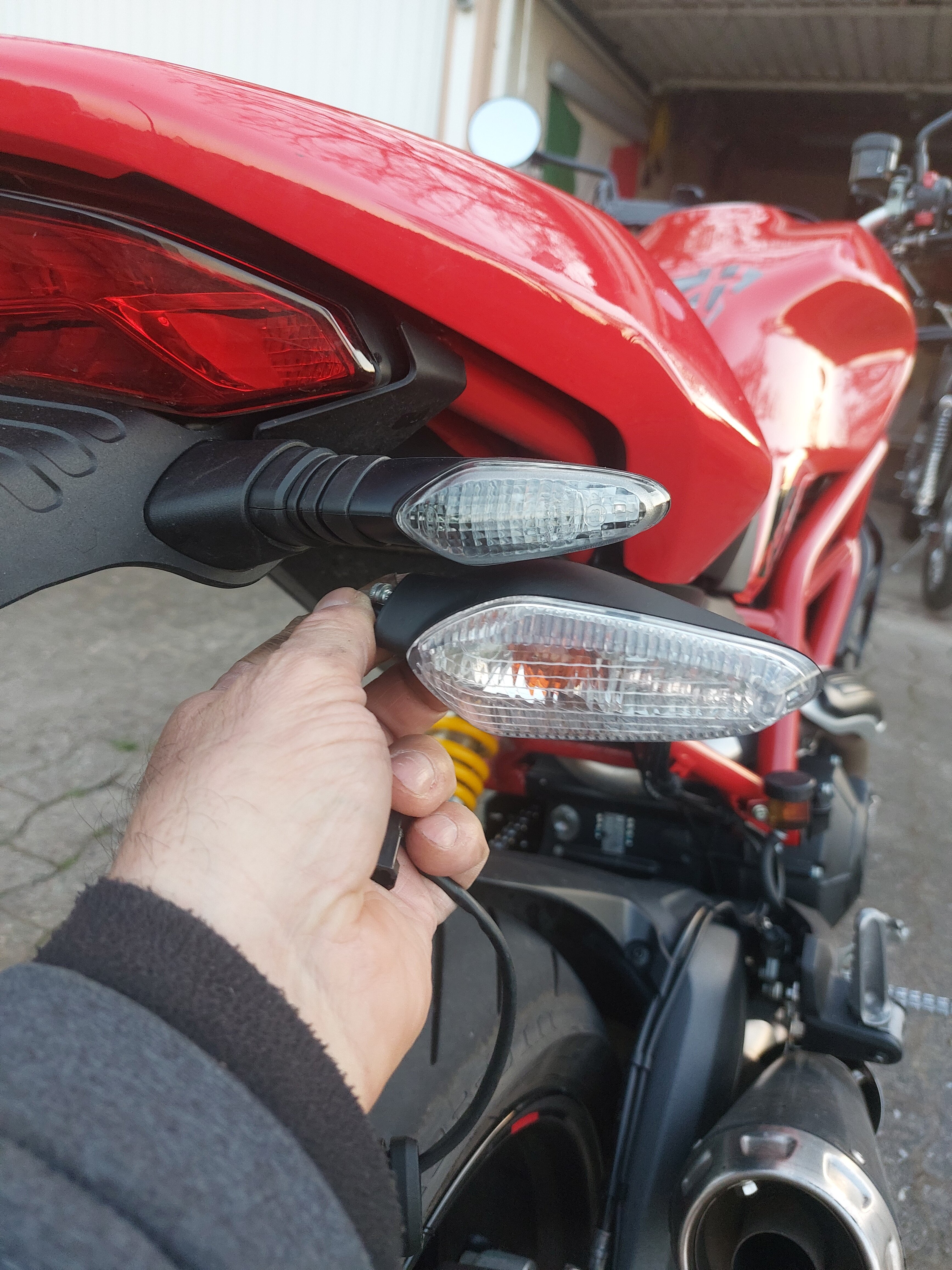

Hab die 797 auf LED Blinker umgerüstet, hab mich für die Original Blinker der aktuellen Streetfighter, Panigale, Multi entschieden.
Die Blinker gibt's bei Kleinanzeigen für kleines Geld.
Alles passt. Stecker, Kabellänge Befestigungen alles.
Keine Widerstände notwendig, einfach einstecken und losblinken.
