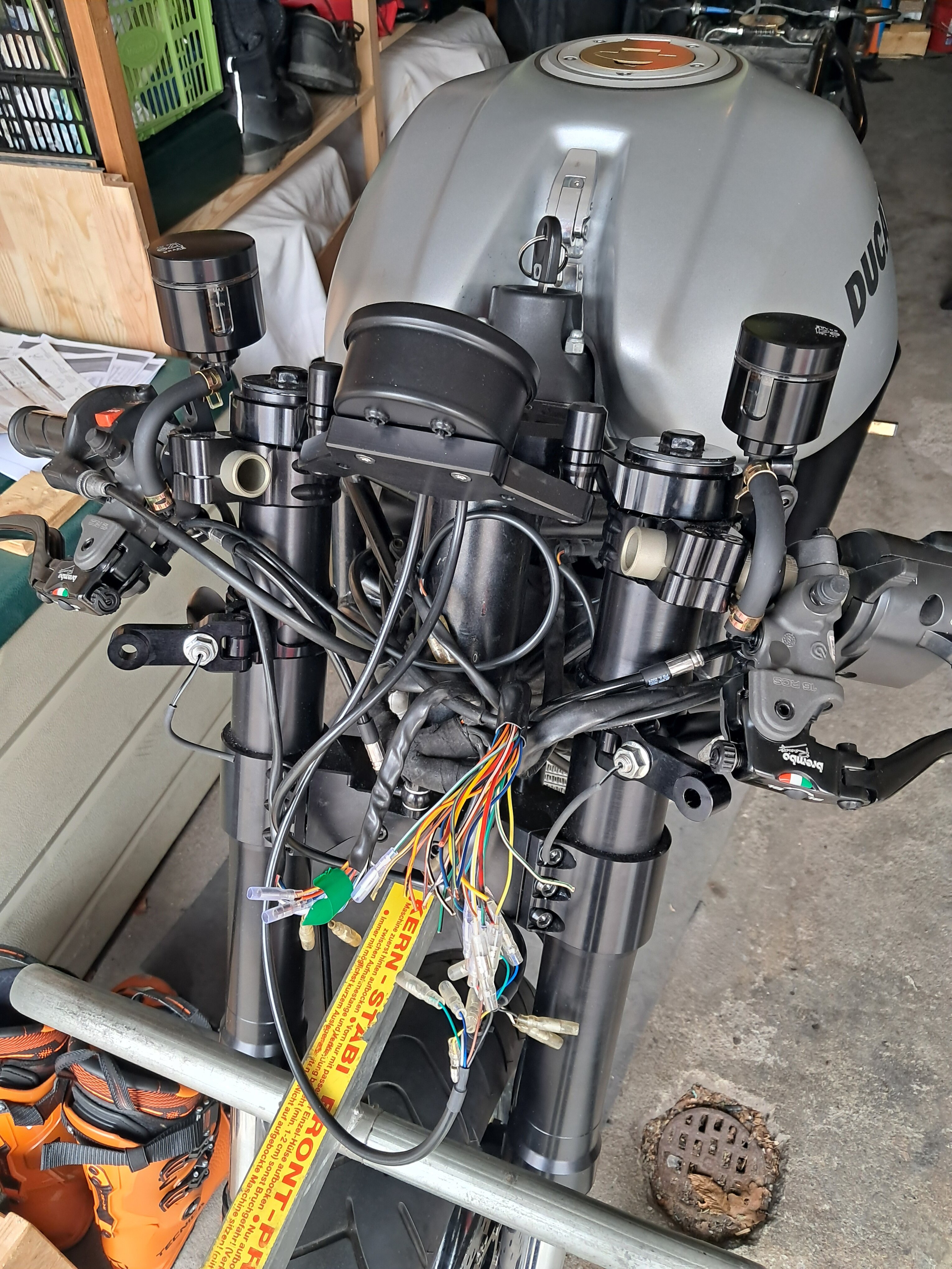

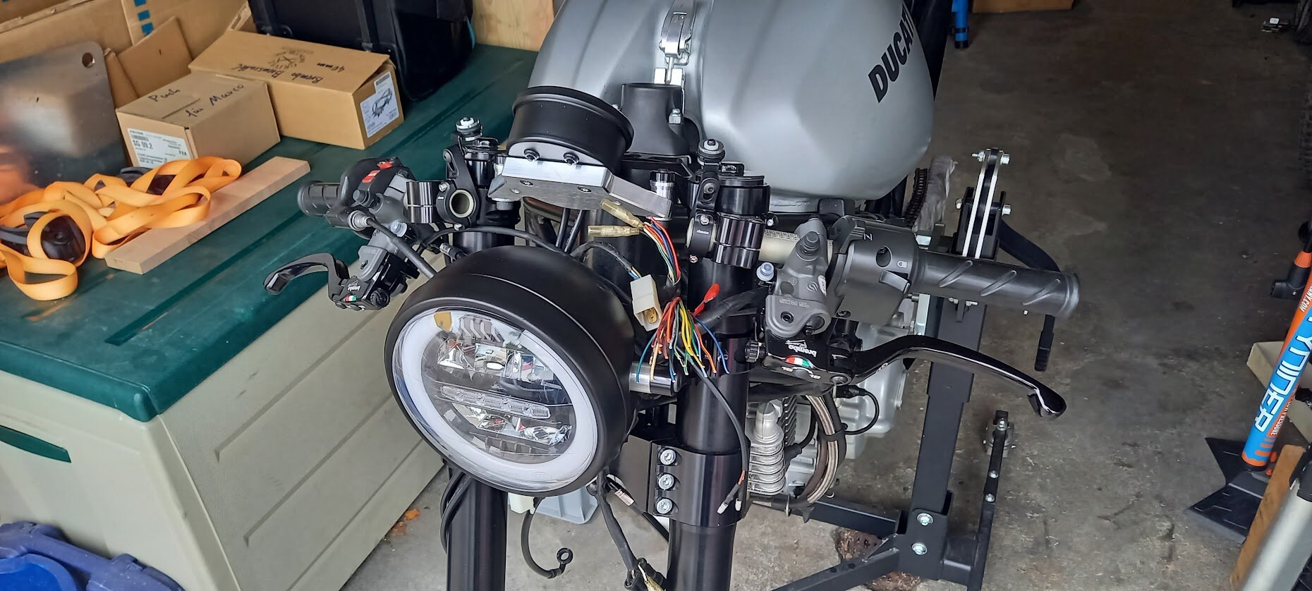

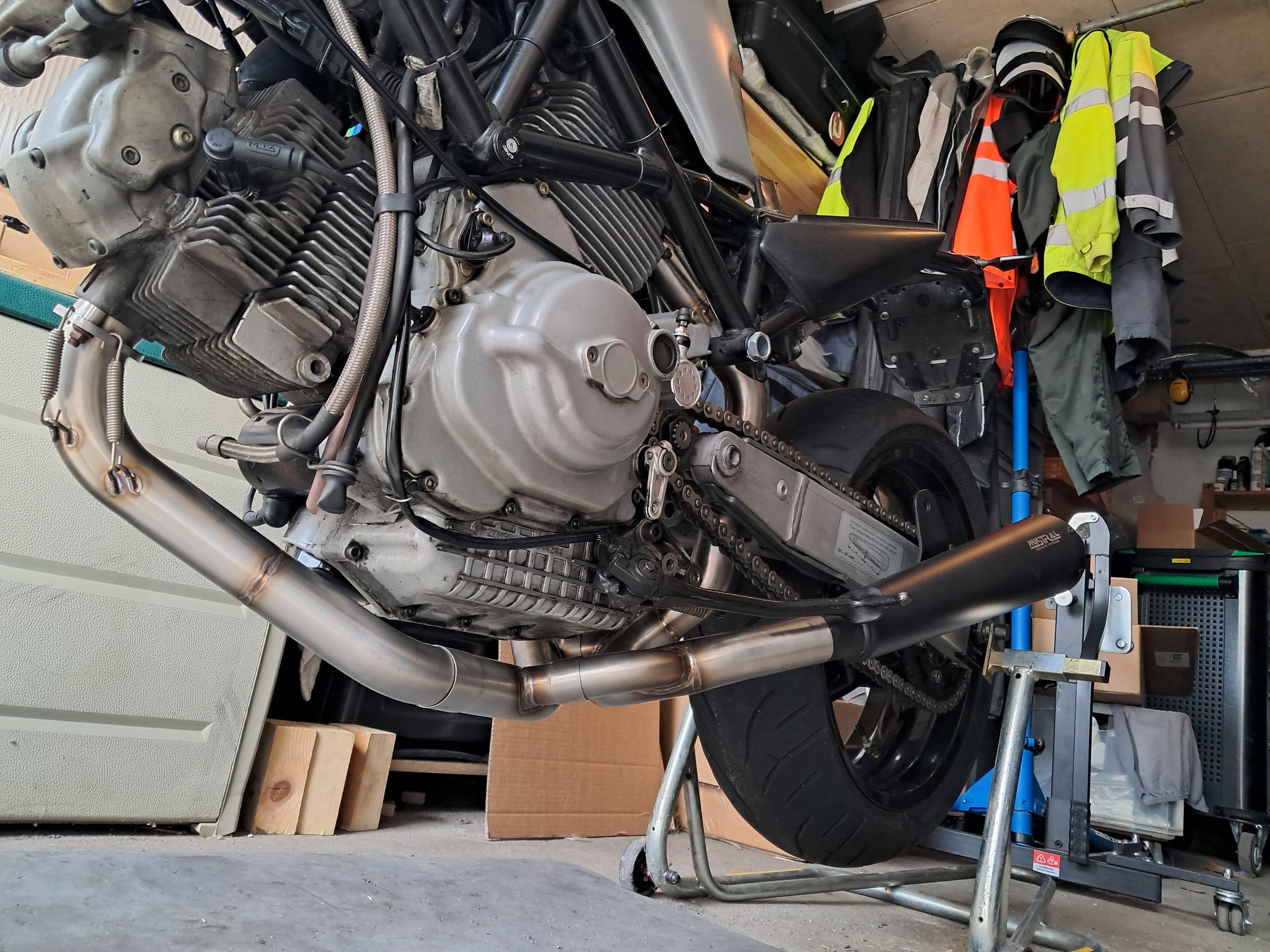

Nach 2 Jahren mehr oder weniger Pause  und Kopfkino hab ich endlich jetzt mich dran gemacht meine Monster fertig aufzubauen!
Neue Gabelbrücke, diverse Teile Schwarz zu "pinseln" und und.....

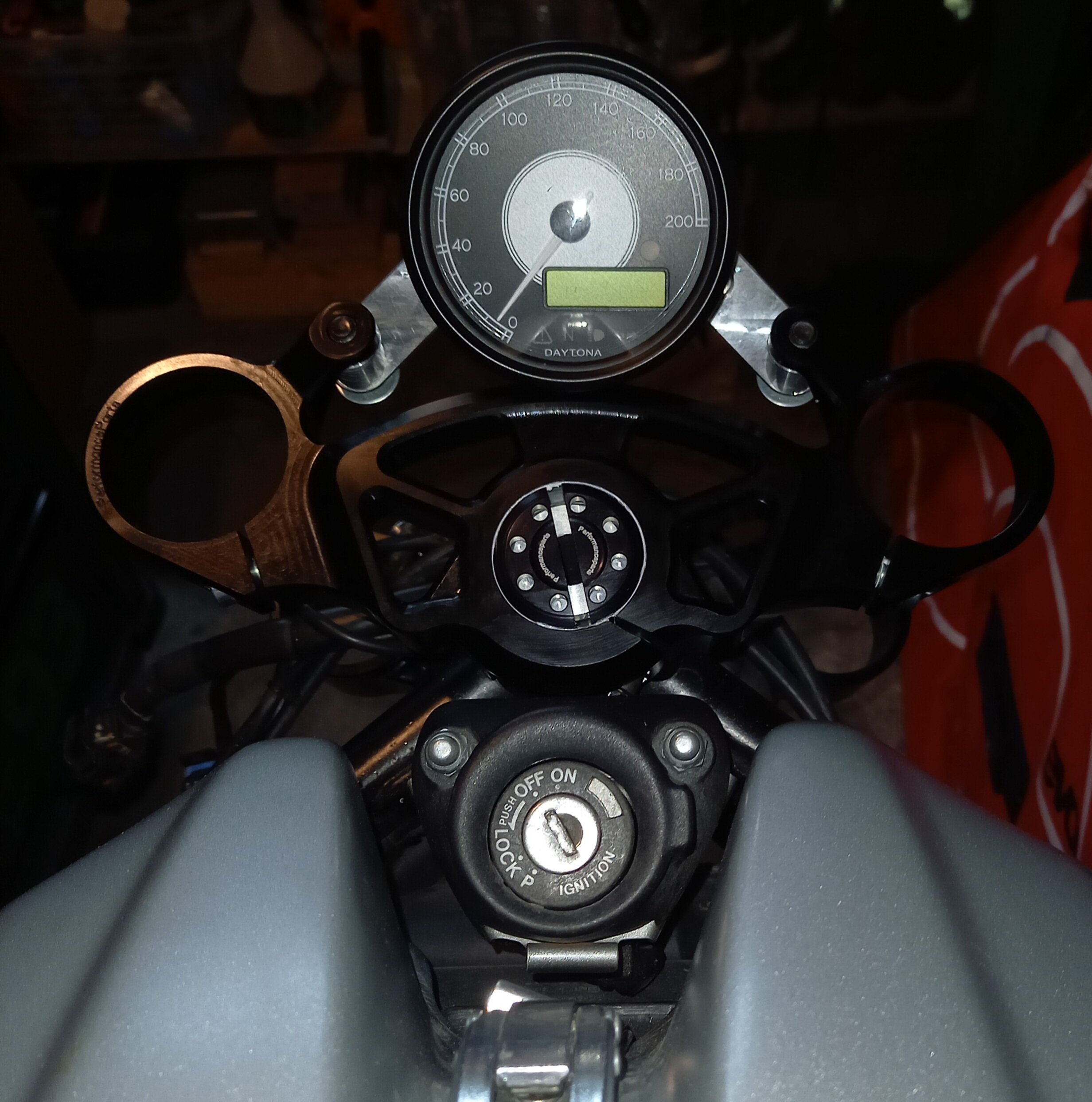

vor 14 Stunden schrieb endiduc:
Sieht ja alles ganz gut aus , aber womit ich mich überhaupt nicht anfreunden könnte , sind die Hülsenverbinder .🙄
Dies sind weder wasserdicht noch stellen sie überhaupt eine sichere elektrische Verbindung dar.
Gerade für die geringen Ströme die Richtung Tachoeinheit so fließen. Hier sorgen schon kleinste Übergangswiderstände für Probleme. 👆
Wenn Du die Dinger trotzdem nimmst , spare nicht mit säurefreiem Kontaktfett ( Super Lube  o.ä. ) .
Gruß E. 😉
vor 53 Minuten schrieb rocco216:
Gruß E. 😉
Ja du hast da vollig Recht-  Mir paast es eigentlich auch nicht!  Es ist im Moment noch ein Provisorium, später wenn alles funktioniert,
mach ich AMP Steckverbindungen dran.

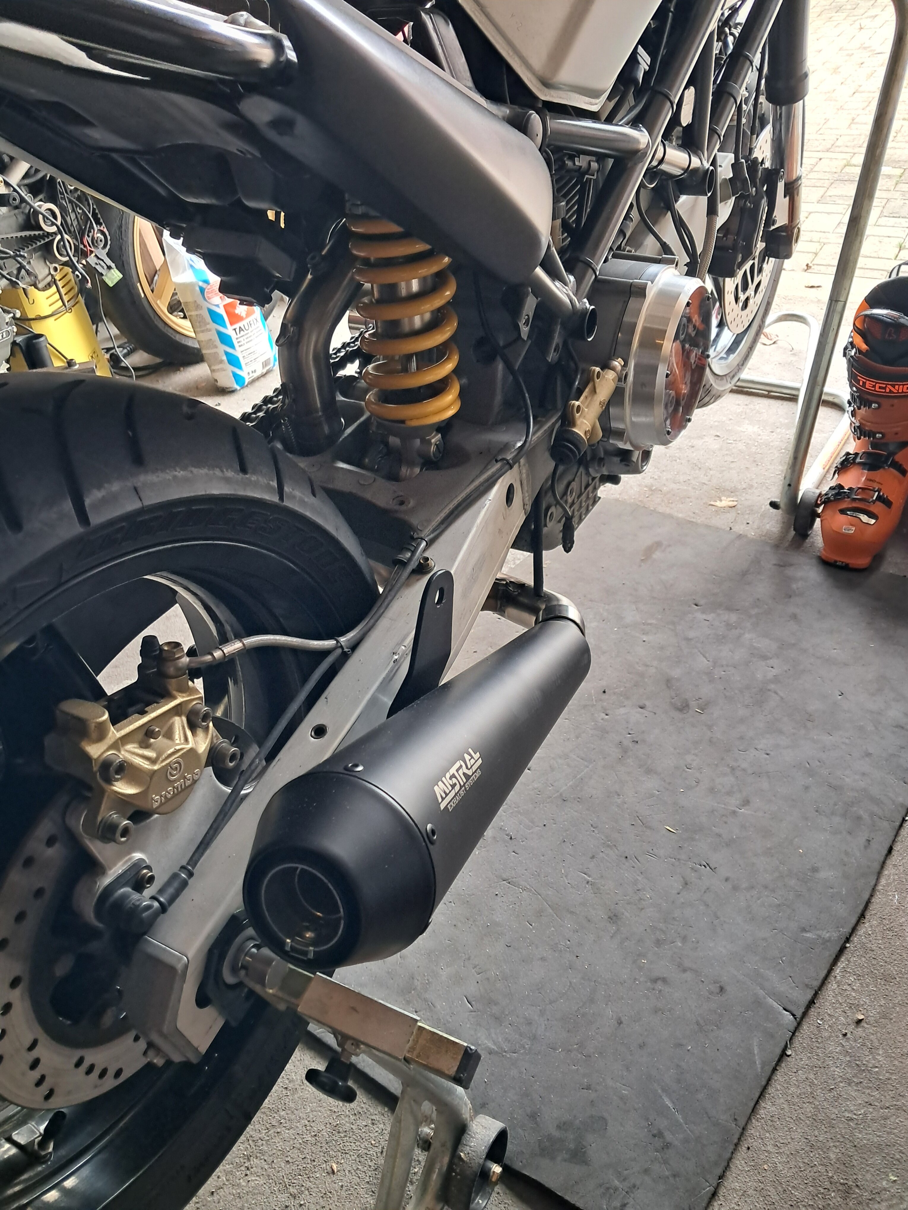

ein paar Kleinigkeiten sind noch im Kopf und müssten noch umgesetzt werden, wie die Deckel von der Federgabel. Die sind nicht gut "gepulvert" worden.

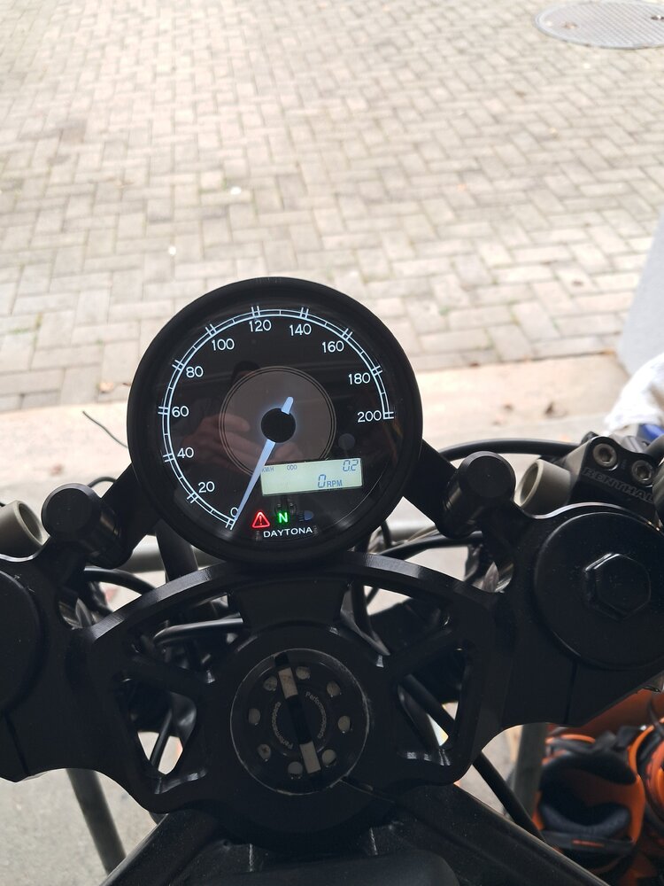

Hi,
ist es bei den Monster Modellen problemlos einen anderen Tacho anzuschießen?
Also da ohne Tacho startet die Maschine ja nicht, ist da eine Elektronische Wegfahrsperre verbaut oder sind da nur Kontakte die einfach gebrückt werden wenn der Tacho angesteckt ist?
Ich habe auch überlegt ob ich einen anderen Tacho verbaut, bin mir halt nicht sicher obs Problemlos ist.
