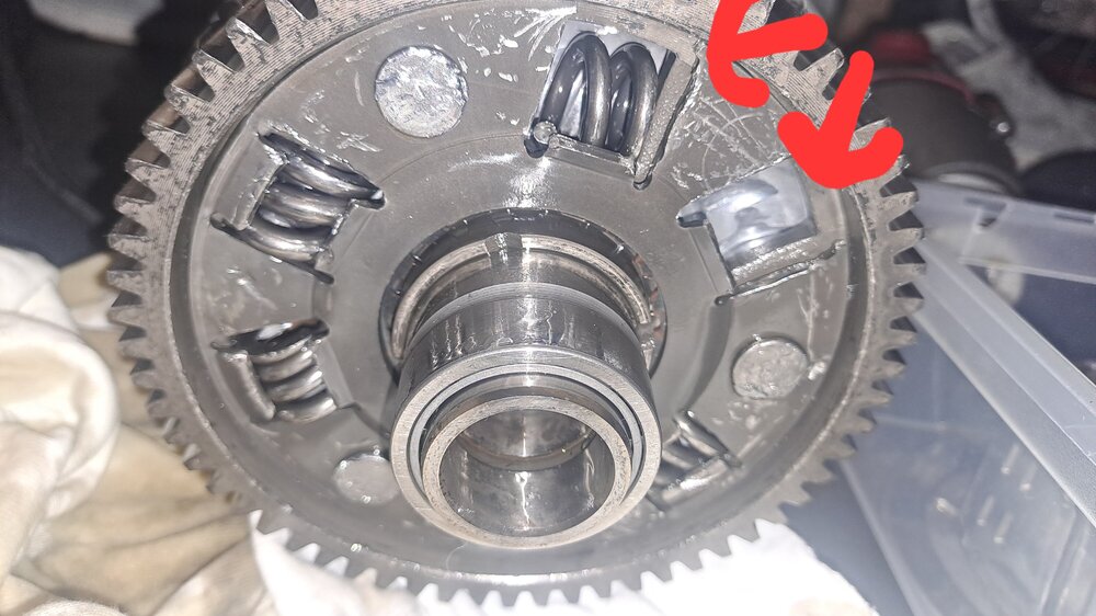

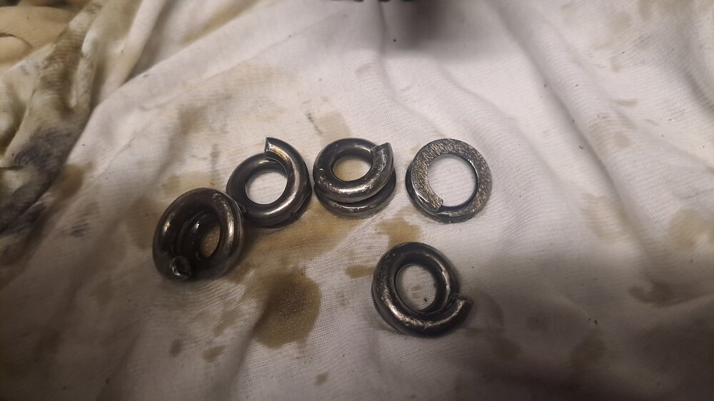

  3. Hallo, suche ein Kupplungskorb/Kupplungsgehäuse für meine Ducati S2R 800 da bei meinem die Federn gebrochen sind.. Grüße Mariusz
  4. Hallo zusammen, Bei mir sind leider die Federn der Anti-Hopping-Kupplung gebrochen und haben sich verabschiedet habe gestern das ganze mal auf gemacht und musste feststellen das ich den Kupplungskorb / Kupplungsgehäuse neu machen muss. Das Teil kostet 510€ und frage mal in die runde ob jemand eine gute gebrauchte evtl. hat. Hat jemand schon so ein Fall gehabt bzw. gehört, daß Mopped hat erst 30000 km... Danke schon mal im Voraus
