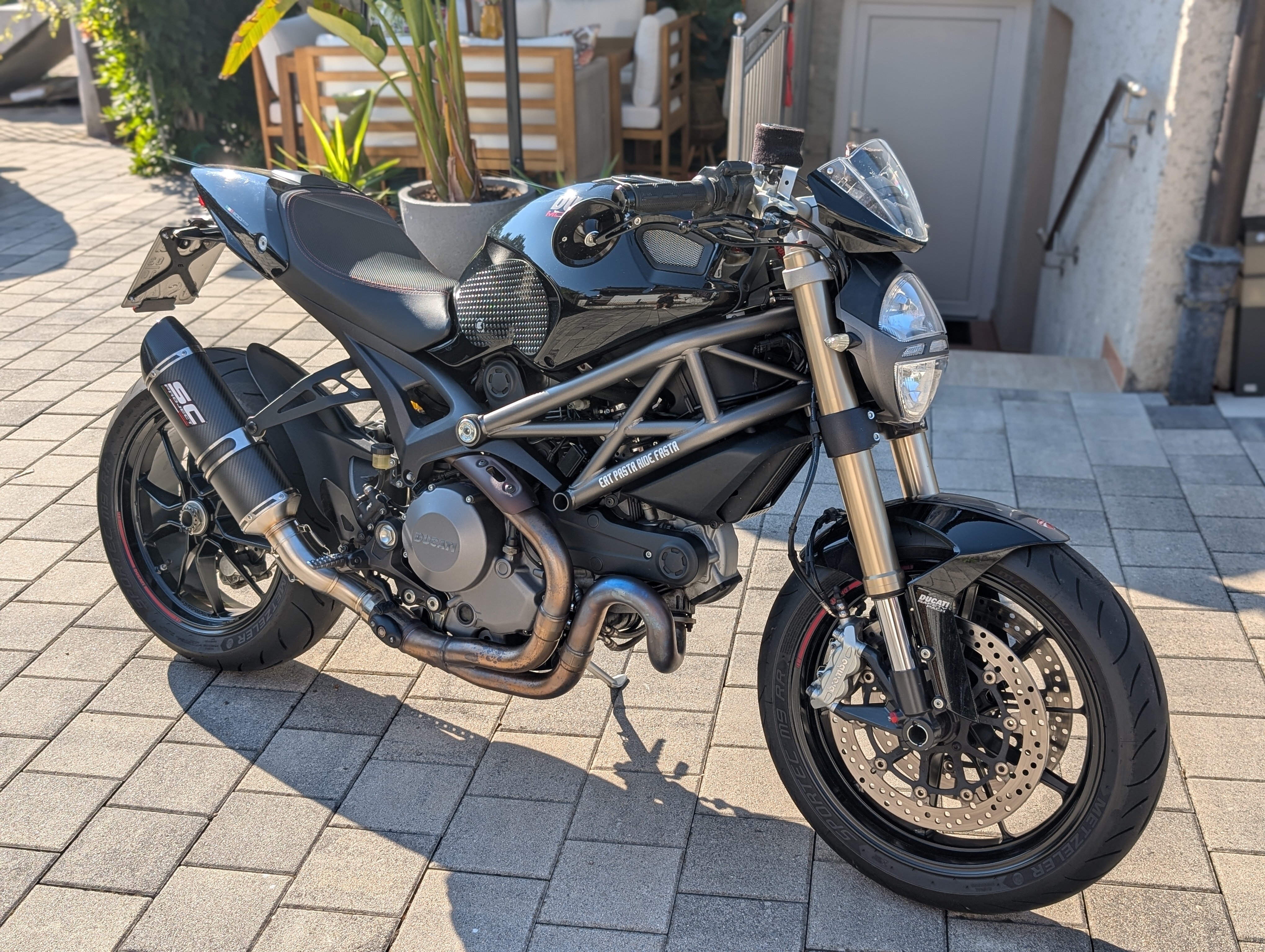

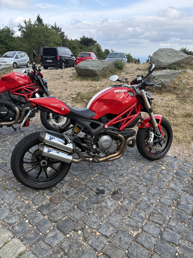

So sieht das aktuelle Setup aus:

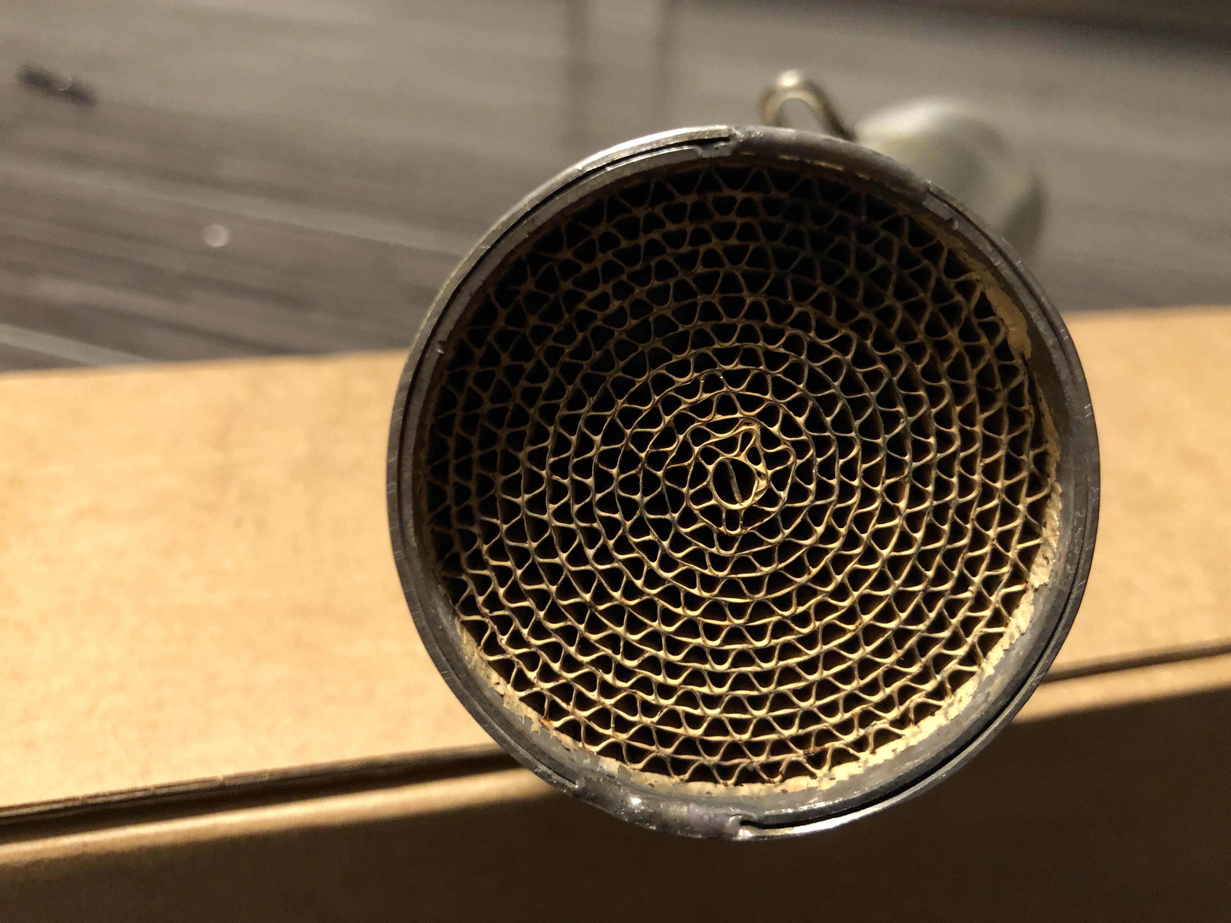

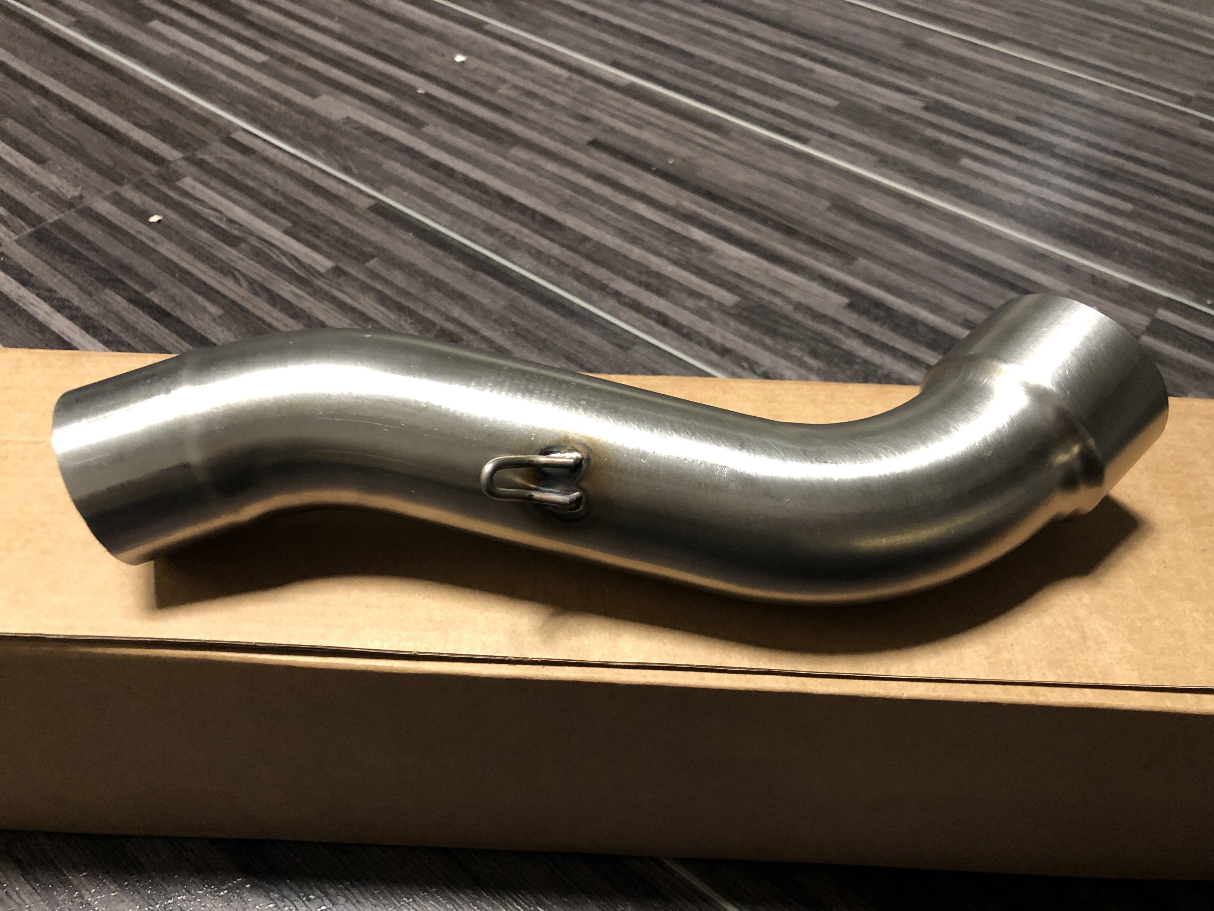

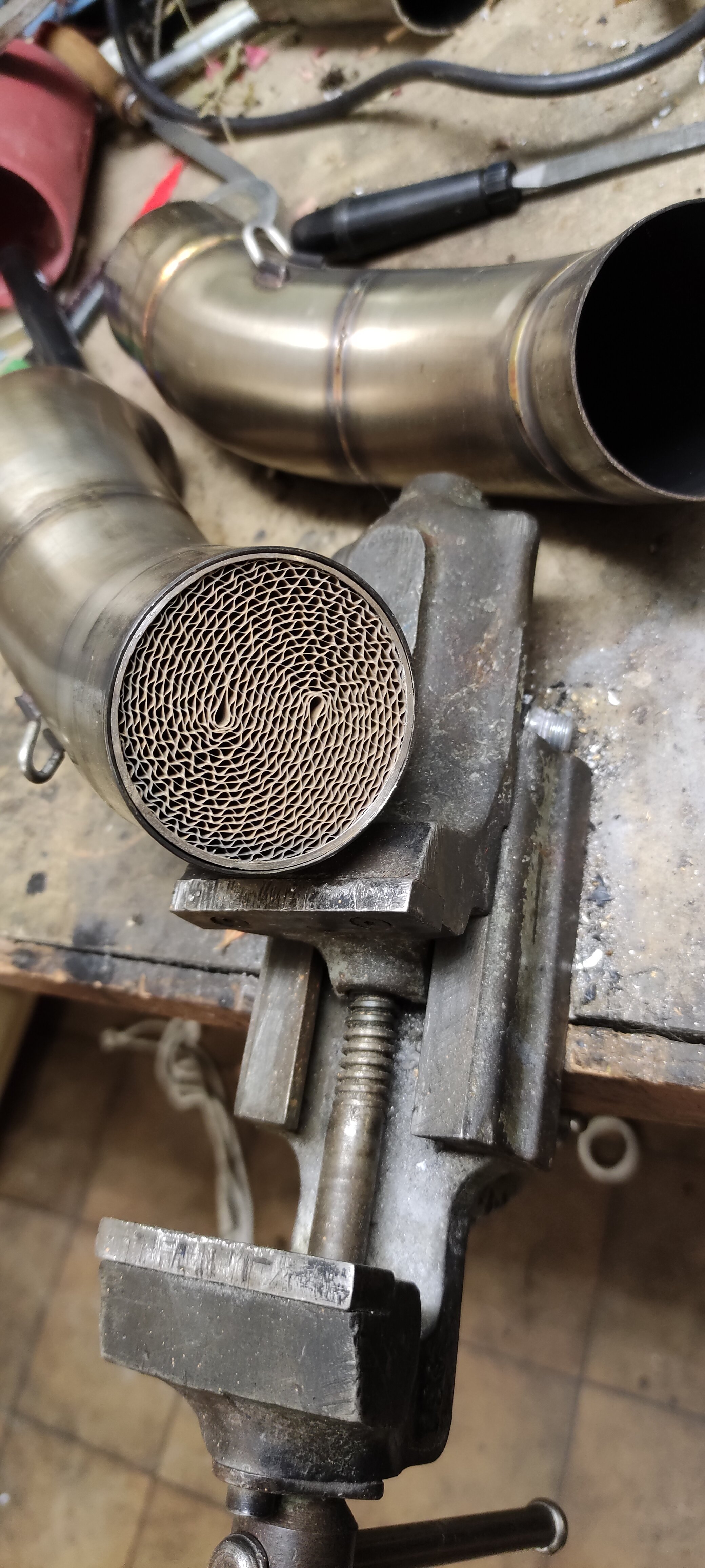

Und deswegen habe ich einen Kat verbaut. Was aber dann auch wieder genaugenommen Geld und Arbeit für den Arsch war. Denn dieser Auspuff mit dem von mir verbauten Kat wurde niemals gemessen und verifiziert. Streng genommen kann niemand und schon gar nicht ich nachweisen das mein Motorrad geltende Vorschriften zu 100% erfüllt. Ich habe ja nicht mal Unterlagen zu dem von mir verbauten Katalysator.
Aber ich habe bei jeder Kontrolle und bei der AU sowieso etwas zu zeigen. Das mein Auspuff eine E Zulassung hat, ein Kat verbaut ist und das ich eben bei der AU Spitzenwerte nach Euro 3 Norm einhalte und nicht nur nach diesen Herstellervorgaben. Und der Bock läuft Klasse. Was will ich also mehr.

Deine Lösung, einen Kat bei der SC nachzurüsten, ist daher sehr interessant. Könnte man den von Roads dafür auch verwenden?

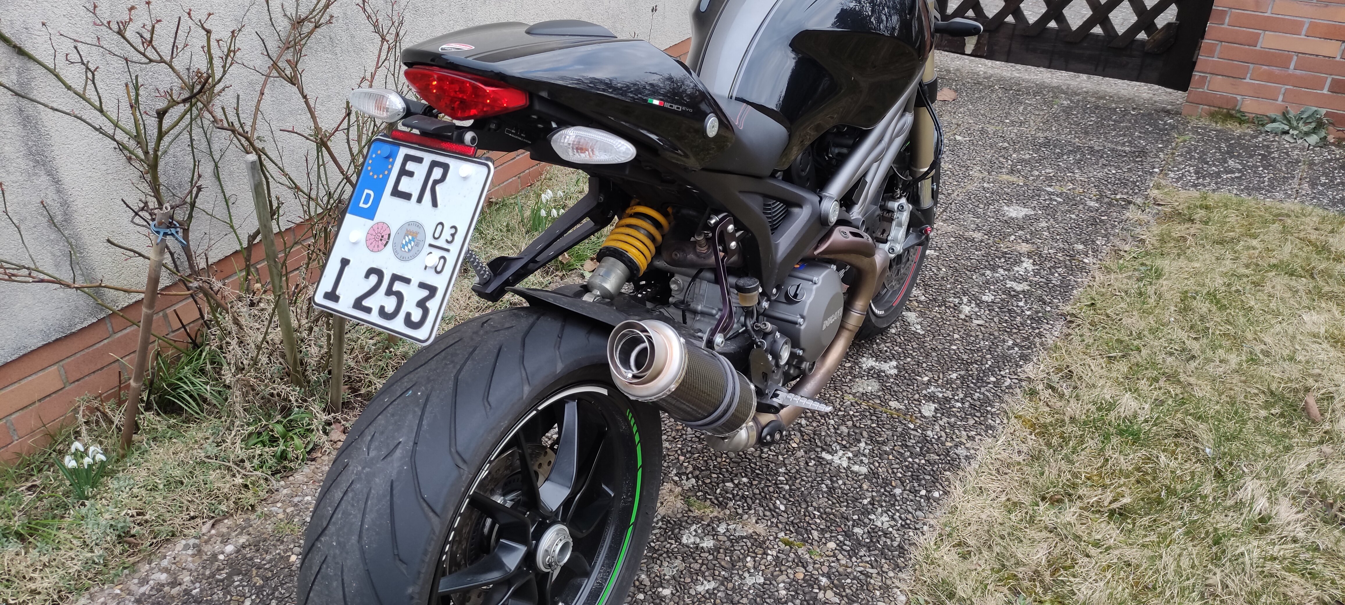

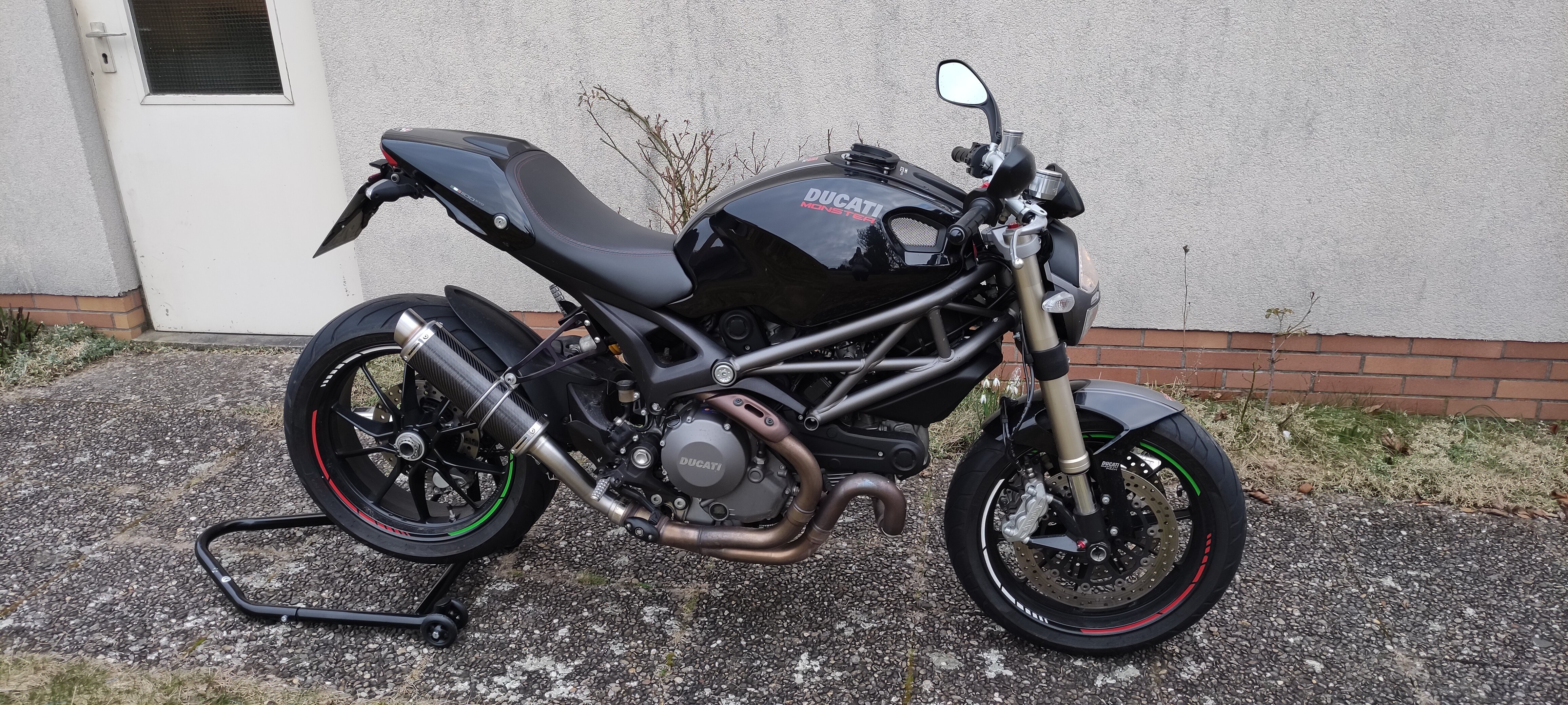

Ein paar Fotos zum Roads Italia vor und kurz nach der Montage. Bei mir war der vorhandene Kat gegenüber dem SC der ausschlaggebende Punkt. Ich hatte den 6-Loch-Eater und den 4-Loch-Eater mit Stahlnetz-Einsatz mitbestellt.
Einzig das Halteband hätte man ab Werk etwas sorgfältiger fertigen können, aber sonst 👍
Ich bin immer noch zufrieden... ist jetzt ziemlich genau 2 Jahre drauf (mit dem 6-Loch).

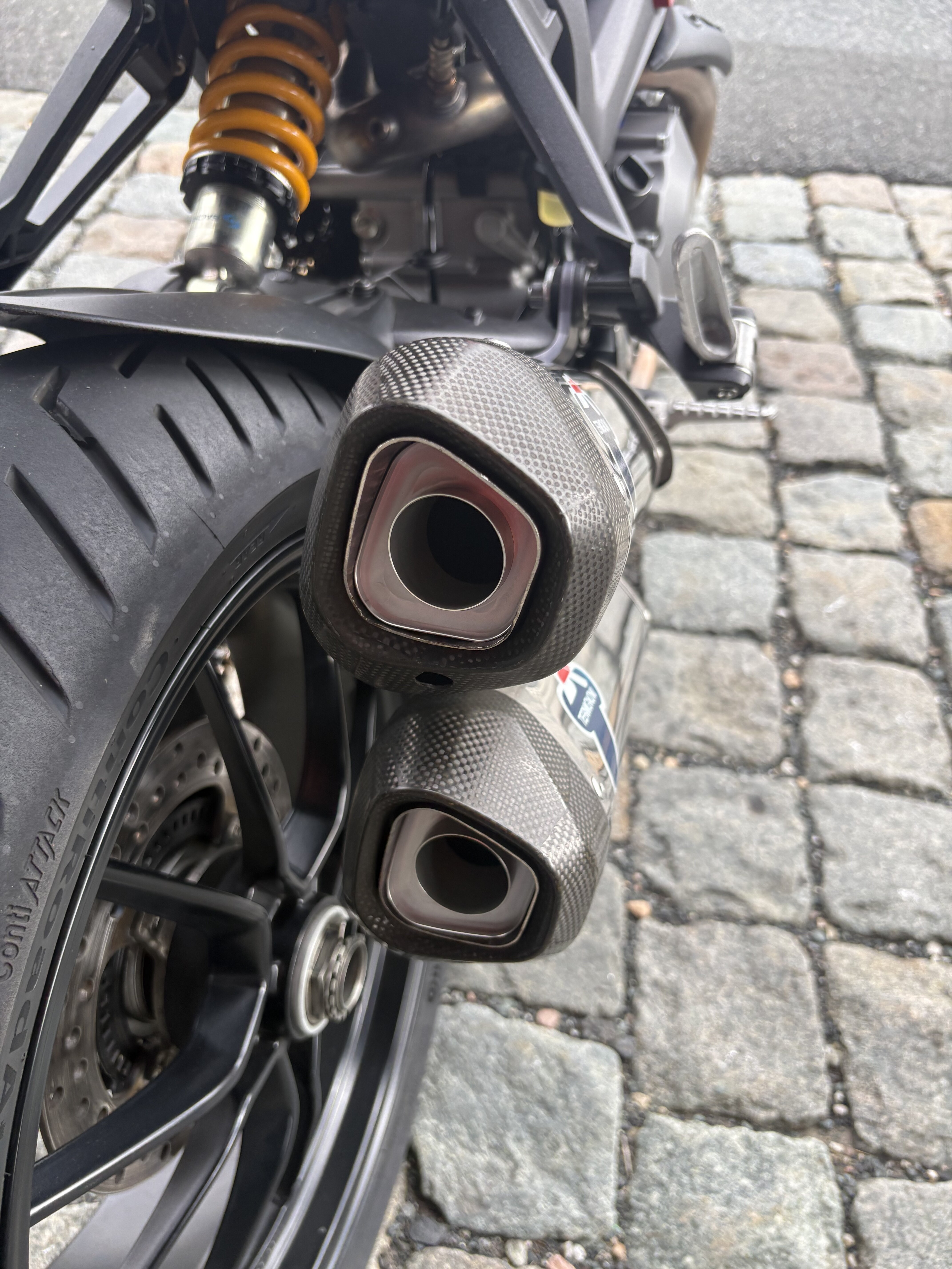

Hi,
nach langen warten habe ich vorgestern meine Spark High Mount bekommen und werde sie hoffentlich jetzt am WE anbauen.
Ich hatte schon an meiner 696er die gleiche bloß in Titan verbaut gehabt und war vollsten zufrieden. Der Sound war super(liegt natürlich im Auge des Betrachters) und die Optik ist bei der Evo nochmals besser, weil man endlich den kompletten Hinterreifen sieht.
Spark Hight-Mount Monster 1100 Evo
Finde ich persönlich besser als die "üblichen" Endrohre und er ist komplett legal (E-Nummer mit 5 und 9 Austauschschalldämpfer mit integrierten Kat)
