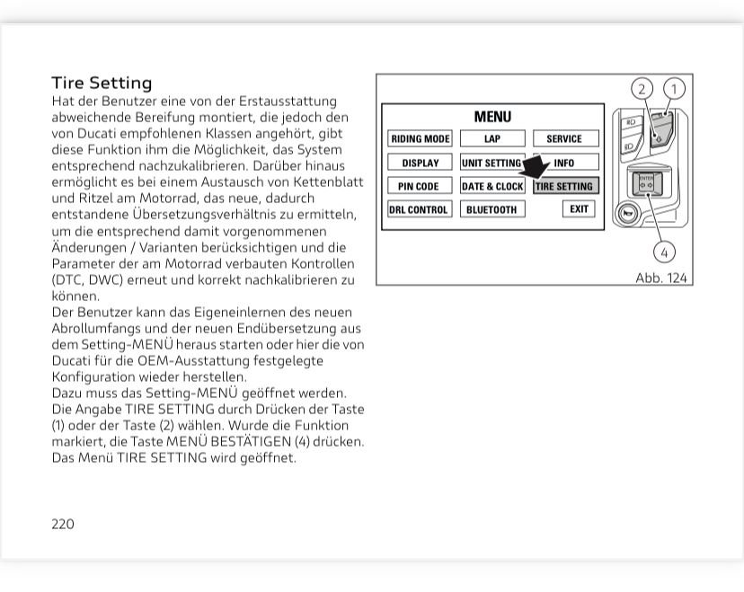

...Das Tire Setup macht man ja bei jedem Wechsel auf einen anderen Reifen. Also sobald sich die Kontur ändert, unabhängig der Grösse 190/200 damit die Traktionskontrolle im gewollten Regelbereich bleibt...

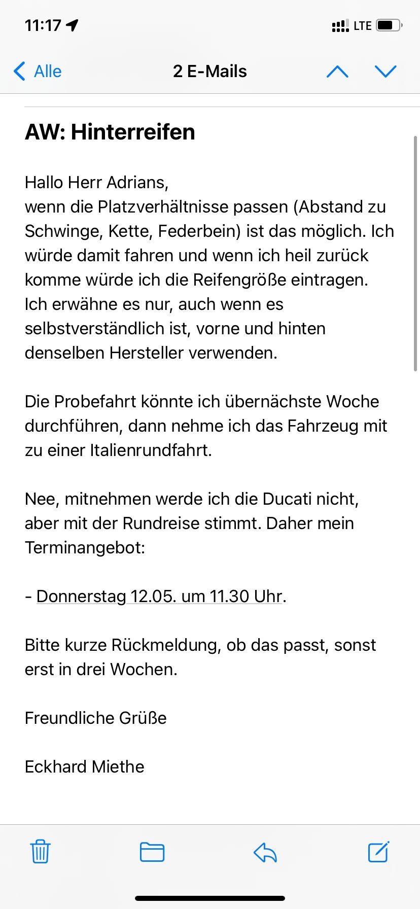

Ich habe die Anfrage zur Eintragung gerade beim Händler laufen und werde, so möglich beim nächsten Reifensatz auf den 200er hinten umstellen.
Reine optische Geschmackssache bei mir. Wenn die das eintragen, wird das gemacht und dann natürlich gleich der Rosso IV.

Update: Ist wohl per Einzelabnahme machbar und ich habe den Termin am 01.09.2022 für einen neuen Satz Rosso 4 inklusive Eintragung des 200er Hinterpneus. Bin gespannt, wie das aussieht. Vergleichsbilder vorher nachher gibt es natürlich für euch.

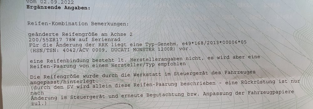

Ich melde Vollzug 🥰
200er Hinterreifen in Ausführung Diablo Rosso IV per DEKRA Einzelabnahme - muss nur nochmal zur Zulassungsstelle und den eintragen lassen.
Der Reifen fährt sich komplett anders. Klar ist ein neuer Satz immer erstmal anders. Allerdings scheint der von der Geometrie deutlich steiler (spitzer) zu sein und die Monster kippt fast von selbst in die Kurve. Ich hatte auf den ersten Metern damit wirklich etwas zu kämpfen aber jetzt finde ich es gut. :) Eine größere Erprobungsrunde steht noch aus aber ich bin zufrieden mit der Entscheidung.
Auf den ersten Blick wirkte er nicht breiter, allerdings sieht man im direkten Vergleich schon den Unterschied leicht und irgendwie wirkt der an den Flanken und im Profil etwas sportlicher als der 190er Rosso III.

ist das ein 200/55 von ner M12R oder ein 200/60 von ner Pani/SF V4?
Die Größe der R, weil für die das Gutachten der Reifengröße von Ducati vorliegt.

Moin Daniel, kannst du bitte mal den vollständigen Text der DEKRA Bemerkung (inkl. dem Rest rechts aussen) hier einstellen, der würde mich interessieren.
