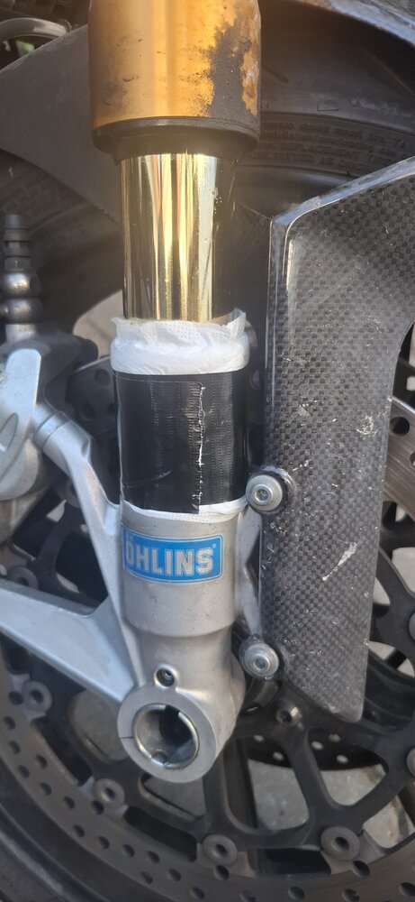

Nachdem mein Thunfisch ausgefallen war, musste ich eine Tour durch Rumänien mit meiner Monster 1100s fahren. Also ab auf den Trailer nach Brno CZ. Von dort ging es auf die erste Tour durch den Norden der Slowakei an die ungarische Grenze. Dort stellte ich fest, dass die linke Seite der Öhlins Gabel feucht geworden war. Am nächsten Tag durch Ungarn in den Norden von Rumänien hat das Öl natürlich die Bremse erreicht und auch die rechte Seite fing an feucht zu werden. Die Straßenverhältnisse gerade in Ungarn waren katastrophal.
Also alles mit Bremsenreiniger gereinigt und eine dickere Damenbinde mit Panzerband um die Rohre gewickelt. Durch tägliches Wechseln konnte ich die 3600 km Tour in 12 Tage noch einigermaßen problemlos zu Ende fahren.

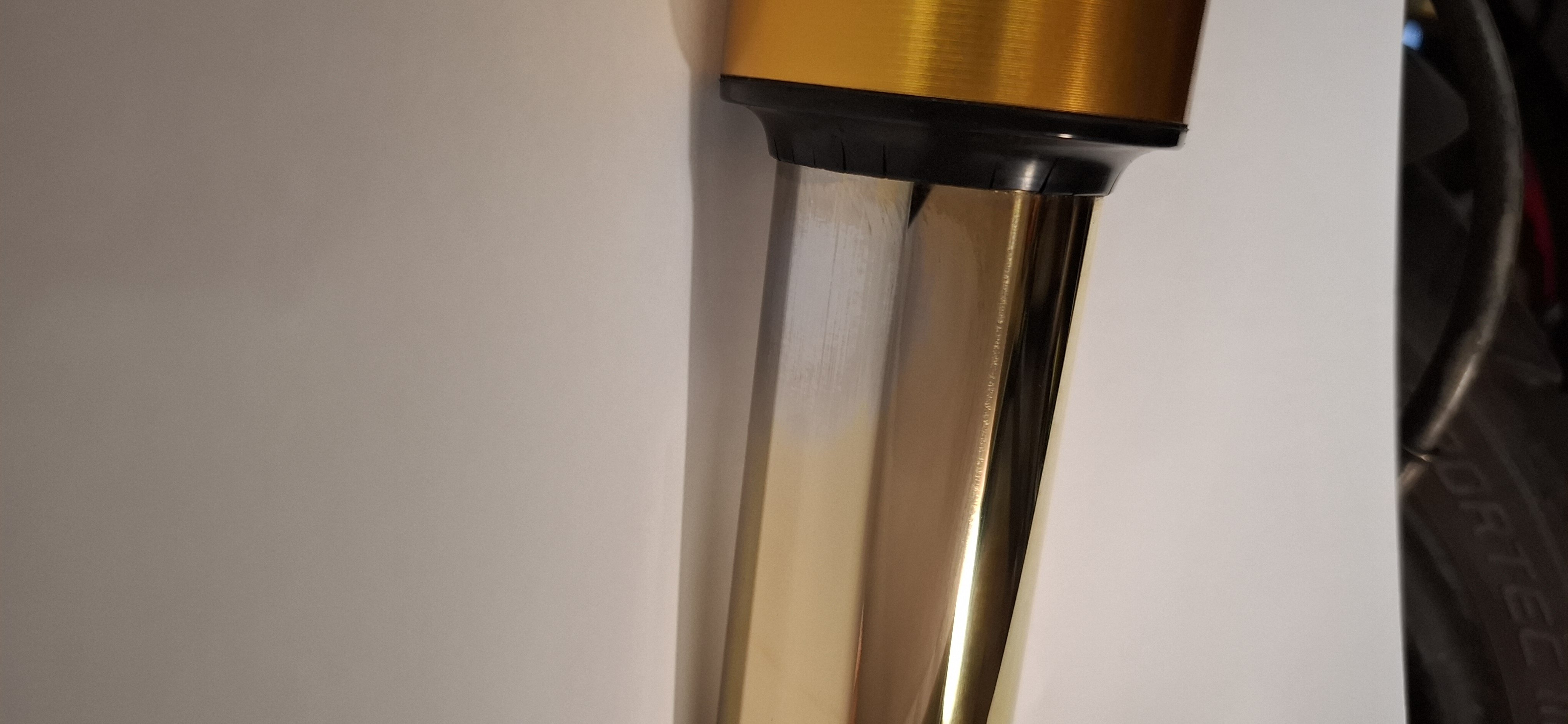

Fazit: nach 46tkm ist mal ein Gabelservice nötig, aber mir ist aufgefallen, dass sich auch die goldenen Beschichtung der Gleitrohre Abnutzung, dies ist besonders auf der linken Seite zu beobachten, wenn die Monster vorne entlasten wird.
Jetzt die Kernfrage, wo sollte man das Hartverchromen machen lassen? Ist Wissing wirklich die beste Alternative?

vor 14 Stunden schrieb DucEdo:
Ein Hinweis. Die Tauchrohre/Innenrohre sind nicht vollständig TiN beschichtet. I.d.R. etwa zur Hälfte. Bei der Entlastung sollte also noch alles gleichmäßig aussehen.

🤔 Macht das Sinn nur das halbe Rohr zu beschichten? Wieso?
Die Beschichtung ist ja nicht aus dekorativen Zwecken, sondern soll eine härtere Oberfläche bieten, um z.B. den Verschleiß zu verbessern.
Bei der Ohlins Federgabel meiner 1100s ist die Beschichtung auf der Vorderseite verschwunden, die Rückseite scheint noch intakt zu sein.
Ich werde die Gabel jetzt erstmal auseinander bauen lassen und dann nochmal genauer hinschauen.
vor 12 Stunden schrieb DucEdo:
Weil die andere Hälfte niemals in Kontakt mit den Gummis kommt.

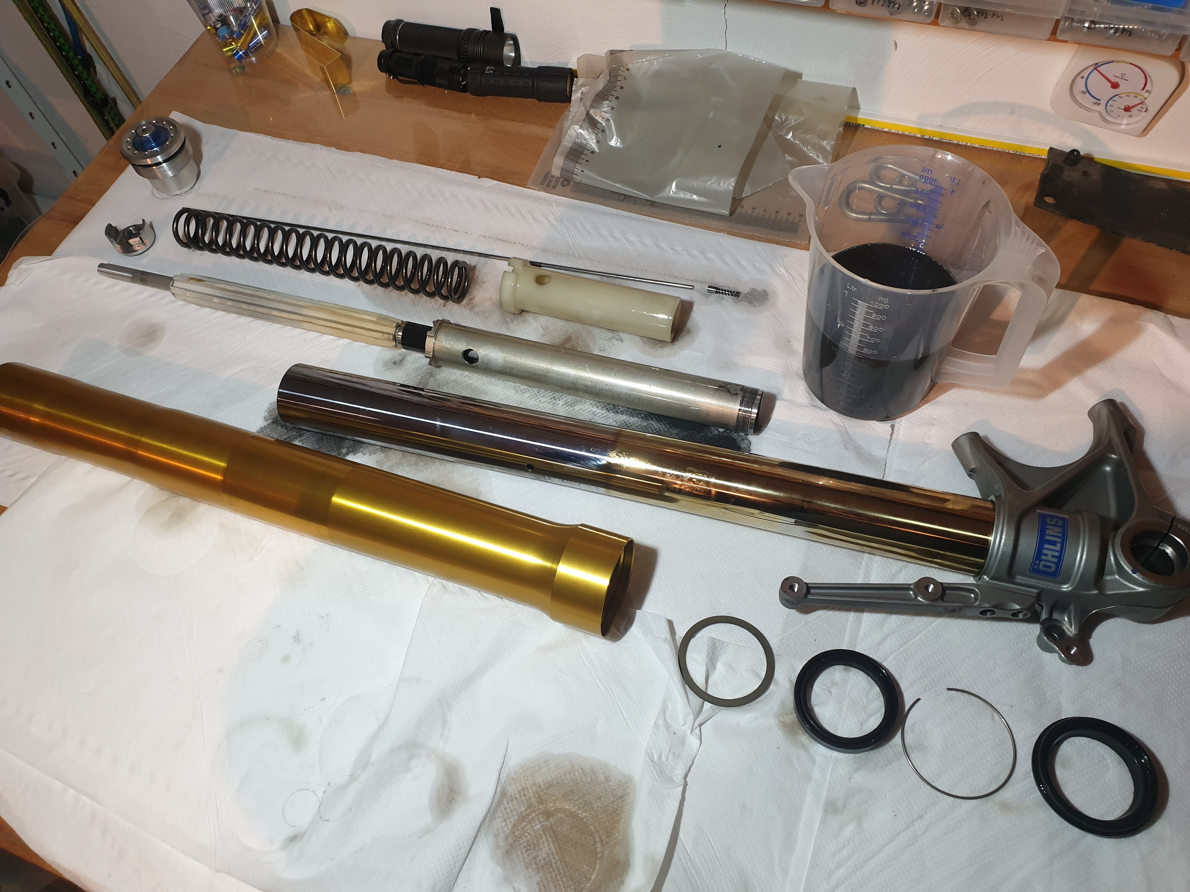

Nochmal zurück zu deiner Basisfrage :)
Die Tauchrohre meiner Öhlins Gabel an der S4RS sehen ähnlich aus.
Die goldene TiN Beschichtung ist bei mir auch leicht "weg".
Ich hatte mein Fahrwerk dieses Jahr bei beim Steve Jenkner am Sachsenring zum Service: https://www.ohlins-am-sachsenring.de/
Er hat sich das in Ruhe angeschaut und am Ende haben wirs wieder so zusammen gebaut. Nicht perfekt schön, aber auch nicht kritisch.
Die Alternativen waren:
1. Neue Standrohe - waren aber leider nirgends lieferbar.
2. Neu Beschichten. Das Beschichten ist nicht der Stress. Das Problem ist, die alte Beschichtung runter zu bekommen. Ich meine, dass sein Zulieferer für die Beschichtung um die 400€ veranschlagt hatte.
Einen Service braucht die Gabel ja auf jeden Fall. Dann soll sich das doch derjenige mal in Ruhe anschauen. Vielleicht gibts für deine Maschine auch noch neue Tauchrohre.
Vielleicht regelt aber auch ein neuer Dichtsatz.
Und je nachdem, ob du ohnehin versenden müsstest - Steve kann ich wärmstens empfehlen!

meine M1200R Gabel hat das identische Problem:
Ein Gabelservice brachte mir deutlich feineres Ansprechverhalten, die Undichtigkeit ist geblieben.
Die Beschichtung ist spröde und platzt im mikroskopischen Maßstab ab, was zu scharfen Kanten führt. Diese Beschädigen widerrum den Simmerring.
Wie schon geschrieben ist das TiN Beschichten weniger problematisch, sofern ein unbeschichtetes Rohr vorliegt.
TiN ist sehr edel und hart, was chemisches Entschichten schwierig macht. Mechanisches Entschichten birgt das Risiko, dass das Grundrohr im Maß verändert oder zumindest die Oberfläche rauer wird.
In der Bucht gibts unter Art.-Nr. 157295707932 die Tauchrohre einzeln.
Für mich keine Option, da Gabel sicherheitsrelevant und Metallurgie ausreichend komplex ist und der Händler aus Fernost nichts über Material oder Fertigung bekannt gibt.
