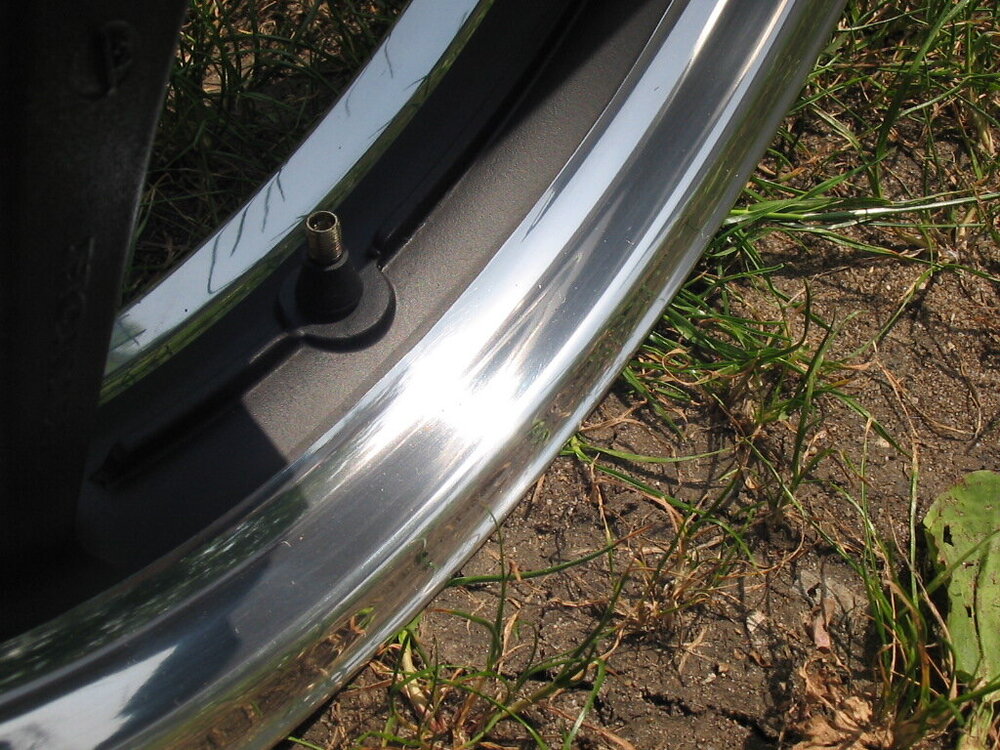

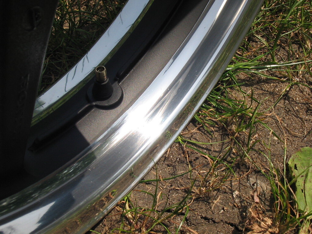

Die schwarzen Felgen meiner Monster gefallen mir nicht, da ist kein Kontrast zum Reifen und dann bleibt da irgendwie ein großes schwarzes Etwas.
Also hab ich einen Satz Graue Felgen einer ST4 gekauft. das ist die Rahmenfarbe meiner Monster, sollte optisch helfen und ich konnte sie billg schießen, sahen auf den Fotos perfekt aus.
Unter dem Staub der Jahrhunderte waren sie dann aber doch etwas mehr verkratzt als mir recht war. Aber kein Ding, die Farbe gekauft und mal wieder die Sprühdose geschwungen.
Blöder Weise passen meine Lackierkünste und der Metallic Lack nicht ganz zusammen, es gab Wolken die dann doch aufgefallen sind.
Also Plan C. Die Felgenbetten werden poliert, dann sind die Kratzer weg, der Kontrast zu den Reifen ist da und es gibt was zu basteln ;-D
Mit den Autofelgen hatte das gut funktioniert und die Fläche lässt sich jederzeit gut mit NeverDull aufarbeiten wenns mal nötig ist.
Den Lack habe ich mit einem umgeschliffenen Stechbeitel abgezogen. Bei den Autofelgen hatte das gut funktioniert, bei den Ducati Felgen durfte ich feststellen daß die Grundierung sehr gut haftet und extrem zäh ist. Nach dem Stechbeitel kam dann Schleifpapier in diversen Körnungen von 60 bis 800nass.😄
 Das sieht dann schon recht gut aus. Nicht Spiegelfinish, ich hab die Rattermarken nicht komplett rausgeschliffen.
Im Anschluss nochmal mit der Polierscheibe auf der Bohrmaschine drüber und Voila.
Für mich ists so OK. Für die Perfektionisten wirds schwierig. Im Gegensatz zu den Autofelgen ist die Lackkante zwar klar in der Kontur aber man kann leicht mal drüber rutschen. Hab ich natürlich hingektiegt.😬 Aber das ist das Gute am selber machen, da weiß man gleich bei wem man sich bedanken kann. 😄
Jetzt bin ich gespannt wie das auf dem Mopped aussieht, aber dafür werden erst mal die alten Reifen runter gefahren. Kann noch ein bisschen dauern.

Gefällt mir richtig gut! „Der Gerät“ und erst das Ergebnis. Echt chic!  👍 Der Countdown läuft, bis die Frage nach der TÜV-Konformität gestellt wird 🤷‍♂️
Edited by ma821
vor 10 Stunden schrieb ma821:
Die Frage muss man gar nicht stellen, Materialabtrag und Verdichtung an Felgen wird nicht so gerne gesehen. Für die HU also lieber die schwarzen Felgen montieren.
