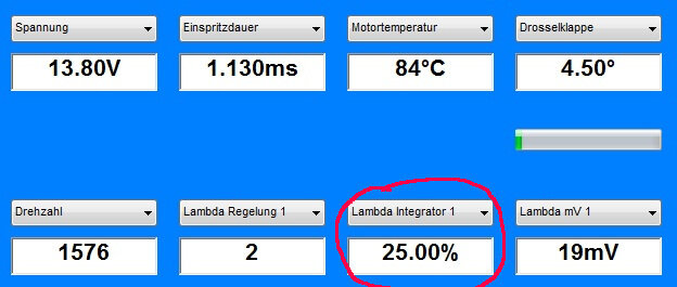

Ja sieht jetzt aber besser aus, nachdem ich auch die richtige 5AMPF1C eingestellt habe 🤔war auch das Menu vorhanden für TPS Reset im IAWDiag.
Ausgeführt, jetzt zeigt er mir ~2.7° an im Standgas.
Das stimmt zumindest mit der originalen ECU überein.
Wert des Lambda-Integrators liegt jetzt auch wie alte ECU so um die max +/-4 %, aber leider nicht immer, geht hin u.
wieder auf 25.0% denke das ist Anschlag und damit wird der CO Wert vermutlich wieder nicht passenIAWDiag-Lambda2.jpg.6fecabdb030b1ac0cedba179025a69ea.jpg
Prinzipiell sieht es aus als ob der "Lambda Regelung 1" anzeigt wann der Regler aktiv bzw. inaktiv ist.
Über 1200 Drehzahl geht der Wert auf 2, dann sieht man auch am Integrator daß sich was tut, unter 1200 Drehzahl geht der Wert auf 0 und der Integrator zeigt auch 0%. Oberes Limit habe ich nicht getestet.
Bei der originalen ECU habe ich solche Abweichungen noch nicht gesehen!
Vergleichsmessung von einer anderen Monster 695 wären hierzu echt mal interessant.
Lampe scheint aus zu bleiben, aber Regelung denke ich bleibt problematisch.

Und wieder andere Einstellwerte als vorher, dass man die Sache nicht vergleichen kann !
Normal bleibt die Auswahl wenn man zum nächsten mal aufruft, denn die werden in der .ini gespeichert.
Dann kann man immer noch den einen oder andern Wert raus- oder rein nehmen.
Warum schneidest du oben und unten ab dass man weder die Version noch die Parameter unten sehn kann ??
