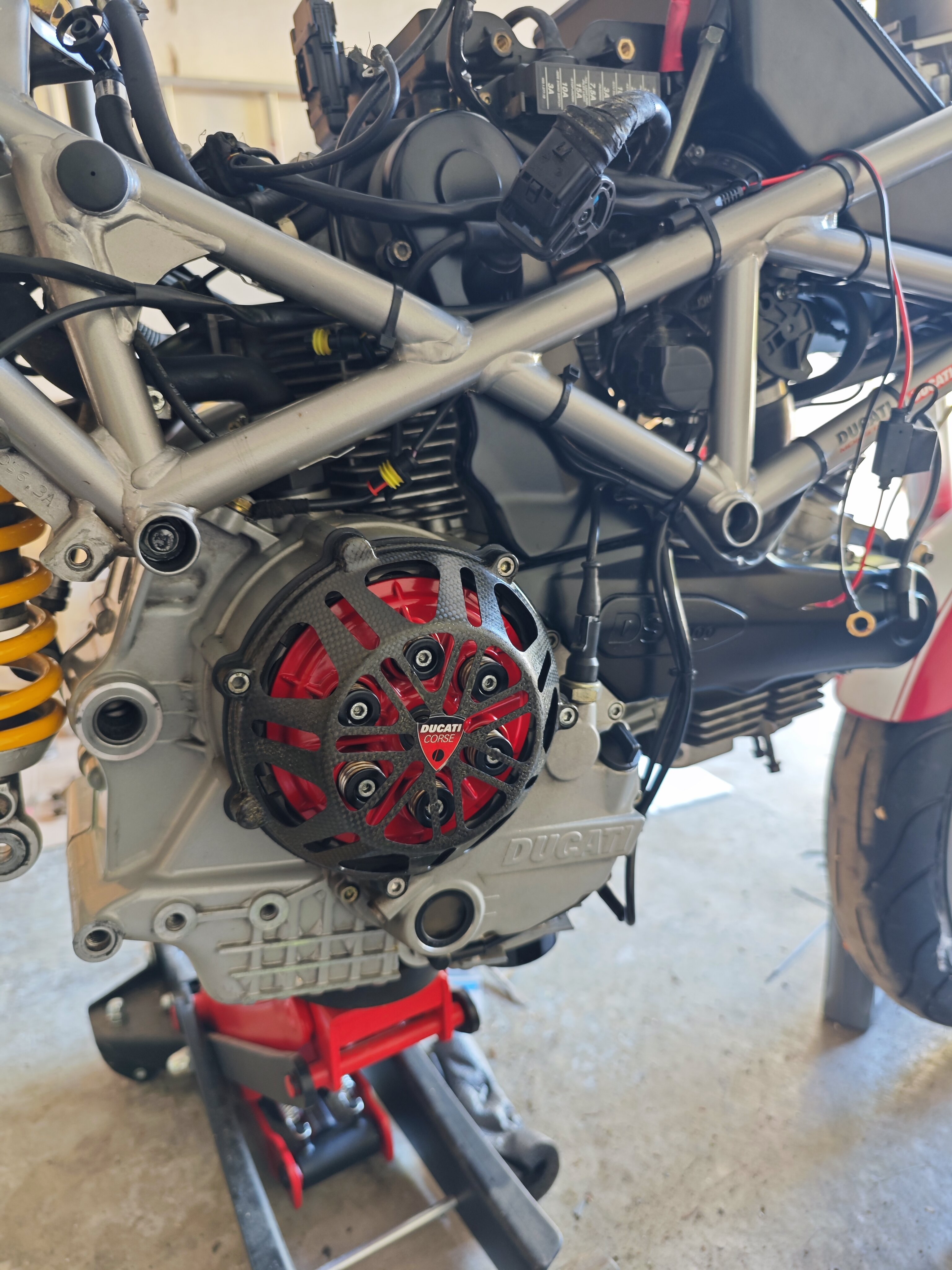

Nachdem ich meine alte Monster wieder komplett aufgebaut habe (ATM) samt neuer Kupplung, steh ich vor dem Problem dass die Kupplung sehr schwer zu betätigen ist, trotz MPL Zylinder. Auch ein Rückbau auf den originalen Nehmerzylinder samt mehrfacher Entlüftung und neuer DOT 4 brachte keine Besserung, geht sogar noch schwerer!
Ich vermute dass aufgrund der langen Standzeit von 3 Jahren evtl der Geberzylinder schwergängig geworden ist aufgrund aufgequollener Dichtungen. Habt ihr noch eine Idee woran es sonst liegen könnte? Druckplatte und Federn sind original, die Kupplung ebenso, Standard 12-Zahn! Die Druckstange ist nicht eingelaufen und wurde ebenso mit neuen Dichtungen und PTFE Fett bearbeitet!
Danke für die Antwort! Habe vergessen zu erwähnen dass ich den MPL schon überprüft habe, dieser funktioniert ohne Probleme! Hab auch den originalen wieder getestet, damit ist es fast unmöglich die Kupplung zu ziehen!
Hab jetzt gesehen dass der Kern Axiales spiel auf der Welle hat und mich kurzerhand entschlossen die gesamte Kupplung samt Kern und Korb zu erneuern da beide bereits schon ordentlich eingeschlagen sind, es kommt jetzt ein Satz von KBike rein und dann schauen wir mal 😃
