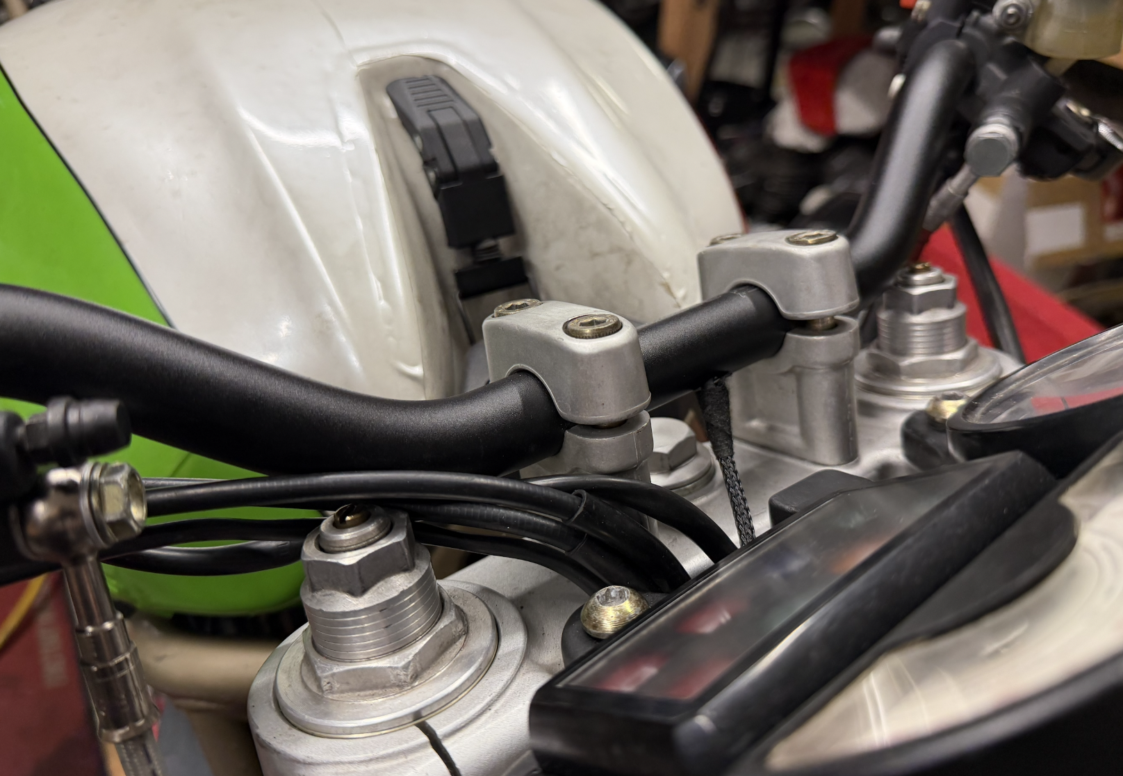

Als Lenker den Gazzini 0101, lag bei Louis in der Filiale, im freundlichen Schwarz. Trockene Sitzprobe sagt: Passt mir.
Was nicht passt:
+10 mm höheren Lenkerböcke, damit der Lenker genau so eben oberhalb der Dämpfereinstellung vorbei läuft. Für kleines Geld auf Kleinanzeigen geschossen.
Bremsleitung zu kurz (oh Wunder, war ja auch von der SS). Ich hab noch welche von einer ST3, dafür muss man nur den Leitungsanschluss mit der Entlüftungsschraube vertauschen und die Entlüftungsschraube endet unterhalb. Nicht optimal, hat Ducati aber auch anderswo gemacht. Oder ich lass mir den oberen Teil der Leitung neu machen.
Kupplungsleitung zu kurz. Auch die war von der SS und… wo verläuft die eigentlich original? Ich sah "Kupplungsdeckel direkt links hinterm liegenden längs und dann rechts und nach oben", bin mir aber nicht sicher. Theoretisch sollte die von Bambi passen, aber das war glaub ich Gummi. Als nope.
Lenkerendenblinker. Längeren Draht anlöten, Loch in den Lenker bohren.

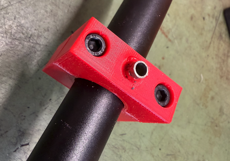

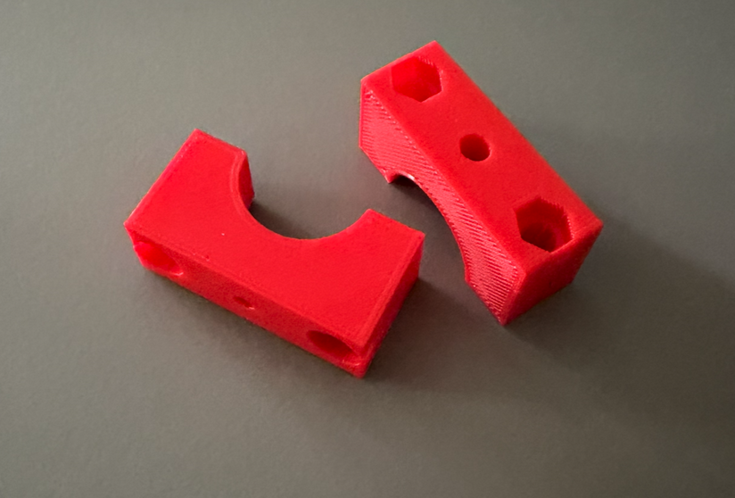

i did a thing:
Wer's selber drucken möchte: 22 mm Lenker Bohrvorrichtung.stl
Probiert hab ich parallel Gemini – brachte eine Web-App mit keinem Ergebnis. Claude – dachte sich unmögliche Geometrien aus. TinkerCAD: Bauklötze für Grundschüler, aber funktioniert.

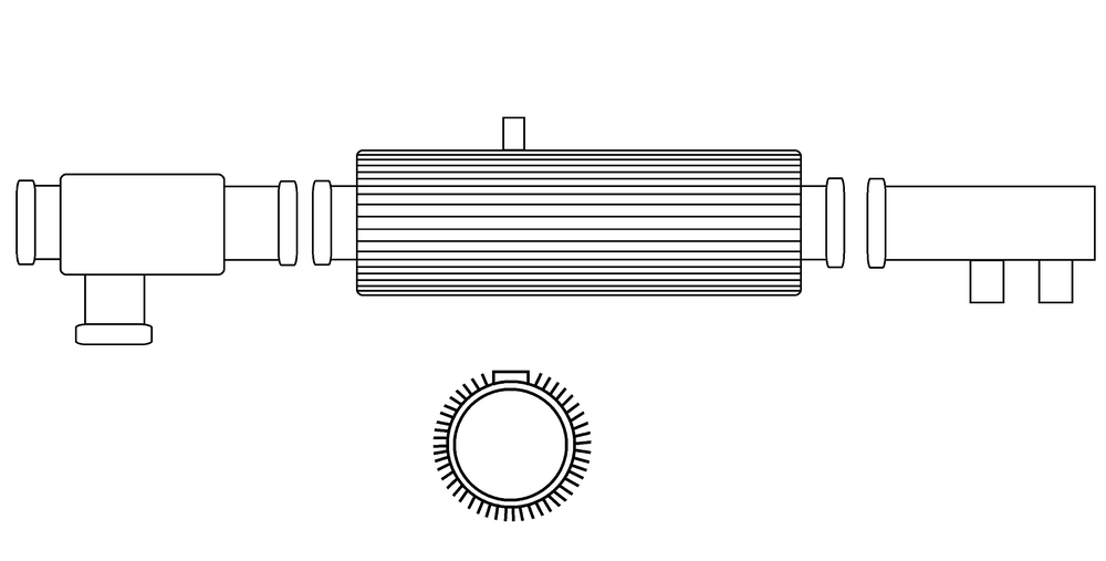

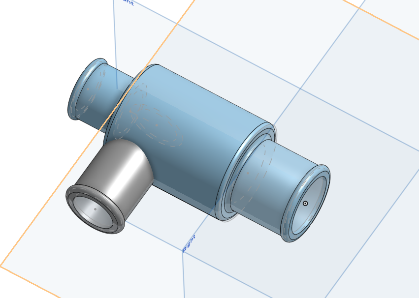

Gerade einen Thermostat Dummy konstruiert. Kühlfinnen noch dann würde ich gern fräsen lassen. Schade dass es in Europa keine alternative zu https://www.pcbway.com/ gibt.
@Moin - ist ja sehr schick, das Teil. Aber hätten es für ein einfaches Loch im Lenker, das nichtmal lotrecht zu sein braucht, nicht auch ein Schraubstock und ein Körner getan? Oder eine Stantbohrmaschine?

Aber hätten es für ein einfaches Loch im Lenker, das nichtmal lotrecht zu sein braucht, nicht auch ein Schraubstock und ein Körner getan? Oder eine Standbohrmaschine?
Wahrscheinlich. Vor allem, weil in dem Alu-Lenker der Körner besser greift als in verchromten Stahl. Standbohrmaschine haben wir auch, das Einspannen hätte lustig werden können.
Dafür hab ich ~1 Stunde in TinkerCAD gewuselt, vielleicht 50 Cent an PLA verdruckt und selber ein Werkzeug gebaut, das anderswo 30 € kostet. Finde ich sehr befriedigend.

wenn das ein V wär, statt rund  dann...merkste selber...
dann gings auch mit säge und klotz von holz und dauert 5min.
ausserdem, wenn ich mal deutschlehrern darf, heißt es Stuntbohrmaschine. oder einfach akkuschrauber. trotzdem +1.

Braucht Klotz von Holz (ich wohn hier nicht im Wald), Umspannen der Säge und körperliche Arbeit. Legitime Alternative, nicht unbedingt besser.

@nilo den gibt's doch schon fertig bei K-Bike zu kaufen, oder was ist bei deinem anders?
vor 22 Minuten schrieb Tieflader:
Ich weiß, wollte lediglich mal wieder was konstruieren und in dem zuge mal schauen was diese fertigungsbuden für kosten veranschlagen wenn man da eine step datei hochlädt. Also die Chinesen rufen echt sportliche preise auf. Versand macht es dann leider unattraktiv.
Die Chinesen können nicht eloxieren... Das Teil kostet bei K Bike unter 100 Euro... Interessanter wäre eher das gummirohr zwischen den Thermostat  und dem geschraubten Temperatur sensorhaltern..
@nilo das hier macht am meisten Sinn um die Fließgeschwindigkeit und Kühlung zu optimieren ohne größere Umbaumaßnahmen.
Hab ja jetzt ne E-WaPu drin. In dem Verbindungsstück kommt noch ein Sensor rein, der für die WaPu Steuerung benötigt wird.
Der kleine Alu Verbinder gibt zusätzlich noch Wärme ab, genauso wie das Alu Winkelstück.
Ohne Wissenschaftliche Berechnungsformel tippe ich mal, das der Austausch solcher Gummi Teile durch Alu Wärmetauscher gut 0,5 - 1° Kühlwassersenkung bringen können.
Durch das entfernen des Thermostat wird die Fließgeschwindigkeit erhöht, was den Effekt noch verstärken wird.

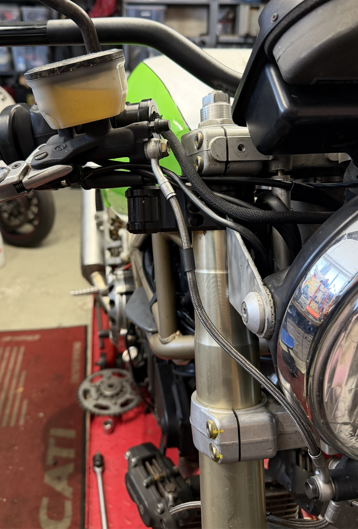

Die Bremsanlage kommt von meiner alten SS, die Bremspumpe von einer ST3.
Ich könnte die ST3 Leitungen nehmen, die müssen aber zwischen Gabel und Rahmen laufen. Irgendwie unschön.
Die SS-Leitung ist so ~8 cm zu kurz für den Lenker:
Wie lang ist die obere Leitung für die M900?
Und hat jemand die übrig?

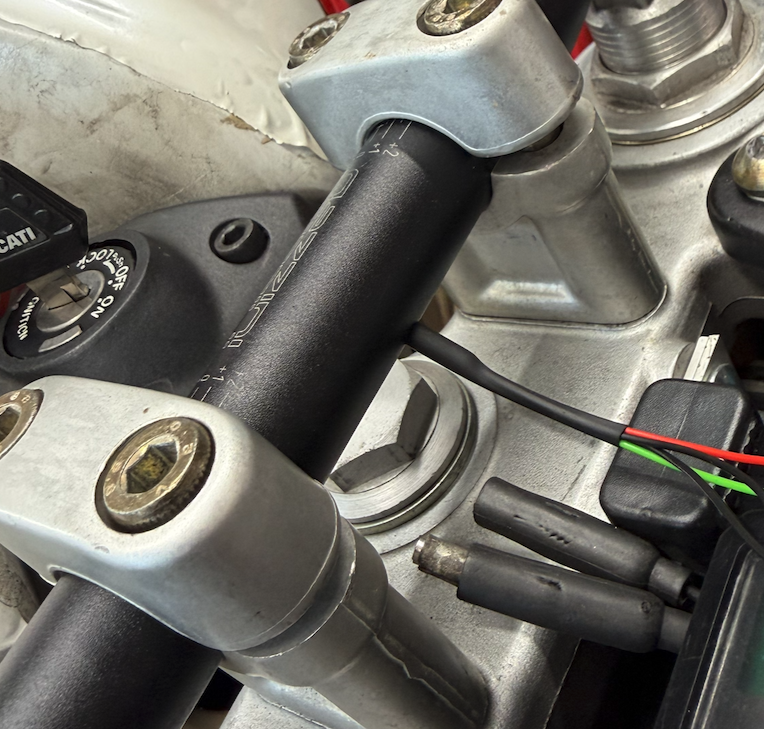

Lenker ist soweit fertig:
Gaszüge passten nach ein paar Versuchen auch. Gut zu wissen: Die Einstellschraube des Öffner-Zuges muss am Vergaser ausgehängt werden, sonst ist zu viel Spannung auf dem System, die Bowdenzüge wollen dann nicht in die weiße Gleitschiene im Gasgriffgehäuse und das Gas klemmt dann.

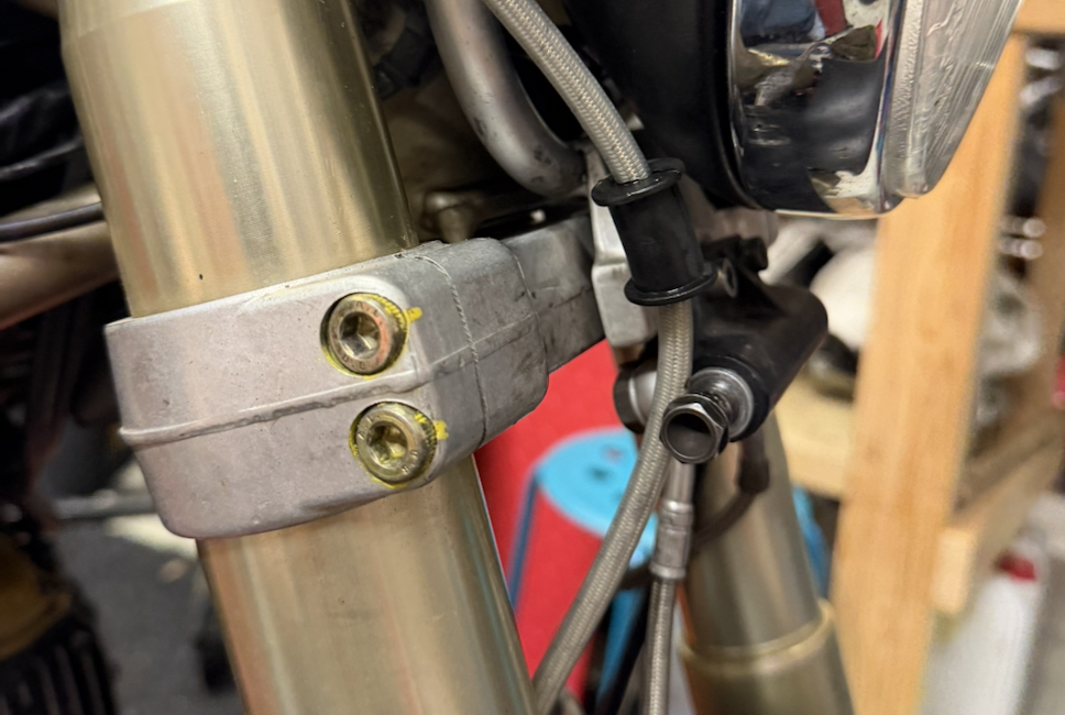

Mit der ST3-Bremsleitung (da kommt auch die Bremspumpe her):
Länge passt, aber macht mich noch nicht so richtig glücklich. Die 1000er Monster hat da ein Halteblech fürs das Gummi, dass müsste ich nachbasteln und schauen, ob das alles so gut ein- und ausfedert.
Alternativ ist die passende Leitung für den oberen Teil bei Probrake bestellt und unterwegs.

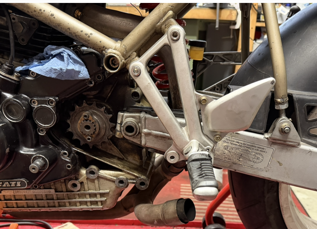

Vor vielen Jahren kaufte ich mal eine ST3, um den Motor in meine SS zu stecken. Seitdem ist sie "The gift that keeps on giving". Oder wie ein Koch sagen würde: Snout to tail. Heute im Angebot: Fußrasten:image.thumb.png.e80b6e85e936b40256b43dffe225c617.png
Etwas höher, etwas weiter nach hinten, und vor allem wesentlich weiter innen, und die Fersen schlagen nicht mehr an.
