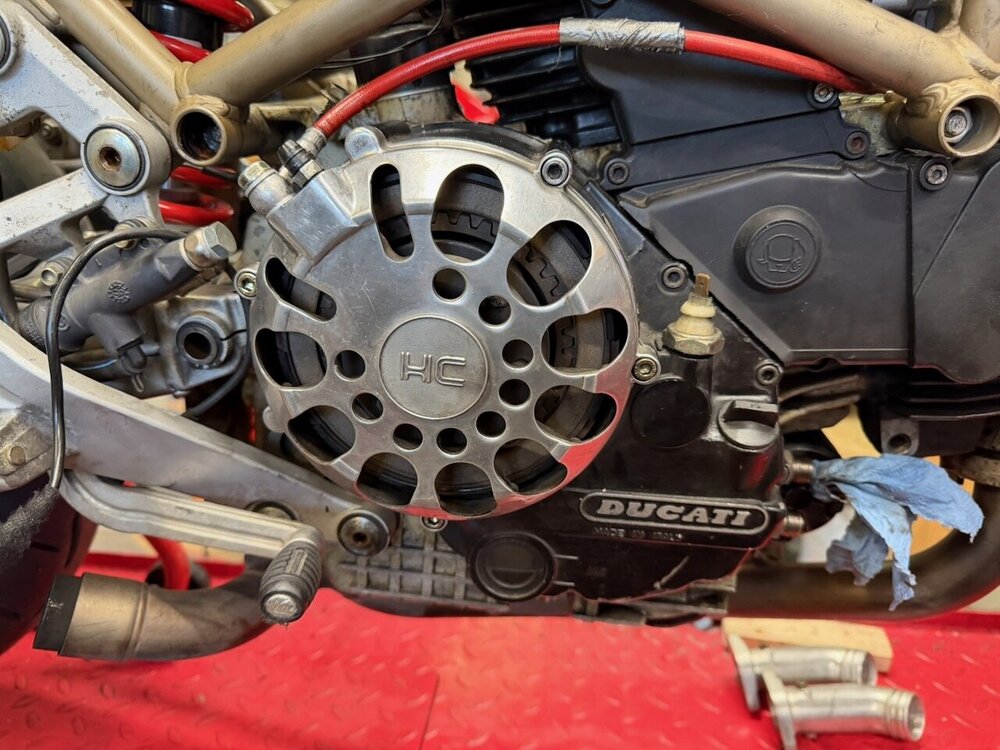

Aber da steht ja noch ein Motor rum, aus der 900er SS, die seit längerem einen ST3-Motor im Rahmen hat. Wer mehr davon wissen will: SS3 / Ducati Shyster. Und zwar nicht irgendein 900er Desmodue, sondern einer von 1990: schwarz, Nehmerzylinder (wie die Pantahs) rechts im Kupplungsdeckel, Magneti Marelli Digiplex-Zündung mit nur 1 Pickup.
Und schon mal neu aufgebaut, weil ein Getriebeschaden das Gehäuse zerlegte.
Läuft der noch?
Erster Schritt: Beim Graukittel meines Vertrauens vorsprechen, inklusive Dokumentation und Schreiben von Ducati, dass die 600/750/900-Rahmen alle gleich sind. Graukittel sag "Denk ans Fahrwerk und dann mach".

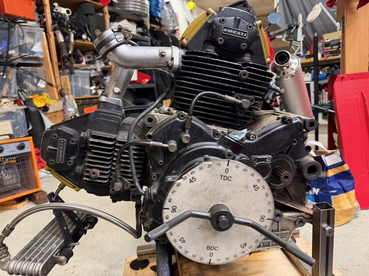

Schnell Ventilspiel (geht ausgebaut einfacher), neue Riemen, neues Öl. Testaufbau: Motor im Ständer, Krümmer rand provisorisch, Zündung, Vergaser, Sprit aus dem Kanister und eine Autobatterie. Immerhin per Relais bestätigt.
Kawumms.
Läuft.

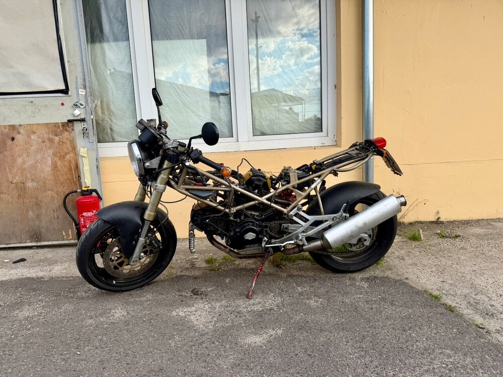

Also alte Bambi zerlegen, 600er raus, 900er rein. Der Teil ist einfach.

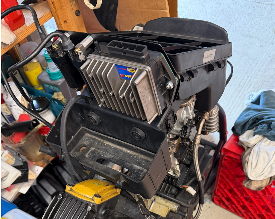

Airbox genommen, neue Halteplatte für Zündspulen und Digiplex gebastelt. Vergaser zerlegt und die Düsen aus einem anderen Vergaser genommen, wobei die Hauptdüse 142,5 statt 140 ist, aber wird schon passen.

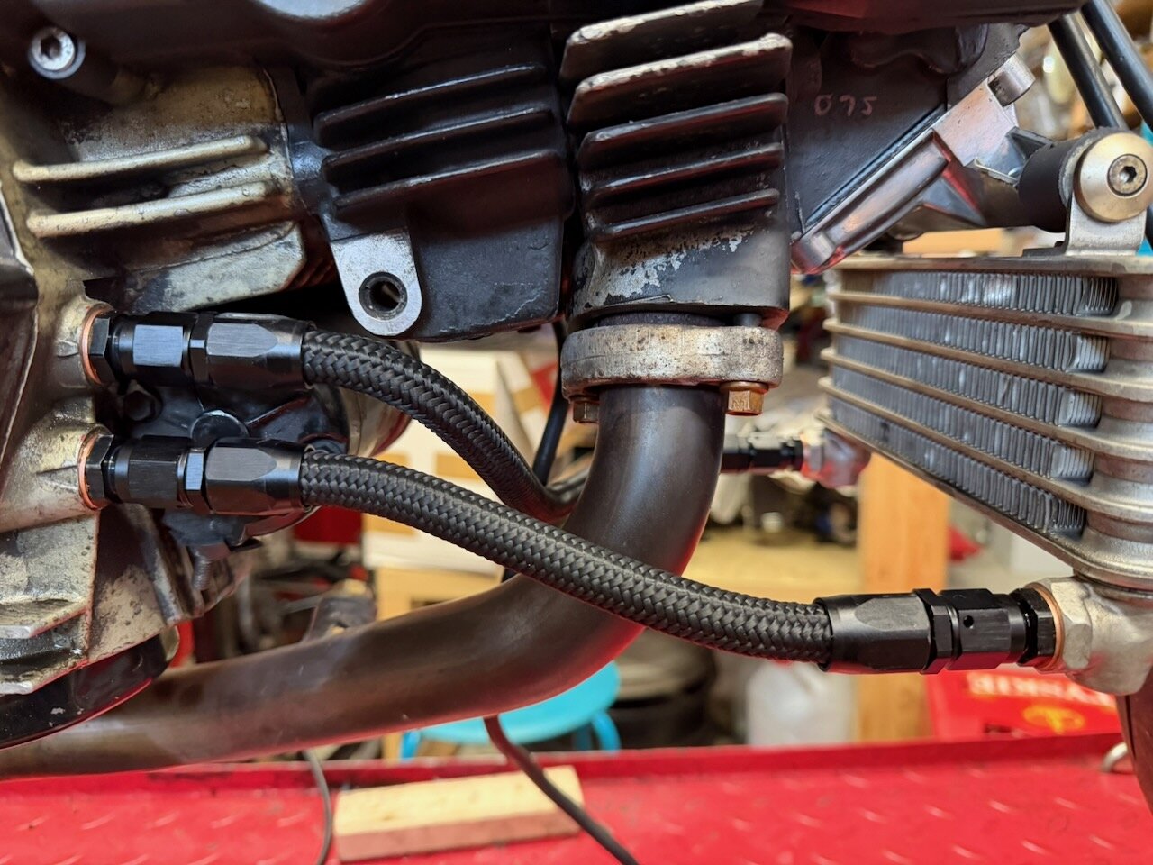

Ölkühler hab ich diverse, aber keine passende Kombination an Kühler und Halter und Leitungen. Kurze Bestellung bei Turbozentrum und eine entspannte Stunde später gibt es neue Leitungen:

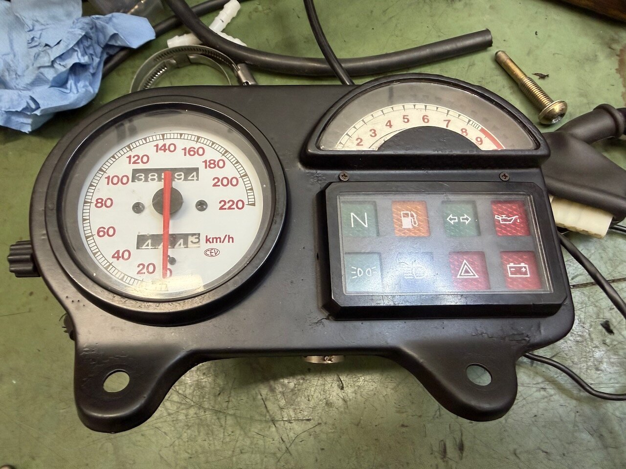

Das Cockpit sah etwas ranzig aus, also zerlegt und rennstreckenerprobt mattschwarz lackiert. Kennt sich wer mit dem Drehzahlmesser aus? Momentan zeigt der immer mindestens 6.000 an. Ist so angeschlossen, dass das Massesignal von einer der beiden Zündspulen an den Sensor-Pin geht. Was anderes fällt mir nicht ein, aber ich bin offen.

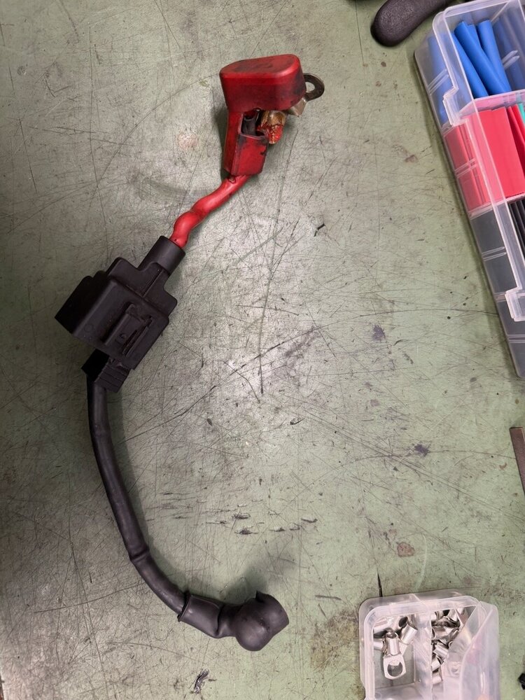

Ducati-Elektrik der 90er war schon neu so meh. Um Batterie und Anlasser eine chance zu geben, maß ich die Leitungen mal durch. Dieser wunderbare Plus-Verteiler schluckt 0,9 V beim Starten. 16 mm2 Leitung kostet ~7 €/Meter, Ringösen Cent und eine passende sehr große Crimpzange nur ein Mal. Neue Masseleitung direkt vom Motor zur Batterie,  neue Plus-Leitung von der Batterie zum Starter, am selben Punkt auch die reguläre Leitung angeklemmt (sonst hätte ich verlängern müssen). Starterrelais-Starter war tatsächlich noch ok.
Der letzte Motor hatte 3Phasen-Lima, der jetzige nur 1. Wir hatten vorher schon einen MOSFET von Duc or Die verbaut, da reicht es, wenn man die 2 Kabel der Lima an die entsprechenden 2 gelben Leitungen des Reglers anklemmt. Lieber Bullet-Verbinder als die immer wackligen Japanstecker. Neue direkte Masse-Leitung direkt zur Batterie.

Der Platz unter dem Tank ist doch gleich bei 600 bis 900er.
Sind evtl. die Ansaugstutzen bei den Hubräumen evtl unterschiedlich?
Ich meine, der 900er hat ja mehr Hub, dadurch sitzen die Köpfe höher.
Die Airbox hat aber ne fixe Position. Also müstten die Ansaugstutzen kürzer sein, oder zumindest die Verbindergummis.
Evtl. denk ich aber auch in ne verkehrte Richtung.
Der Unterschied ist meine Zündung. Von der ich noch kein gutes Foto gemacht hab.
Ansaugstutzen sind in der Form gleich, aber mit größerem Innendurchmesser.
Ah, ja. Ich vermute Stecker der Zündbox plus Kabel on Top.
Und Zündkabel der Zündkabel sind zu hoch.

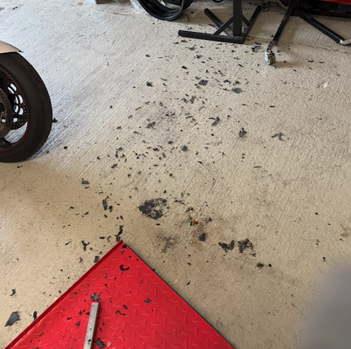

Ach, so sieht das übrigens aus, wenn nusssammelnde Freunde im Endtopf lagern wollen:

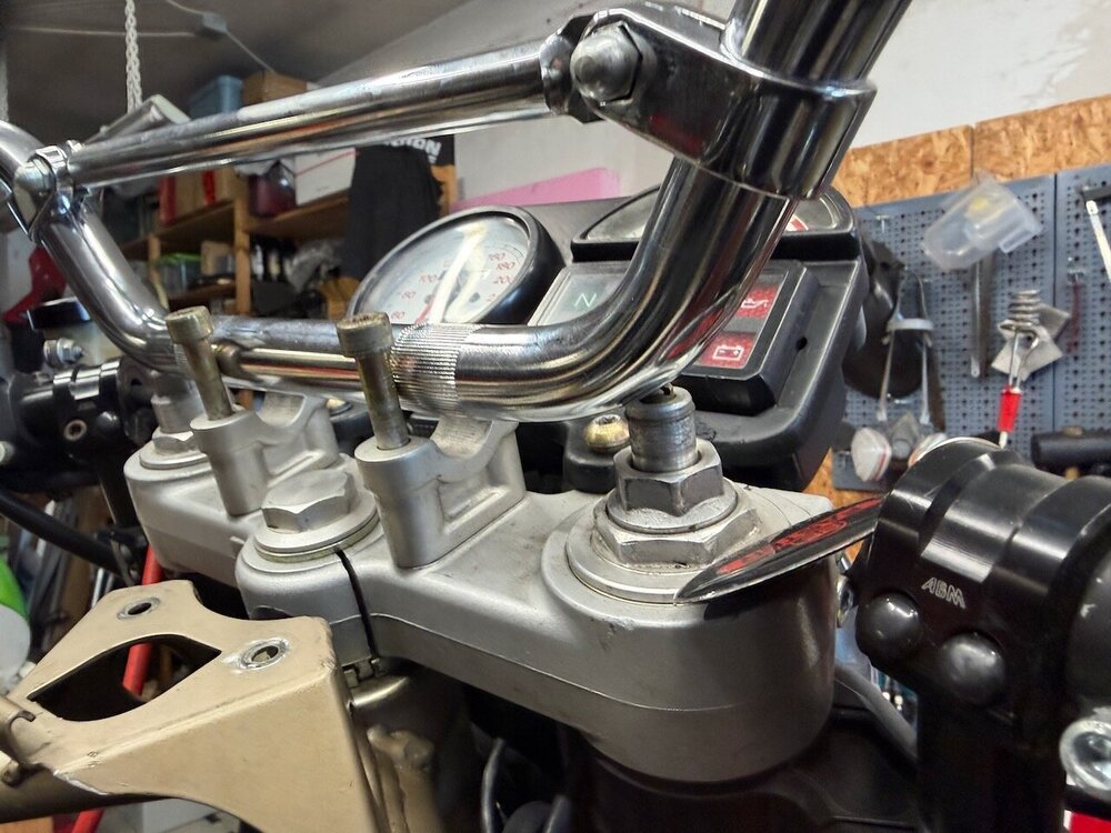

Der Original-Lenker ist nicht zu finden, war dann wahrscheinlich Schrott.  Ich würd aber altersgerecht gern einen Stahlrohrlenker fahren, aber passt das mit den Einstellern der Showa?

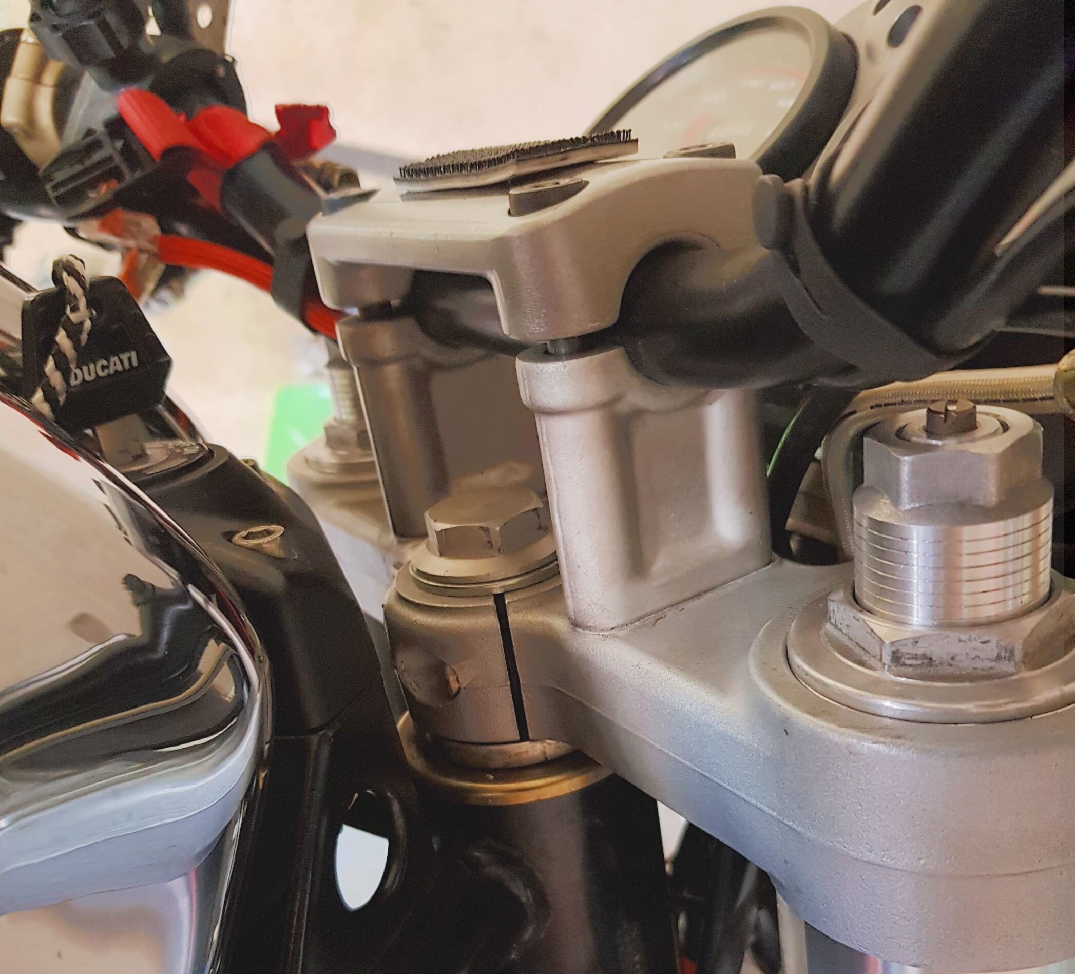

Die Lenkerblöcke gab's in verschiedenen Höhen! Die höchsten hatte wohl die Monster City, hat bei mir für den Umbau auf einstellbare Gabel aus der 916 ausgereicht.
Diese aktuell bei Keinanzeigen.de angebotenen sollten ausreichen: Original Ducati Monster Lenkerhöhung / Lenkerhalter in Bayern - Ingolstadt | kleinanzeigen.de
Ja, denk ich auch. sehen aus wie meine, die gehen grad so(noch gut).
Was mich grundsätzlich nicht freut ist, das zum mal eben Öl rein oder raus der Lenker ab muss.

vor 9 Minuten schrieb noch_ein_chris:
Wäre hier eine Überlegung. Dann tät's von der Höhe passen und nochmals weniger Rückenspannung in der Stadt erfordern.
Für mich ist es leider so wie es ist genau Geil.
Falls Du dir solch eine Konstruktion montierst, zeig' mal Fotos davon.
Bei mir passt die Sache eigentlich, es ist nur nervig, dass für jede Einstellarbeit der Lenker gelöst werden muss. Andererseits möchte ich den Lenker aber eigentlich auch nicht weiter nach hinten holen ...
Bevor ich Lügen erzähle hab ich grad mal geguckt.
der Bock ist 51mm hoch. Ist das wie in der Kleinanzeige?
Lenkeinschlag! kommt ja auch noch dazu. Nee, also bei mir bleibt das so.
wobei der Lenker ein breiterer vom Luis ist.

Mit einem original Lenker sollte mehr Platz sein, diese haben die Kröpfung weiter innen. Bei meiner 916er-Gabel funzt das auch nur noch mit dem original Lenker, den LSL-SuperBike Lenker musste ich wieder demontieren ...
Ich tendier dazu. Kannst du mal dranhalten, ob das mit der originalen Brücke passt?

Ich peil eher eine Position zwischen 916 (entschärft mit März Gabelbrücke) und Multi 1000DS an.
Die Lenkererhöhung wirst Du auf jeden Fall brauchen!
Hier noch mal in günstiger: Lenkererhöhung / Lenkerhalterung Ducati Monster
(Sogar in zwei Längen: 1x 40 mm und 1x 50 mm)

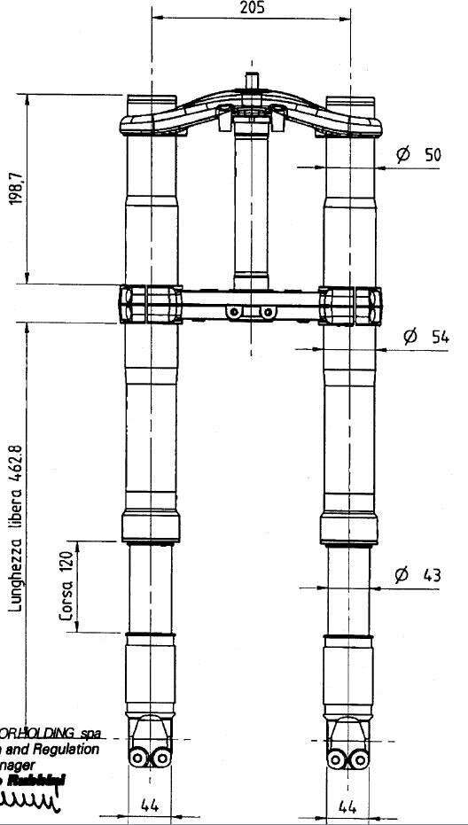

On 7/28/2026 at 4:20 PM, Martin E. said:
Hier hast Du mal die Maße, wie weit die Gabel nach unten durchgesteckt sein sollte
Weißt du genau, von welchem Modell das die Maße sind? Bei mir sieht das sehr anders aus.

Das kann ich Dir leider auch nicht mehr sagen - mein Gabelumbau ist fast 30 Jahre her!
Ich müsste die Maße mal mit meiner Monster vergleichen, dann könnte ich dir auch erst sagen, ob ich mich einst weiland an diese Maße gehalten habe ....
Angeschlossen, wie es auf dem Fähnchen stand, an Plus, Masse und das - einer der beiden Zündspulen, dreht beim Anschalten einmal durch und leuchtet dann konstant bei 6.000.
Ich bin halb am Überlegen, da was lustiges mit Arduino + Schaltblitz einzubauen.
Alternativ über einen der Halter für Tacho + DZM stolpern und dann die beiden aus meiner alten SS reinschrauben. Anschluss am Zylinderkopf dreht sich und die Veglia-Instrumente sind einfach schön.
Ja, der Tacho hat eine andere Übersetzung. Ich hab das passende Vorderrad.
